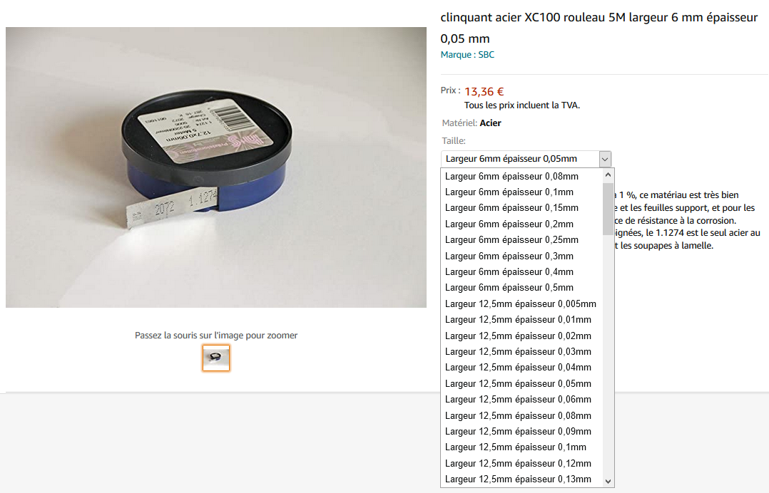

Salut @Grap, pour remplacer tes bouts de papier, tu pourrais mettre du clinquant :
Pour avoir monté (dans une autre vie) des machines de taille respectable je peux témoigner que mettre un peu de jeu à une glissière qui force en intercalant du clinquant calibré, c'est monnaie courante, surtout si la machine est si grosse qu'elle ne peut plus être démontée !
  • +1 2
En avant clinquant !

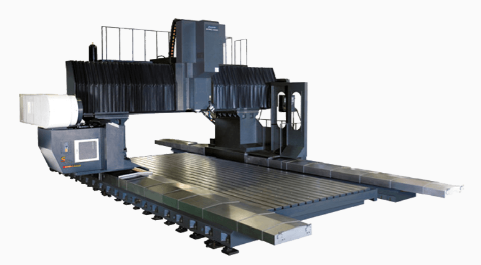

@Jean-Claude Garnier tu bossais dans quoi? J'ai fait du retrofits electrique de machine outils dans une autre vie. J'ai vu des monstres, des faiseuses numériques de 100m de long, là je sais pas comment les gars pouvaient les régler perso.
Modifié (le) par BourrinDesBois
Ouais j'étais là dedans aussi. (plus côté CN que méca, mais quand y faut y faut)
Mettre de niveau une machine de 100m de long ça se fait (faisait) avec une sorte de "rigole" provisoire pleine d'eau qui en fait le tour complet (comme un chéneau suspendu). Le niveau de l'eau est la référence d'horizontalité absolue.
Imagine une sorte de pied en fonte qu'on déplace sur la table comme un support de comparateur, sauf qu'à la place du comparateur il y a une aiguille verticale très pointue. Le jeu consiste à ce que l'aiguille touche la surface de l'eau de partout. Le contact de la pointe de l'aiguille avec l'eau se fait dans une plage oui/non de quelques centièmes.
Aujourd'hui avec le laser c'est devenu plus facile.
