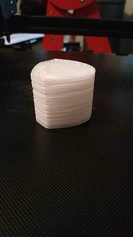

Nicos42 Posté(e) Octobre 28, 2020 Partager Posté(e) Octobre 28, 2020 Bonjour à toutes et tous. Je suis l'heureux possesseur de 2 imprimantes 3D une CR10V2 et un ender3. Suite à un bourrage lors de l'impression d'une grosse pièce sur la CR10V2, mon imprimante s'est mise à merder (elle a bien tournée pendant le confinement pour la réalisation des visières pour Visière solidaire Rhône Alpes). Bref elle s'est mise à ne plus vouloir faire adhérer les couches entre elles. J'ai testé avec l'aide d'autres makers, plusieurs solutions : - changement buse rien changé - réglage plateau rien changé - changement PFTE rien changé - changement fil (bobine neuve) rien changé - changement thermistance rien changé - changement cartouche de chauffe rien changé - réglage de l'extrudeur rien changé malgré que j'avais presque 6cm de non consommé sur 11 qui devaient l'être.... J'ai testé la température au thermomètre de cuisine mais pas sur qu'il soit fiable car il m'indique 200° farenheit quand je suis à 200°C sur la bécane J'ai essayé différents gradiants de température....pas mieux Et pour finir j'ai les mêmes problème sur mon ender3 HELPPPPPPPPP Lien vers le commentaire Partager sur d’autres sites More sharing options...
Darkneo Posté(e) Octobre 28, 2020 Partager Posté(e) Octobre 28, 2020 (modifié) Hello, Pour moi c'est clairement une sous extrusion.... Après cela peut en effet venir de pas mal de trucs (extrudeur, tête, software aussi...). Est ce que quand tu imprimes tu entends ton extrudeur claquer? Est ce qu'après ton calibrage tu as relancé un controle (éteins, rallumes l'imprimante et refaise un G1 E100 F100 pour voir si il te sors bien 10cm de filament)? Car ton écart de 6cm est énormissime (a moins que tu imprimes du fil dentaire!), donc je pencherai plus pour un problème sur l'extrudeur. Il est possible que ce soit ton moteur d'extrudeur qui ait morflé suite au bourrage que tu évoques... Vérifies aussi le serrage (et l'état) de ta roue dentée Modifié (le) Octobre 28, 2020 par Darkneo Lien vers le commentaire Partager sur d’autres sites More sharing options...
Nicos42 Posté(e) Octobre 28, 2020 Auteur Partager Posté(e) Octobre 28, 2020 (modifié) J'ai effectivement refait le test et je suis plutôt pas trop mal malgré que ce soit pas pil poil. La roue dentelée semble allée. La roue creuse qui passer le fil semble correcte aussi quoique des fois la roue crantée tourne et celle passe fil ne tourne pas tout le temps. J'ai remarqué aussi que lors du test des 10cm, si je le fait une première fois, je règle. Si je veux tester de nouveau et que je lance les 10cm, la roue crantée tourne à l'envers....suis obligé de couper relancer l'imprimante pour refaire le test. L'extrudeur ne claque pas J'ai retiré l'ensemble des 3 roues, nettoyée et replacée. test lancé mais ca parait pas bon non plus Modifié (le) Octobre 28, 2020 par Nicos42 Lien vers le commentaire Partager sur d’autres sites More sharing options...

Darkneo Posté(e) Octobre 28, 2020 Partager Posté(e) Octobre 28, 2020 Hello, Je suis aussi de l'avis d' @Idealnight: lis les posts et fais les actions dans l'ordre concernant le calibrage de l'extrudeur. Car pour moi tu as 2 problèmes: 1°- Quand tu relances l'extrusion, tu peux avoir un léger écart (genre 101mm au lieu de 100, et encore pour moi c'est la limite haute) mais ca ne doit pas être trop important 2°- Quand tu fais ton calibrage, il n'est pas normal que ton extrudeur s'inverse. Si tu as toujours de la sous extrusion, et que la commande Gcode te sort la bonne quantité de filament, c'est certainement un problème de carte mère. A tout hasard (juste pour vérifier), tu es sur de ne pas avoir change le Flow ni sur ton slicer, ni dans l'imprimante? Lien vers le commentaire Partager sur d’autres sites More sharing options...

Tozy Posté(e) Octobre 29, 2020 Partager Posté(e) Octobre 29, 2020 A part un défaut commun il est très peu probable d'avoir le même problème en même temps sur 2 imprimantes différentes. Donc regarde le commun: slicer, carte sd, adaptateur carte sd, fil,... Et quand tu dis: "lors du test des 10cm, si je le fait une première fois, je règle. Si je veux tester de nouveau et que je lance les 10cm, la roue crantée tourne à l'envers." Qu'obtient tu en résultat? Après redémarrage un nouveau test te donne toujours un écart où une bonne valeur? Lien vers le commentaire Partager sur d’autres sites More sharing options...
