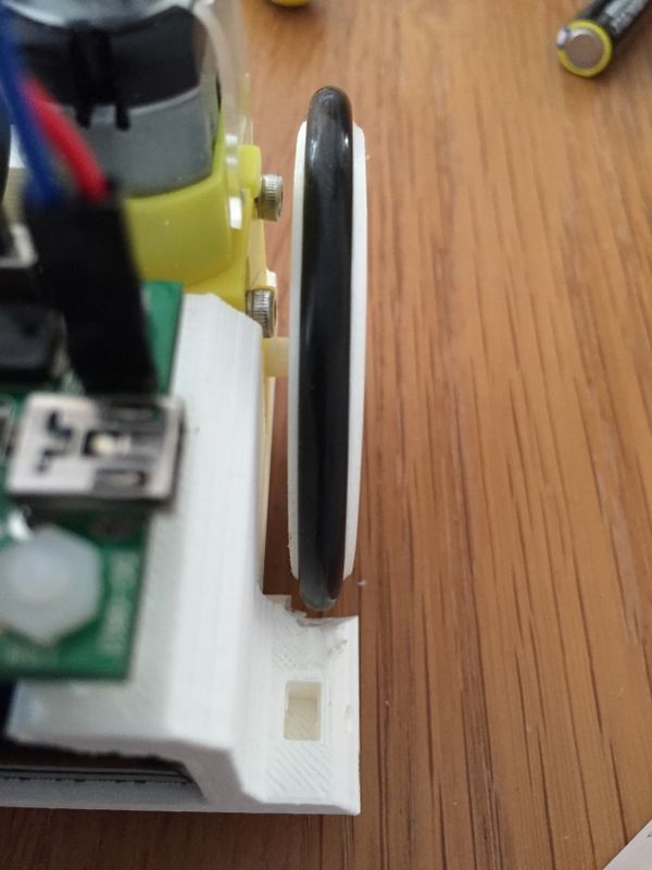

Pas eu ce probléme.
Mais toujours le probléme de roue trop grande...

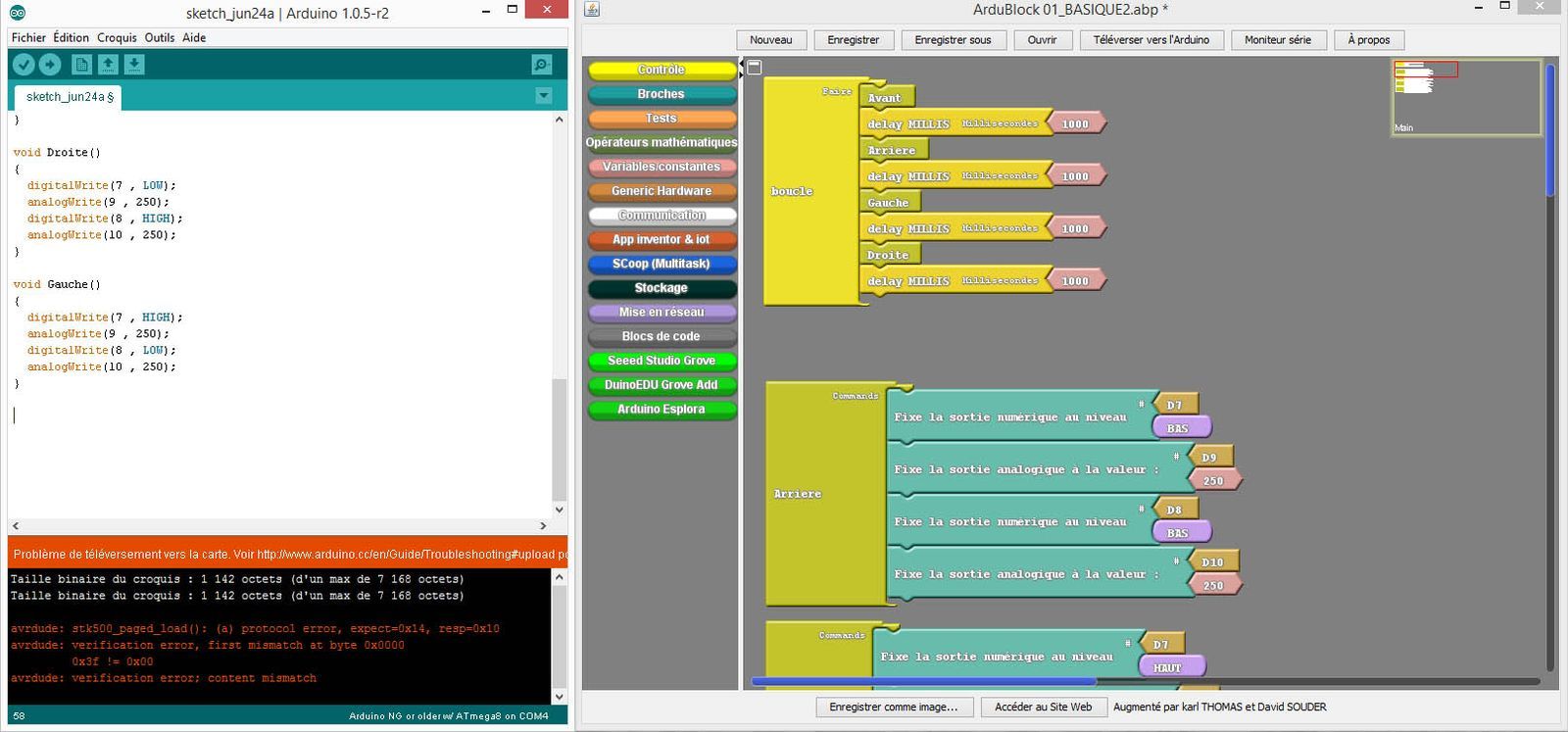

bonjour
je suis maintenant dans la phase de programmation, j'ai installé le driver, pas de problème, démarrer arduino, pas de probleme
effectuer la première programmation pour déterminer le sens, en restant connecté en usb, mais après avoir créer un petit programme, je l'ai téléverser sur l'arduino ...
et j'ai un message d'erreur suivant:
j'ai tout essayé, réinstallé tout, driver et log. arduino, changer de com série, ...
j'ai essayé de vider la mémoire en reset mais je ne sais pas vraiment si cela a fonctionné, comment on vide la mémoire de la carte DAGU ?
merci de votre aide
Salut Boupa,
As tu correctement selectionné la version de la carte comme montré sur la slide 55 ("outils > type de carte > Arduino NG or older" ) ?
Quand tu branche le Dagu, quels ports sont proposés ?
oui pas de problème de ce côté, j'ai sélectionné la carte " Arduino NG or older w/ ATmega8"
pour le port, c'est le com 4, je pense que les paramètres de  connexion est bonne puisque lorsque j'upload le prog dans la carte, les voyant bleu clignotent
mais le message d'erreur apparait à la fin du téléchargement (voir photo)
et lorsque je teste le robot sans connexion usb, il fait un peu n'importe quoi, comme si le programme avait été transféré mais de manière incomplète ...
Désolé du retard ! on va regarder ça ensemble. Peux tu ouvrir le menu "outils" et me faire un screenshot de la barre de menu et de ce que tu vois dans "carte" et "board" svp ?
Une erreur de chargement peut apparaitre suite à un soucis avec les drivers ou avec le port COM. Si le voyant bleu clignote c'est qu'il reçoit bien des données.
Par contre pourquoi avoir / Vouloir vider la mémoire ? La mémoire du programme tu veux dire ? Tout est écrasé lors du chargement d'un nouveau programme normalement.
Si tu veux, pour éluder tout autre problème de programmation, tu peux tester avec un programme vide. Ouvre un nouveau fichier ( fichier > nouveau ). Si le programme n'est pas vide, alors copie/colle ce contenu et essaye de le charger :

bonjour
pas de problème, j'ai continué mon diag ce we et il semble que le bootloader de la carte était la cause
au lieu d'acheter de quoi la reprogrammer, j'ai racheté la même carte sur le net, et ça marche nickel !
plus tard je tenterai de reprogrammer le bootloader de l'ancienne carte avec la nouvelle carte qui marche ... mais plus tard ! ;-)

Salut à tous,
Je viens de monter un Scott, quelques observations :
Il n'y a pas de cosse sur les fils du connecteur de piles, c'est dommage cela oblige l'utilisation d'un fer à souder, les vis des roues sont trop longues et le support de la bille ne retient pas la bille, il manque un petit bourrelet. Je viens de charger de le fichier de BOUPA (merci à lui) pour faire un essai. Je ne pense pas que la bille soit trop petite, mais il ne doit manquer qu'un bourrelet pour l'enfermer. Le STL de BOUPA semble l'intégrer. Je l'imprime...
Pas de souci pour la connexion à l'ordi et aux téléversements des programmes (Ardublock ou IDE), les premiers tests sont bons, je ne comprends pas bien encore le programme Sumo, celui que je teste en ce moment. Ce serait également intéressant de joindre un capteur de ligne, pour une combat de type Sumo c'est essentiel.

Le nouveau support de bille de BOUPA est parfait, merci. J'ai également coupé les vis des roues, là ça va mieux également.
