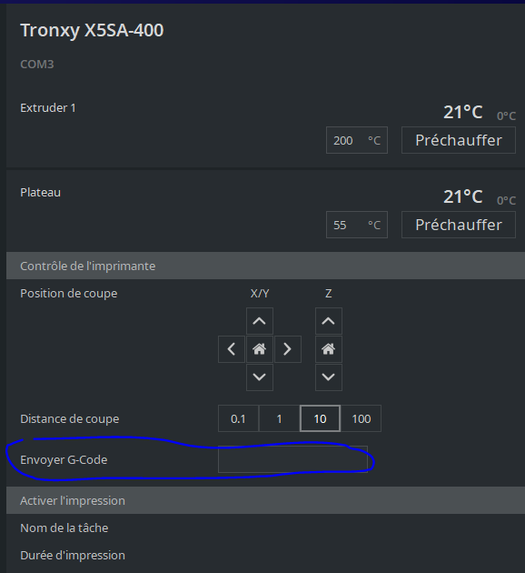

Cura 4.7.1. intégrant les profils Tronxy pour la première fois, j'ai décidé d’abandonner ma version 4.4 pour cette nouvelle version. J'en ai profité pour tester le pilotage de l'impression directement avec Cura en connexion USB et ça fonctionne parfaitement, juste un petit bug, en manuel le sens des mouvements de l'imprimante sont inversés par rapport aux pictos sur le tableau de contrôle 🙂 .
il y a aussi une fenêtre de saisie pour des instructions G-codes.
Ma question: Est-ce que quelqu'un a essayé de réaliser un réglage du PID directement par Cura avec cette fenêtre comme on le ferait avec Pronterface par exemple ?
Sauf erreur de ma part, il n'y a pas de retour aux commandes envoyées. Du coup, ça va être compliqué de deviner les paramètres des commandes M301 et M304...
merci @remibora, vu la dimension de la fenêtre, c'est bien ce que craignais, le sens unique, donc pas de retour sur les Kp, Ki et Kd 😞 .
Donc Pronterface ou équivalent obligatoire...dommage.

En tout cas si le retour existe, il l'ont bien caché... c'est presque sans intérêt du coup.
Par contre, ça marche bien avec simplify3D.
Oui mais payant...à voir du coté Ideamaker par exemple.
Edit: c'est bien confirmé, on peut envoyer le M303 E0 S200 C8, l'imprimante réalise bien les 8 cycles à 200° et après....ben rien !
Edit2: ok avec Pronterface et on voit bien la différence de tenue de la T°, je suis passé d'un ±5 de variation à presque zéro. 👍
Modifié (le) par Yellow T-pot
Bon, il semble que la commande M500 ne soit pas active, donc le réglage du PID ne reste pas en EEPROM.
En attendant de tester un Marlin perso, je vais ajouter une commande M301 dans le G-code de démarrage de Cura.
