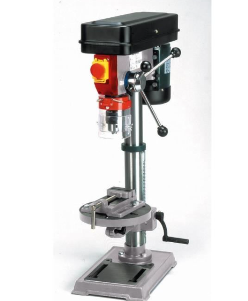

Jean-Claude Garnier Posté(e) Novembre 6, 2020 Partager Posté(e) Novembre 6, 2020 Ceci dit (Brahim) il y a une astuce de sioux avec les niveaux, c'est de les utiliser non pas en absolu mais en relatif si la surface de référence (la table) n'y est pas (de niveau) Supposons qu'on veuille niveler le plan Y d'une imprimante On pose le niveau sur la table dans le sens des Y, la bulle n'est pas au centre : avec un feutre fin, on marque le bout de la bulle sur l'ampoule On pose le niveau sur l'axe Y. On ramène la bulle en accord avec le trait de feutre et voilà pour l'Y Pareil pour l'X, la bulle ne sera pas à la même place. J'ai l'habitude de faire ça sur les perceuses à colonne qui ont la table pivotante et on ne sait jamais qui l'a utilisée avant soi. Un coup le niveau sur le pied de la machine, un coup sur la table. Ça marche très bien.. Lien vers le commentaire Partager sur d’autres sites More sharing options...
