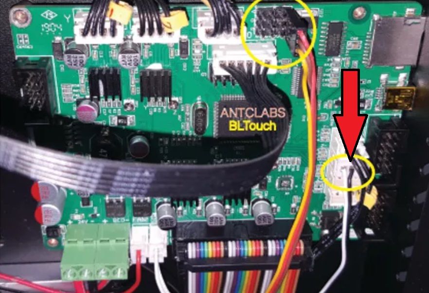

remibora Posté(e) Novembre 8, 2020 Posté(e) Novembre 8, 2020 il y a 3 minutes, Yoann le Torrec a dit : celui qui va en lieu et place pour le firmware de tiny Rassure-moi, c'est le même emplacement que pour mon firmware? 2 possibilités: 1- c'est le connecteur du câble du BLTouch (donc femelle): tu peux récupérer celui du endStop Zmin puisqu'il ne sert plus. Il faut appuyer sur la languette de la broche femelle (je t'envoie une photo si nécessaire) 2- c'est les broches sur la carte mère -> tu branches sur le connecteur de droite du EndStop Zmin

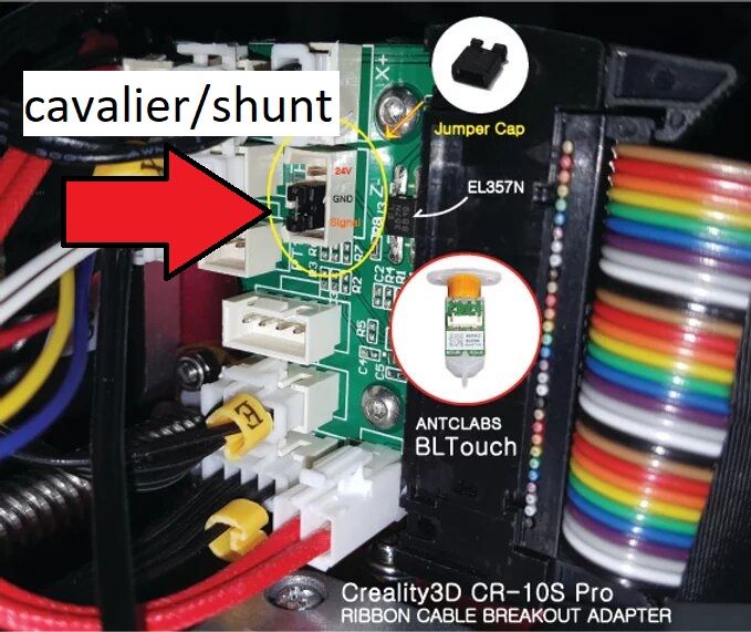

Yoann le Torrec Posté(e) Novembre 8, 2020 Auteur Posté(e) Novembre 8, 2020 il y a 4 minutes, remibora a dit : Rassure-moi, c'est le même emplacement que pour mon firmware? Celui a qui est de l’autre coté prés de la broche du Y (fils noirs) 2 possibilités: 1- c'est le connecteur du câble du BLTouch (donc femelle): tu peux récupérer celui du endStop Zmin puisqu'il ne sert plus. Il faut appuyer sur la languette de la broche femelle (je t'envoie une photo si nécessaire) il faut aussi mettre un pont a la place de la fiche ? 2- c'est les broches sur la carte mère -> tu branches sur le connecteur de droite du EndStop Zmin peux tu m'envoyer les photos pour être sure ?
remibora Posté(e) Novembre 8, 2020 Posté(e) Novembre 8, 2020 (modifié) il y a 25 minutes, Yoann le Torrec a dit : il faut aussi mettre un pont a la place de la fiche ? si tu parles de ça, alors oui. il y a 25 minutes, Yoann le Torrec a dit : peux tu m'envoyer les photos pour être sur ? Désolé, j'ai confondu avec une autre carte-mère. Modifié (le) Novembre 8, 2020 par remibora

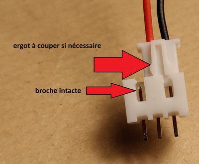

remibora Posté(e) Novembre 8, 2020 Posté(e) Novembre 8, 2020 (modifié) Pour le connecteur du signal, il faut forcer puisque la languette en plastique gêne à cause de l'ergot de gauche (ne tiens pas compte des annotations) Modifié (le) Novembre 8, 2020 par remibora
Yoann le Torrec Posté(e) Novembre 8, 2020 Auteur Posté(e) Novembre 8, 2020 (modifié) il y a 23 minutes, remibora a dit : Pour le connecteur du signal, il faut forcer puisque la languette en plastique gêne à cause de l'ergot de gauche (ne tiens pas compte des annotations) J'ai changé le connecteur, et pistolet à colle pour qu'il ne bouge plus. Je viens de reflasher mon Imprimante , le BLTouch fonctionne, il remonte au contact de mon doigt, Y E S !!!!! Grand merci pour ta patience, un mauvais contact des fils blanc et du noir...GRRRRRRR... Modifié (le) Novembre 8, 2020 par Yoann le Torrec 1
