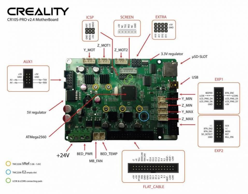

Yoann le Torrec Posté(e) Novembre 7, 2020 Partager Posté(e) Novembre 7, 2020 Bonjour à tous, depuis depuis quelques temps je suis confronté à un problème que je n'arrive pas a régler. J'ai changé mon capteur d'origine pas un autre capacitif, toujours le même problème, Je Fais un Z home, arrivée au centre du plateau la buse descend et ne s’arrête pas. J'ai depuis peu installé un BLTOUCH 3.1, firmware 2.0.5 dw6 pareil. J'ai vérifié et revérifié les connectiques. Je suis bloqué a ce jour, merci pour votre aide. Lien vers le commentaire Partager sur d’autres sites More sharing options...

Yoann le Torrec Posté(e) Novembre 7, 2020 Auteur Partager Posté(e) Novembre 7, 2020 Alimentation du BLtouch sur EXTRA D11 en inversant les deux fils comme sur le tuto, et le Endstop noir et blanc en Z_MIN Lien vers le commentaire Partager sur d’autres sites More sharing options...

remibora Posté(e) Novembre 7, 2020 Partager Posté(e) Novembre 7, 2020 (modifié) Je voudrais savoir si le fin de course Zmin est toujours actif. Pour cela, il faudrait débrancher le BLTouch (machine hors tension) puis après redémarrage: 1- envoyer M119 et noter le résultat 2- appuyer à la main sur le fin de course Zmin 3- envoyer M119 et voir si le résultat est différent Modifié (le) Novembre 7, 2020 par remibora Lien vers le commentaire Partager sur d’autres sites More sharing options...
Yoann le Torrec Posté(e) Novembre 7, 2020 Auteur Partager Posté(e) Novembre 7, 2020 Justement, je viens de démonter mon Bltouch. Je viens de voir que la tige ne descend pas complètement en bas, lorsque que je descend la tige manuellement jusqu'en bas le BLtouch est bleu. Je fais les vérifs de fin de course Zmin. 16:00:40.053 : N16 M119*29 16:00:40.607 : Reporting endstop status 16:00:40.607 : x_min: open 16:00:40.623 : y_min: open 16:00:40.623 : z_min: TRIGGERED 16:00:40.623 : filament: TRIGGERED 16:02:18.415 : N18 M119*19 16:02:18.989 : Reporting endstop status 16:02:18.989 : x_min: open 16:02:18.989 : y_min: open 16:02:18.989 : z_min: TRIGGERED 16:02:18.989 : filament: TRIGGERED Lien vers le commentaire Partager sur d’autres sites More sharing options...
remibora Posté(e) Novembre 7, 2020 Partager Posté(e) Novembre 7, 2020 (modifié) OK, j'imagine que tu as fais ce dernier test avec le fin de course: donc il n'est plus connecté il y a 16 minutes, Yoann le Torrec a dit : Justement, je viens de démonter mon Bltouch. Je viens de voir que la tige ne descend pas complètement en bas, lorsque que je descend la tige manuellement jusqu'en bas le BLtouch est bleu. Je fais les vérifs de fin de course Zmin. Si tu fais la même chose avec le BLtouch au repos et en descendant manuellement la touche, ça dit quoi? Est-ce que lorsque tu envoies "M280 P0 S10" la touche sort mais la led ne change pas? Pour la faire passer en bleu, il faut tirer sur la touche? A priori, la touche est démontable puisque parfois, une 2ème de rechange est fournie. Il y a peut être une saleté ou une bavure à l'intérieur du BLTouch? Modifié (le) Novembre 7, 2020 par remibora Lien vers le commentaire Partager sur d’autres sites More sharing options...

remibora Posté(e) Novembre 7, 2020 Partager Posté(e) Novembre 7, 2020 (modifié) Pour info, je viens de trouver ça: "règle la vis du BLTouch pour que l'auto-test ne passe jamais en erreur (= flash led rouge)" ici. L'auto-test est lancé avec la commande: M280 P0 S120 Le reset est obtenu avec :M280 P0 S160 Le test du signal (j'ai pas encore compris en quoi ça consiste) avec: M280 P0 S60 EDIT: le test manuel pourrait être complété en ajoutant le M280 P0 S60 (voir ici) M119 (Zmin open) Step 1 : Push-pin Down(M280 P0 S10) Step 2 : Touch Switch Mode(M280 P0 S60) Step 3 : Probing(keep M280 P0 S60) -> M119 (Zmin triggered ?) Step 4 : After triggered, if probing is not finished yet, go Step 1. Step 5 : Push-pin Up(M280 P0 S90) Modifié (le) Novembre 7, 2020 par remibora Lien vers le commentaire Partager sur d’autres sites More sharing options...
Yoann le Torrec Posté(e) Novembre 7, 2020 Auteur Partager Posté(e) Novembre 7, 2020 (modifié) J'ai effectué tous les tests, le BLTouch se met en défaut si je laisse mon doigt sur la tige je sens la résistance de l'électro aimant puis mise en défaut du BLTouch... Je n'ai pas de EndStop, et je ne sais plus quoi vérifier, j'ai 5V en sortie de la carte mère pour le EndStop. Peut être la carte mère HS ! Modifié (le) Novembre 7, 2020 par Yoann le Torrec Lien vers le commentaire Partager sur d’autres sites More sharing options...
remibora Posté(e) Novembre 7, 2020 Partager Posté(e) Novembre 7, 2020 (modifié) il y a une heure, Yoann le Torrec a dit : j'ai 5V en sortie de la carte mère pour le EndStop. Peut être la carte mère HS 1- Non, je ne pense pas. En tout cas ces tests ne permettent pas de le dire. Il est normal que tu es du 5V puisque la résistance de tirage au 5V (pull-up resistance) est activée dans le firmware. Pour vérifier si la carte a un problème, il faudrait faire le test suivant avec le BLTouch non connecté à la carte-mère: M119: noter l'état de Zmin (théoriquement triggered) shunt entre les 2 pins du signal: les 2 broches de gauche sur le connecteur Zmin. Le shunt peut être obtenu en reconnectant le capteur Zmin et en appuyant sur son levier. M119: vérifier le changement d'état de Zmin (théoriquement Open) il y a une heure, Yoann le Torrec a dit : J'ai effectué tous les tests, le BLTouch se met en défaut si je laisse mon doigt sur la tige je sens la résistance de l'électro aimant puis mise en défaut du BLTouch... Je n'ai pas de EndStop 2- Je t'avoue que je n'ai rien compris. Est-ce que tu peux détailler tous les tests? 3- As-tu démonté la touche du BLTouch pour vérifier si rien ne gênait le déplacement de la touche (bavure,...)? 4- As-tu lancé un auto-test (M280 P0 S120)? Modifié (le) Novembre 7, 2020 par remibora Lien vers le commentaire Partager sur d’autres sites More sharing options...
