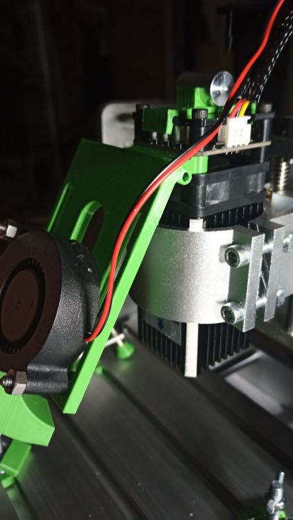

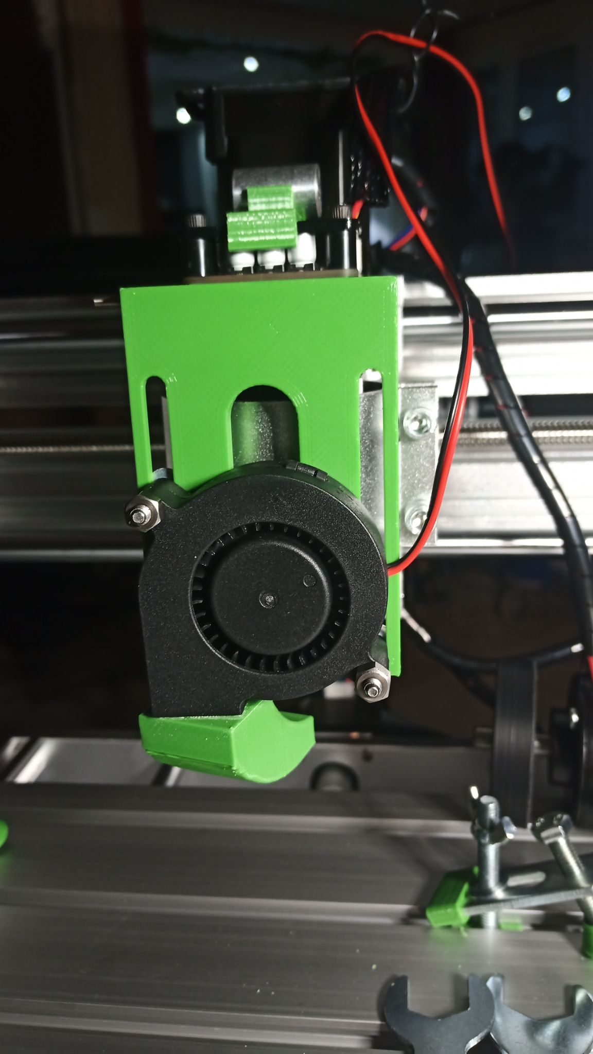

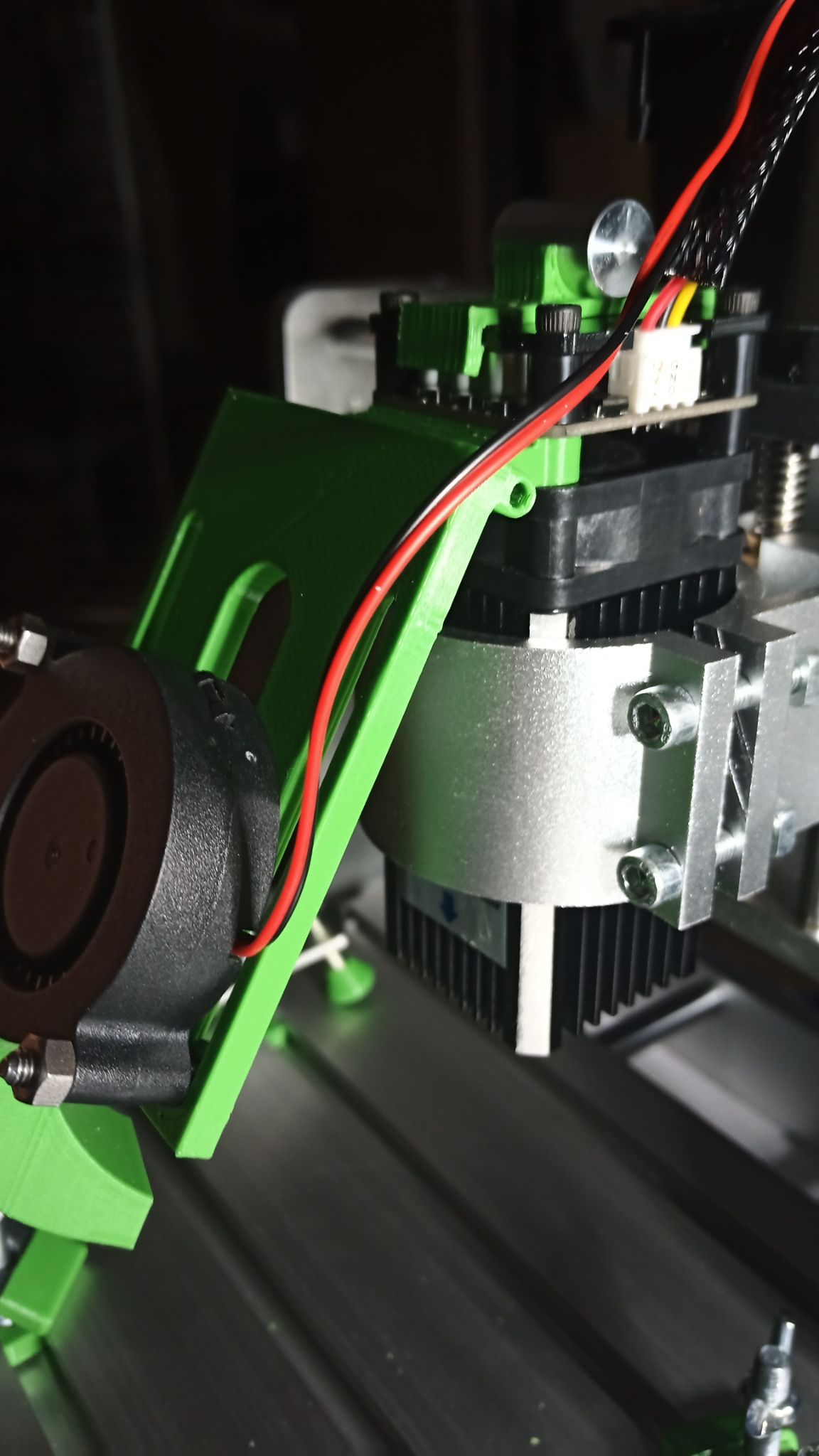

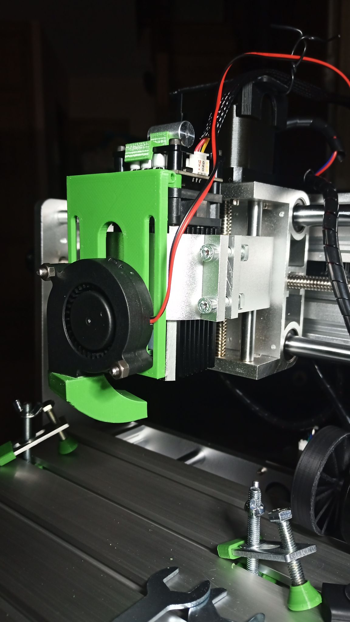

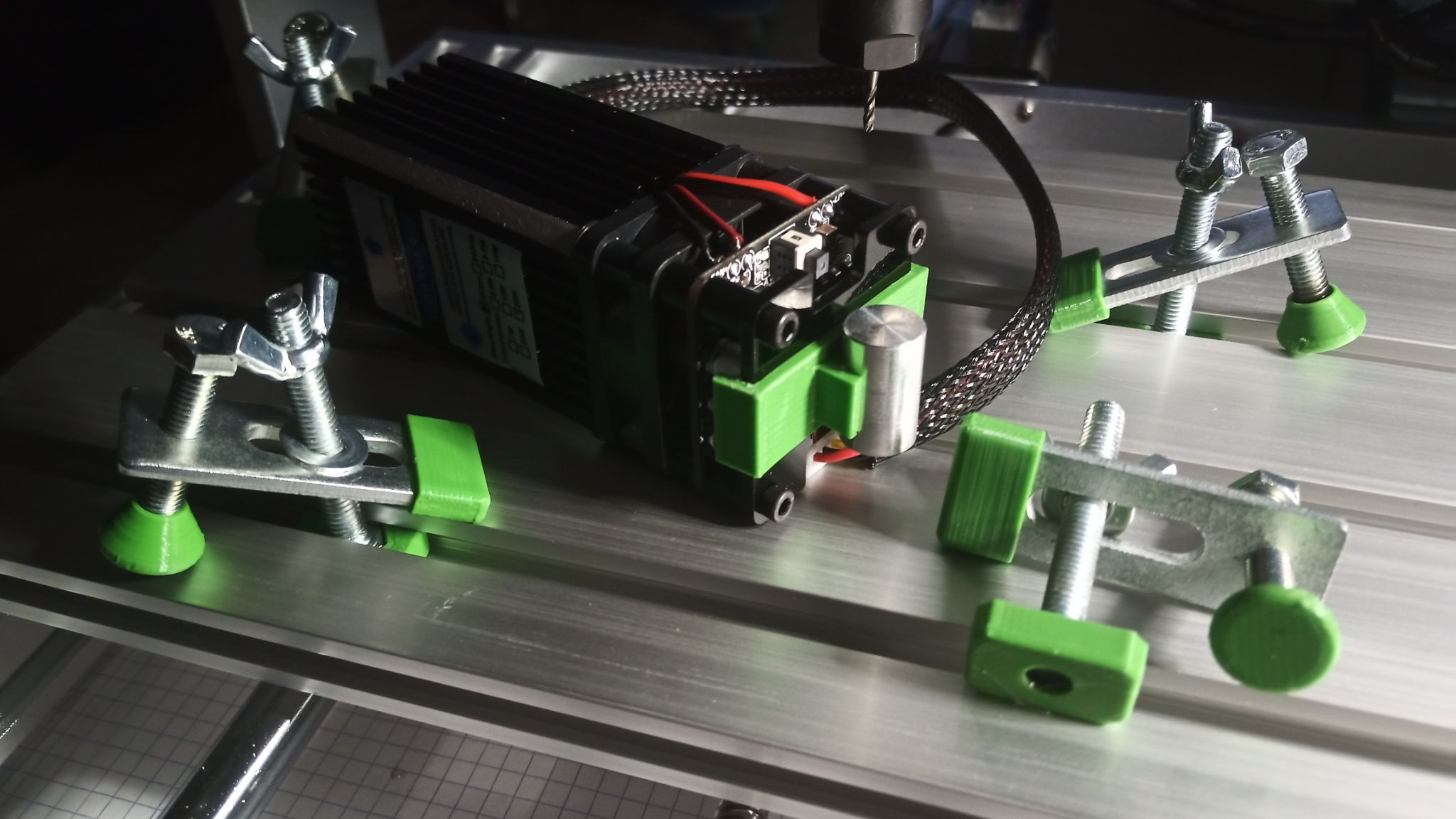

Ironblue Posté(e) Novembre 22, 2020 Auteur Partager Posté(e) Novembre 22, 2020 Je me suis fabriqué un support de ventilo pour évacuer les fumées du laser sur le même principe qu'un fanduck d'imprimante. Il me reste plus qu'a trouver les bonne vis car la c'est un foret qui sert de charnière et à trouver ou brancher le ventilo. Lien vers le commentaire Partager sur d’autres sites More sharing options...

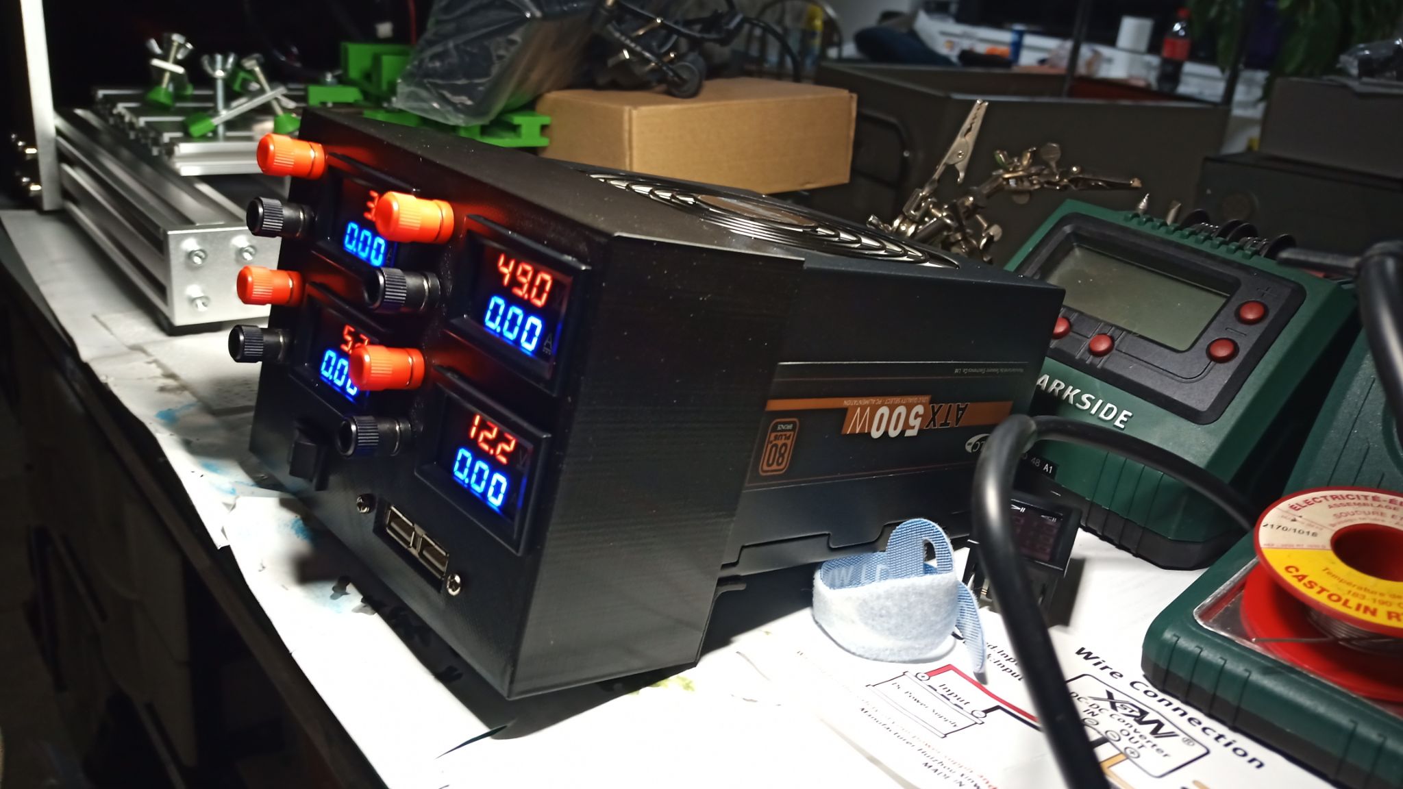

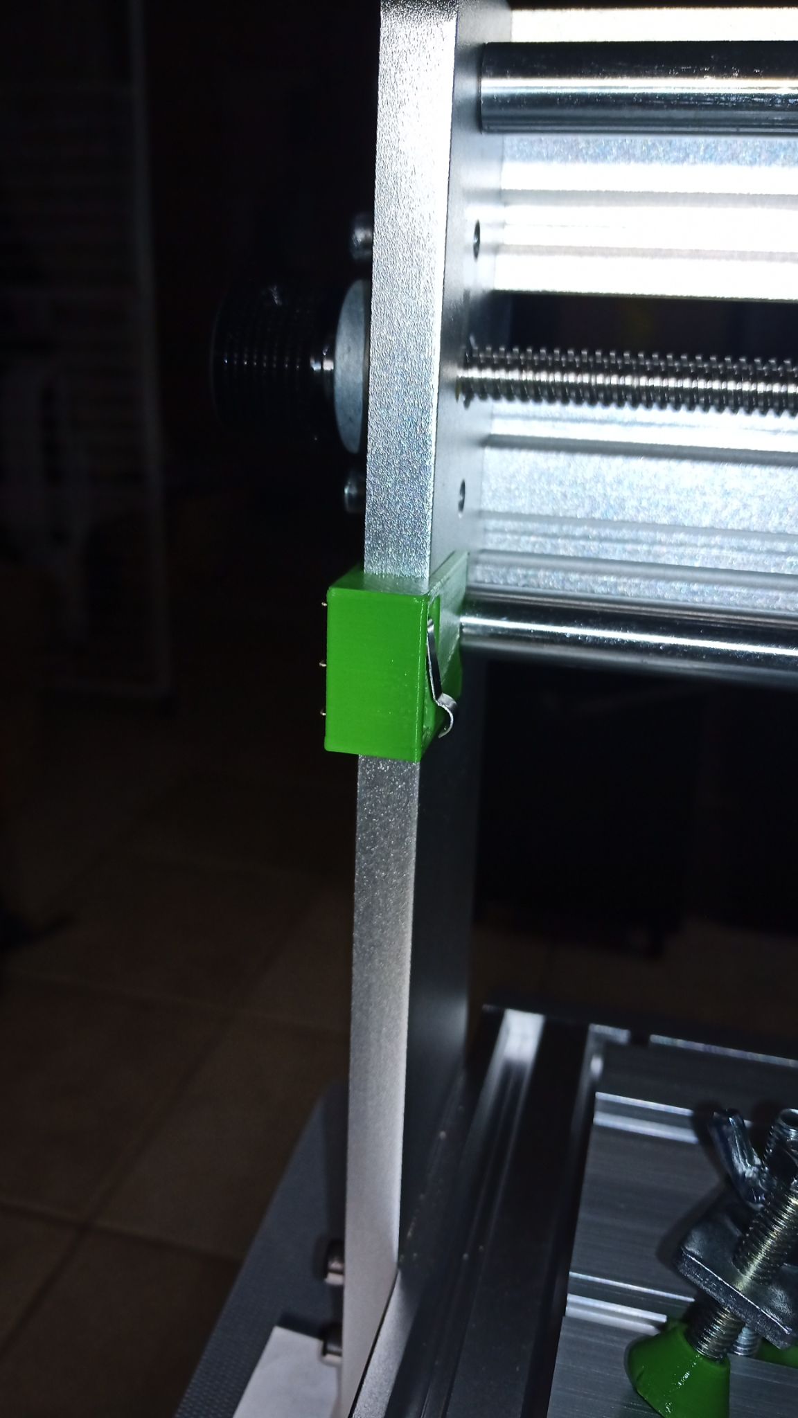

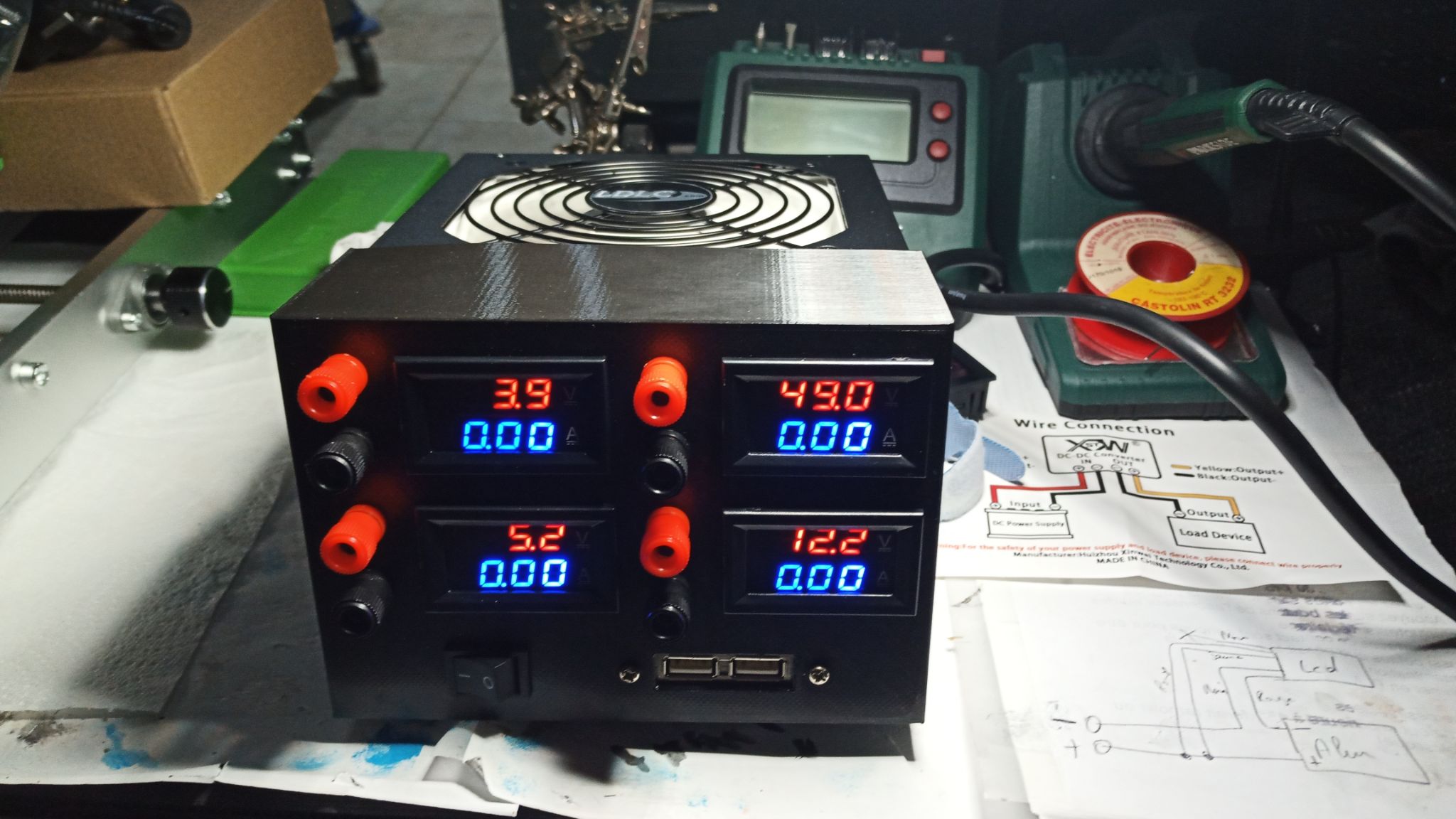

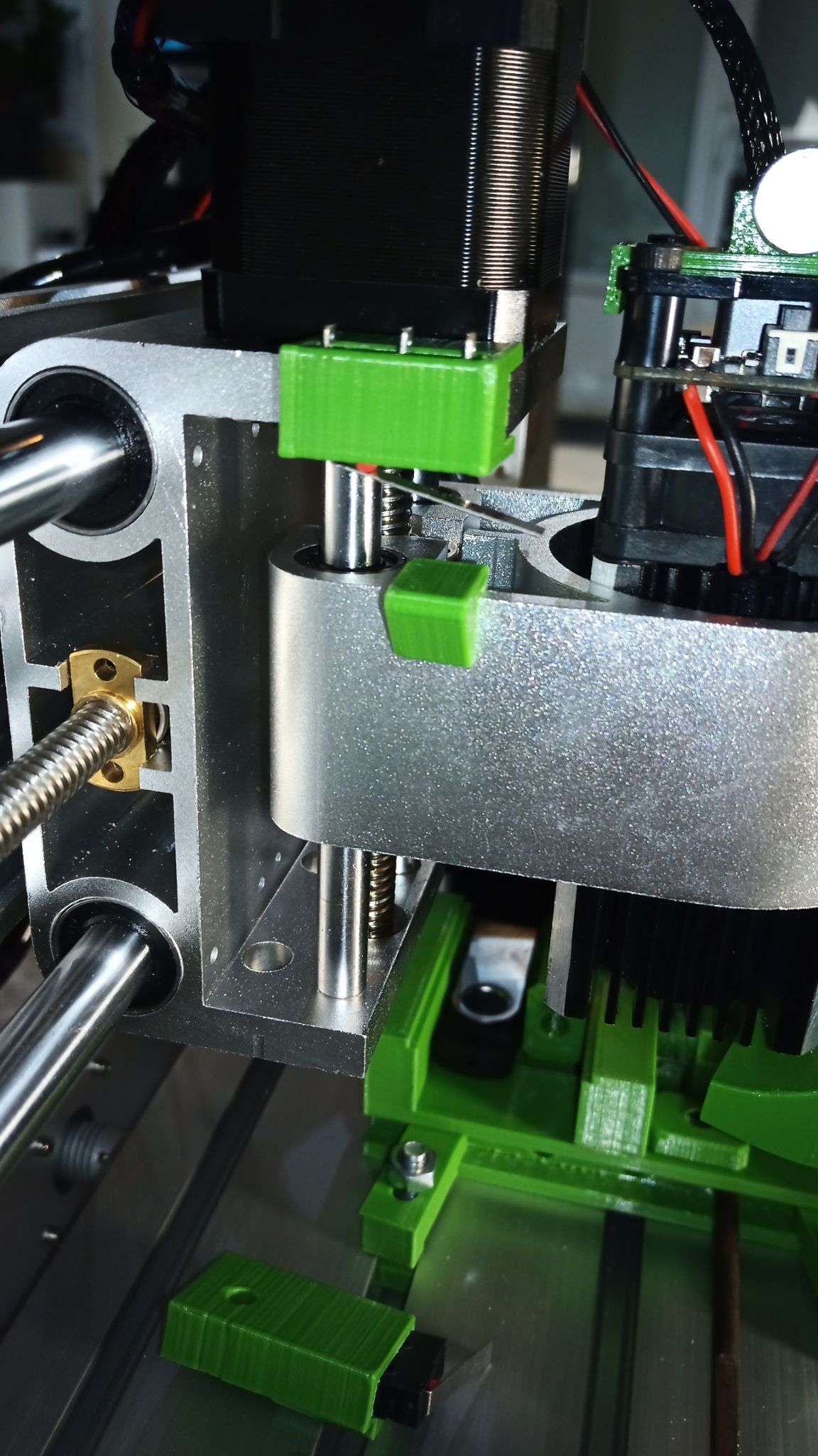

Ironblue Posté(e) Novembre 25, 2020 Auteur Partager Posté(e) Novembre 25, 2020 (modifié) J'ai imprimée les supports des fin de course reste plus qu'à les câbler mais le colis avec le câble est perdu.....je reçois les colis de Chine plus vite que ceux de France.... En attendant de pouvoir les brancher, je me suis fabriquée une alim stabilisée avec une alim de PC (en cherchant le pc pour la cnc, j'en ai trouvée un autre HS mais avec une bonne alim) Modifié (le) Novembre 26, 2020 par Ironblue 1 Lien vers le commentaire Partager sur d’autres sites More sharing options...

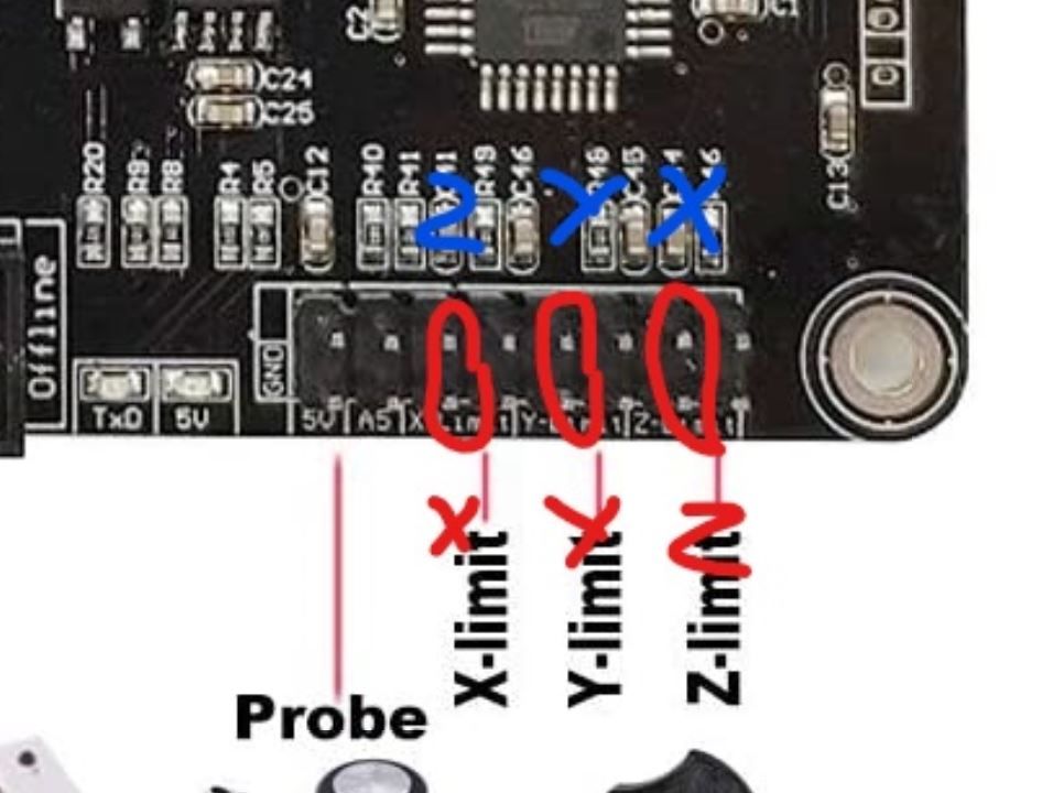

Ironblue Posté(e) Novembre 28, 2020 Auteur Partager Posté(e) Novembre 28, 2020 J'ai fait les branchements des 3 fin de course pour le homing, je les ai branchés en NC avec le Z et le X inversé sur la CM comme indiqué dans le tuto et j'ai rentrée avec Grblcontrol (Candle_1.1.7) celui fourni sur usb avec la cnc $20=0 $21=0 $22=1 $23=3 toujours comme indiqué dans le tuto J'ai lancée un cycle homing, le Z a bien commencé à monter mais ne c'est pas arrêté, j'ai du tout débranché en "urgence" Après ca j'avais un code error 9, j'ai remis les fin de course X sur le X et le Z sur le Z sur la CM et fait un reset, quant j'ai voulu relancer Grbl sur mon ordi (celui du salon car je fais tout les réglages au chaud) il veut plus démarrer donc j'ai du installe la version 3.6.1 qui elle fonctionne... Du coup je me retrouve avec un nouveau "souci" avec cette version, j'ai un code error 22, faut lui indiquer une avance avec cette version quant on veut faire des déplacements manuelle et pour la broche rien ne se passe quant on veut la faire démarrer (faut lui indiquer la vitesse)...j'aime pas cette version l'autre était plus simple...la ça va être chiant si il faut taper les lignes de code plutôt que de juste clicker sur un bouton comme sur la version 1.1.7.... Et du coup j'ai pas résolu mes soucis de homing qui fonctionne pas.... Quelqu'un aurait la procédure et les paramètres à rentrer dans la version 3.6.1 et me dire ci j'ai bien branché sur la CM. en rouge c'est le branchement actuel, en bleu c'est comme indiqué dans le tuto Lien vers le commentaire Partager sur d’autres sites More sharing options...

Ironblue Posté(e) Novembre 28, 2020 Auteur Partager Posté(e) Novembre 28, 2020 Toujours en galère avec le homing, j'ai ce message qui apparait et rien ne se passe. Grbl 1.1e ['$' for help][MSG: '$ H' | '$ X' to unlock] je sens que je vais laisser tomber car ça commence à me gonfler, je me débrouillerais sans homing car la j'ai plus d'emmerdes qu'autre chose... Lien vers le commentaire Partager sur d’autres sites More sharing options...
Jean-Claude Garnier Posté(e) Novembre 28, 2020 Partager Posté(e) Novembre 28, 2020 il y a 6 minutes, Ironblue a dit : je me débrouillerais sans homing car la j'ai plus d'emmerdes qu'autre chose... Mauvaise idée Autre mauvaise idée, câbler les endstops en NC Après tu écoutes bien qui tu veux, hein.... Lien vers le commentaire Partager sur d’autres sites More sharing options...
Ironblue Posté(e) Novembre 28, 2020 Auteur Partager Posté(e) Novembre 28, 2020 j'ai juste suivi le tuto après si faut les mettre en NO je vais le faire mais du coup je les branche ou car je vais pas continuer à suivre le tuto si c'est des conneries qu'il y a dedans.... Lien vers le commentaire Partager sur d’autres sites More sharing options...
Jean-Claude Garnier Posté(e) Novembre 28, 2020 Partager Posté(e) Novembre 28, 2020 Tu sais moi je ne prétends pas avoir la parole d'évangile, j'ai juste 40 ans de CN derrière moi, et j'ai construit 2 machines, une pour moi une pour mon fablab (sans compter les imprimantes 3D) Avec les endstops, j'ai eu plein d'emmerdes, même en NO, il y a des parasites qui se baladent et qui font "croire" à la machine que le switch a changé d'état. Tu les branches, bien sûr, au même endroit que s'ils étaient NC Ceci étant dit, je n'ai pas la même carte que toi mais ça doit pas changer grand-chose par rapport à un CNC-Shield Regarde voir le fichier joint, ça, ça marche Wiring & settings (1.2).pdf Lien vers le commentaire Partager sur d’autres sites More sharing options...

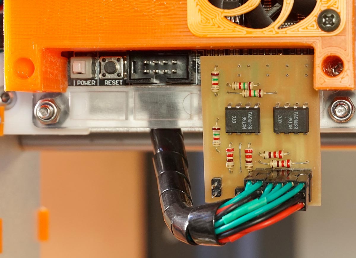

Rihan Posté(e) Novembre 28, 2020 Partager Posté(e) Novembre 28, 2020 Je renouvelle ce que j'ai déjà dis, il faut utiliser des opto-isolateurs. Jai la même machine : les end-stop et le homing fonctionnent parfaitement. 1 Lien vers le commentaire Partager sur d’autres sites More sharing options...
Rihan Posté(e) Novembre 28, 2020 Partager Posté(e) Novembre 28, 2020 Je vous proposerais bien le schema de mon PCB, mais j'ai utilisé des opto-isolateurs avec un brochage un peu particulier. Je les avais récupéré d'un vieux stock ! Lien vers le commentaire Partager sur d’autres sites More sharing options...
Ironblue Posté(e) Novembre 28, 2020 Auteur Partager Posté(e) Novembre 28, 2020 J'ai changée les endstops en NO à la place de NC, j'ai réussi à faire un homing et depuis plus rien, j'ai de nouveau Grbl 1.1e ['$' for help][MSG: '$ H' | '$ X' to unlock] J'ai juste des interrupteurs simple pas de opto-isolateurs et la franchement j'ai encore rien fait avec et j'ai déjà pas mal investi, j'aimerais sortir 2 ou 3 bricoles avant d'être obligée d'encore investir donc je reste avec les interrupteurs. Lien vers le commentaire Partager sur d’autres sites More sharing options...
Rihan Posté(e) Novembre 28, 2020 Partager Posté(e) Novembre 28, 2020 C'est vrai que c'est un très gros investissement, je dirais entre 3 et 4 euros... Lien vers le commentaire Partager sur d’autres sites More sharing options...
Jean-Claude Garnier Posté(e) Novembre 28, 2020 Partager Posté(e) Novembre 28, 2020 Sur la mienne j'ai des interrupteurs simples comme toi et j'ai pas de problème Par contre j'utilise CNCjs qui me donne totale satisfaction J'ai essayé Universal Gcode Sender et bCNC j'en suis revenu Je prépare mes Gcodes avec Fusion 360 Esque tu as regardé attentivement le manual que je t'ai envoyé, il explique bien les différents paramètres à ... paramétrer Dollar-H, Dollar-X c'est en effet pour débloquer l'truc, je vois pas où est le problème Lien vers le commentaire Partager sur d’autres sites More sharing options...
Ironblue Posté(e) Novembre 28, 2020 Auteur Partager Posté(e) Novembre 28, 2020 (modifié) le manuel vu que mon niveau d'anglais est proche du zero va falloir que je le traduise.... alors de la à le regarder attentivement.... J'ai finalement trouver l'erreur, j'avais $20=1, je l'ai mis à 0 et ça fonctionne, j'ai fais plusieurs homing et j'ai même réussi à lancer un G-code test (sans outil). Et le X et Z sont bien inversé, le marquage est faux sur la CM. Fini les essais pour aujourd'hui, je m'y remet demain à tête reposée et je traduirais ton manuel. Modifié (le) Novembre 28, 2020 par Ironblue Lien vers le commentaire Partager sur d’autres sites More sharing options...
Jean-Claude Garnier Posté(e) Novembre 28, 2020 Partager Posté(e) Novembre 28, 2020 Bravo. Une seule solution : ne rien lâcher. Comme un pitbull ! Pour le manuel, n'hésite pas à demander. Je ne suis pas d'accord sur tout non plus, mais on peut pas toujours être d'accord avec tout le monde. Perso, j'utilise les endstops pour faire le home et les "butées logicielles" de l'autre côté des axes pour empêcher que ça aille taper dans les carters. $1=255 (très important, les moteurs restent en prise) $20=0 $22=1 $130, 131, 132 courses réelles $12345 = bonne nuit ! Lien vers le commentaire Partager sur d’autres sites More sharing options...
Ironblue Posté(e) Novembre 28, 2020 Auteur Partager Posté(e) Novembre 28, 2020 J'ai bien mis les courses réelles en $130, 131 et 132 $20 est bien à 0 maintenant $22=1 c'est fait aussi $1 faut que je regarde demain Lien vers le commentaire Partager sur d’autres sites More sharing options...
