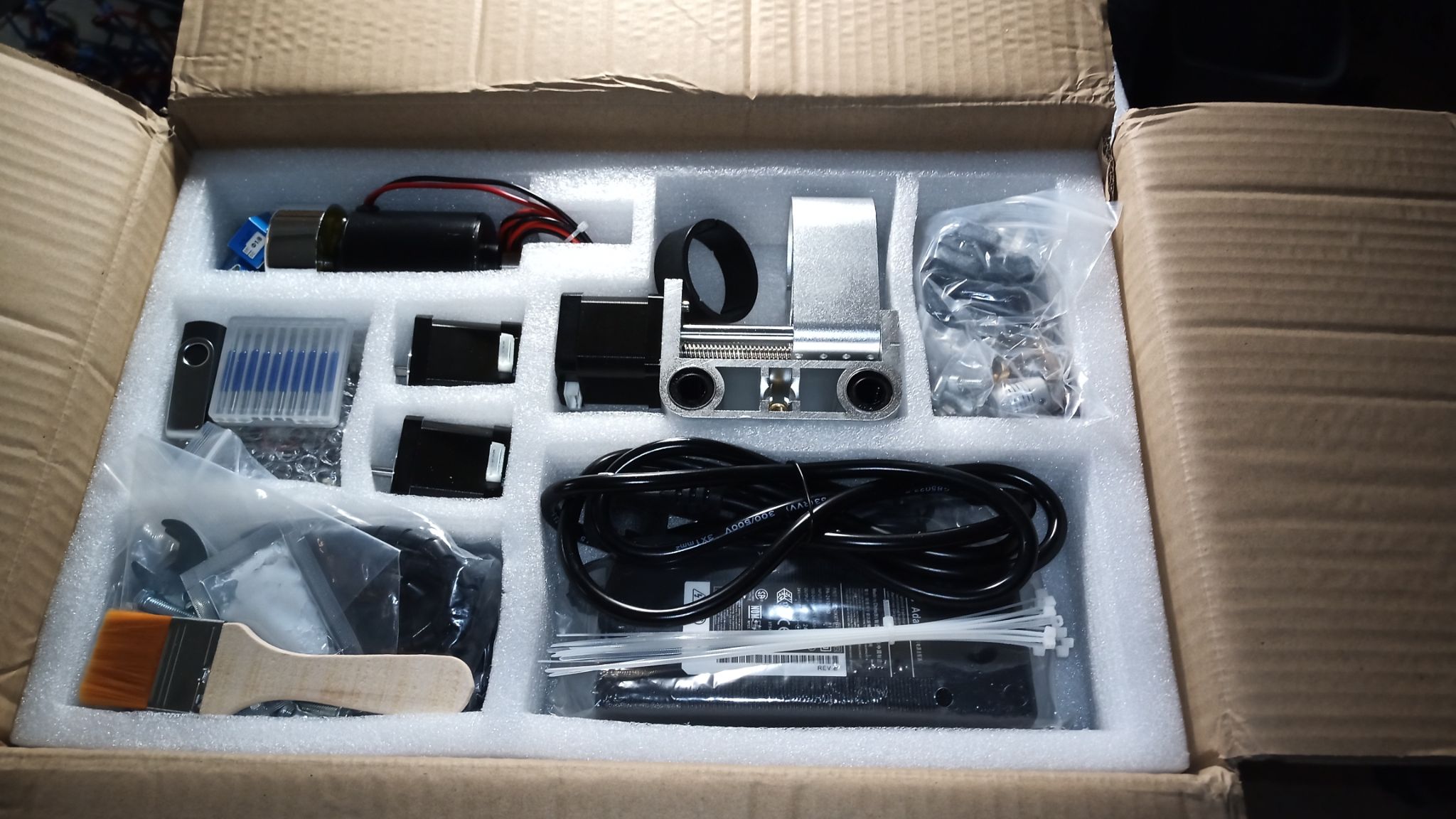

Ironblue Posté(e) Novembre 11, 2020 Auteur Posté(e) Novembre 11, 2020 (modifié) Commande effectuée avec les codes promos, je suis à 282€ pour la Max avec un laser de 30W, du coup j'ai pas encore pris les fin de course car ceux du lien donnée par jonathan70 sont pour la pro en 10mm, je vais juste prendre les interrupteurs et imprimer les supports (ce sera bien moins cher en plus) Est ce que ces interrupteurs conviennent ? https://www.amazon.fr/GTIWUNG-Interrupteurs-Charnière-Broches-Arduino/dp/B082WXT4R8/ref=sr_1_93?__mk_fr_FR=ÅMÅŽÕÑ&dchild=1&keywords=micro+interrupteur+fin+de+course+12v&qid=1605088096&sr=8-93 alors oui il y en a beaucoup trop mais si ils vont, ils me servirons à d'autres projets. Edit : pour ceux qui commande sur alie, faites votre panier sur ordi mais validés et payés votre commande sur l'appli smartphone, j'ai une différence de 10€ de cette manière (avec le même compte), aucune idée de pourquoi c'est moins cher sur tel mais c'est toujours ça de gagnée.... Modifié (le) Novembre 11, 2020 par Ironblue

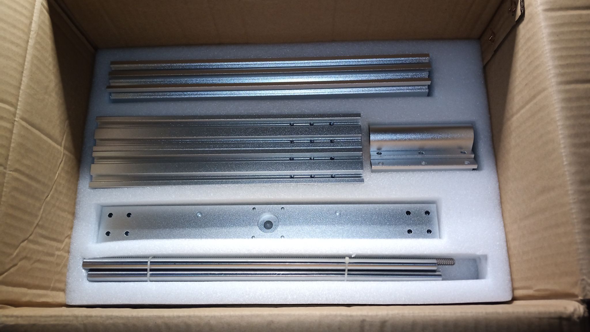

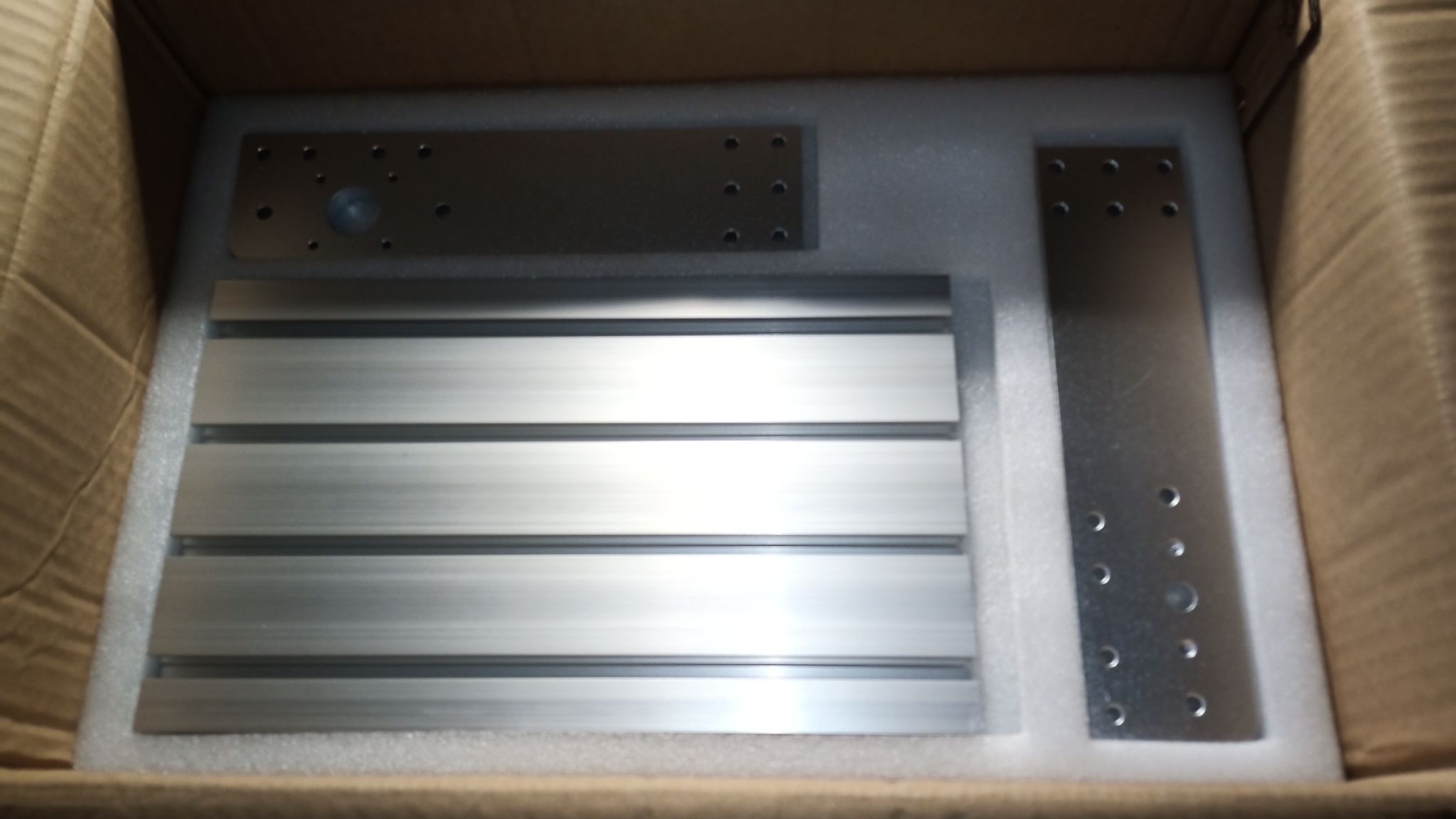

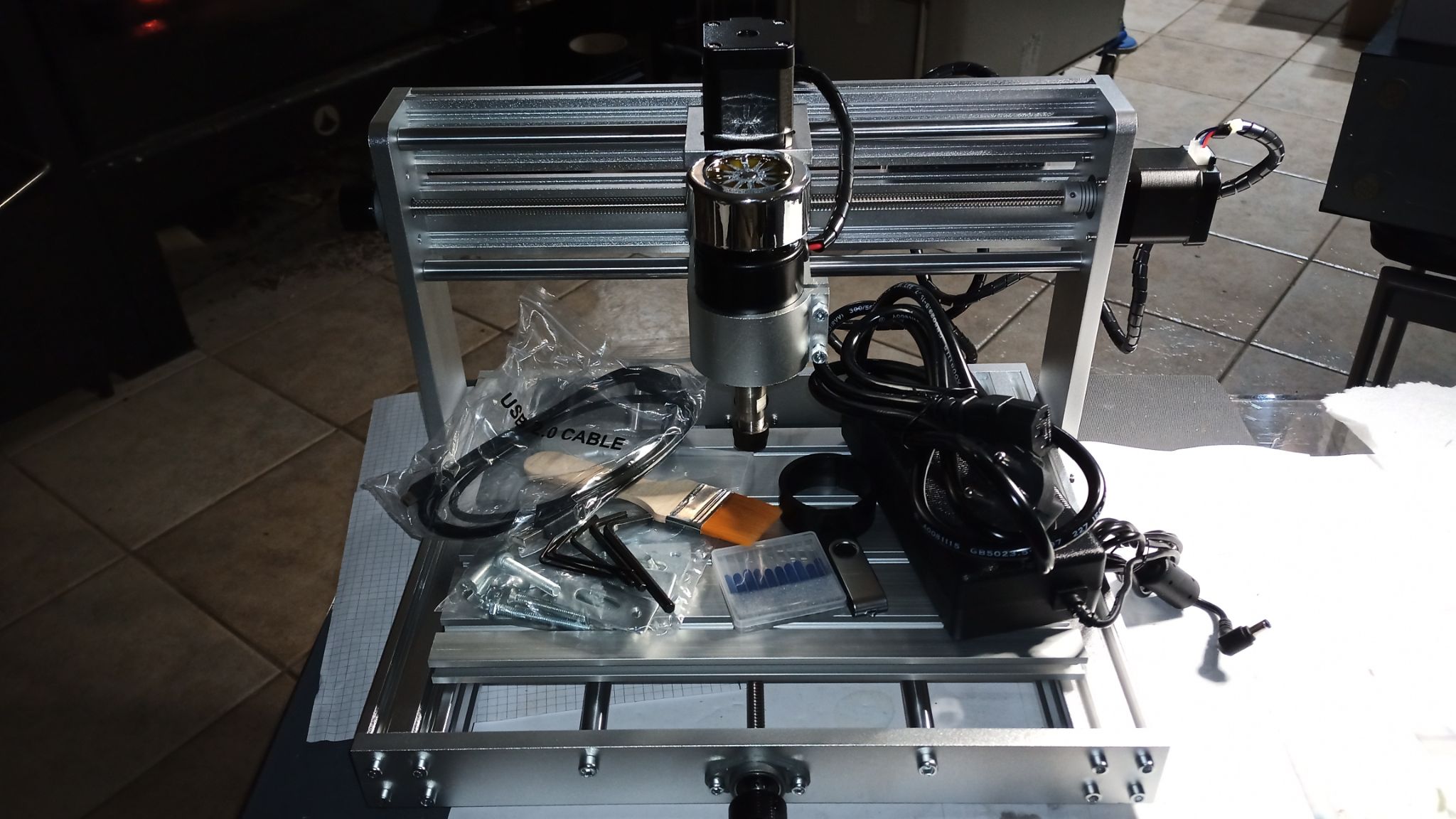

Ironblue Posté(e) Novembre 17, 2020 Auteur Posté(e) Novembre 17, 2020 cnc reçu et montée tout est bien ajusté, aucun problème au montage, il me reste à mettre les fin de course j'attend de les recevoir pour voir ou et comment les mettre. Faut aussi que j'installe l'ordi et les logiciels donc les essais c'est pas encore pour tout de suite.
Rihan Posté(e) Novembre 17, 2020 Posté(e) Novembre 17, 2020 C'est une très bonne petite machine. Bien serrer toutes les vis. Reprendre le serrage après quelques heures. L'aluminium est assez mou. N'hésitez pas à me demander les fichiers STL que j'ai imprimés pour améliorer ce formidable jouet !

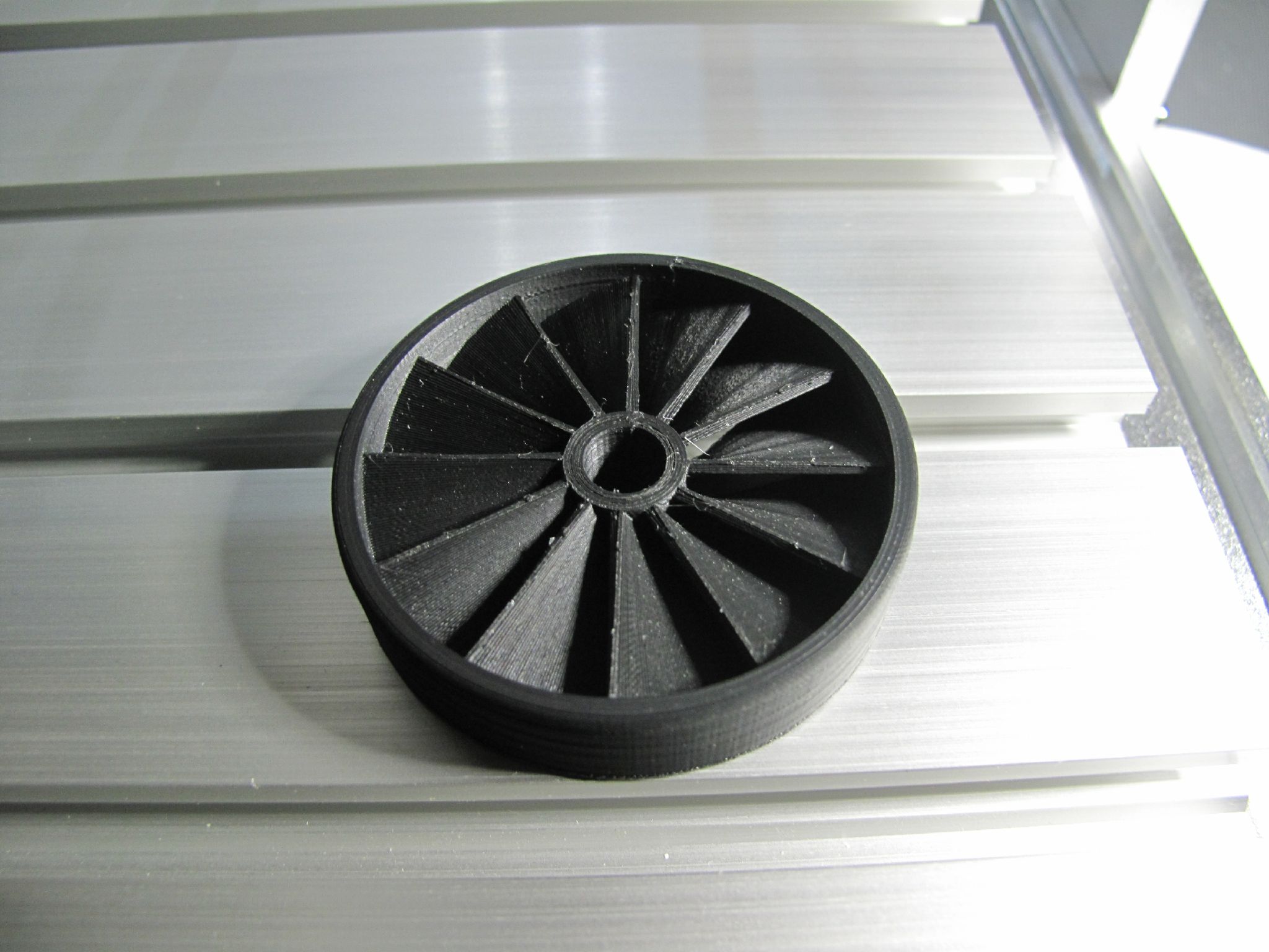

Ironblue Posté(e) Novembre 17, 2020 Auteur Posté(e) Novembre 17, 2020 je vais déjà imprimer le ventilateur de la broche, faut que je regarde si j'ai encore du petg ou je le fait en abs, ca j'en ai... et faut que je trouve le moyen de me faire une aspiration pour pas cher.

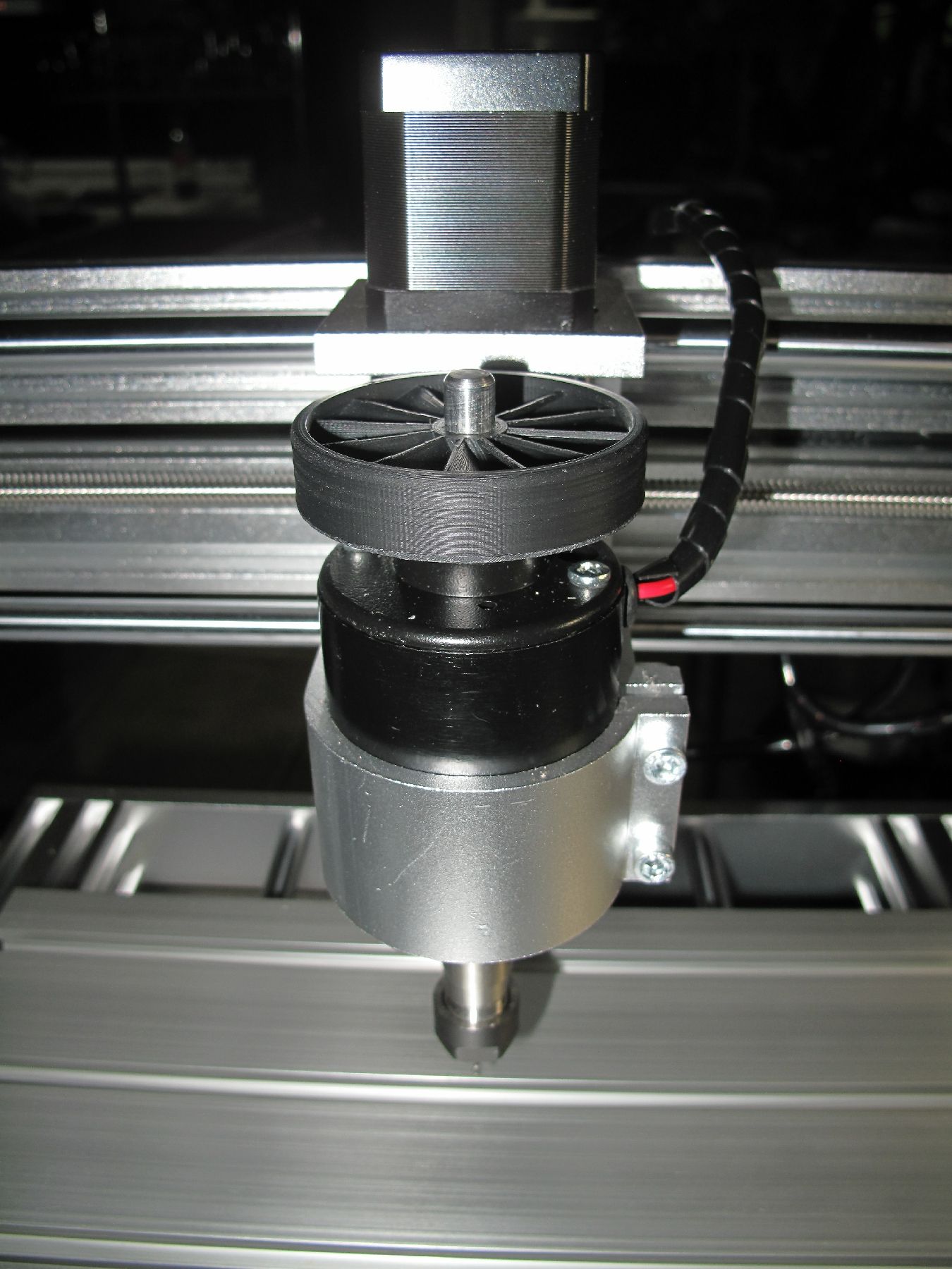

Ironblue Posté(e) Novembre 18, 2020 Auteur Posté(e) Novembre 18, 2020 Ventilateur de broche imprimé en abs @RihanPour enlever celui d'origine tu as fait comment ?
Rihan Posté(e) Novembre 18, 2020 Posté(e) Novembre 18, 2020 Il suffit de bloquer l'axe et de tirer en tournant comme pour dévisser. 1
Ironblue Posté(e) Novembre 19, 2020 Auteur Posté(e) Novembre 19, 2020 Ventilateur changé et j'ai pas eu à repercer le centre (les cotes sont parfaites), il est rentré avec la même méthode que pour sortir l'autre. Est ce que tu aurais le stl de ton support que tu a mit au dessus du moteur Z pour attacher les câbles.

Jean-Claude Garnier Posté(e) Novembre 20, 2020 Posté(e) Novembre 20, 2020 il a l'air super, ce ventilo... Pour le placement des fins de course et le sens des axes, fais bien gaffe à prendre d'emblée les bonnes habitudes, après c'est comme le ski, difficile de les perdre ! Tu as besoin d'infos, pour ça ?

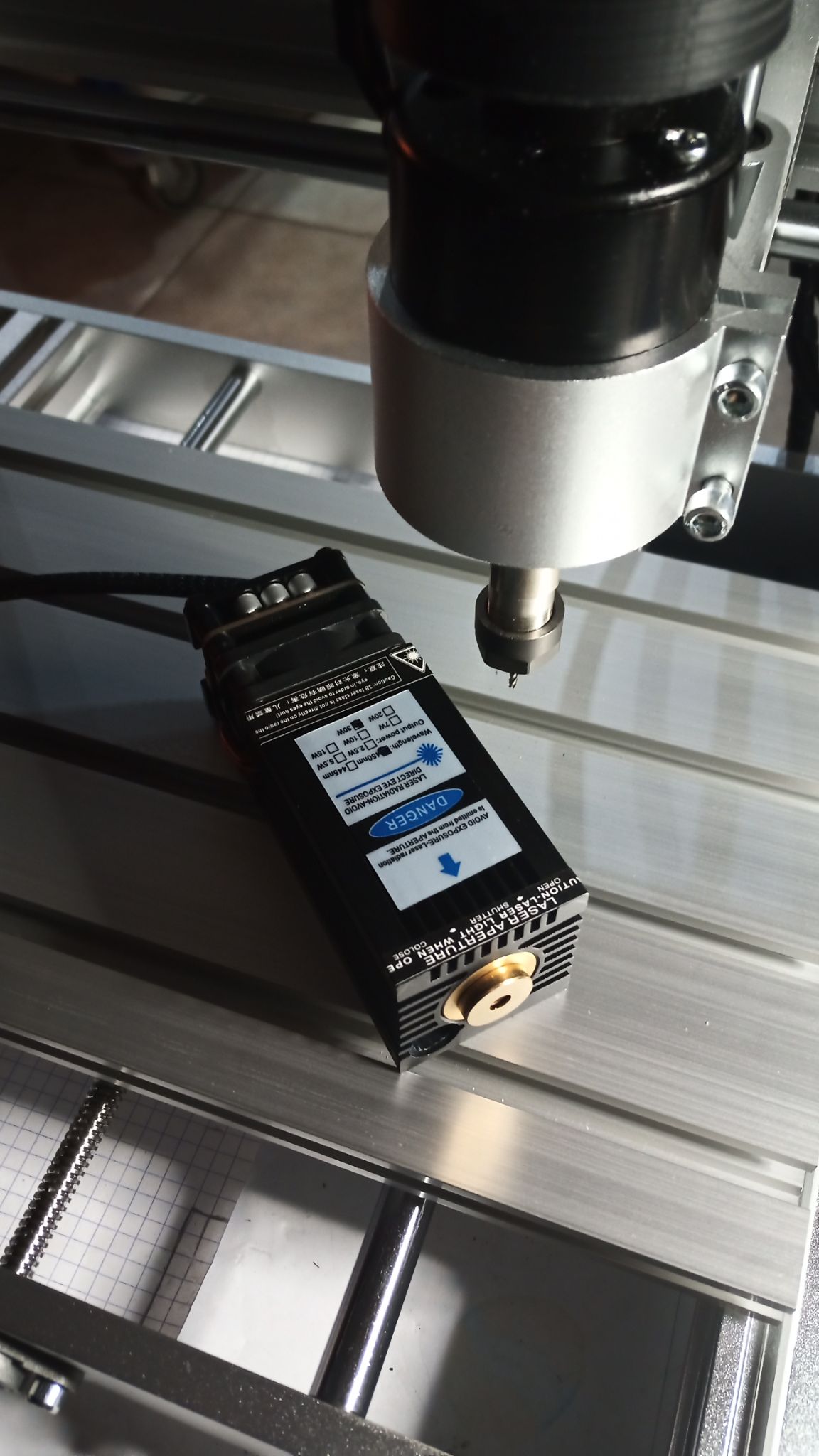

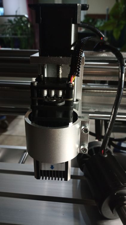

Ironblue Posté(e) Novembre 20, 2020 Auteur Posté(e) Novembre 20, 2020 (modifié) J'ai reçu le laser par contre il fait 56mm en diagonal du coup il passe pas dans les 52mm du support de broche, va falloir raboter un peu les coins.... Après un petit coups de ponceuse à bande en position stationnaire, ça passe nickel. J'ai aussi installée le support sur le moteur Z Modifié (le) Novembre 20, 2020 par Ironblue 1
