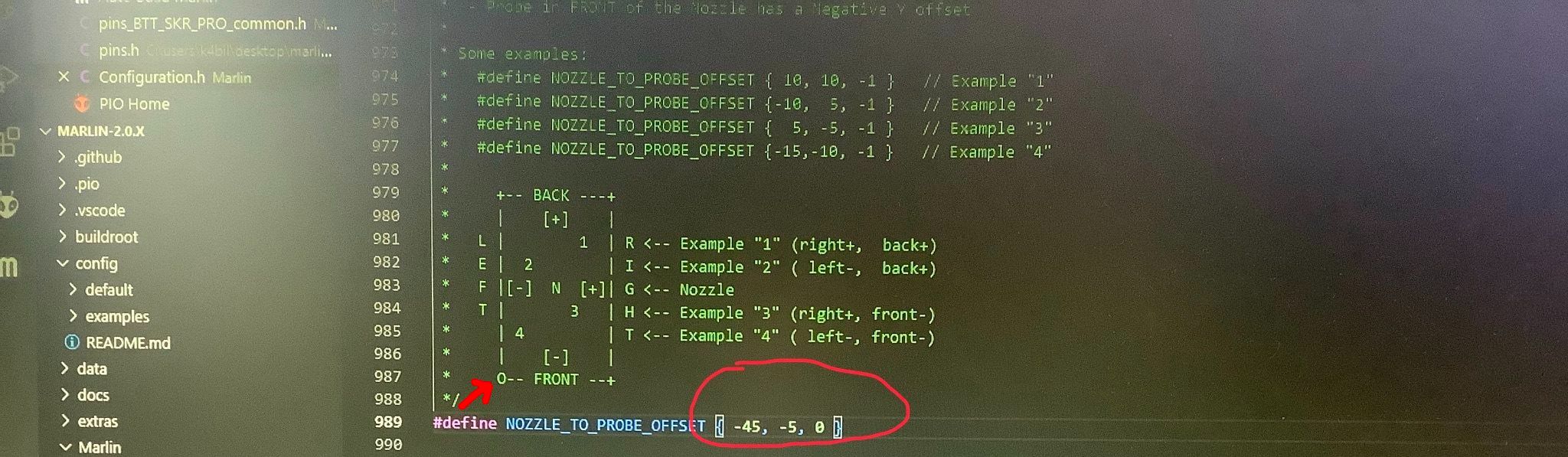

Sur notre référentiel habituel (X de gauche à droite et Y de devant vers derrière), le point est bien en bas à gauche. Sur les croquis il suffit de tourner la tête de 90° dans le sens anti-horaire (ou tourner l'image dans le sens horaire d'un quart de tour) pour retrouver la disposition classique.

Le 12/03/2021 at 12:24, klem1 a dit :
Le point zéro est pas sensé être à gauche en bas.
Envoyé de mon IN2023 en utilisant Tapatalk
aucune idée , je pensais que je pouvais fixer le point zéro ou je voulais ... je me suis poser la même question tantôt ..je sais pas si c est important ou pas ..pour cela que j ai posté la photo ...
Le 12/03/2021 at 12:42, Kachidoki a dit :

il y a 13 minutes, Buscicchio a dit :
bonjour , comme j ai positionner le point zéro ..cela pose un souci ?
Ce n'est qu'une histoire de convention. Si tu préfères avoir le X vertical et le Y horizontal, ça te regarde, mais tu va avoir du mal à te faire comprendre. C'est comme si tout le monde utilisait des millimètres et toi des pouces. Là c'est pareil, tu parle en pouces au Marlin qui comprend des millimètres (analogie).
Ton point est correctement placé par rapport à la disposition conventionnel, si tu tourne ton post-it, tu as exactement une imprimante normale vue de face. Là où ça ne va pas, ce sont tes 1-2-3-4, qui sont décalés d'un quart de tour par rapport à ça. Le 1 devrait être sur le point d'origine, et ainsi de suite dans le sens anti-horaire.
Un conseil, aligne toi sur la convention standard, ça t'évitera de t'emmêler les pinceaux.
EDIT: cf le point d'origine sur la documentation de Marlin pointé par la flèche :

Si tu dis à simplify3D que ton origine est au milieu de ton plateau, et que tu places ton cube aussi au milieu. Il va sortir des coordonnées entre G1 X-10 Y-10 et  G1 X10 Y10 (pour un cube de 20mm). Ton imprimante a son origine en bas à gauche, elle va imprimer le cube autour de cet endroit.
Par convention on met l'origine machine en bas à gauche sur une corexy ou cartésienne et tu dois reproduire cela dans le slicer. Ton décalage d'origine doit être de 0 ou presque. En ouvrant le gcode généré tu devras avoir des coordonnées comprises entre G1 X310 Y310 et G1 X330 Y330 (toujours pour un cube de 20mm)
