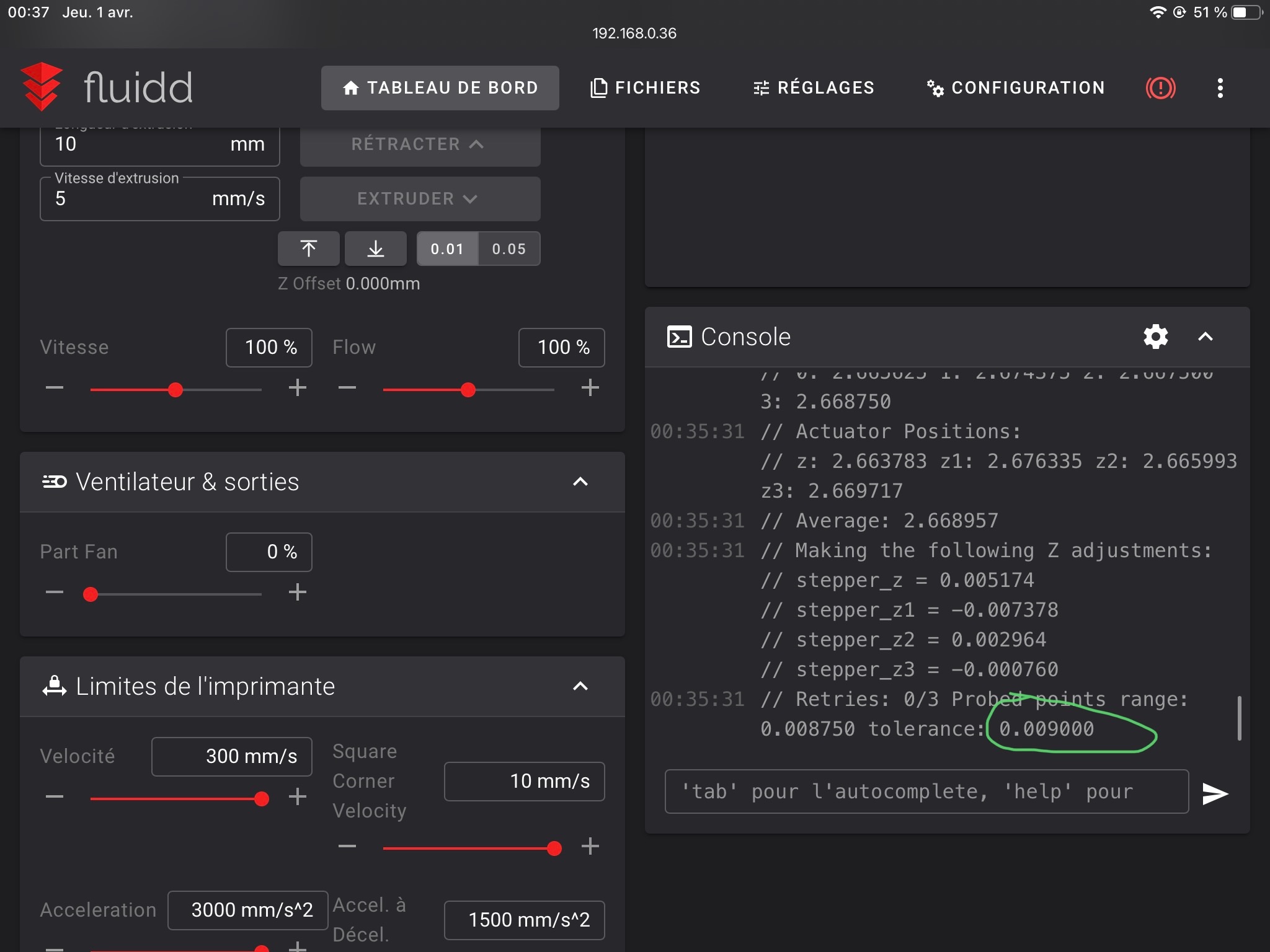

Tircown Posté(e) Avril 1, 2021 Partager Posté(e) Avril 1, 2021 (modifié) @BuscicchioPour toi ce n'est pas le quad gantry levelling. Il faut que tu utilises le z tilt avec 3 ou 4 points. Le QGL sert à aligner les 4 coins d'une flying gantry (axes XY) sur un même plan. Typiquement c'est fait pour la Voron 2. Dans ton cas ton plateau décrit un plan dont les sommets ne peuvent pas être ajustés les uns par rapport aux autres => Z tilt. Sinon tu risques de forcer sur tes tiges. Modifié (le) Avril 1, 2021 par Tircown Lien vers le commentaire Partager sur d’autres sites More sharing options...
Buscicchio Posté(e) Avril 1, 2021 Auteur Partager Posté(e) Avril 1, 2021 (modifié) Le 01/04/2021 at 12:23, Tircown a dit : @BuscicchioPour toi ce n'est pas le quad gantry levelling. Il faut que tu utilises le z tilt avec 3 ou 4 points. Le QGL sert à aligner les 4 coins d'une flying gantry (axes XY) sur un même plan. Typiquement c'est fait pour la Voron 2. Dans ton cas ton plateau décrit un plan dont les sommets ne peuvent pas être ajustés les uns par rapport aux autres => Z tilt. Sinon tu risques de forcer sur tes tiges. Modifié (le) Novembre 7, 2021 par Buscicchio Lien vers le commentaire Partager sur d’autres sites More sharing options...
Tircown Posté(e) Avril 1, 2021 Partager Posté(e) Avril 1, 2021 Non pour moi c'est Z tilt car les 4 coins de ton plateau restent coplanaires. On te l'a déjà dit, édite tes messages plutôt que de faire des multipostes en série. Lien vers le commentaire Partager sur d’autres sites More sharing options...
