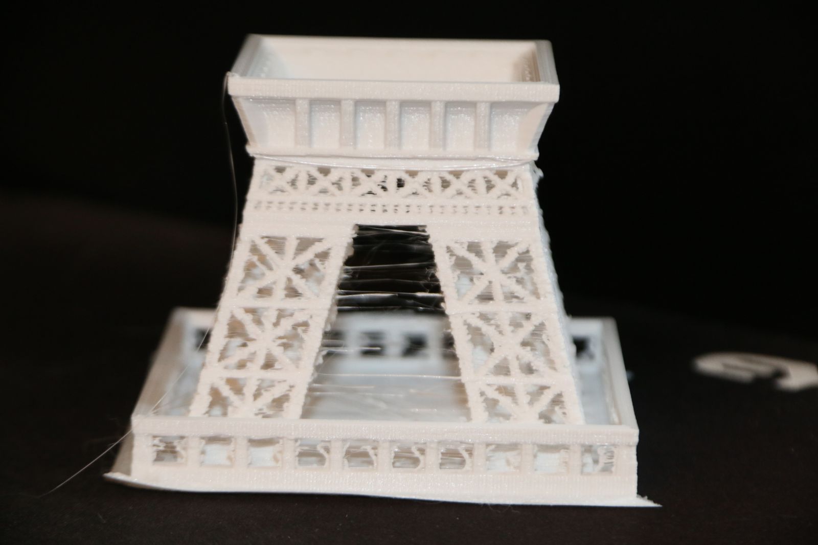

J'ai cherché sur le forum sans rien trouver. Je lance donc un nouveau post.
Comme le montre la photo jointe, mes impressions sont victimes d'un phénomène de filaments parasites qui a tendance à s'aggraver.
Ébavurer un peu la pièce n'était pas gênant. Là, ça devient franchement rébarbatif. Ayant pensé à un problème de pollution du fil, j'ai refait la pièce avec une bobine neuve sortie exprès de son emballage étanche. Pareil !
Quelqu'un a une idée ?
Merci d'avance

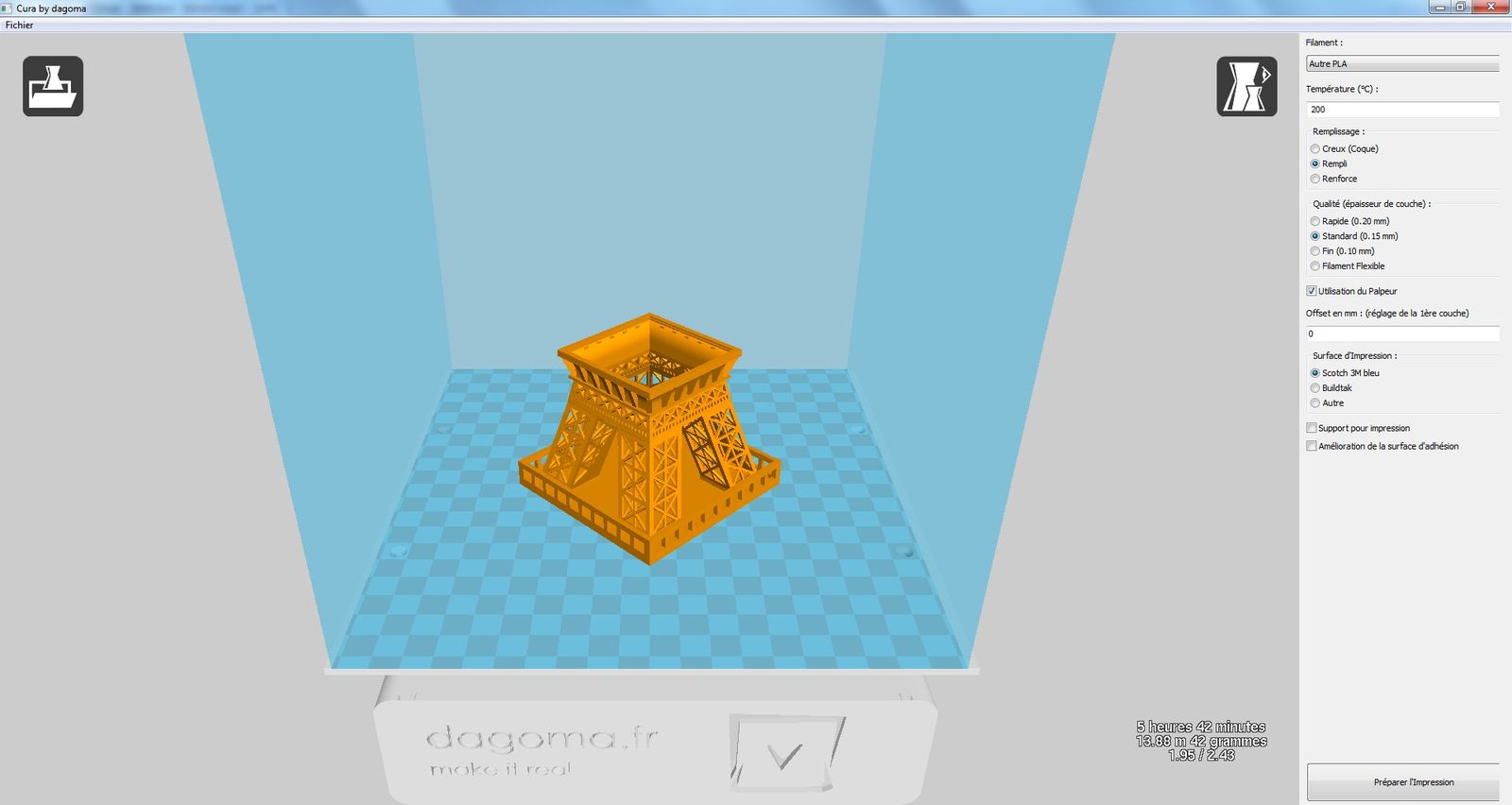

Je vous mets une capture d'écran.
Au risque de me répéter, j'en suis à mon 8ème exemplaire de cette même pièce. Les premières étaient nickel et le défaut va en s'aggravant. Je penche plus pour un problème machine que logiciel.
En attendant, je vais faire des tests avec des pièces plus simples (et déjà réalisées) pour vérifier la qualité.Etage2.jpg

Je viens de faire un test à 195°. C'est encore pire ! La réponse n'est pas là, hélas.
En regardant travailler la machine, c'est comme si elle continuait d'extruder en passant d'une zone d'impression à l'autre. Peut-être un problème de surpression dû à une buse partiellement bouchée ?

vulgairement c'est la capacité pour l'extruder de faire des "retours" en arrière pour remonter le filament et éviter qu'il goute inutilement. Il peut aussi stocker dans la tête. Je n'ai pour l'instant pas trouvé de réglages idéals pour la rétractation avec cette discovery200, j'ai l'impression que ça dépend surtout du filament et de l'impression désiré.
J'entends un peu tout les sons de cloches sur ton topic mais en gros voici ce que je t'aurai conseillé d'essayer ceci :
- augmenter la vitesse de rétractation et la longueur de celle-ci.
- diminuer la température (testes à 192 degrés, ou 188 si ça ne claque pas)
- revoir ton flow (le diminuer de 2, 3% c'est possible sans que ça claque ?)
- diminuer la vitesse d'impression (à 30mm/s) et change ta vitesse de déplacement (là il faudra faire des tests)
Tu as aussi un soucis de warping, est-ce que ton Offset est assez bas ?

Bonjour Noël.
Le fait que tu aies réussi a sortir des pièces propres auparavant laisse en effet penser que quelque-chose a bougé sur ton imprimante ou autour. Ça n'est ni étonnant, ni anormal, puisque certaines pièces s'usent ou s'encrassent. En l’occurrence et comme l'ont dit les personnes qui ont essayé de t'aider avant moi, ces fils sont généralement dus à un problème de température ou de retract.
Si j'étais toi, je vérifierais :
- que les conditions d'impression n'aient pas variées: température de la pièce où se trouve l'imprimante notamment, puisque tu as du warping. D'expérience, une impression qui se décolle, c'est généralement un pièce qui s'imprime mal ensuite, la buse touchant les parties précédemment imprimées lorsque la pièce bouge en hauteur. Avais-tu sur les pièces précédentes ce décollement en bas a gauche de ta tour? Une salissure (graisse principalement) du buildtak peut aussi être en cause. Le buildtak se dégraisse bien a l'alcool ménager.
- que ma buse soit propre à l'intérieur comme a l'extérieur, et en bon état: trou bien net, non choqué. Pour l'intérieur, essaye de pousser manuellement le filament au niveau de l'extrudeur et regarde comment il sort. Perso, je laisserai tomber cette piste s'il sort lisse et droit. Si ça sort mal, tente la méthode atomique pour le débouchage (je te laisse faire une recherche si tu ne connais pas, plusieurs sujets en parlent)
- que mon extrudeur soit encore en bon état et correctement vissé: si c'est en effet un problème de retract (qui se faisait correctement sur les pièces précédentes sans même que tu saches ce que c'est), la roue crantée de l'extrudeur s'est peut être desserrée ou abimée. Vérifie que la vis allen permettant le serrage de cette roue crantée ne soit pas sur le passage du filament. Cette piste est selon moi tout de même peu probable, car un tel problème s'accompagnait chez moi de claquements d'extrudeur que tu ne signales pas de ton coté.
Il restera ensuite le basique à ne pas négliger: vérification des visseries, graissage, mise au niveau de la partie mobile de tête avant l'impression.
Si malgré ces vérifications les problèmes persistent, il te faudra forcément compenser en jouant sur le retract, les vitesses et la température. Le retract, ça se règle dans un fichier XML présent dans le dossier d'installation de Cura By Dagoma: Cura-by-Dagoma\resources\XML\xml_config.xml. Ce sont les paramètres fixés par Dagoma pour leur imprimante. Je te conseille ici aussi de faire des recherches, le sujet a déjà été discuté sur ce forum.
