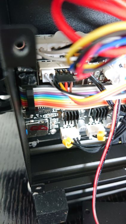

Rick Inspec Posté(e) Novembre 13, 2020 Partager Posté(e) Novembre 13, 2020 (modifié) Salut Je vais viens vous aujourd'hui au sujet d'un problème de fonctionnement d'une ender3 v2 (carte v2.2.2) avec un bltouch original de antslab en v3.1 et le firmware de Simth3D (Smith3D-E3V2-2.0.x.14-5x5.bin) Mon Bltouch clignote rouge parfois à l'allumage de l'imprimante, parfois non. Quand je lance un "Leveling" cela se passe sans problème 1 ou 2 fois de temps en temps et sinon, il échoue au milieu du process. C'est assez aléatoire... J'ai branché la rallonge sur le port de la CM 2.2.2 en respectant les couleurs. Les connectiques ne bougent pas du tout c'est bien calé ! J'ai pensé à un défaut de câble, j'ai remplacé la rallonge vendu en pack avec mon bltouch ( sur 3DOnline) par un câble extension de la marque Antslab (SM-XD-1500). Ca ne change pas le problème... Ai-je fait une erreur ? Est-ce que le bltouch est défectueux ? Merci pour votre intérêt à mon problème ! MOV_0260_1_1.mp4 Modifié (le) Novembre 13, 2020 par Rick Inspec Lien vers le commentaire Partager sur d’autres sites More sharing options...
liolinux Posté(e) Novembre 13, 2020 Partager Posté(e) Novembre 13, 2020 c'est l'axe Z normalement le connecteur blanc et noir ? il remplace le Z normalement dans les tutos si je me trompe pas !!! Lien vers le commentaire Partager sur d’autres sites More sharing options...
Rick Inspec Posté(e) Novembre 13, 2020 Auteur Partager Posté(e) Novembre 13, 2020 Salut Oui en effet, c'est le z-stop (noir et blanc) J'ai suivi le tutohttps://smith3d.com/ender-3-v2-bltouch-firmware-installation-guide-by-smith3d-com/ La connectique du z-stop dépend de comme est configuré marlin si j'ai tout compris. Avec celui-ci, je dois mettre le z-stop (noir et blanc) dans le connecteur Bltouch de la carte mère. Et le z-stop fonctionne de temps en temps chez moi, c'est donc pas un problème d'inversement de branchement, sinon cela ne fonctionnerai jamais, non ? Lien vers le commentaire Partager sur d’autres sites More sharing options...

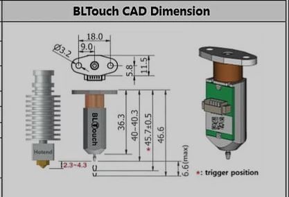

fran6p Posté(e) Novembre 16, 2020 Partager Posté(e) Novembre 16, 2020 @Rick Inspec Pour que le BLTouch fonctionne correctement, il doit obligatoirement être monté sur la machine dans les règles de l'art: - perpendicularité par rapport à l'axe X (il est généralement fixé sur la tête). - montage fixe (pas de ressorts ), - la hauteur maximale doit être respectée : Toutes les informations se trouvent sur le site de antclabs. Lien vers le commentaire Partager sur d’autres sites More sharing options...
remibora Posté(e) Novembre 16, 2020 Partager Posté(e) Novembre 16, 2020 (modifié) Il y a 3 heures, Rick Inspec a dit : Je continue à dévisser la vis ? Si tu as constaté une amélioration, pourquoi pas. Il est bien dit que la vis doit être réglée dans une plage de 0/-0.3mm. Quelle distance as-tu entre la position repos (touche rentrée) et l'extrémité de ta buse? Voici les commandes (à envoyer depuis un logiciel type Pronterface,...) pour effectuer des tests en manuel du BLTouch: 1- touche rentrée la led est rouge fixe 2- tu sors la touche M280 P0 S10 3- la led doit être bleue 4- tu tapes M119 pour voir l'état des fins de course. 4- tu enfonces la touche à la main (normalement, la led passe rouge ou s'éteint) 5- tu retapes M119: l'état d'1 des fins de course a dû changer. 6- tu rentres la touche M280 P0 S90 EDIT: auto-correction Modifié (le) Novembre 16, 2020 par remibora Lien vers le commentaire Partager sur d’autres sites More sharing options...
Rick Inspec Posté(e) Novembre 16, 2020 Auteur Partager Posté(e) Novembre 16, 2020 @fran6p J'ai enlevé les ressorts, j'ai 3,34 entre la buse et la pointe du bltouch enfoncé dans le Bltouch. Il est bien perpendiculaire au bed ! La hauteur de 6,6 max, j'ai pas trop pigé.... Mais quand la buse est collé au bed, j'ai la pointe du Bltouch enfoncé dans le bltouch qui est à 3,34 du bed. Je pense donc que c'est bon de ce côté. @remibora Oué pas vraiment une amélioration en fait, ça échoue (flash rouge) très aléatoirement mais souvent quand même que soit ce soit lors du homing ou du levelling Entre la position repos (touche rentrée) et l'extrémité de la buse, j'ai 3,34 Quand je suis ta procédure 1- touche rentrée la led est rouge fixe : OK 2- tu sors la touche M280 P0 S10 : OK 3- tu tapes M119 pour voir l'état des fins de course. : OK 4- tu enfonces la touche à la main (normalement, la led passe en bleu ou s'éteint) : Tu veux dire que j'enfonce l'axe z à la main pour faire toucher la pointe sur le bed ? Si c'est ca, lors du contact léger, la pointe ne remonte pas, si je force plus en descendant l'axe z, cela enfonce la pointe complètement et il se met en flash rouge... Lien vers le commentaire Partager sur d’autres sites More sharing options...
