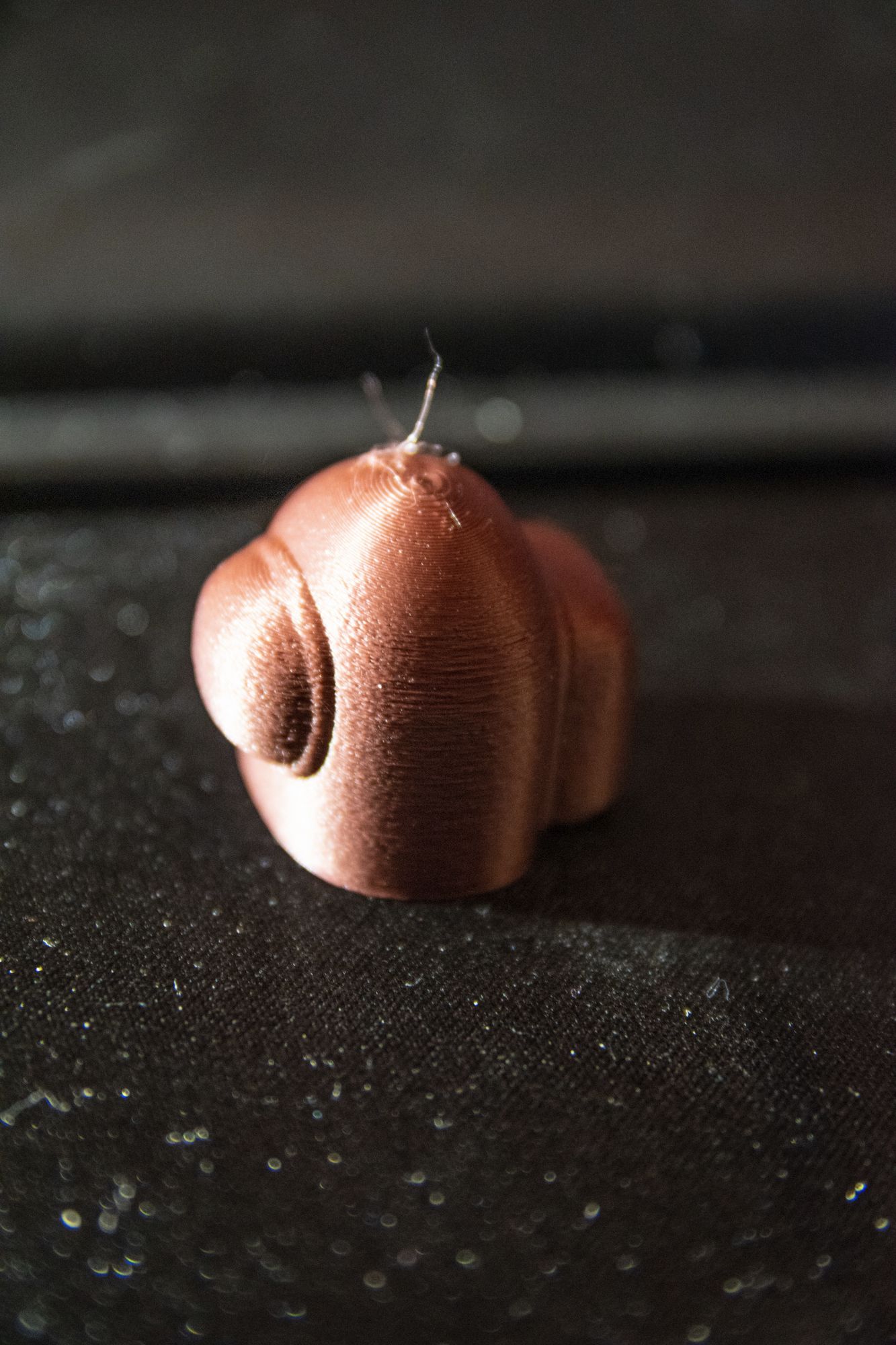

Akyelle Posté(e) Novembre 13, 2020 Posté(e) Novembre 13, 2020 (modifié) Bonjour, Je viens vous voir parce que j'ai un soucis que je n'arrive pas à résoudre : Mes prints ne sont pas "net" Ce demi crewmate vous le montrera : La précision est de 0.1 J'ai essayé de régler la vitesse, la rétraction, mais je n'arrive pas à voir d'où ça viens. Et on voit que plus l'impression monte, moins c'est moche. Mais je suppose que ça viens du fait que la distance parcouru est moins grande et qu'il y a donc moins de vibration. Mais du coup, comment je peux faire pour éliminer un max les vibrations ? Sachant qu'avant elle ne le faisait pas du tout, donc ça doit venir d'un soucis "d'usure" J'ai pensé à resserrer les courroies, mais faut-il les changer ? Ou peut être les roulements ? J'ai aussi fait une calibration de ma buse en terme de température ainsi que du lit Jusque là je n'ai rien touché sur mon imprimante (hormis les pièces d'usures habituelles, PTFE, buse ...) Pour info : CR10S, ça doit faire 3 ans que je l'ai Merci d'avance pour vos réponses ^^ Modifié (le) Novembre 13, 2020 par Akyelle J'avais mis PETG a la place de PTFE
liolinux Posté(e) Novembre 13, 2020 Posté(e) Novembre 13, 2020 Regarde ton tube PTFE il doit pas être a fond dans le raccord j'ai vu ça sur le forum c'était les mêmes symptômes. D’où une légère fuite et des boursouflure j'avais ce problème aussi sur mon Ender 5 QUE J'avais passé en direct drive TUBE pas à FOND !!!
Akyelle Posté(e) Novembre 13, 2020 Auteur Posté(e) Novembre 13, 2020 Hello, merci pour ta réponse Cependant, je viens de changer et de bien remettre le PTFE, aucun changement visible sur le print
remibora Posté(e) Novembre 13, 2020 Posté(e) Novembre 13, 2020 Salut, Viens-tu de changer ta bobine filament? La température est peut-être à affiner : +10°C ou - 10°C?
Akyelle Posté(e) Novembre 14, 2020 Auteur Posté(e) Novembre 14, 2020 Hello, Je viens d'essayer de carrément changer le filament (la température de changeais rien), et toujours pareil :') je ne sais vraiment pas quoi faire aha Après c'est vraiment "petit", un peu de ponçage et c'est fini, mais du coup il faut peindre derrière pour que ce soit propre
remibora Posté(e) Novembre 14, 2020 Posté(e) Novembre 14, 2020 Tu parlais d'usure dans ton 1e message. N'aurais-tu pas une usure de la buse? Si tu en as une autre, cela ne coute pas grand chose de la tester... (bon évidemment, ce n'est pas très cohérent avec le fait que le haut de ta pièce ne présente pas le défaut, mais bon...) As-tu essayé d'imprimer avec une hauteur de couche différente? quelle hauteur as-tu paramétrée?
Akyelle Posté(e) Novembre 14, 2020 Auteur Posté(e) Novembre 14, 2020 Je vais essayer tout ça ce soir ou demain Ma hauteur de couche est de 0.1 sur une buse de 0.4mm Est ce que ça pourrait venir de micro vibrations liés aux courroies ? J'ai vraiment du mal à les resserrer manuellement, je fais un peu comme je peux mais j'ai peur que ça ne soit pas très précis
remibora Posté(e) Novembre 14, 2020 Posté(e) Novembre 14, 2020 il y a 7 minutes, Akyelle a dit : Est ce que ça pourrait venir de micro vibrations liés aux courroies ? Je ne pense pas. Ça donne l'impression que c'est lié au flux de filament. D'ailleurs, si tu imprimes le cube de réglage du flux, tu obtiens quoi comme épaisseur de mur? (voir ce tuto si besoin, section réglage flux). il y a 11 minutes, Akyelle a dit : J'ai vraiment du mal à les resserrer manuellement Tu veux dire les tendre?
Yellow T-pot Posté(e) Novembre 14, 2020 Posté(e) Novembre 14, 2020 (modifié) Hello @Akyelle, as tu, par hasard, changé de version de trancheur ? J'ai eu un défaut similaire avec Cura 4.7 et ça semble ne plus le faire avec la version 4.8. Si tu as la possibilité, change de version ou carrément de trancheur pour voir si le problème continu (donc cause plutôt matérielle) ou s'arrête (donc cause plutôt logicielle). Tu peux aussi imprimer un de tes vieux g-code pour voir. Modifié (le) Novembre 14, 2020 par Yellow T-pot
Akyelle Posté(e) Novembre 15, 2020 Auteur Posté(e) Novembre 15, 2020 (modifié) Merci pour toutes vos réponses, j'essaye tout ça dès que j'arrive à refaire fonctionner mon imprimante ! xD Un problème ne viens jamais tout seul :') du coup je reviens aux nouvelles, j'ai pu lancer une impression J'ai changé de buse + de version de cura, et toujours pareil Je ferais bientôt le cube de réglage de flux, je ne l'ai jamais fait ça peut venir de là ^^ Cependant j'ai un autre soucis du a des fluctuations de température, peut être que ma texture viens de là La buse fluctue d'environs 4 degrès tout le long du print Modifié (le) Novembre 15, 2020 par Akyelle
Yellow T-pot Posté(e) Novembre 15, 2020 Posté(e) Novembre 15, 2020 (modifié) Hummm, 4° de fluctuation, c'est un peu juste pour expliquer ton problème... Par contre faire un réglage PID, si tu ne l'as jamais fait ou que tu as changé ta cartouche de chauffe, c’est bien. Comme demandé, tu as essayé un de tes anciens G-code, quand tout allait bien ? Modifié (le) Novembre 15, 2020 par Yellow T-pot

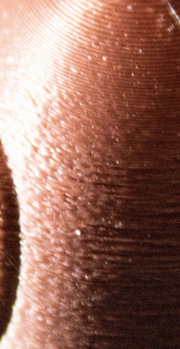

Akyelle Posté(e) Novembre 16, 2020 Auteur Posté(e) Novembre 16, 2020 (modifié) Non je ne garde pas mes vieux gcode malheureusement Le réglage PID me pose problème, mes fluctuations augmentent de 10 degrès xD Voir ici C'est vrai que ça ressemble plus a des vibrations qu'a une variation de filament Après chose étrange, c'est que ça n'arrive que sur les formes arrondies Les tracés droits sont très clean malgré un peu de ghosting Modifié (le) Novembre 16, 2020 par Akyelle
Yellow T-pot Posté(e) Novembre 16, 2020 Posté(e) Novembre 16, 2020 il y a 4 minutes, Akyelle a dit : Après chose étrange, c'est que ça n'arrive que sur les formes arrondies Les tracés droits sont très clean malgré un peu de ghosting C'est exactement le défaut que j'avais sur cura 4.7. Je ne l'ai plus sur 4.8. Sinon, un conseil à 2 cents d'€ pour ton PID. Puisque cela ne semble pas bien se passer, tu peux mettre ta commande M301 dans ton G-code de démarrage de Cura. L'avantage c'est que tu ne touches plus à ton firmware. Tu peux donc revenir à ta version 2.0 de Marlin initiale et corriger le PID comme tu veux et le faire varier très facilement dans Cura, le temps de comprendre ce qui se passe.

Akyelle Posté(e) Novembre 20, 2020 Auteur Posté(e) Novembre 20, 2020 (modifié) Petit up, j'ai vu que mon filament tremble dans le tube PTFE Du coup je me suis dit que le problème venait peut être de la ... Voici une petite vidéo : google (Et désolée pour le bruit insane x) ) On voit mal mais sur le bord qui tremble il y a des trucs moches sur mon print Je pense que ça viens de la qualité du tube, mais peut être pas ? Que ça viens de la buse ? Ou du fait qu'il "tourne" ? J'aimerais avoir votre avis avant d'acheter un nouveau tube ^^ c'est quand même assez bizarre non ? Modifié (le) Novembre 20, 2020 par Akyelle

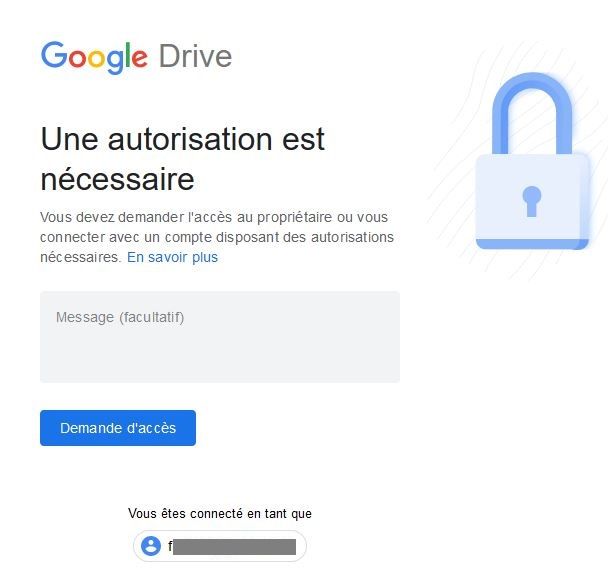

fran6p Posté(e) Novembre 22, 2020 Posté(e) Novembre 22, 2020 Le 21/11/2020 at 00:52, Akyelle a dit : Voici une petite vidéo : google Salut @Akyelle L'accès n'est pas public
Akyelle Posté(e) Novembre 22, 2020 Auteur Posté(e) Novembre 22, 2020 Oui @fran6p je viens de voir ça, vraiment désolée xD C'est bon j'ai modifié tout le monde peut la voir
