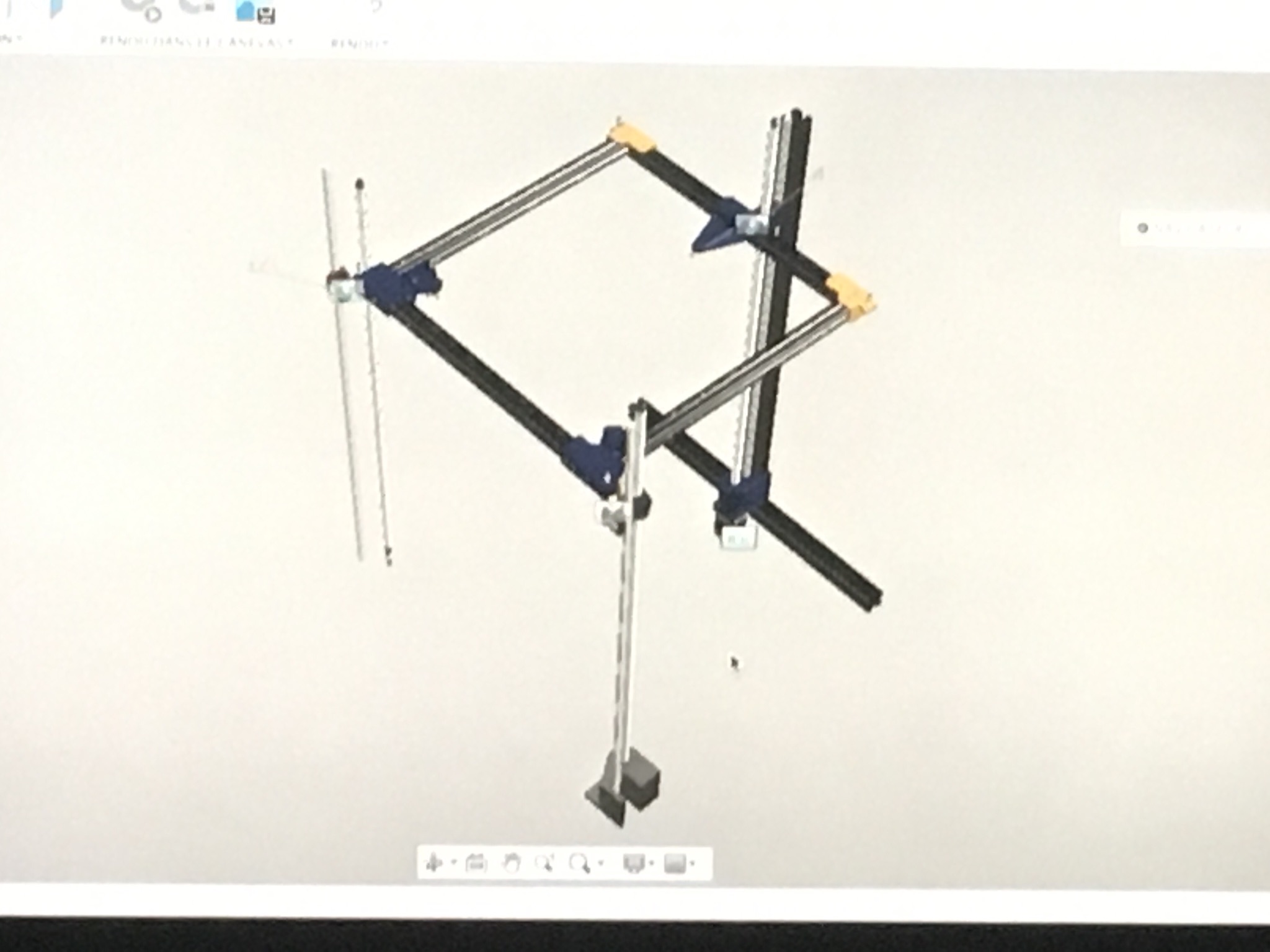

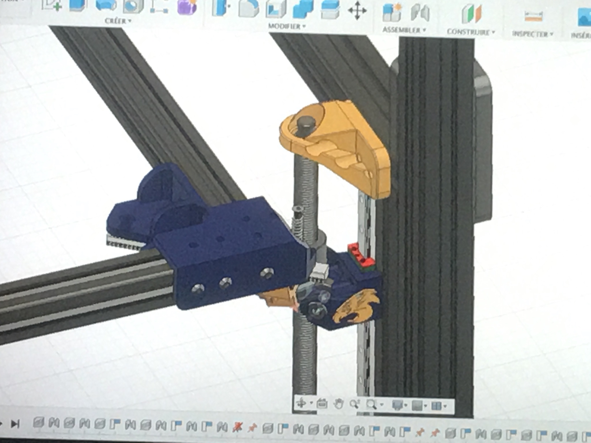

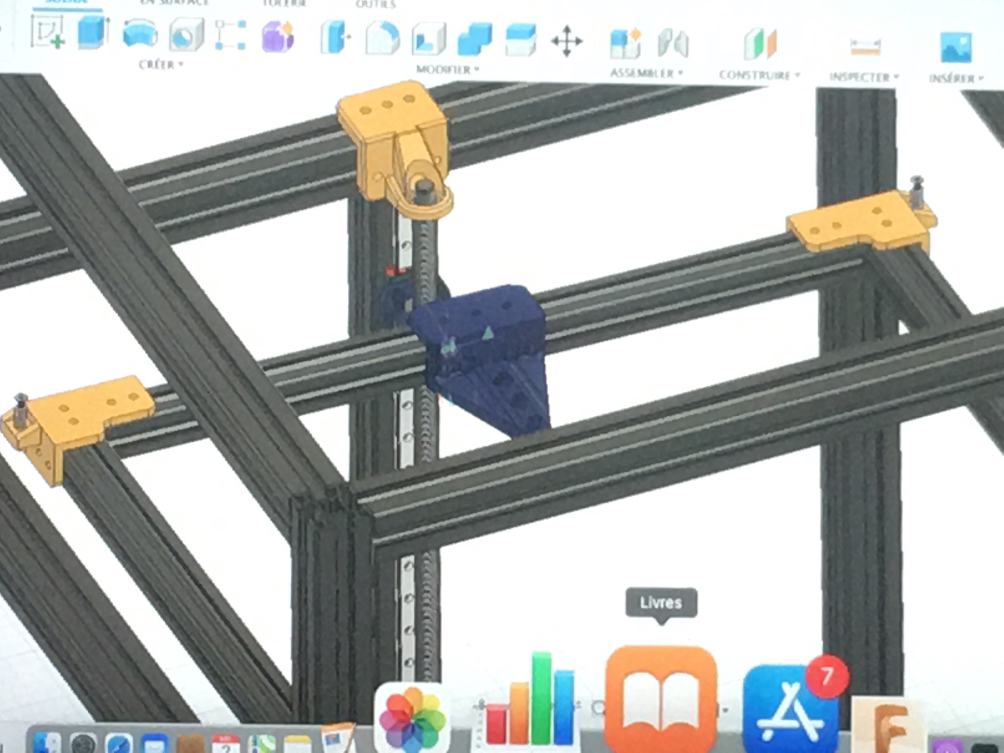

Tircown Posté(e) Novembre 24, 2020 Partager Posté(e) Novembre 24, 2020 Il y a 2 heures, divers a dit : En mécanique, les solutions les plus simples sont souvent les meilleures, j’ai l’impression que tu t’en éloignes. Sur une plaque de 600mm d'aluminium, le passage de 20°C à 100°C l'allonge de 1.1mm. De plus avec le z-tilt, le plateau peut se retrouver penché même si dans les démos ils exagèrent le décalage pour que ce soit visible. Je pense qu'on peut tabler sur 5% de pente max. Pour un plateau de 600mm, c'est 0.75mm qui se rajoutent à la projection horizontale. Il faut prévoir des jonctions avec suffisamment de liberté pour encaisser 2mm. Alors j'y ai réfléchis pour la mienne (plateau 250x250) et j'ai trouvé 3 solutions: Un ball-joint assemblé à une goupille rectifié. Coté plateau, un palier bronze choisi selon le diamètre de la goupille pour qu'elle puisse coulisser à l'intérieur. Je n'ai pas trouvé de moyen simple et efficace de fixer ce palier bronze au plateau hormis avec une pièce imprimée. Le système de Hev-ORT avec le rail. Et même si ça semble surfait, on trouve des rails MGN + chariots de qualité suffisante à 8€/u. Je ne suis pas certain que ma première idée soit plus simple, ni moins onéreuse. J'ai moins d'1mm à reprendre, j'ai opté pour ça (voir photo en spolier): un V avec des aimants et une bille fixée au plateau. Révélation J'imagine qu'ici c'est un loupé d'un des moteur qui a du décrocher mais peut être qu'un jour on pourra se servir de cette faculté pour imprimer des porte-à-faux difficiles. 1 Lien vers le commentaire Partager sur d’autres sites More sharing options...

Tircown Posté(e) Novembre 24, 2020 Partager Posté(e) Novembre 24, 2020 @Buscicchio, en fait je parlais des bout de rails d'env. 100mm qui sont placés sous le plateau. Ils ne sont sollicités que quelques secondes en début d'impression et par une vis à bille qui aura en plus un rapport mécanique très avantageux: pour 5% de pente c'est 30mm de déplacement à faire pour la vis et environ 0.75mm pour les petits rails => ~1:40. Et en plus l'imprimante vérifie que le mouvement effectué a bien corrigé l'horizontalité. Tant que ces petits rails coulissent sans jeu il feront l'affaire. Après effectivement un rail à bille pour une si faible course n'est à priori pas optimum. De mes faibles connaissances en conception mécanique je sais qu'on préfère du bronze/téflon/etc. aux systèmes à bille lorsque l'amplitude du mouvement est faible. 1 Lien vers le commentaire Partager sur d’autres sites More sharing options...

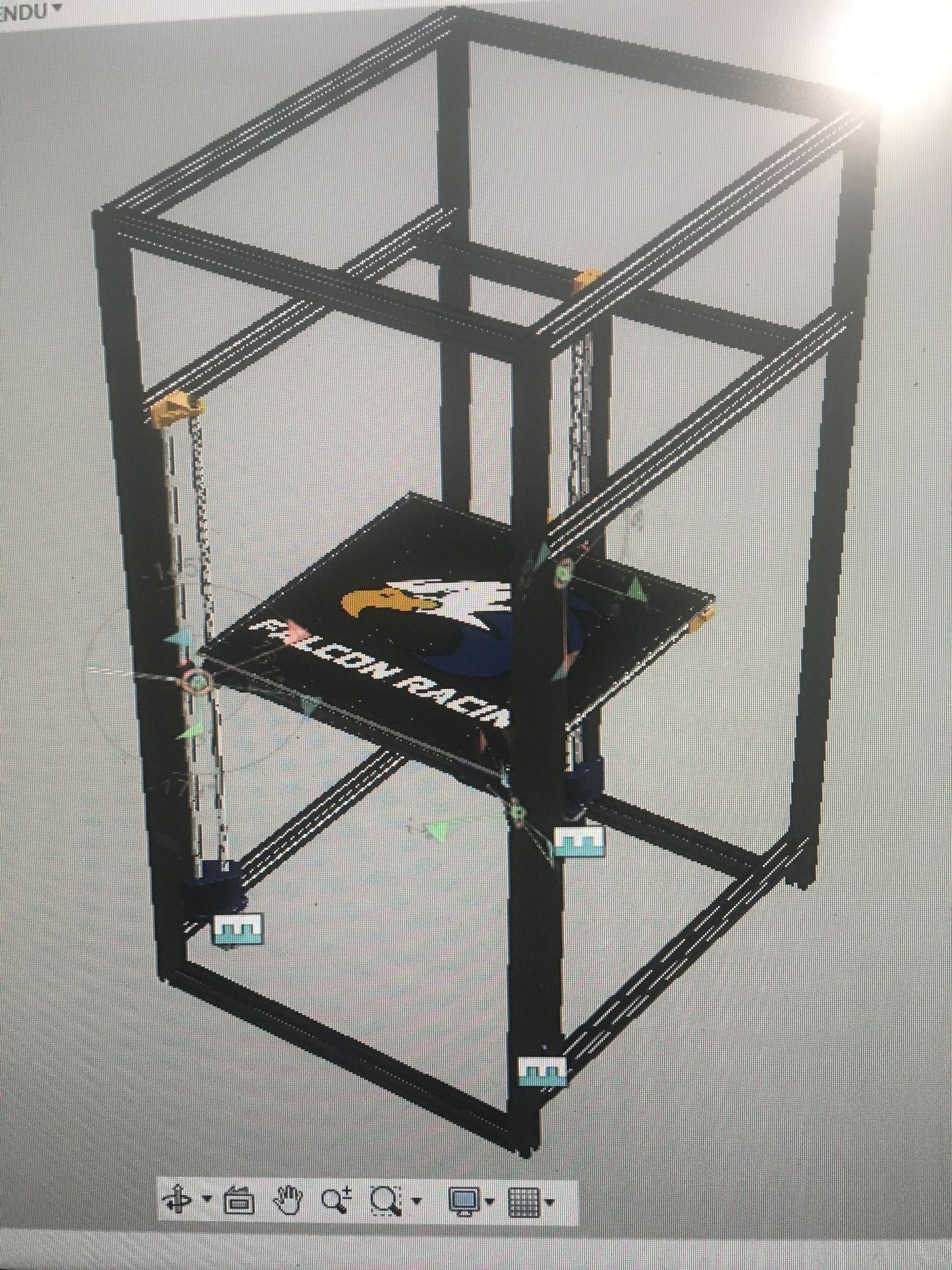

Zwitter Posté(e) Novembre 24, 2020 Auteur Partager Posté(e) Novembre 24, 2020 Oui , le but est pas de faire simple , car j’ai deja L’anet qui est le sumum de la simplicité là c’est tout le contraire , le chalenge fait aussi partie de l’équation 1 Lien vers le commentaire Partager sur d’autres sites More sharing options...
divers Posté(e) Novembre 24, 2020 Partager Posté(e) Novembre 24, 2020 Premièrement, il ne faut pas faire l'amalgame entre simple de qualité et Low cost, c'est totalement différent. Deuxièmement: l"empilement des fonctions de cet ensemble ne sont ni logiques ni fonctionnelles. C'est dit d'une façon très direct et sans prendre de gentilles formules, je pense qu'il faut reprendre depuis la base et le pas essayer d’empiler des fonctions. 1 Lien vers le commentaire Partager sur d’autres sites More sharing options...
Zwitter Posté(e) Novembre 24, 2020 Auteur Partager Posté(e) Novembre 24, 2020 Salut à tous ! Ce midi je n’avais pas vu vos messages , effectivement le plateaux a beaucoup de mouvement possible , peut être trop j’qi Même pensé y mettre un support à élastique car en si il penche trop il pourrait « glissé ! » ce qui serait contre productif ! Pour ce qui est du budget, ma première idée était de partir sur une tronxy amélioré, mais à force de me renseigner le projet a gonflé... le budget, se sera donc à + long therme . Pour la qualité des parts je pense mettre un bon compromis « prix qualité » mais avec réserve d’amelioration Continue ! Moi aussi j’ai hâte de voir une pieces Lien vers le commentaire Partager sur d’autres sites More sharing options...

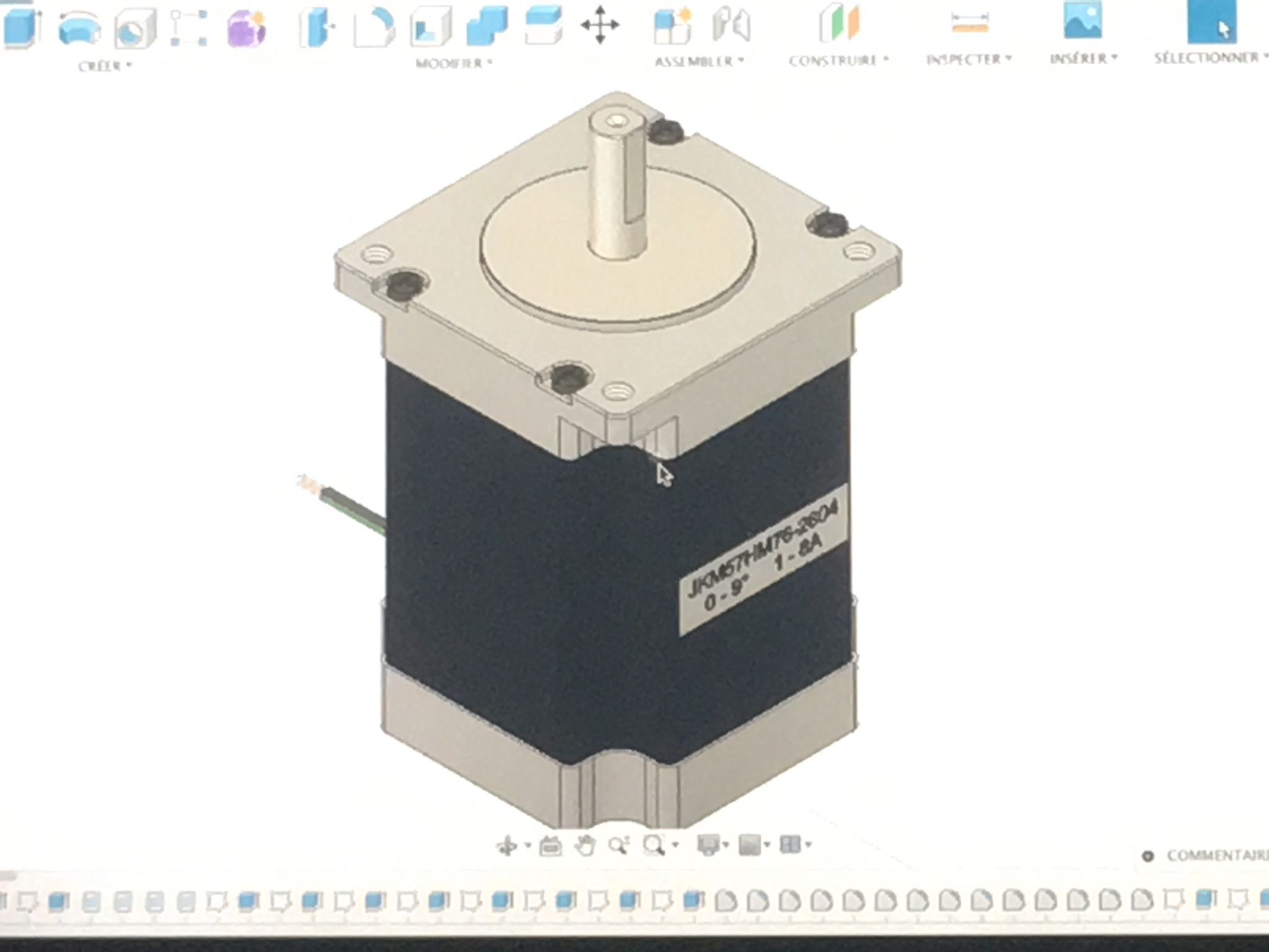

Zwitter Posté(e) Novembre 24, 2020 Auteur Partager Posté(e) Novembre 24, 2020 Pas eu de temps ce soir , juste de quoi dessiner un moteur , pour le projet je pense mettre partout des nema 23 , 1,8Nm 2.8A... déjà on vera si sa marche ! Lien vers le commentaire Partager sur d’autres sites More sharing options...
Tircown Posté(e) Novembre 24, 2020 Partager Posté(e) Novembre 24, 2020 Avec ce genre de moteur le choix des drivers est assez restreint. Out les drivers silencieux généralement utilisés dans les imprimantes 3D. Il y a juste les TMC5160 qui sont encore dans les specs mais tout juste et ça risque de chauffer particulièrement. Lien vers le commentaire Partager sur d’autres sites More sharing options...

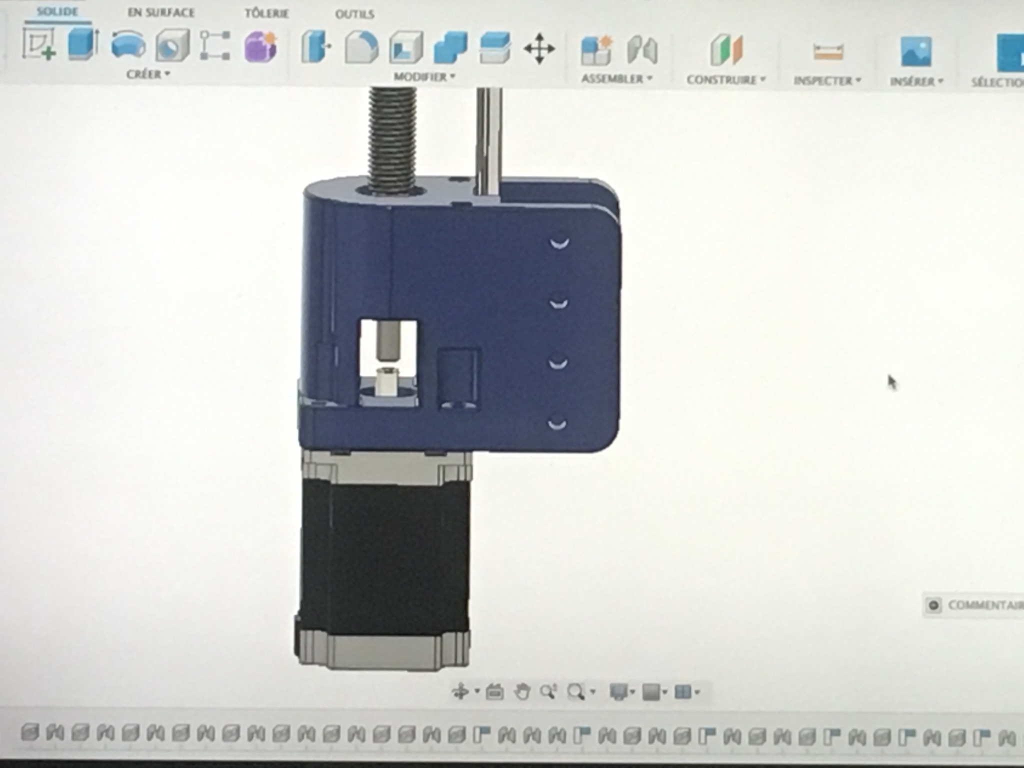

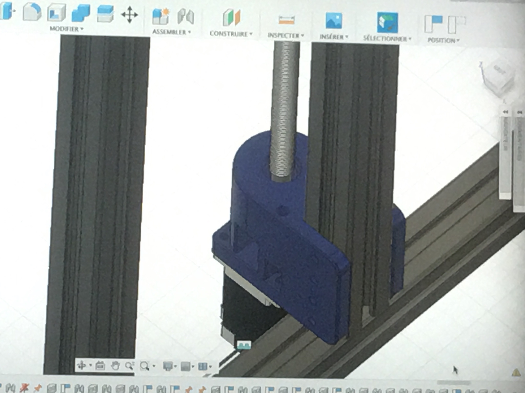

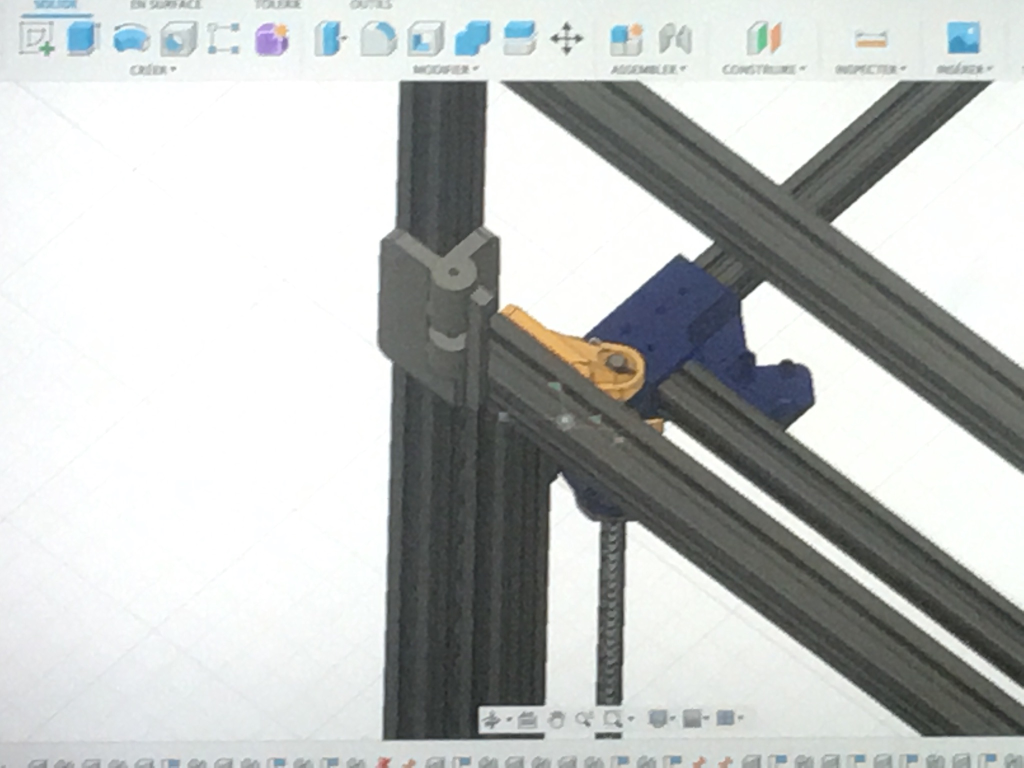

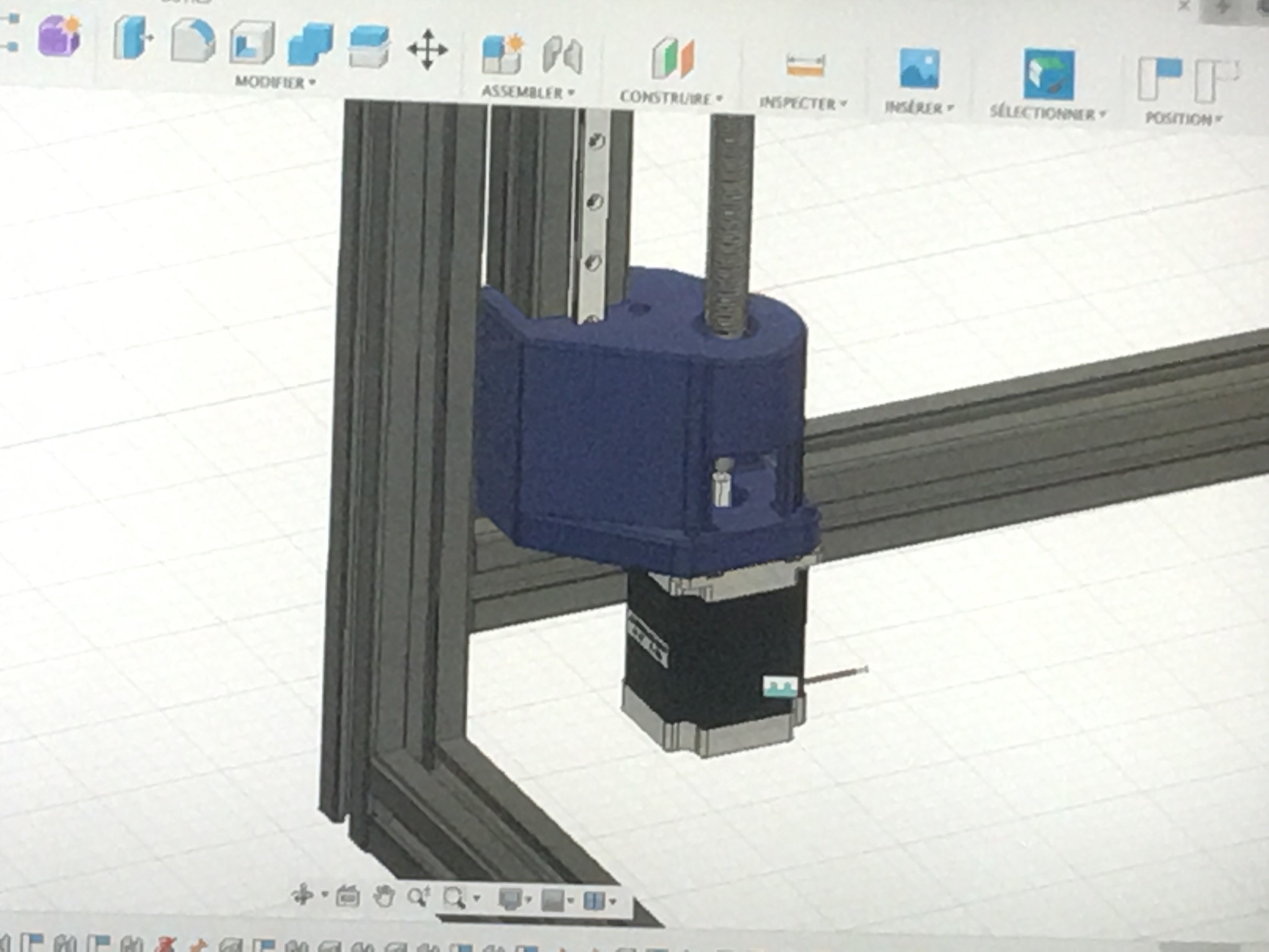

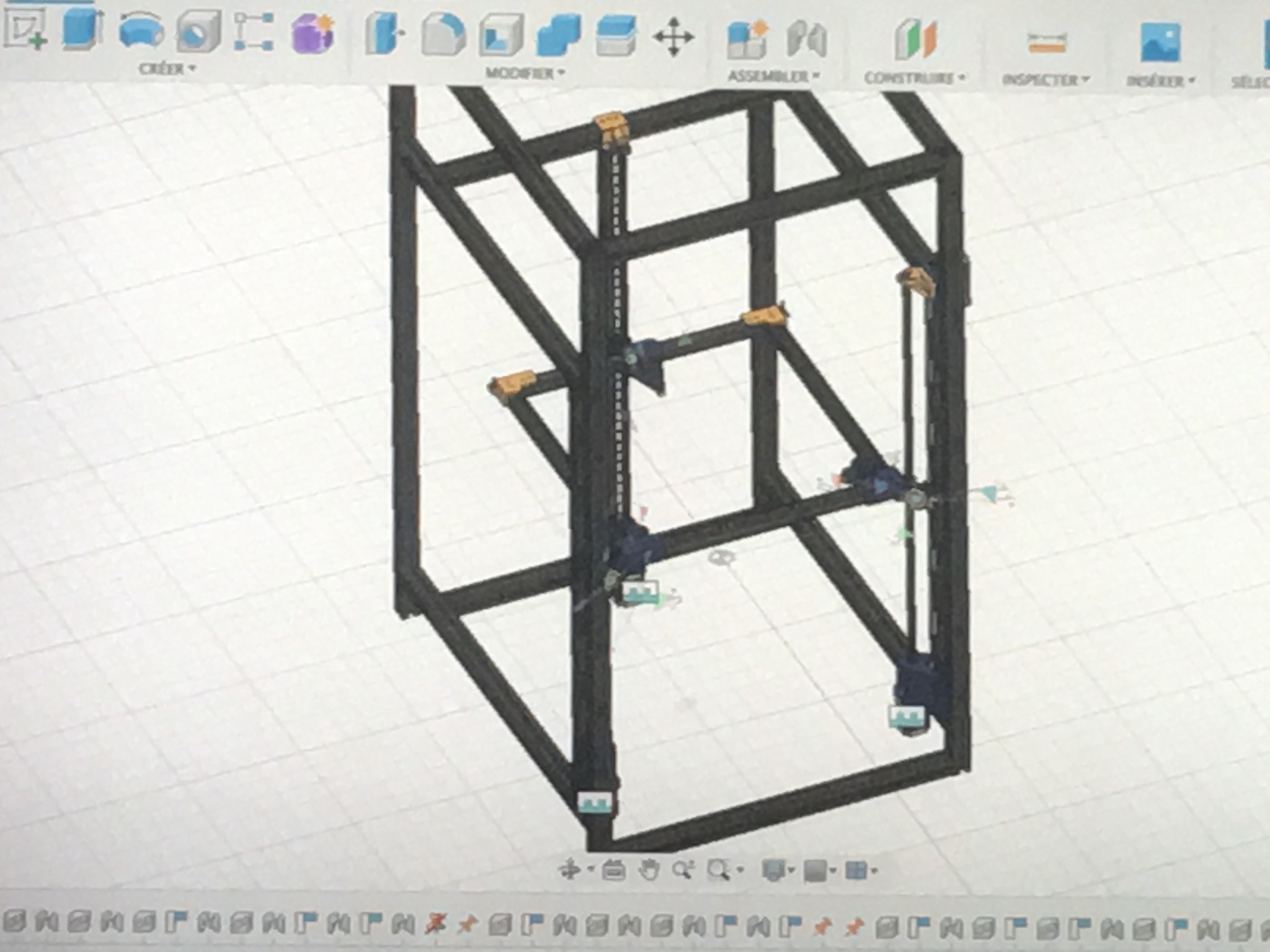

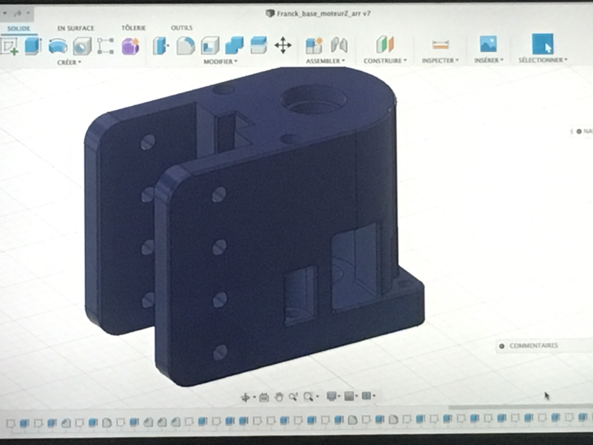

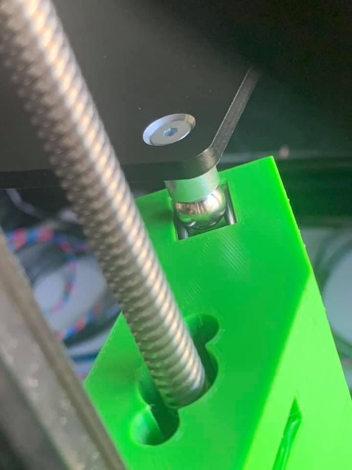

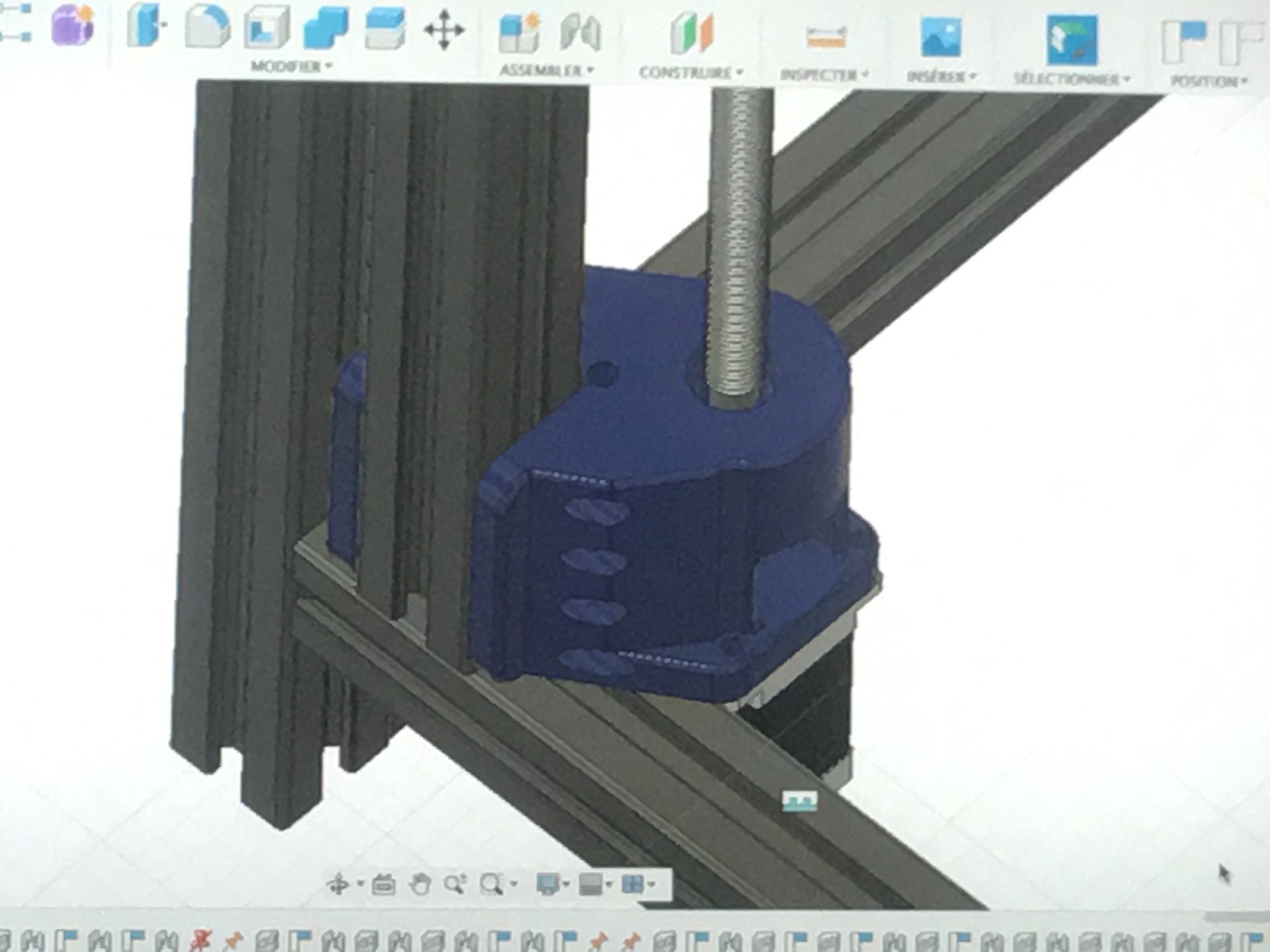

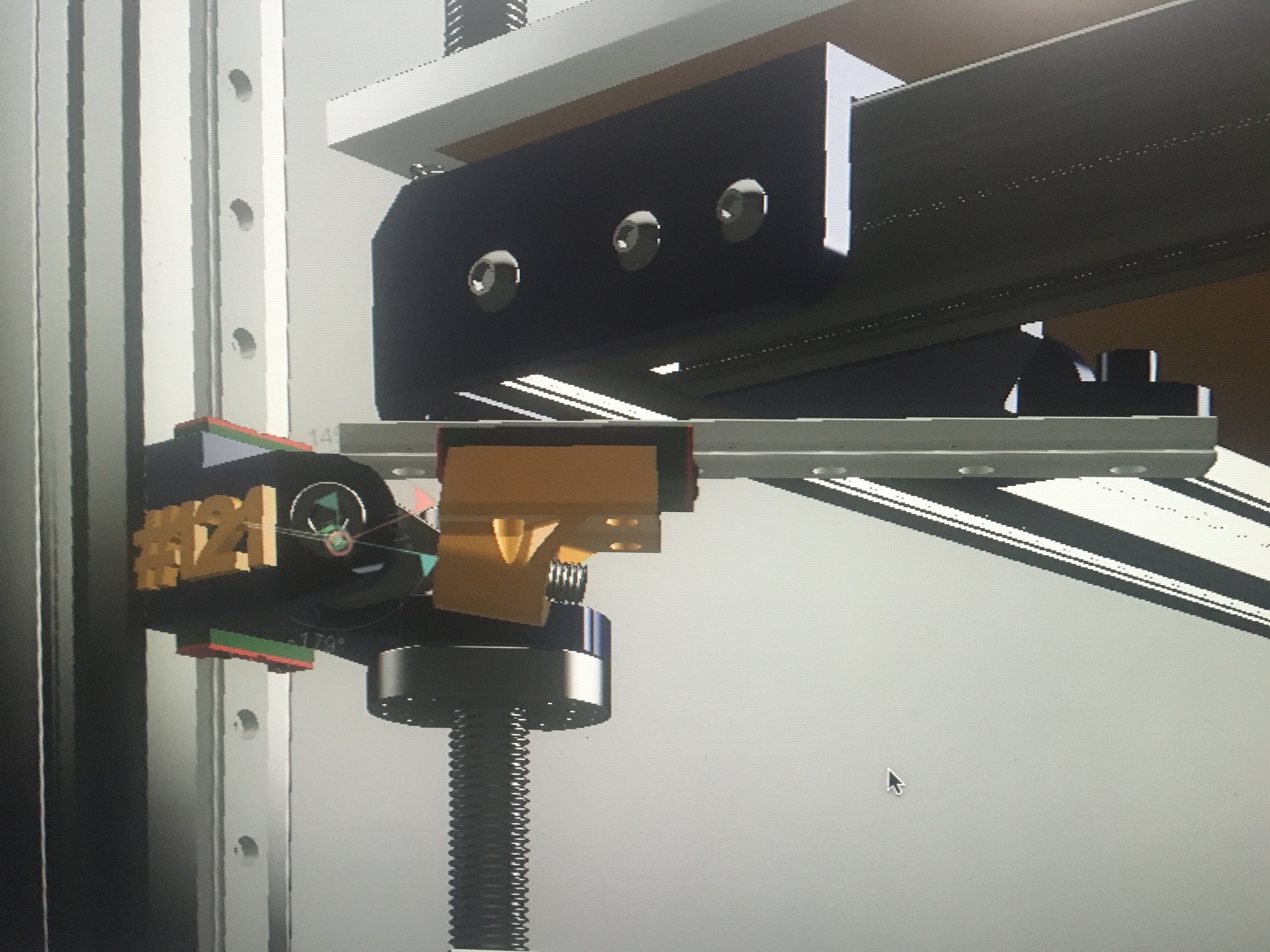

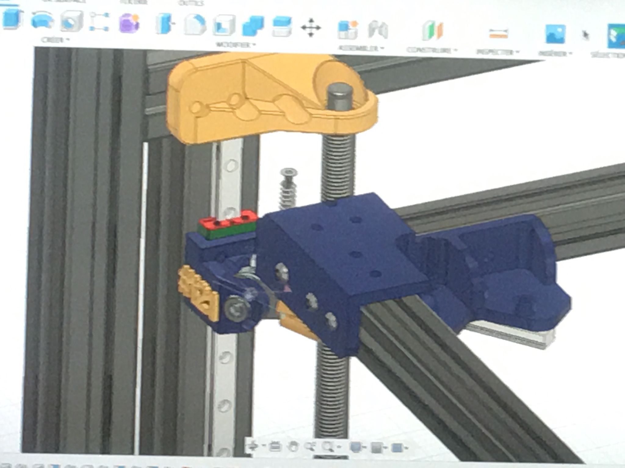

Zwitter Posté(e) Novembre 29, 2020 Auteur Partager Posté(e) Novembre 29, 2020 J’ai pu desciné un peut , j’ai du reprendre 3/4 pièces faute de place pour les nema 23! Sur Facebook j’ai trouver deux groupe partant sur cette machine Hevort , beaucoup de bon plan mécanique , dont cet approche du bed mobile sans rail mgn —> pour ce qui est de l’électronique, ils sont tous sur Carte mère Duet2+carte 5 moteurs ou Duet3 certain Duet3 + raspberry! Cette carte mère est cher , les accessoires cher , défaut 6 drivers fixe , (mais si j’ai bien compris elle peut être étendu à 24 moteurs avec carte extension sans driver intégré) hormis son prix les utilisateurs semble bien l’aimer! Quand je cherche Des infos sur les cartes mère , je fini toujours sur Aliexpress... et les infos sont parfois pas claires ! Les cartes lerdge sont pas “open” ? Les MKS sont ele bien ? , dailleur si vous avez drs liens de comparatif je suis preneur ! Lien vers le commentaire Partager sur d’autres sites More sharing options...
divers Posté(e) Novembre 29, 2020 Partager Posté(e) Novembre 29, 2020 Cette fois, une solution simple mais aussi mauvaise que les précédentes Lien vers le commentaire Partager sur d’autres sites More sharing options...
Tircown Posté(e) Novembre 29, 2020 Partager Posté(e) Novembre 29, 2020 Tu n'as que 6 moteurs à piloter normalement. Il y a plusieurs cartes abordables qui en sont capables et qui ont des drivers amovibles. + si tu utilises le firmware Klipper tu pourras toujours rajouter une seconde carte si besoin d'évolutions. Je déconseille Lerdge, si tu sors du cas classique d'utilisation tu es coincé avec leur firmware fermé. Et je ne suis pas sur qu'elles gèrent le z-tilt, donc tout ce que tu as dessiné pour le Z jusqu'à présent ne sera pas utilisation. La solution que tu propose est un jonction de Maxwell. Tu as un autre exemple d'utilisation sur le toolchanger de E3D: https://e3d-online.com/products/toolchanger-toolhead Tel que c'est fait sur ta photo, elle ne te permettra pas d’empêcher le bed de se décoller des barres et il peut sortir de son logement. Dans mon précédent message de Mardi je t'avais mis un exemple similaire mais qui utilisait des aimants pour limiter ce risque. La liaison de Kelvin est intéressante aussi puisqu'elle permet d'utiliser un balljoint sur un des cotés (N°3 sur le schéma) et c'est quand même plus sécure. Liaison de Kelvin - source: https://fr.wikipedia.org/wiki/Théorie_des_mécanismes Enfin, un dernier exemple en Maxwell: la partie blanche en PTFE peut coulisser dans la rainure. source: https://drmrehorst.blogspot.com/2019/04/more-changes-to-ummds-z-axis.html @divers as-tu une solution qui permette d'encaisser quelques mm de déplacement? Lien vers le commentaire Partager sur d’autres sites More sharing options...
Zwitter Posté(e) Novembre 29, 2020 Auteur Partager Posté(e) Novembre 29, 2020 Merci pour ton retour très détaillé! J’ai fini le dessin du Z bed , je maitrise pas encore le programme, à l’assemblage c’était rigolo. J’ai plus qu’a Attaquer le Core XY , et à mon avis se ne sera pas que simple ;-D . Effectivent c’est 6 moteurs 3z 2xy 1extrudeur ! et les lerdges sont donc fermé ! Je vais regarder les MKS , Geeertech voisin si une peut correspondre ! Lien vers le commentaire Partager sur d’autres sites More sharing options...

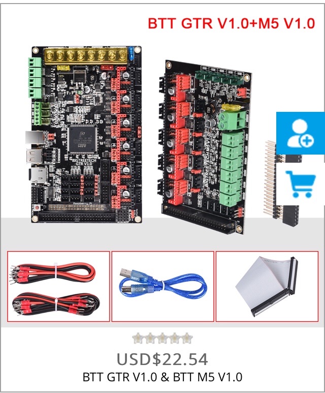

Zwitter Posté(e) Décembre 1, 2020 Auteur Partager Posté(e) Décembre 1, 2020 Ce soir j’ai regarder quelques tutos parlant des cartes Bigtreetech , effectivement elles me semblent complètes ! Sur le site Bigtreetech , la carte GTE+M5 était à moins de 23$ (10% du prix de la duet3) , mais rupture de stock ! C Balo pour ce prix j’aurai pris ! En + mon raspberry se branche dessu ! J’ai fait le tri dans les micro SD, une seule est bonne en vitesse pour le raspberry une 128go ! Mais il m’en faudra une pour la carte du coup ? Tircown , connais tu des tutos pour débutant en programmation? J’ai suivis des post fb ou des Hevort 500x600xh800 sont sortie , en vis de 12 et tube 2020/3030 ! Avec les tailles que j’ai dessiné je devrais avoir du fonctionnelle , seul leur courroie GT2 6mm semble leur poser problème , le passage en 12mm sera bien venu . Lien vers le commentaire Partager sur d’autres sites More sharing options...

Zwitter Posté(e) Décembre 1, 2020 Auteur Partager Posté(e) Décembre 1, 2020 Vu le tarif je pense partir sur la Bigtreetech gtr + raspberry et accessoire qui vont bien ! Écrans sûrement sur le raspberry du coup . Avec 5 TMC5160 pour les nema 23 , l’extrision sera sûrement en petit nema 17 avec un driver qui vas bien . J’ai vu que la carte gtr est faite moteur 1 axe X moteur 2 axe Y moteur 3 double Z moteur 4 E1 moteur 5 E2 moteur 6 E3 mais je suppose que la double prise moteur 3 n’empêche en rien de l’utilisé Z1 et changer E1 et E2 respectivement par Z2 et Z3 ne pose pas problème? Ou la carte M5 sera obligatoire dans ce cas pour Z2 Et Z3 ? Oui quand je dit programmation c’est tout ce qui est gestion et mise en route de la machine sur firmware Sinon quelques photo du 3D qui avance pas si mal ! 1 Lien vers le commentaire Partager sur d’autres sites More sharing options...
