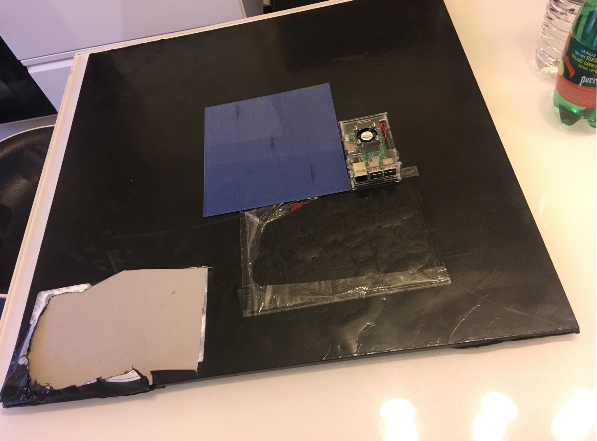

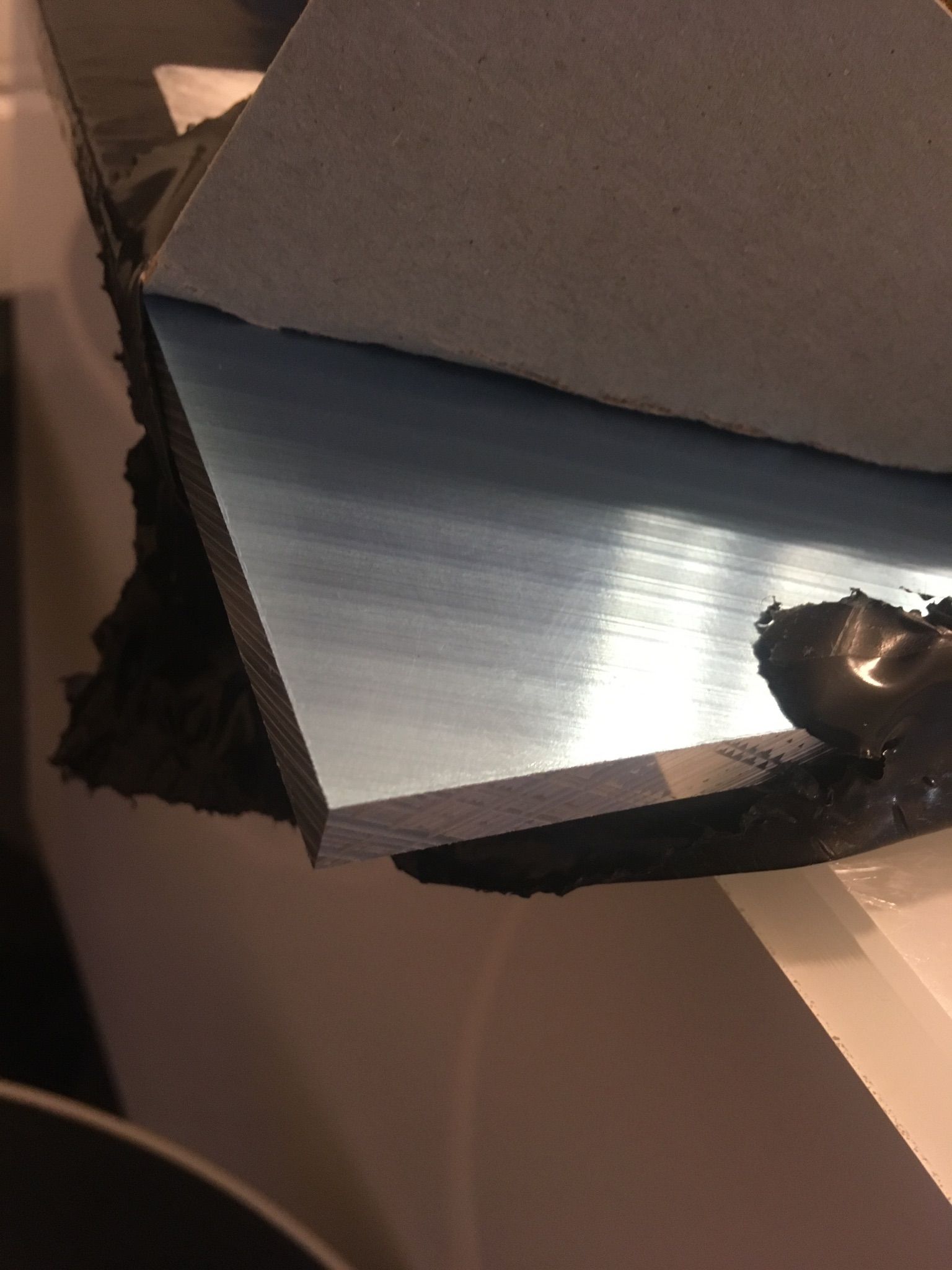

Zwitter Posté(e) Décembre 27, 2020 Auteur Posté(e) Décembre 27, 2020 imprevu mais qui tombe a pique ! Plaque d’alu rectifiée 635x635x8mm ! (Au milieux la plaque en verre avec du tape bleu de l’anet A8 !) au passage j’ai motivé mon frère , on passe en Bed 220v sur l’anet fini les 45min de chauffe ! (Temp max du bed de la A8 95° avec le mosfet on atteignait 98° et avec l’isolant (papier scotch Alu pour tenir 5mm de Liège sous le Bed) on arrive à 106° ... espérons ateindre 110/120° rapidement .
Zwitter Posté(e) Décembre 27, 2020 Auteur Posté(e) Décembre 27, 2020 (modifié) Ps presque 9kg la plaque ! Modifié (le) Décembre 28, 2020 par Zwitter Écriture intuitive m’a rajouté un mot ! LOL 1

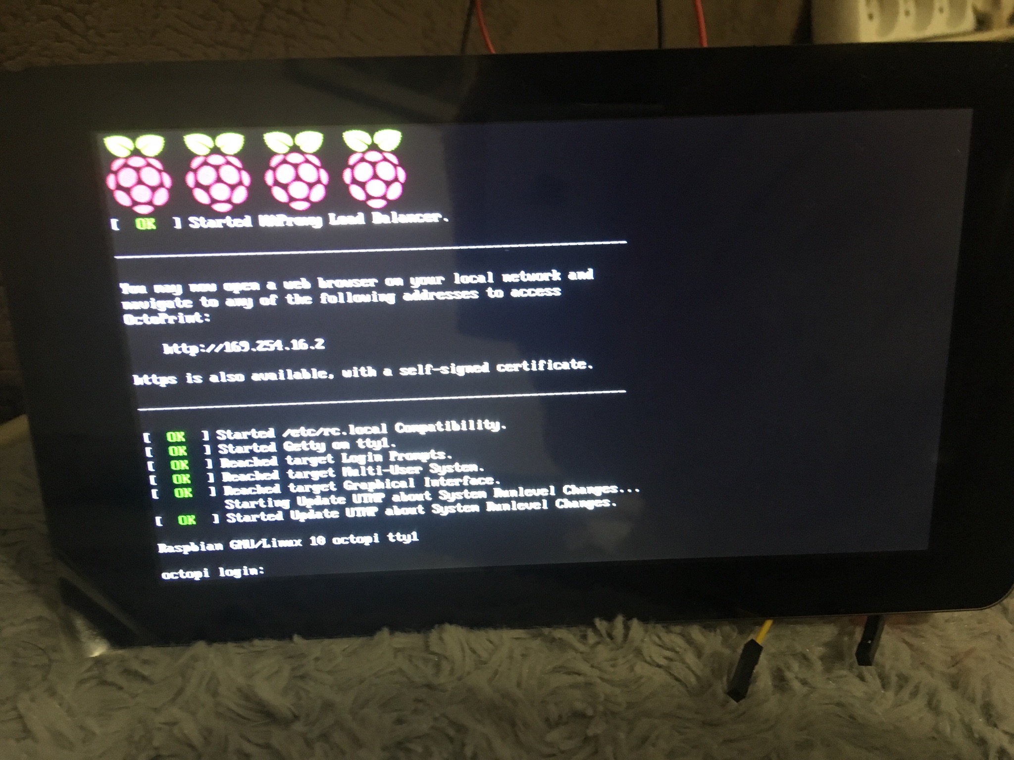

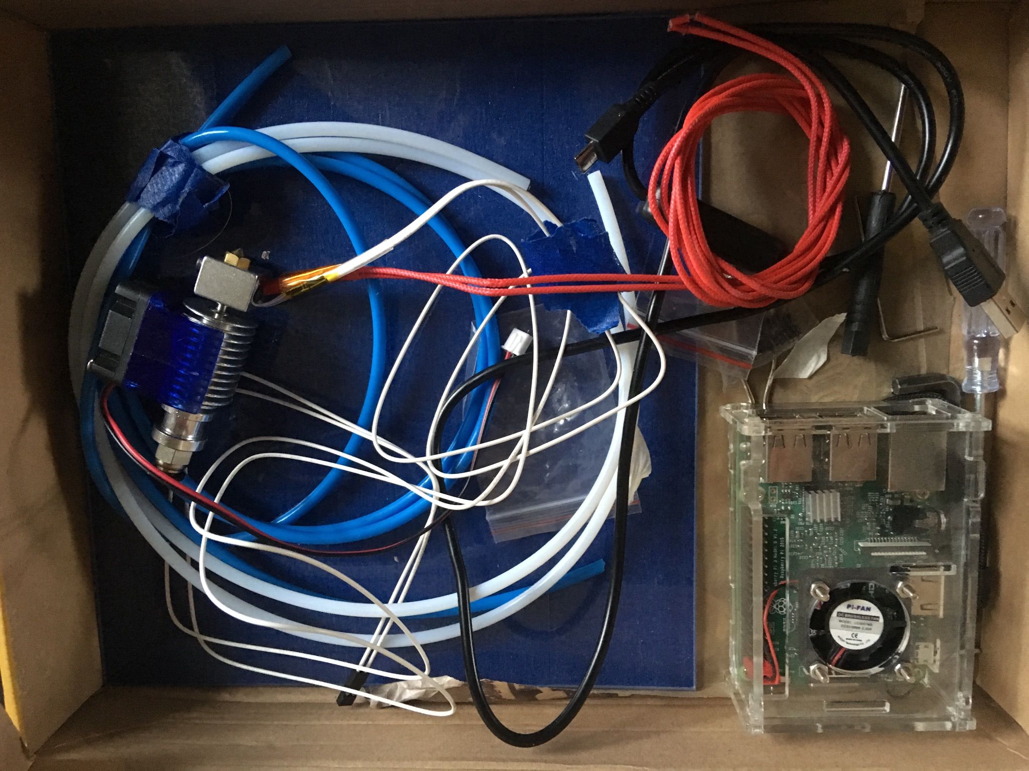

Zwitter Posté(e) Décembre 28, 2020 Auteur Posté(e) Décembre 28, 2020 Ce soir arrivé à la maison après un périple familial (ou j’ai récupéré le raspberry et une petite plaque Alu) je me suis poser devant mon mac et Go ... premier pépin l’alim du raspberry, dans le pack acheter il y avais une « alim » un câble usb—>micro usb avec interrupteur ! Du coup c’est le chargeur de l’iphone Qui a servi ! Je vais investir dans une alim ! (D’aileur Plutôt genre prise ou directement un boîtier alim 5v 4a sur les gpio ?) ensuite sur mon mac je télécharge octoprint , et l’escale autre truc comme les tuto ... mais impossible de voir ma carte SD .... bref au bout d’une heure elle apparaît en le secouant dans son adaptateur ! La blague ! Ensuite connection au Raspberry impossible ... et oui ici pas de box internet je suis trop loins des resseax ( promesse de la mairie , une ligne fibre sera installée entre 2024 et 2026) mais on a un bon 4g (uniquement orange) du coup on vie avec nos forfaits 4g en partage de connection ! J’ai donc modifié un fichier sur octoprint sur boot et indiqué une ip, puis par un câble rj45 j’ai pu me connecter à octoprint! Je vais potasser tout sa Au final j’ai octoprint sur le raspberry et pour une première c’était galère mais cool !

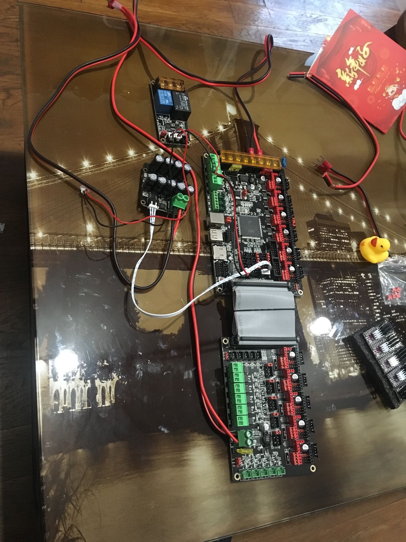

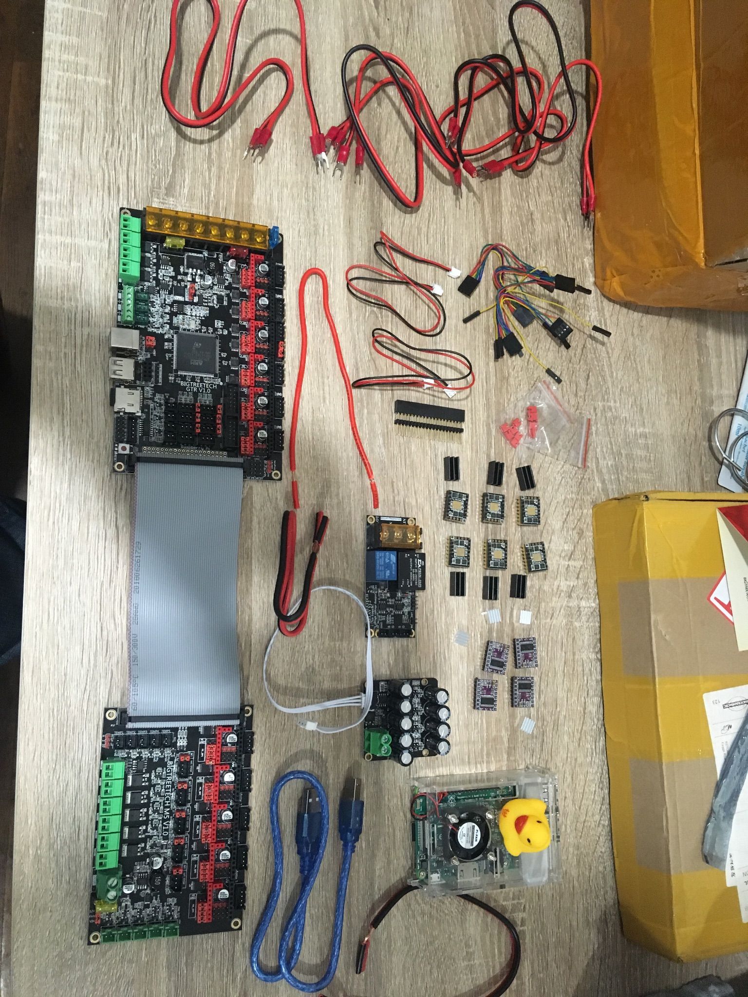

Zwitter Posté(e) Décembre 28, 2020 Auteur Posté(e) Décembre 28, 2020 Surprise du facteur ce midi ! Désormais , il faut que je trouve un schéma de branchement de tout ce petit monde ! La gtr a ses deux modules , le tout à une alim 24v , le raspberry a ses gpio . Ensuite il vas falloir que je me penche sur les pilotes ! Car les tmc5160 ont pleins de broche et un câble chelou pour aller avec ! Si vous avez des infos n’hesites pas ! Je voudrais pas tout cramé (j’en suis capable en +) 1
Zwitter Posté(e) Décembre 28, 2020 Auteur Posté(e) Décembre 28, 2020 Je suis bien content de BTT , en ronchonnant ils baissent le prix de 132€ à 109€ , livraison incluse. Et en + le tout est arrivé en 2 semaines ! Du rapide !

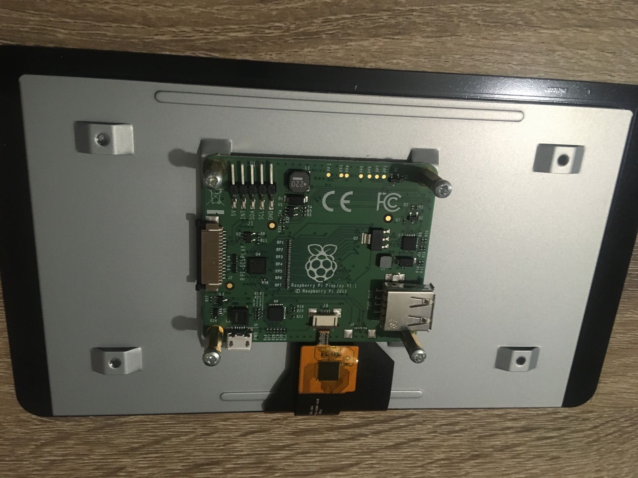

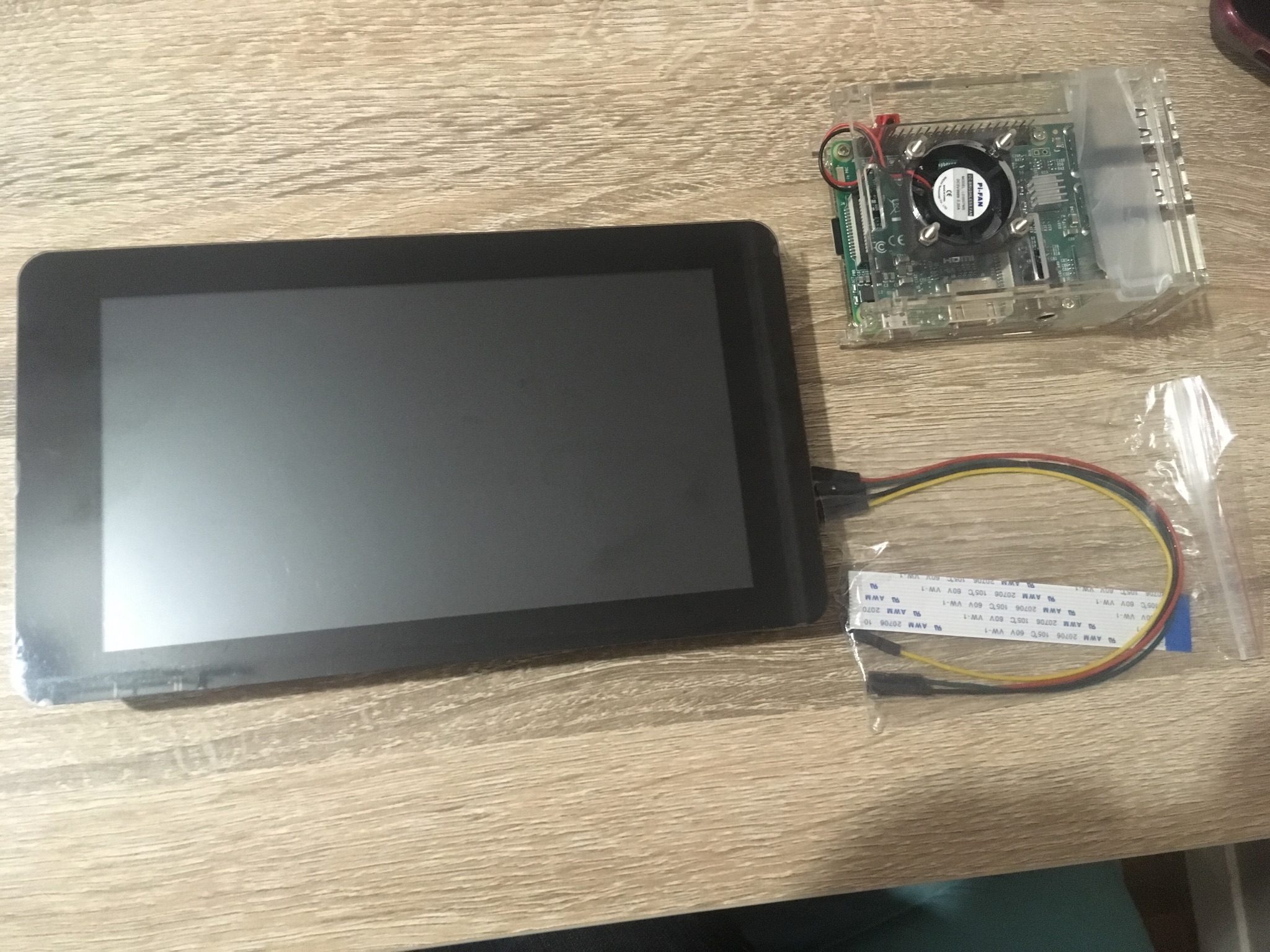

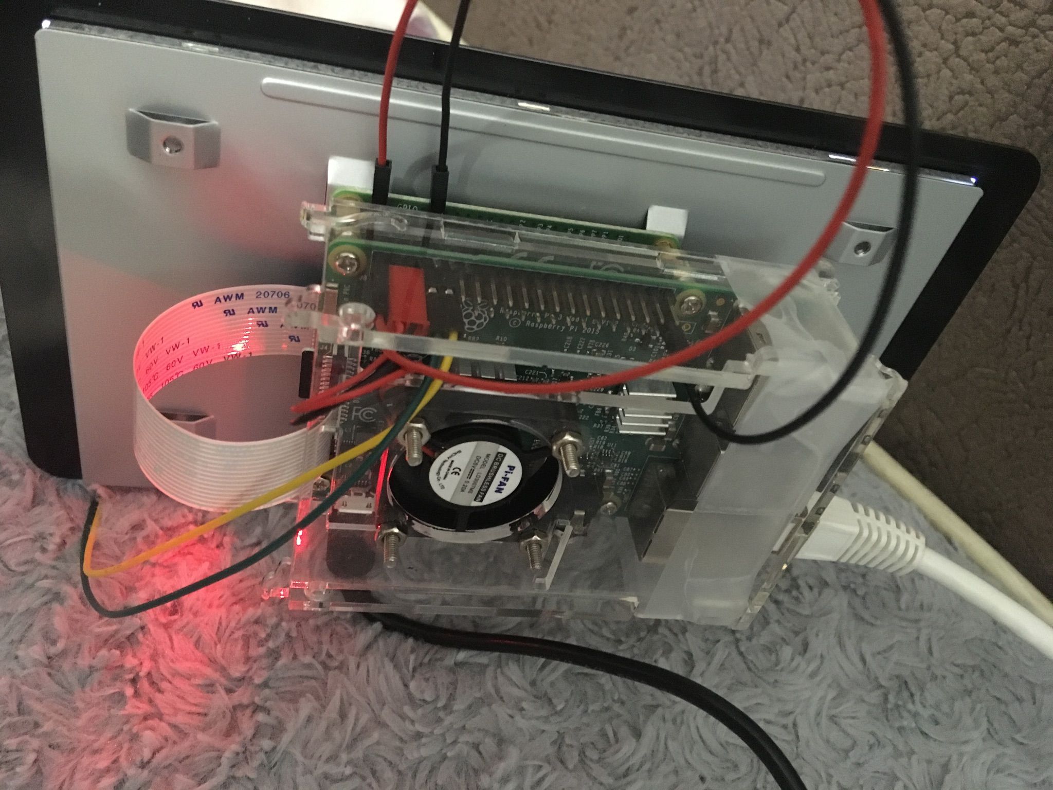

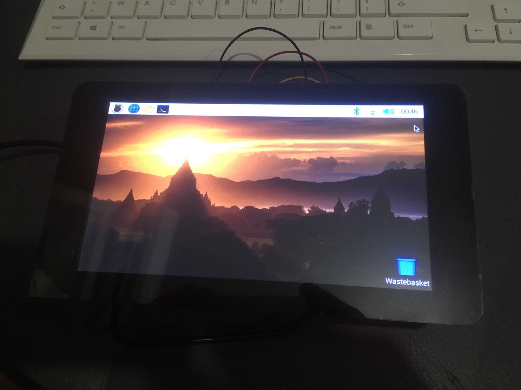

Zwitter Posté(e) Décembre 31, 2020 Auteur Posté(e) Décembre 31, 2020 Hier j’ai installé l’ecran et quelques accessoires sur octoprint, + configuration Wifi (celle de mon portable) et j’ai un bureau ! Plus qu’a mettre tout sa en Français + Azerty ! 1

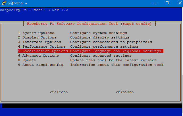

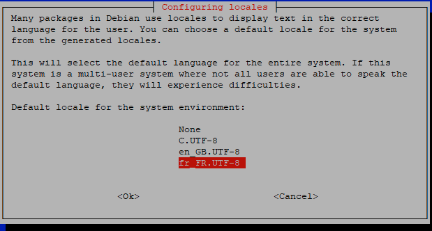

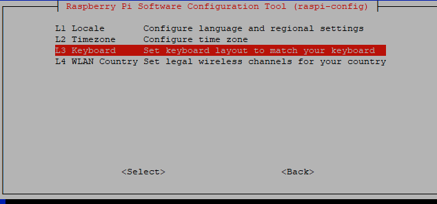

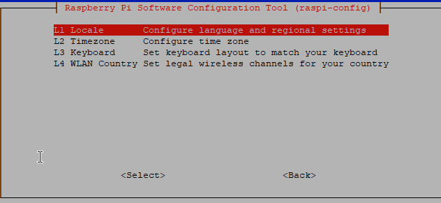

fran6p Posté(e) Décembre 31, 2020 Posté(e) Décembre 31, 2020 (modifié) il y a 47 minutes, Zwitter a dit : Plus qu’a mettre tout sa en Français + Azerty ! Pour la traduction d'Octoprint, tu peux installer le paquet qui va bien : Pour passer en AZERTY, en ligne de commande (via ssh ou le terminal de ton écran) : sudo raspi-config Choix 5 Localisation Options D'abord choix de la localisation : Sélection de la langue (fr_FR.UTF8) en faisant défiler les différentes possibilités (sélection via touche Espace) : Choix de la «locale» à utiliser pour l'ensemble de l'OS : Une fois validé, la génération des différentes localisations se fait. Ensuite retour au menu principal. resélection du choix 5, cette fois-ci pour le clavier: Le clavier est configuré en fonction de la localisation précédemment sélectionnée. Modifié (le) Décembre 31, 2020 par fran6p
Zwitter Posté(e) Décembre 31, 2020 Auteur Posté(e) Décembre 31, 2020 J’avais bien trouver le fr UTF8 hier mais j’arrivais pas à valider j’ai suivi un tuto du forum mais le menu était différent en tout cas c’est cool c’est un vrais début pour moi ma plus grosse galère a été de trouvé Putty ... puis de comprendre que j’abais Pas besoin car j’ai un mac (un peut vieux mais il fait le job) et ensuite tout les tutos débutent par « dans terminal » j’ai mi une plombe à trouver terminal ! Désormais je l’ai directement sur l’ecran Du raspberry , je pense que sa vas simplifier les démarches .
Zwitter Posté(e) Décembre 31, 2020 Auteur Posté(e) Décembre 31, 2020 Bas voilà j’ai Azerty ! Merci du coup de main 1
Zwitter Posté(e) Décembre 31, 2020 Auteur Posté(e) Décembre 31, 2020 Alors ! J’ai un navigateur Chromium j’ai changer le fond d’ecran (Faut que j’en crée un beau) j’ai installer Le plug in Touchui et la j’ai Mi en place Octoscreen 2.6.1 j’attend le redémarrage ! Si vous avez des idées et conseils en Plug in ou réglage de tout ce monde ! Je suis preneur !
