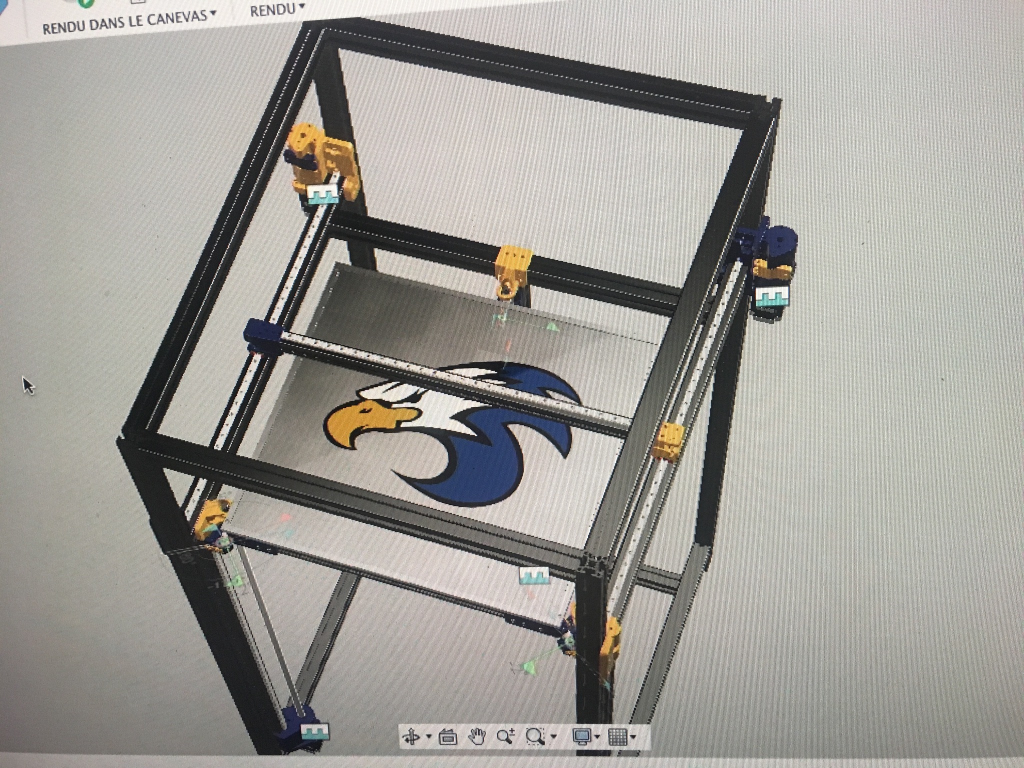

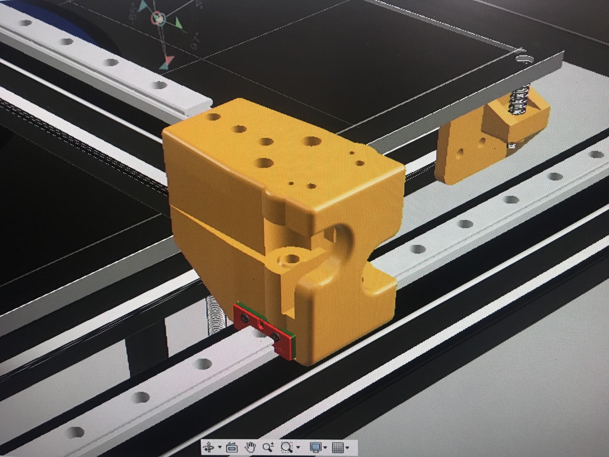

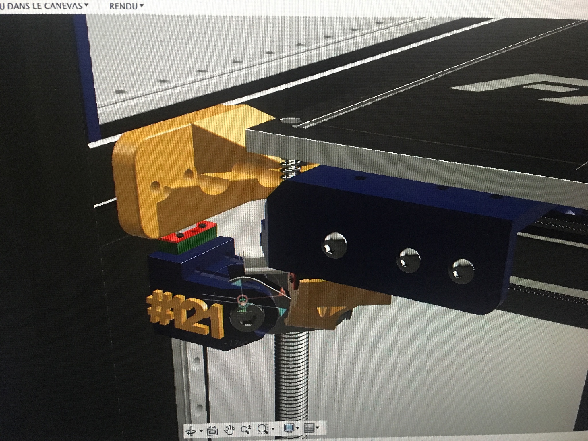

Tircown Posté(e) Décembre 2, 2020 Posté(e) Décembre 2, 2020 @DBC3D, très intéressant, merci pour le partage. Après dans le cas de @Zwitter et bientôt le mien aussi on doit reprendre un mouvement plus ample: tout le plateau peut se pencher. Ce n'est pas un situation normale évidement, mais l'horizontalité est entièrement gérée par le firmware. De ce fait, il est possible qu'avant ou pendant la calibration il soit de travers. J'aurais un bed beaucoup plus petit, donc moins de soucis à ce niveau là que Zwitter. Je continue d'y réfléchir mais je pense partir sur une "kinematic Kelvin" en exploitant la rainure d'un profilé 2020 comme glissière. Les autres degrés de liberté seront repris soit par une bille, soit par une pièce plastique en "compliant mechanism". Le 3ème point, (celui avec 1 seul degré de contrainte) sera une bille simplement posée sur un aimant. (Je hais le franglais mais si je mets les termes en français, google ne trouve rien).

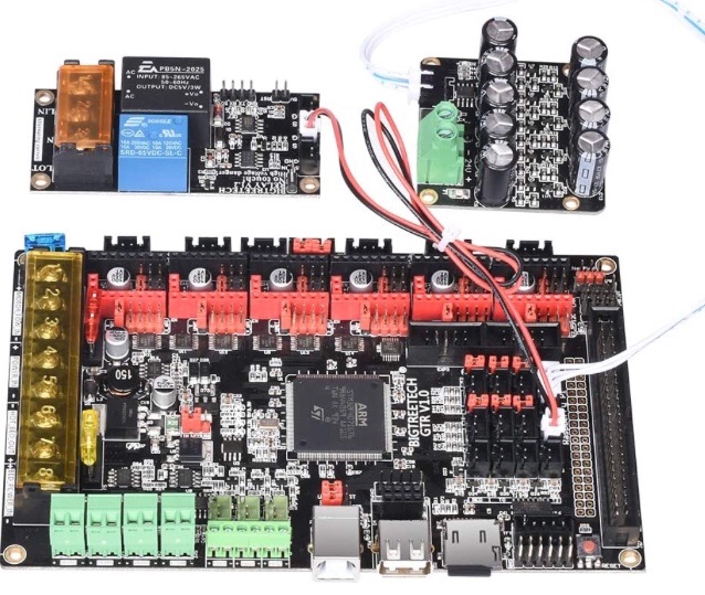

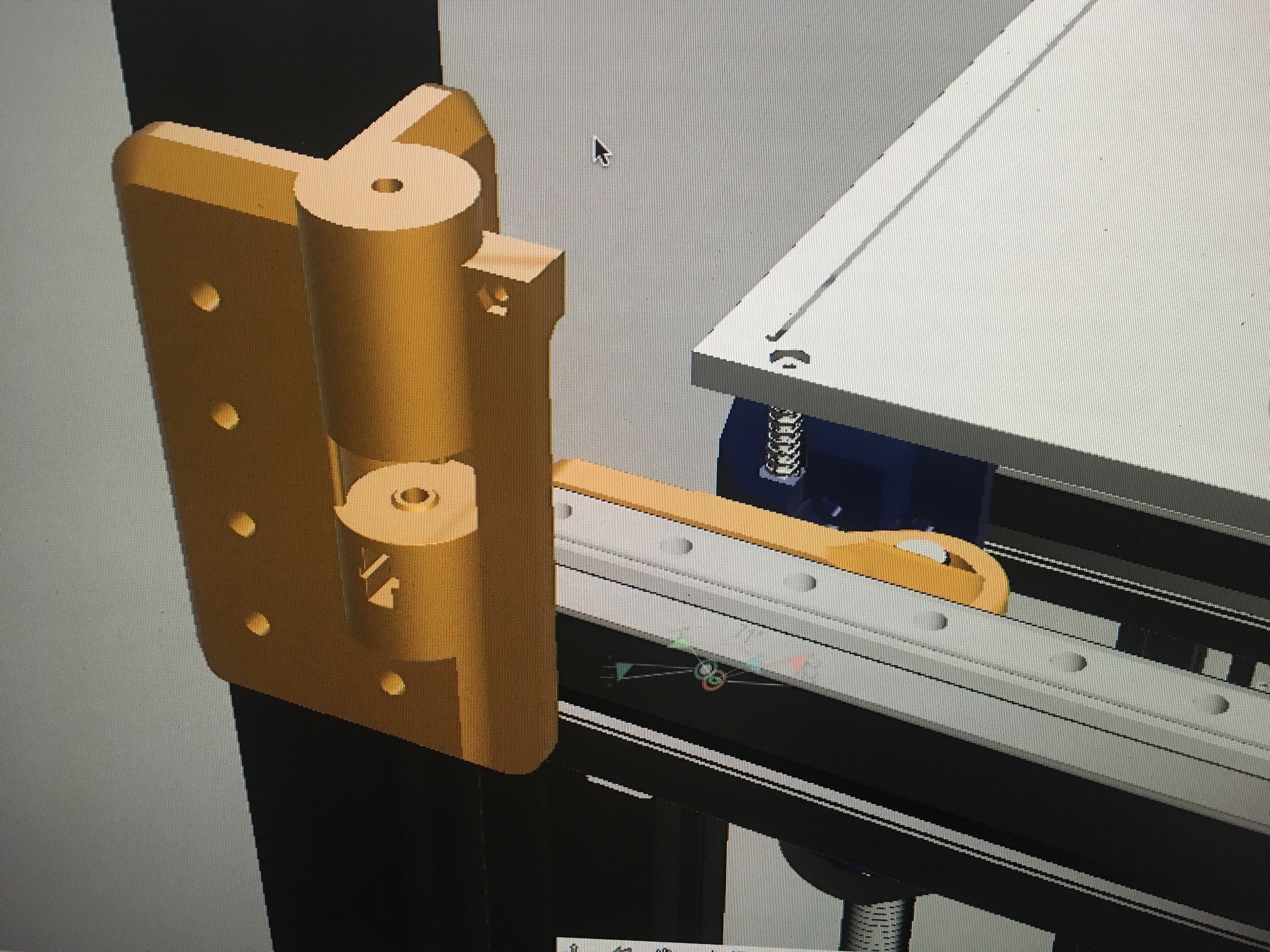

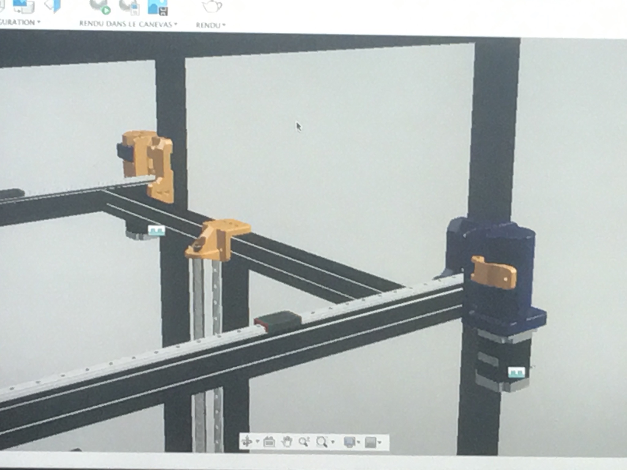

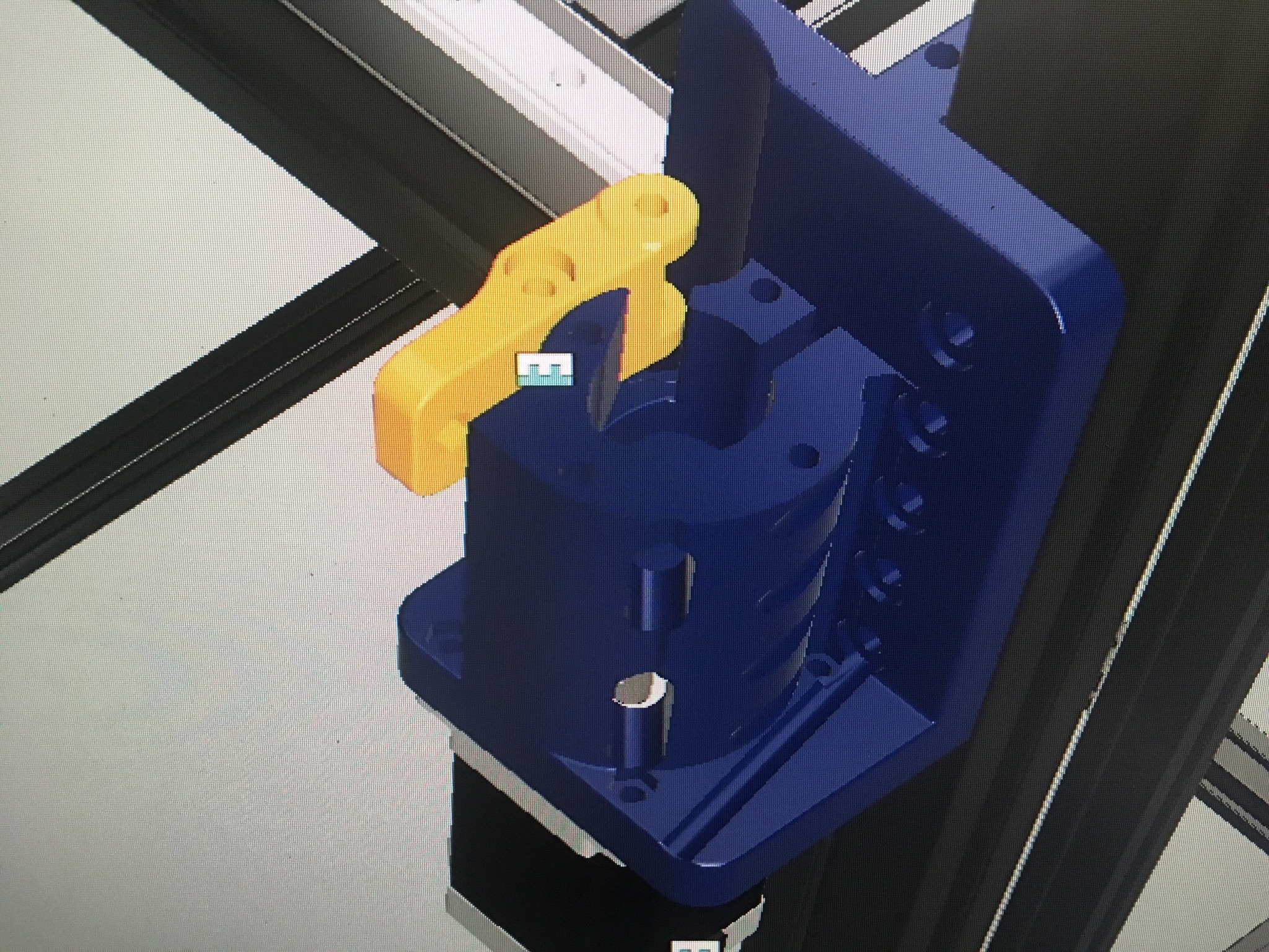

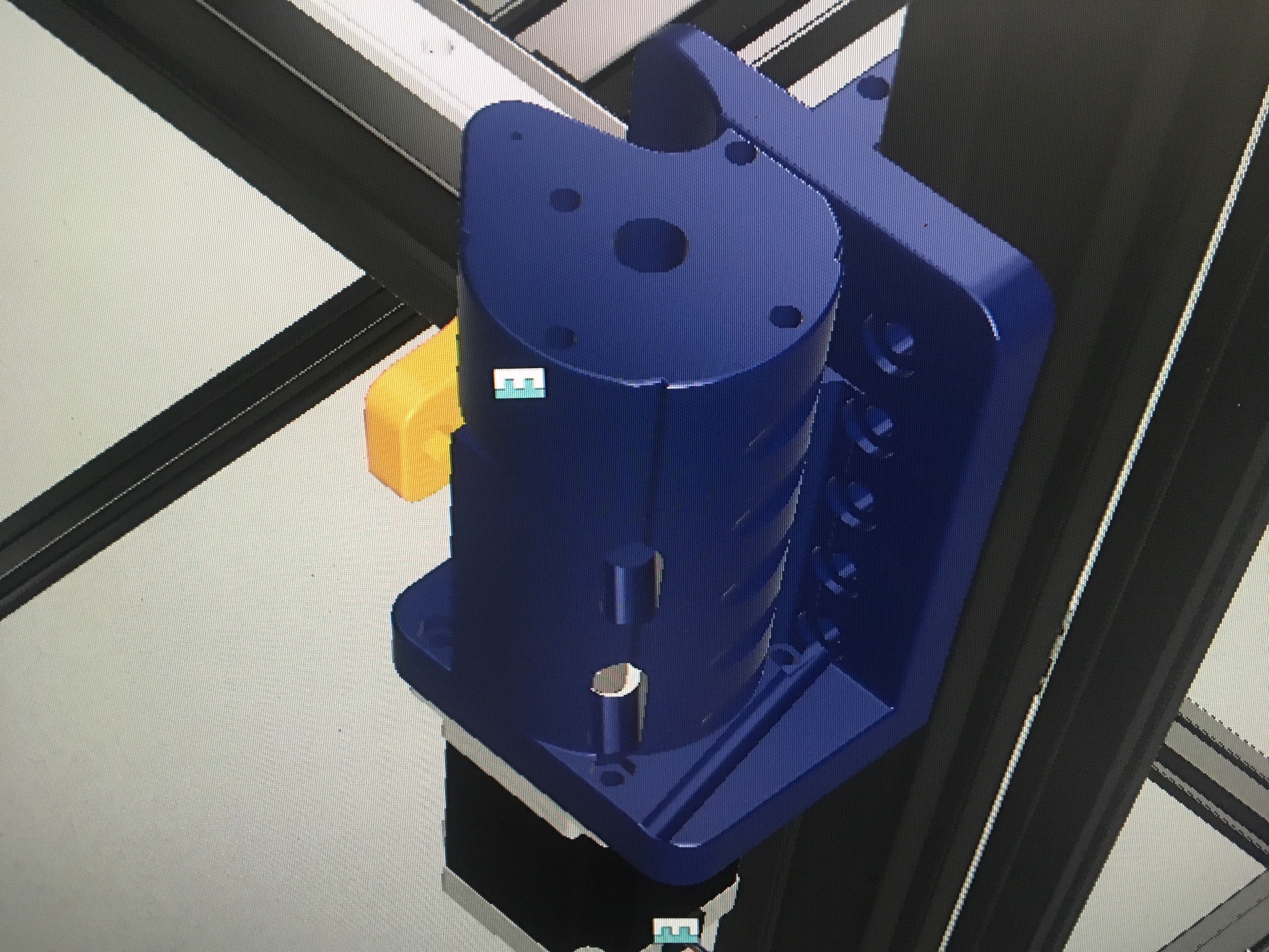

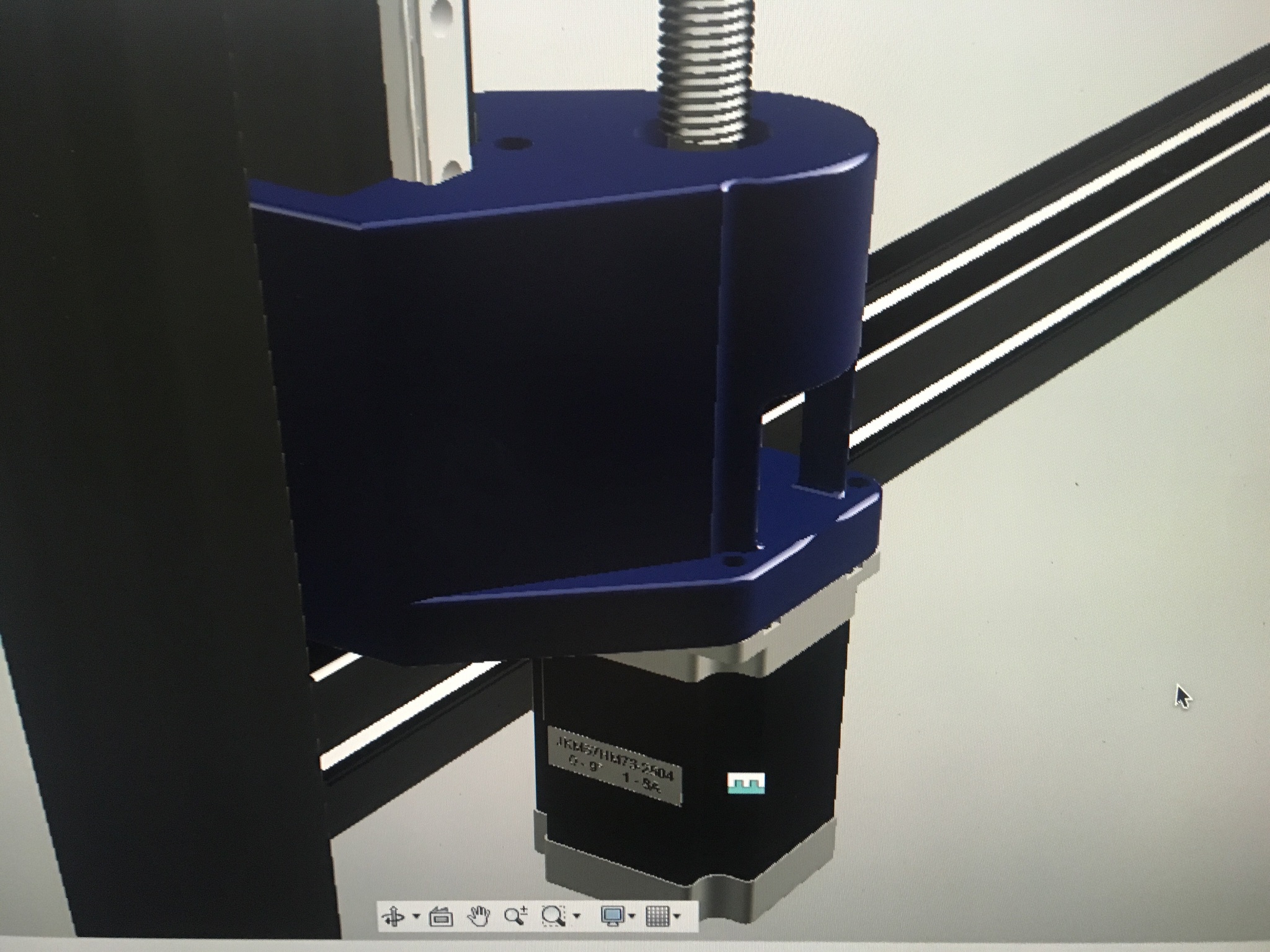

Zwitter Posté(e) Décembre 6, 2020 Auteur Posté(e) Décembre 6, 2020 Salut à tous. Il est très bien ton lien sur le Bed dbc3d de mon côté plus je lis de tutos et d’info plus je trouve bien la carte GTR , mais plus je me pose de questions vu que j’ai un raspberry pi3b et une carte Samsun U1 128go doit-Je prendre une carte micro SD pour la carte mère ? L’alimentation , 12 ou 24v ? Et les accessoires, quelle utilité réel ? Et en parallèle j’ai dessiné les deux supports moteurs du CoreXY ! Pas une mince affaire ! J’ai tout repris 3 fois ! Mais ils intègres un tenseur de courroie ! Prévu pour nema 23 et courroie de 12mm ! Dans mes lectures je suis tombé sur un post FB , une Hevort faite par un américain fait 500x500x1500mm , il utilise les pièces Hevort tel quel (tube 3030 , et bed en structure 2020 , moteur nema 17 , courroie Gt2 6mm , vis z 12 mm) il obtient de bon résultat , et n’a relevé comme défaut qu’un “effet de fouets des courroies” , vu que j’ai tout sur-dimensionner je devrais êtres pas trop loins de la vérité ! 1
Tircown Posté(e) Décembre 6, 2020 Posté(e) Décembre 6, 2020 Salut, 24V bien sûr. Normalement il y a une carte uSD livrée avec la SKR.
Zwitter Posté(e) Décembre 6, 2020 Auteur Posté(e) Décembre 6, 2020 Si une est livrée avec c’est tout bon ! Je bais regarder les alim en 24V pluie , froid + petite à la sieste = j’ai refait un peut de DAO

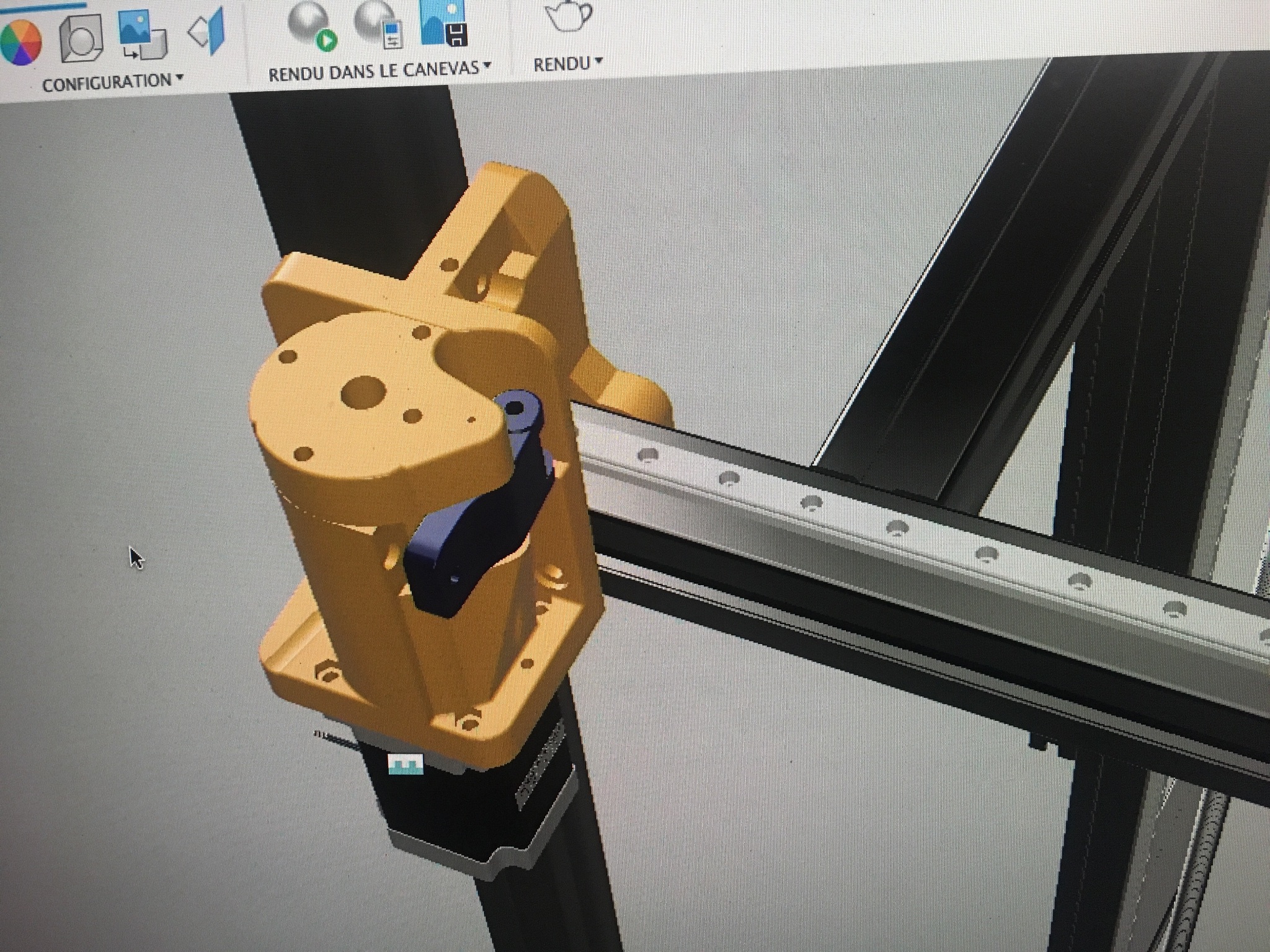

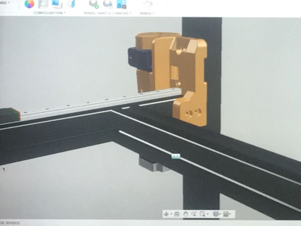

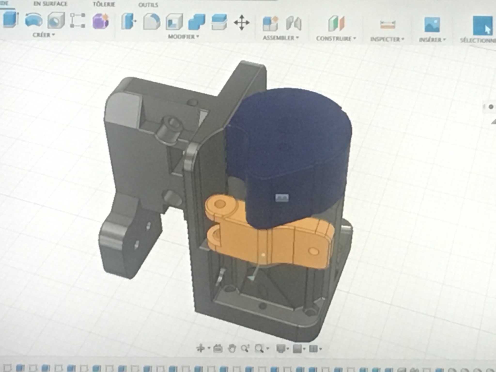

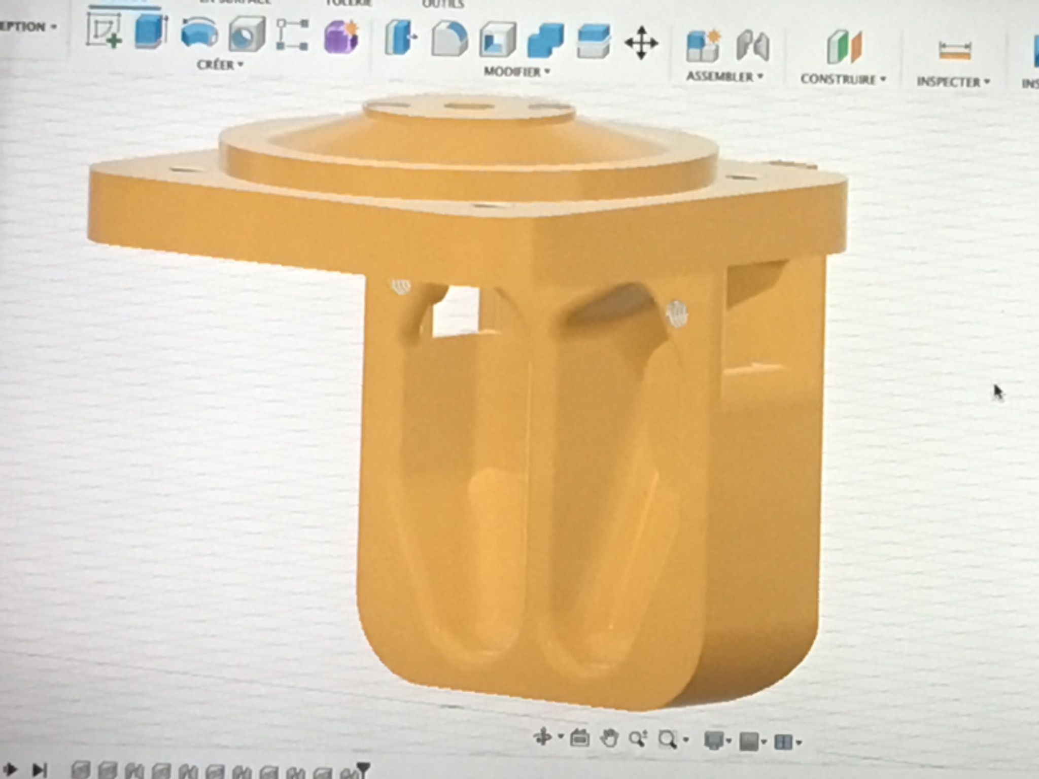

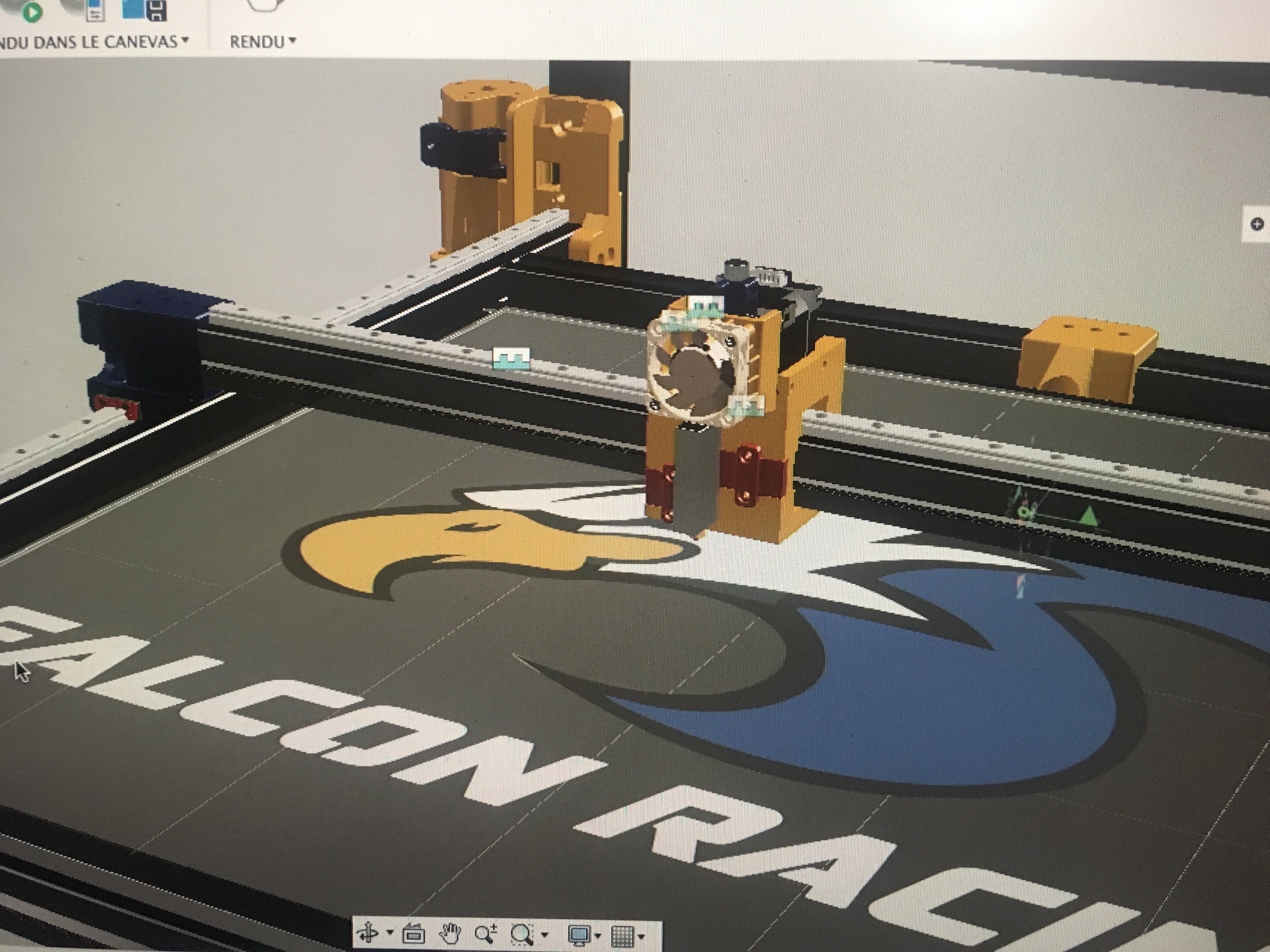

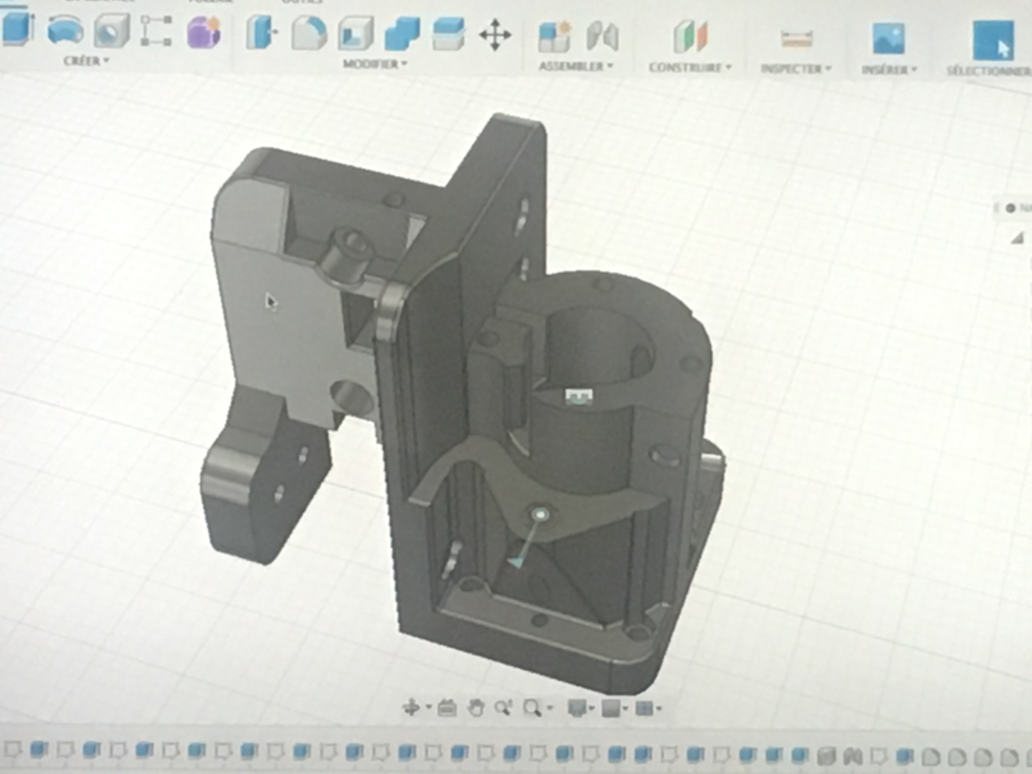

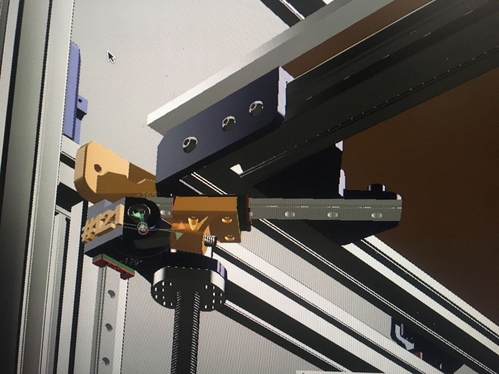

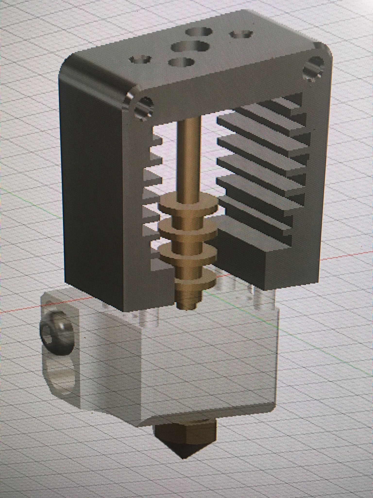

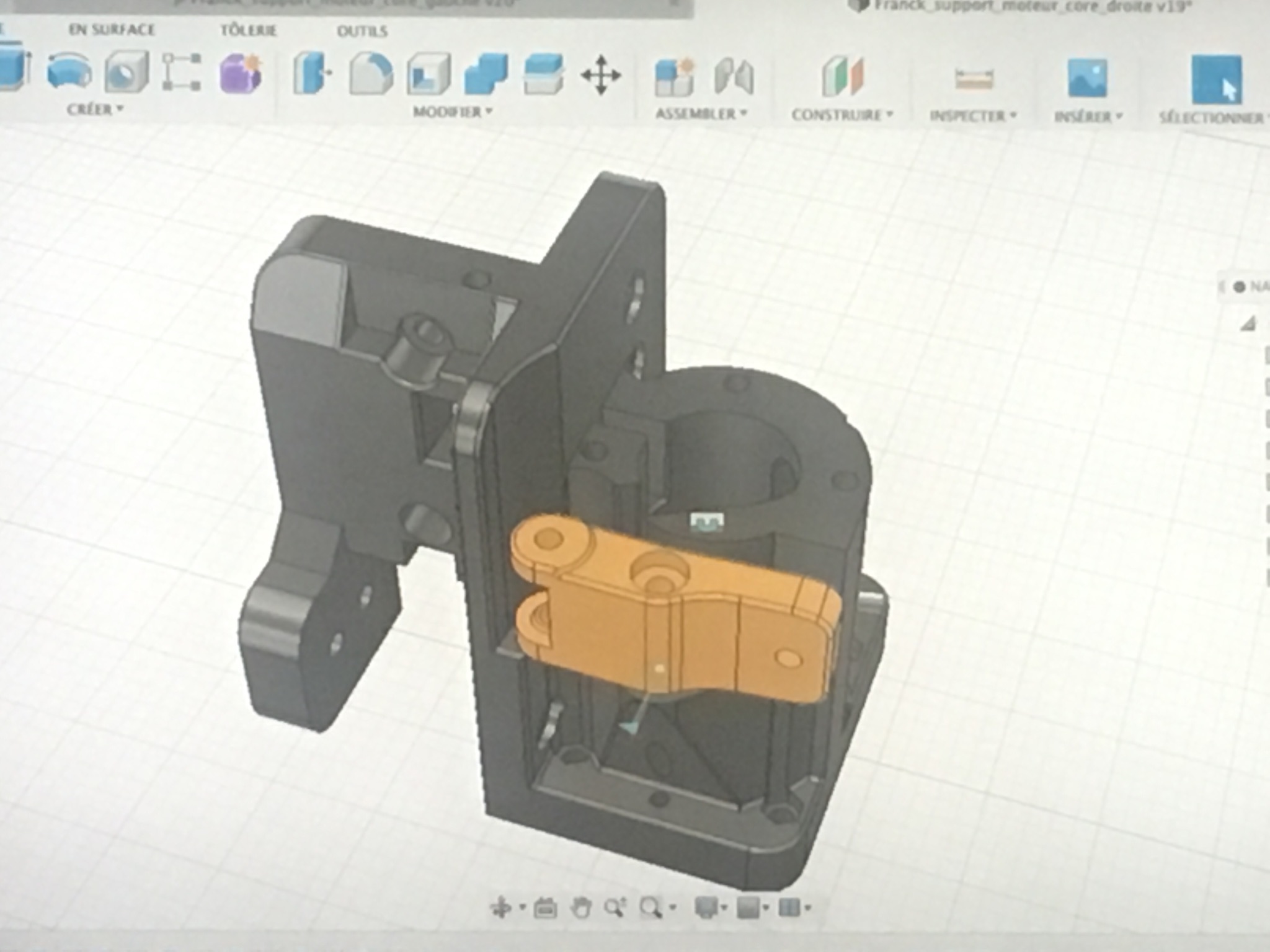

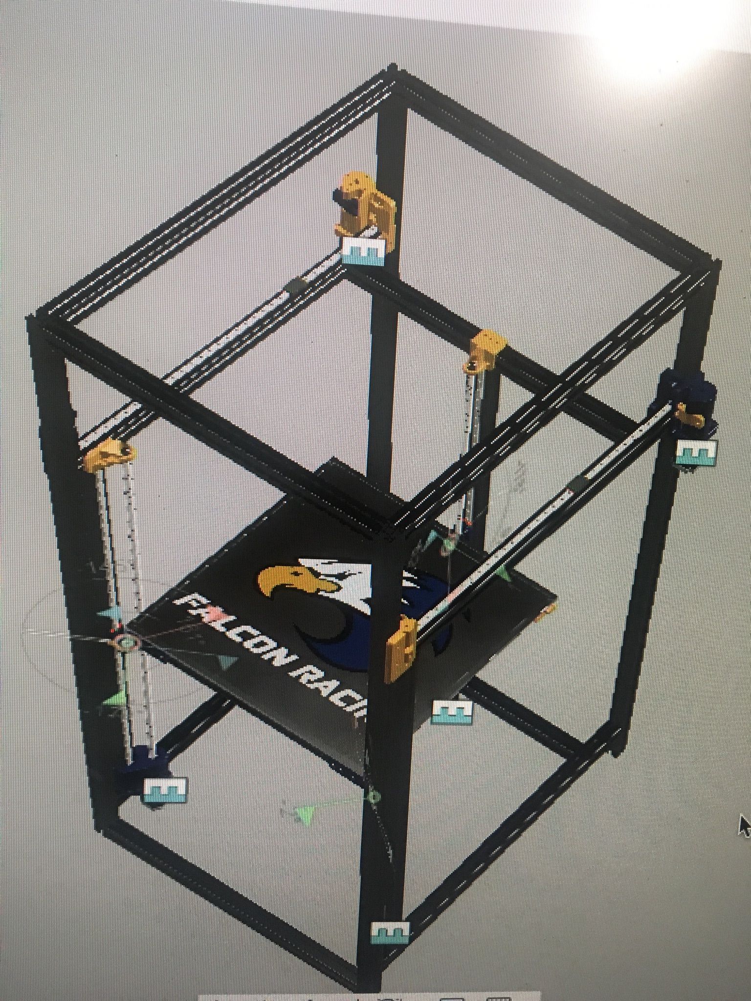

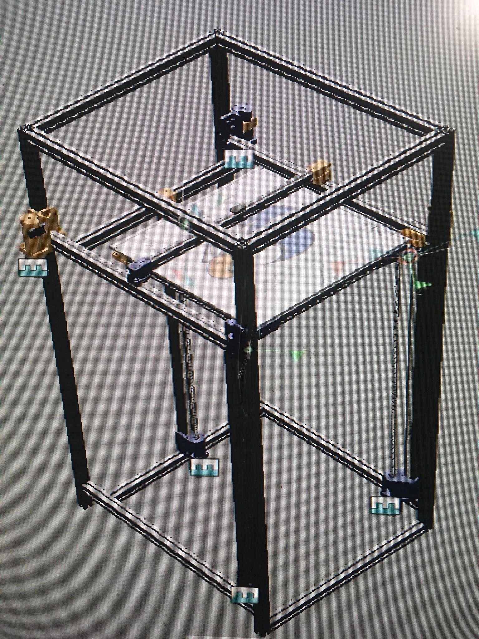

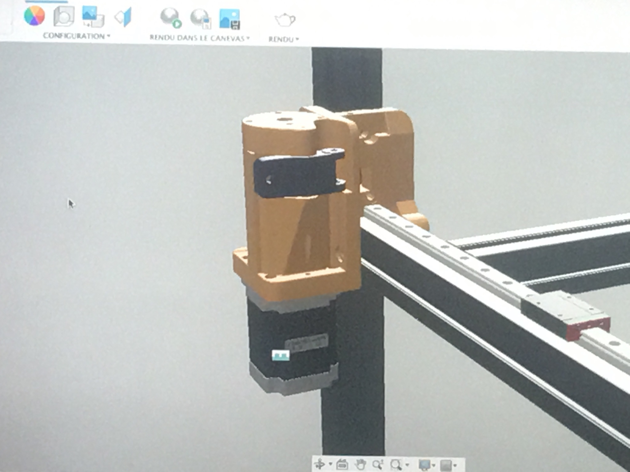

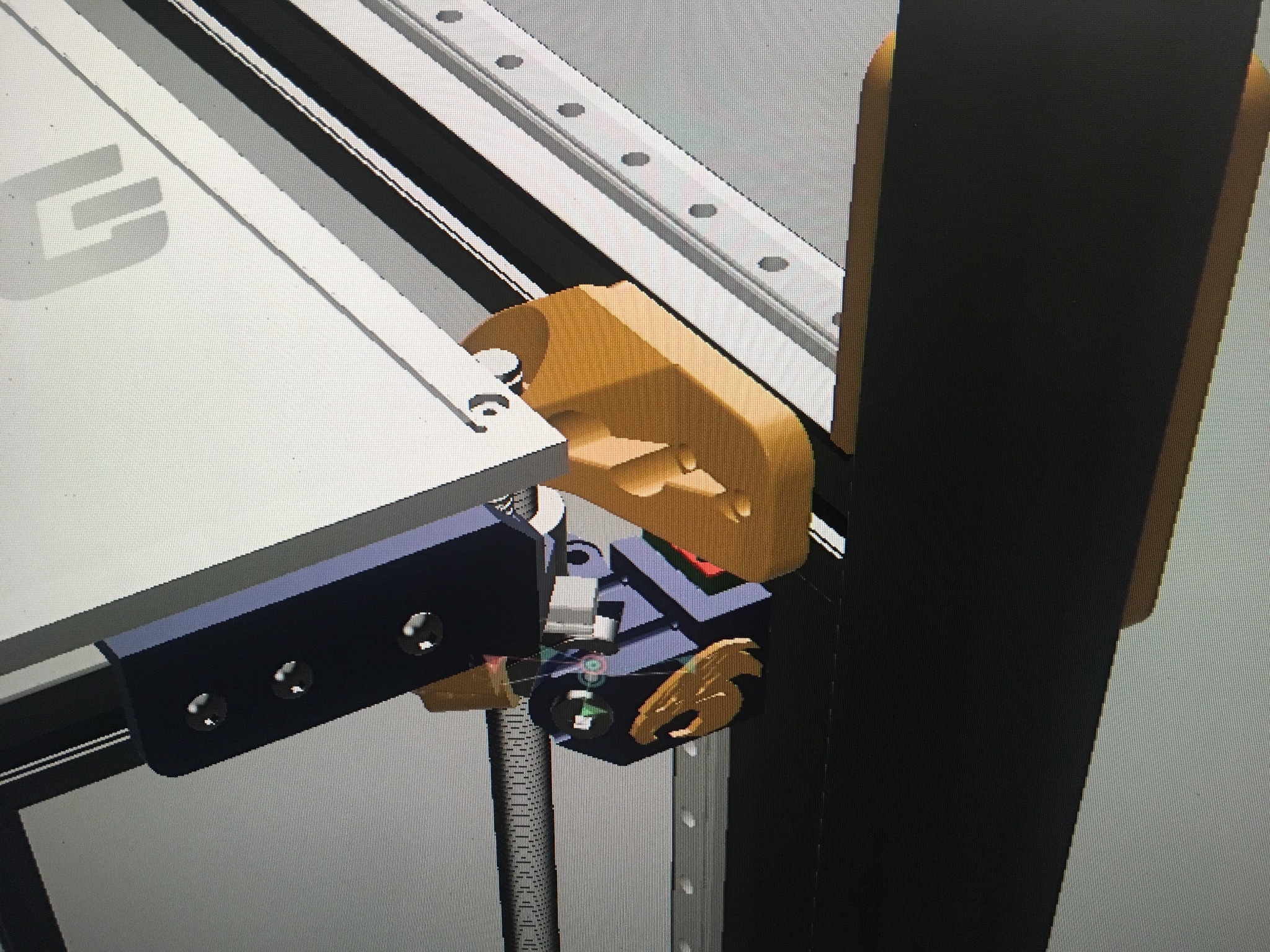

Zwitter Posté(e) Décembre 6, 2020 Auteur Posté(e) Décembre 6, 2020 (modifié) Je suis content les photos sont plus propres Mécaniquement pas de blocage sur le pc ... dans la reality j’ai Deux trois passages de vis qui seront compliqués mais je verrai bien ce n’ai que la Version 1.0 faut que je passe en dessin , un extrudeur ... j’ai chez moi un E3D V6 (je vais débuté avec lui car il est là , mais j’upgraderais sûrement) ! Sinon le mieux c’est démontage en direct avec un nema17 fin ? Les ventilateurs aussi à placer , mais pourquoi pas les deporter ? (Un peut comme une soufflette avec un tube pneumatique 4*6) l’idee étant d’épurer la tête ! Je suis parti avec le rail MGN12 au dessus du tube 3030 . Modifié (le) Décembre 6, 2020 par Zwitter 1

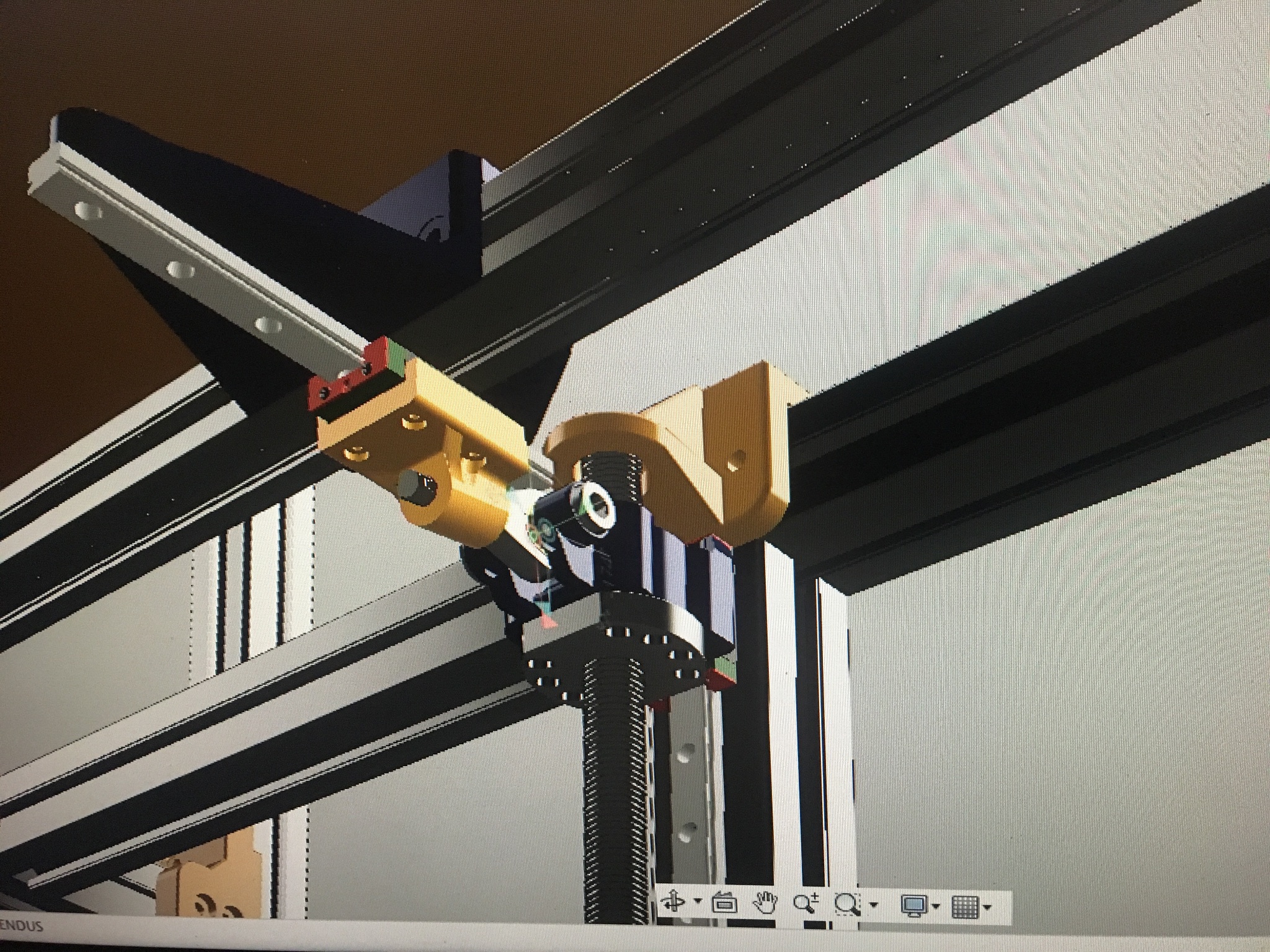

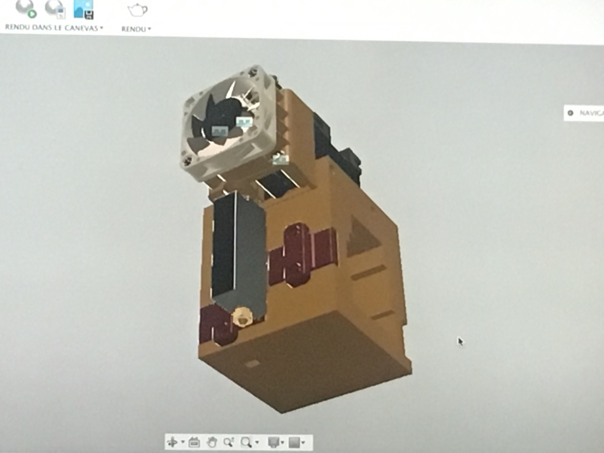

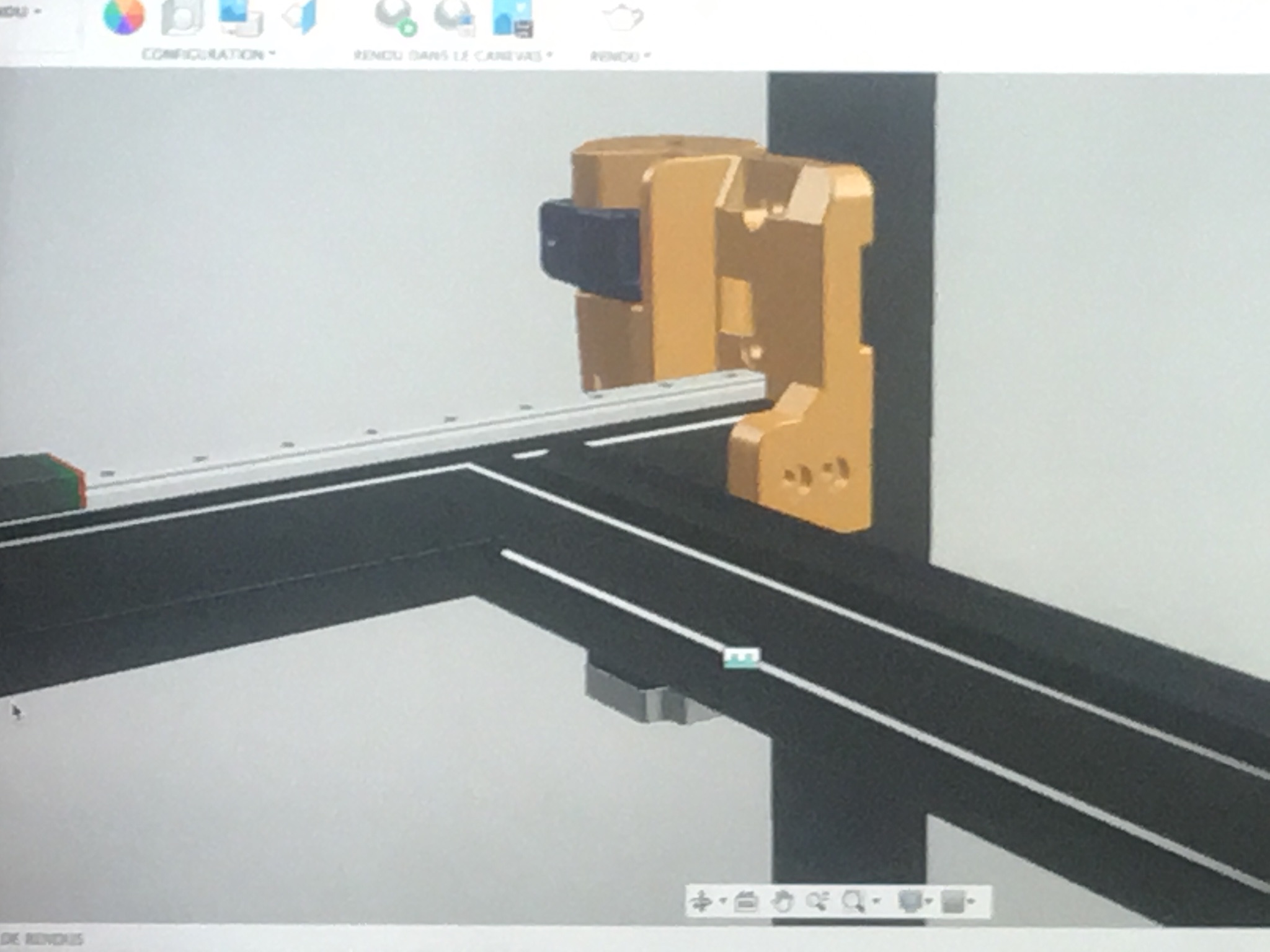

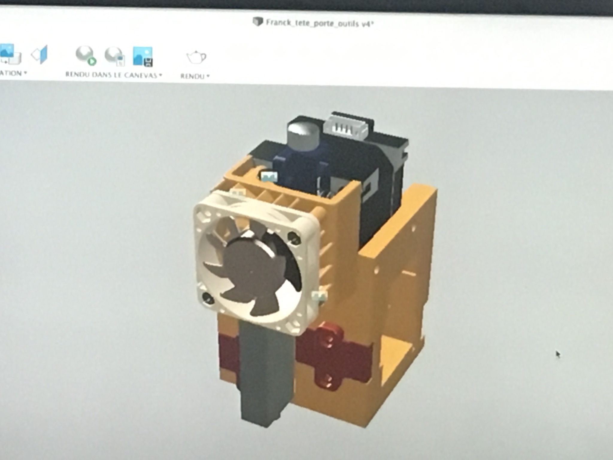

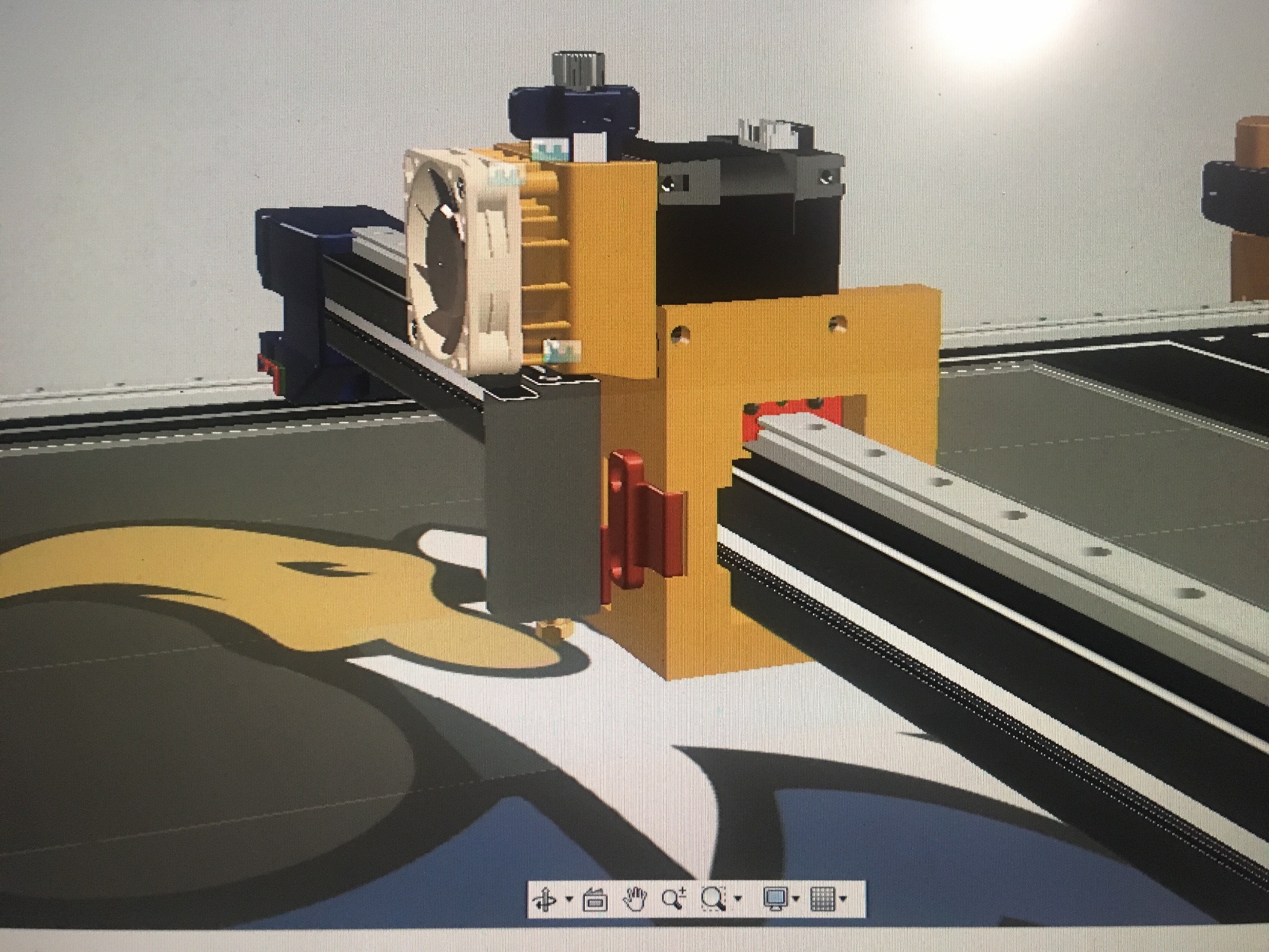

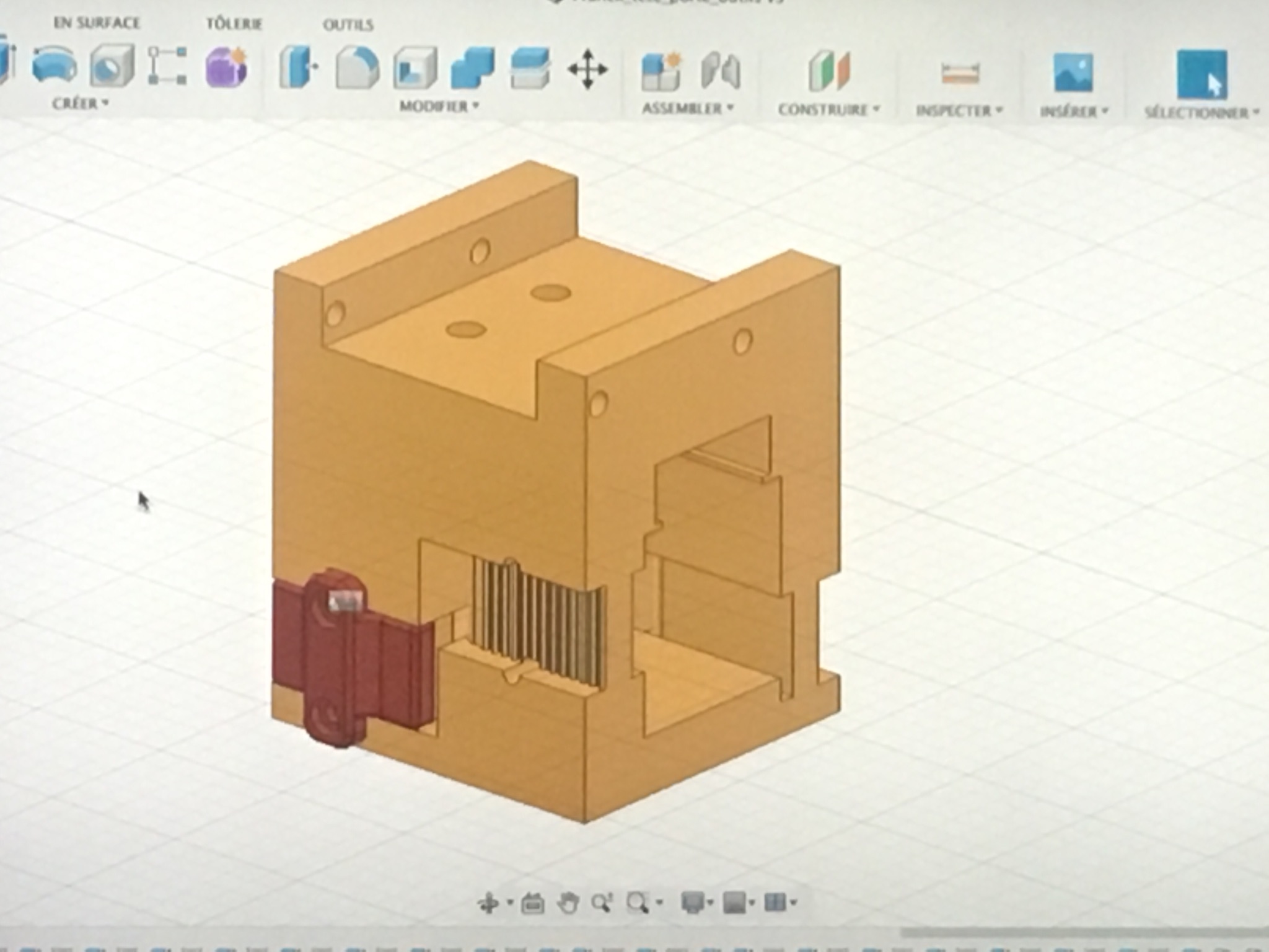

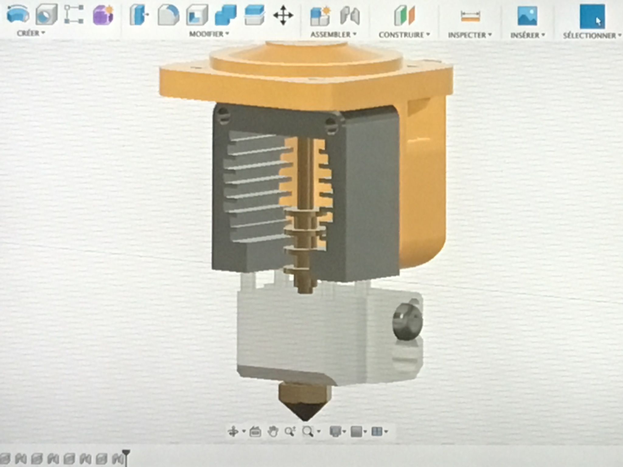

Zwitter Posté(e) Décembre 6, 2020 Auteur Posté(e) Décembre 6, 2020 debut d’une tête , hemera + super volcano , moteur placé au dessu , mais tout ne me plais pas ! Je vais y réfléchir sinon dans la cinématique Des courroie , Elles partent devant face crantée et reviennent derrière face lice ? J’ai vérifier sa me semble bon mais je revérifierai ! Si vous avez des idee ou exemple de tête d’impression n’hésitez pas ps ; la pieces hemera (nema17 jusqu’au ventilo) ce sont les pièces que je n’ai pas dessiné moi même ! C’etait Pour une idée du rendu
Tircown Posté(e) Décembre 7, 2020 Posté(e) Décembre 7, 2020 (modifié) Salut, Dessiné comme ça, ta hotend va faire chauffer fortement le plastique derrière. Toutes les têtes E3D à l'heure actuelle tiennent grâce à leur heatbreak. Il est à la fois assez fin pour ne pas transmettre trop de chaleur et assez épais pour être résistant. Le soucis avec les supervolcano c'est que tu y mets un bras de levier important et lorsque la buse frottera la pièce ou le bed, le heatbreak sera très sollicité. A l'heure actuelle il n'y a pas d'alternative pour d'aussi gros débits. Si tu peux te contenter d'un peu moins de débit les Dragon HighFlow sont capables d'extruder plus de 20mm3/sec. La Mosquitto HighFlow est donnée pour 30mm3/sec d'après la fiche technique. Si tu cherches une tête direct drive toute faite: Voron AfterBurner. La version pour Switchwire utilise un rail MGN12H (autrement c'est 2xMGN9H). Il y a des accessoires pour monter une E3Dv6, Dragon, Mosquitto, etc. et c'est interchangeable en fonction de tes besoins. Je n'ai pas vu de mode pour SuperVolcano mais à priori ça ne nécessite que de rallonger les fangs (conduit d'air) et replacer le capteur d'autobed-levelling. Système de ventilation déportée: https://the-makerhive.myshopify.com/products/berd-air-max Pour moi ce genre de système n'a pas d'intérêt dans ton projet puisque le poids des ventilateurs sera négligeable face à tout le reste sauf pour amener de l'air frais dans une enceinte chauffée. Modifié (le) Décembre 7, 2020 par Tircown
Zwitter Posté(e) Décembre 7, 2020 Auteur Posté(e) Décembre 7, 2020 J’ai regarder toutes les têtes que j’ai trouvé, et j’aime bien celle avec le mosquito ... par contre son prix sa pik ! Comme un moustique ! Du coup j’ai réfléchit à une tête avec 3 ventilo de petites taille ... je pensais trouver un fichier Fusion du mosquito tout fait mais non tempi j’ai débuté un dessin mais c’est long et dure de trouver les cotes !

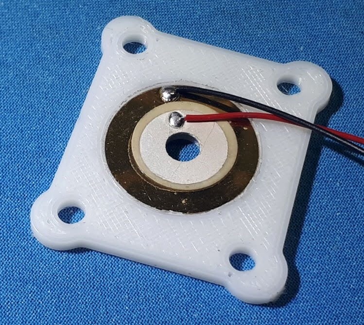

Zwitter Posté(e) Décembre 10, 2020 Auteur Posté(e) Décembre 10, 2020 J’ai vu ce type de capteur , c’est bien ou pas ? Car la coaxiality du system et celle de la buse me semble bien pratique!

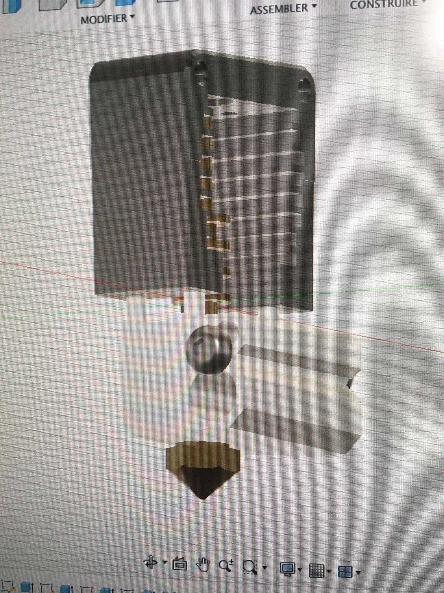

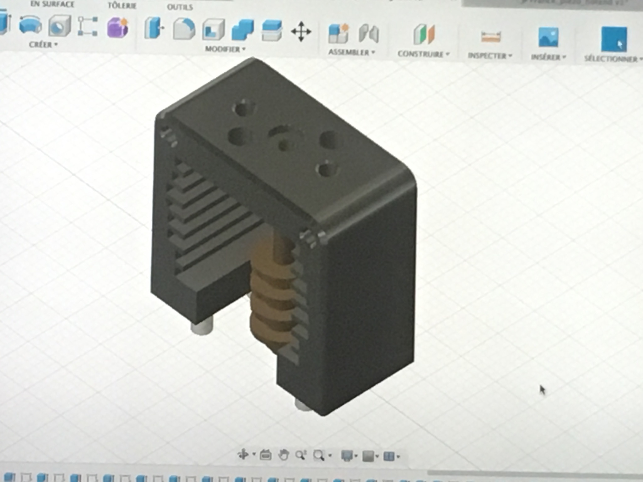

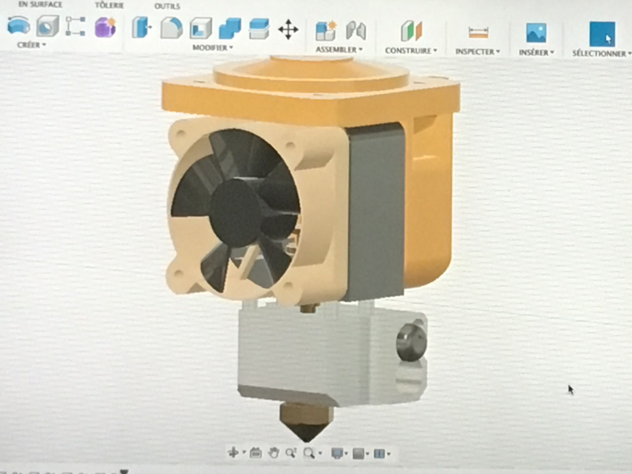

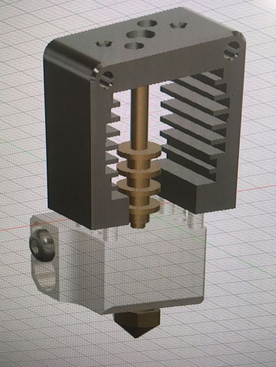

Zwitter Posté(e) Décembre 10, 2020 Auteur Posté(e) Décembre 10, 2020 premier essai d’une tête ! Je ne m’y connais pas suffisamment pour savoir si elle a une moindre chance de fonctionner!
Tircown Posté(e) Décembre 10, 2020 Posté(e) Décembre 10, 2020 (modifié) Salut. Des capteurs piezo. C'est surtout le circuit d'amplification derrière qui est important. Si tu branches directement les deux fils du piezo ça ne donnera rien du tout. Pour que ça marche il faut appliquer une contrainte au disque. Pour les hotends, en général c'est en poinçonnant le centre mais ça peut être en pliant le disque (enfin pas un vrai pli non plus, ça reste imperceptible). Pour que ça marche dans ton cas il faut une pièce en dessous qui vienne appuyer sur le centre du disque et évider le haut à cet endroit. Je te conseille ce genre là: https://www.precisionpiezo.co.uk/product-page/precision-piezo-orion-pcb Pour ce que j'en sais, les deux disques sont en série avec la polarité inversée ce qui le rend moins promp à se déclencher avec les vibrations. C'est très précis, il y a quelques retours sur le forum RepRap mais c'est plutôt compliqué à intégrer. Certaines sondes inductives peuvent être très précises aussi, même sans aller voir dans les gammes professionnelles. La surface d'impression a son importance pour le choix de celles-ci. Modifié (le) Décembre 10, 2020 par Tircown

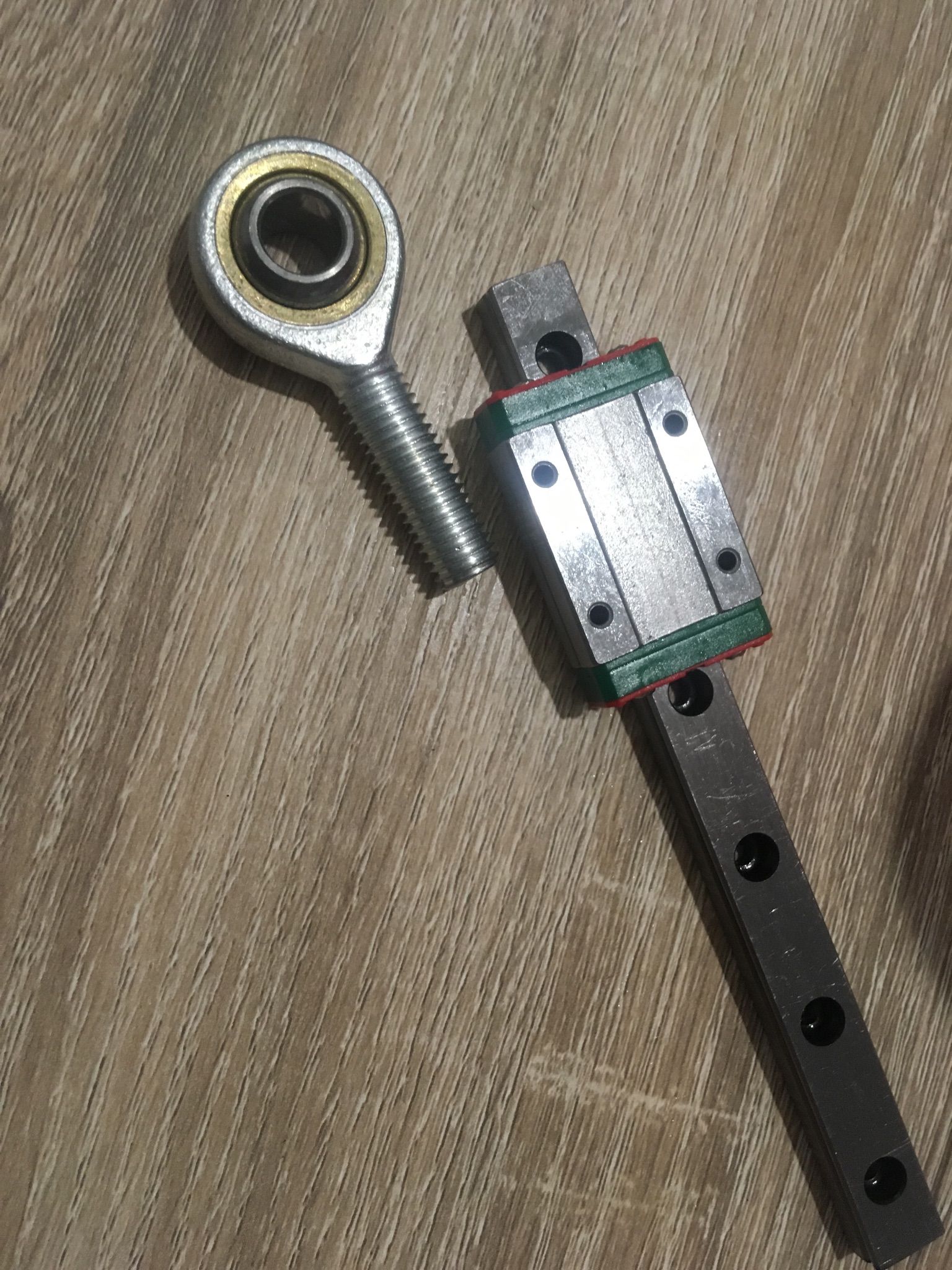

Zwitter Posté(e) Décembre 16, 2020 Auteur Posté(e) Décembre 16, 2020 J’ai e un retour , moins cher , mais au final avec 47€ de frais de port ... on arrive a 1€ près à la même chose ! Sinon j’ai reçu 3 petit rails ngm12 de 150mm je voulais voir de près ce que sa donne , à la main pas de jeux perceptibles , fait meusuré avec de l’outillage ! Niveau dessin , je fait et refait des têtes mais rien ne me plais ... je pense que se sera evolutif !
Zwitter Posté(e) Décembre 16, 2020 Auteur Posté(e) Décembre 16, 2020 Bon du coup ... commande faite ce soir ... chez Bigtreetech... 2/3 bricole pour voir ce que sa donne Sinon j’ai trouver un embrayage pour ma mobilette ... mais bon c’est pas le bon forum les rails sont cool mais les rotules je pense seront pas de qualité !
Zwitter Posté(e) Décembre 16, 2020 Auteur Posté(e) Décembre 16, 2020 J’ai une question ! Pour brancher le raspberry à la BTT , faut une nape 40 gpio ? Si c’est sa sur la carte mère il semble que se soit femelle aussi ! Enfin je devrais pas récupérer la carte mère avant un moment !
miserovitch Posté(e) Décembre 17, 2020 Posté(e) Décembre 17, 2020 Salut, Pour brancher le RPi a la GTR via le GPIO j'avais eu besoin du forum. BTT GTR GPIO octoprint Cdt SoM
Zwitter Posté(e) Décembre 17, 2020 Auteur Posté(e) Décembre 17, 2020 Merci j’avais lu ton post , et effectivement je le relirais Physiquement tu utilise quoi comme câble de branchement ? ma commande Bigtreetech est en attente car j’ai normalement 26$ de ristourne (J’ai chwiné un peut)
