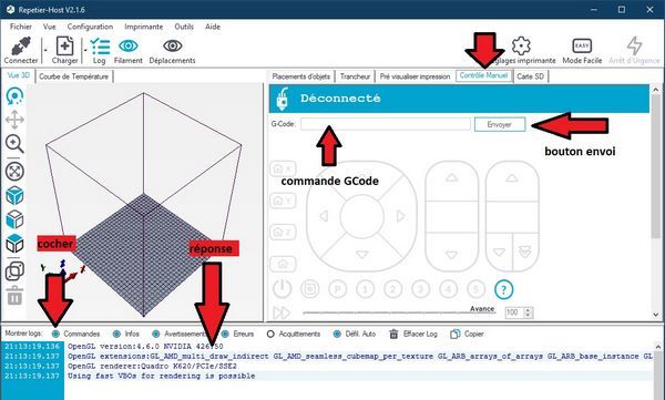

J'ai téléchargé Pronterface, impossible de me connecter.
Là je fais un essai avec Repetier Host... Je suis connecté et j'arrive à contrôler manuellement la bécane à partir du pc.
Je n'arrive pas à trouver à partir de quel endroit je dois envoyer les codes : Gcode onglet contrôle manuel ?
Il faut que j'aille dans le script... (chuis nul hein !)
Tu cliques sur l'onglet contrôle manuel (que tu as déjà trouvé 😉, tu vois t'es pas nul!) et tu envoies les commandes 1 par 1 en dessous:
(coche tous options dans Montrer logs, partie basse)
