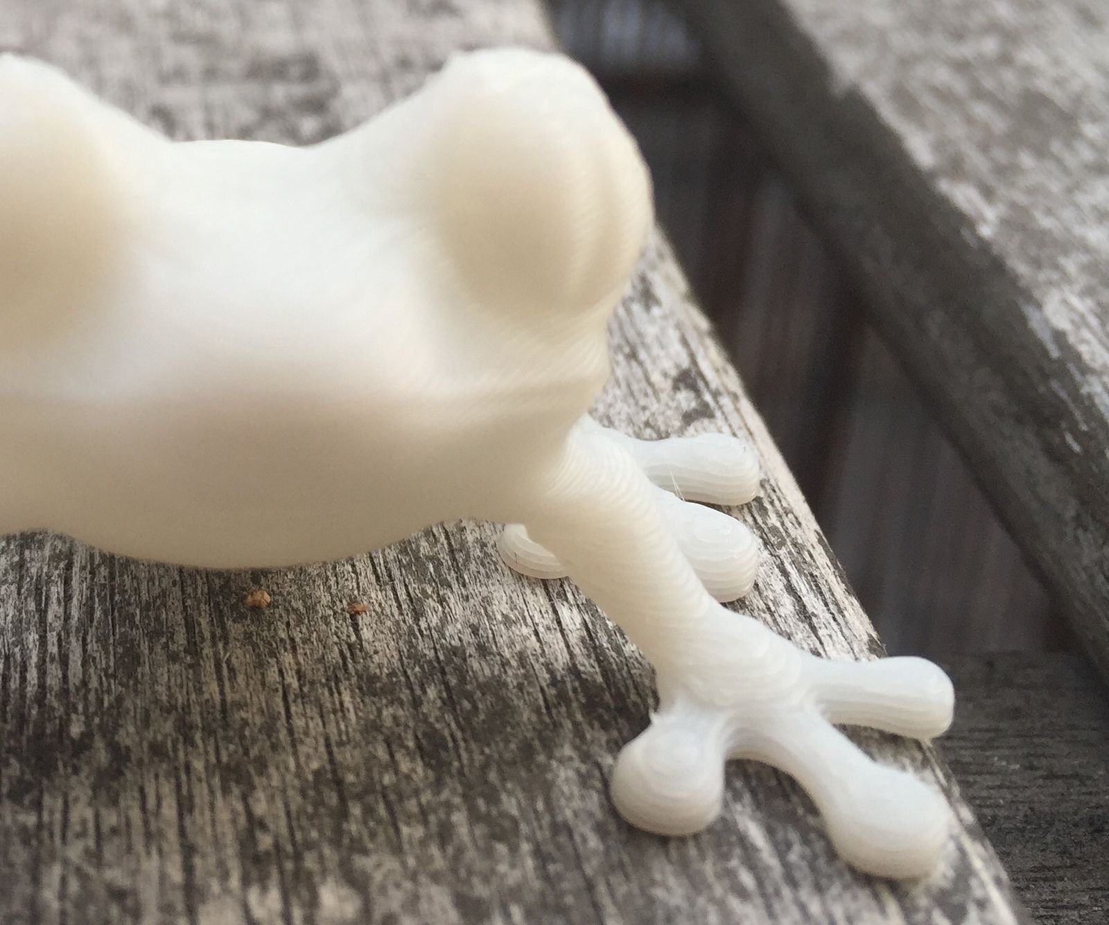

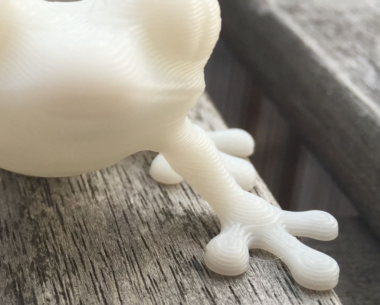

Repetier vs Simplify3D
Avec le même niveau de réglages dans les deux logiciels :
Repetier : 41min
Simplify3D : 32mm
Le résultat :
Simplify3d :
Repetier :
Donc comme vous pouvez le constater, pas de grande différence.
C'est vraiment sur le pre-traitement que l'écart se creuse entre les deux logiciels. ;)

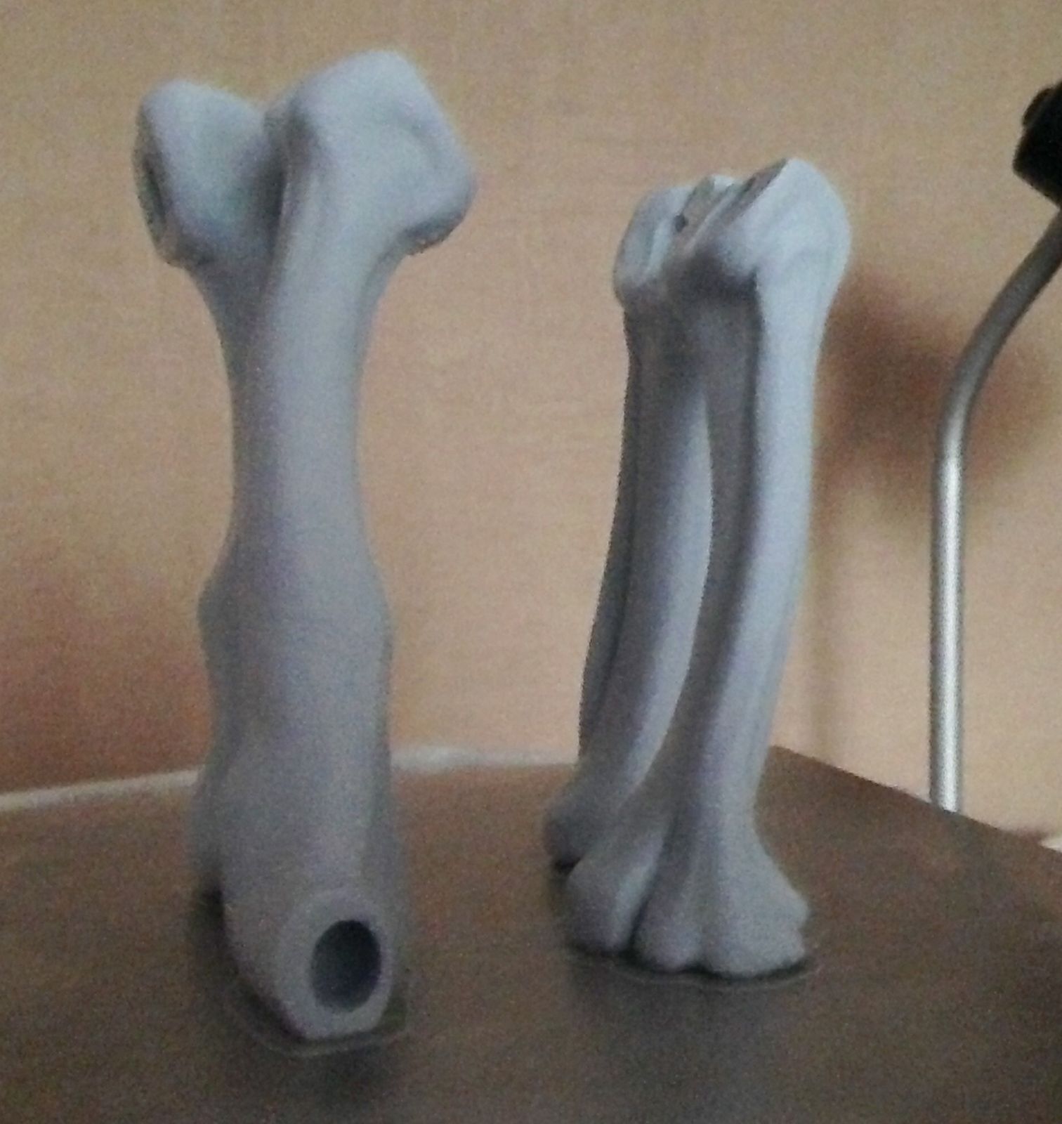

J'ai le logiciel et je suis en train d'essayer là :) ! effectivement ça m'a l'air beaucoup mieux "pensé" que repetier et le slicer à l'air plus efficace.
Concernant ton profil Smartcub3D, là j'imprime 2 pièces distantes, et je remarque que l'extrudeur "coule" entre les deux pièces lors du déplacement, ce qui fait des filets de bavures. Je vais essayer de régler ça :P
Merci pour ton super tuto @dusters
Modifié (le) par Hearoxys
il y a 3 minutes, Hearoxys a dit :
Température trop haute ou bien la rétractation.
https://www.simplify3d.com/support/print-quality-troubleshooting/#stringing-or-oozing
j'ai vu que la rétraction était non coché lors des "wipe movements", je vais essayer en cochant :), autrement je pense que c'est la rétractation plutot que la température là ^^
Dit moi si c'est mieux, car j'ai jamais eu ce problème. Si c'est ok je mettrais à jour le profile.

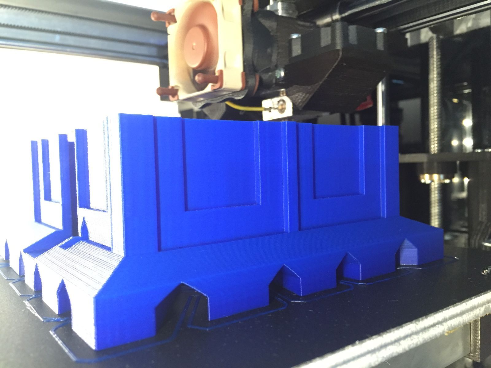

Moi aussi je viens de lancer une impression avec le profil de biostrike, j'ai rien changé pour le moment. Je n'ai plus de filament visqueux ou blob à ce stade : 15min sur 6h d'impression.
Par contre le bip m'a foutu une frousse monstre !  J'ai cru qu'il y avait un problème lol ! Tu le changes où dusters ?
Je post l'impression des qu'elle sera finie.

Hello, mon impression est finie, voici le résultat (cf plus bas). Il y a pas à dire, pour des impressions "complexes" je trouve que la découpe et l'impression est nettement meilleur qu'avec repetier. J'adopte Simplify3D !
