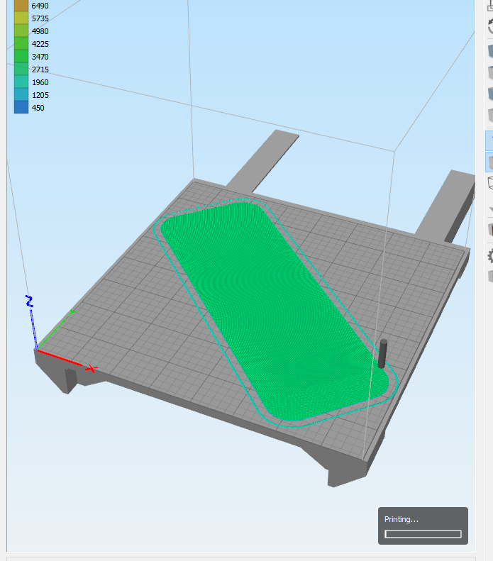

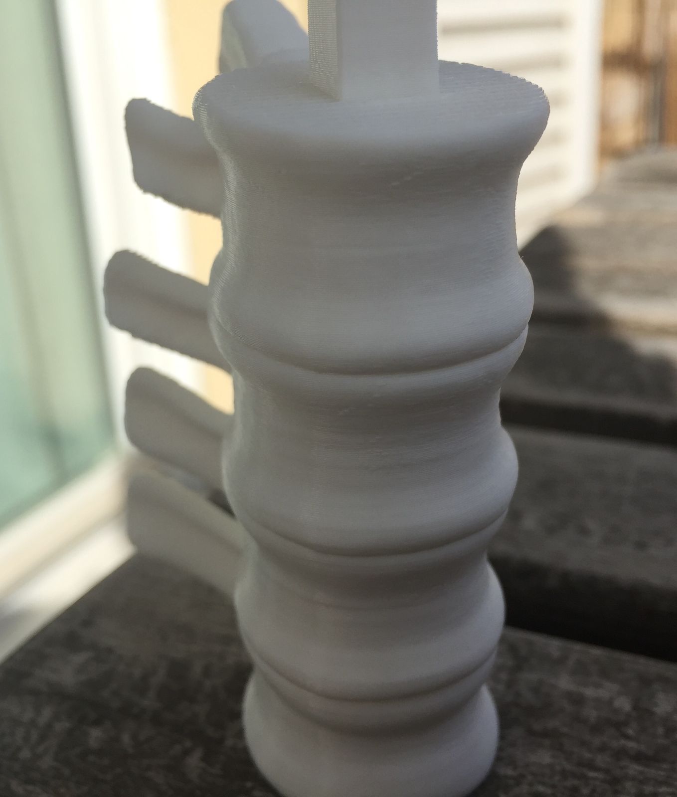

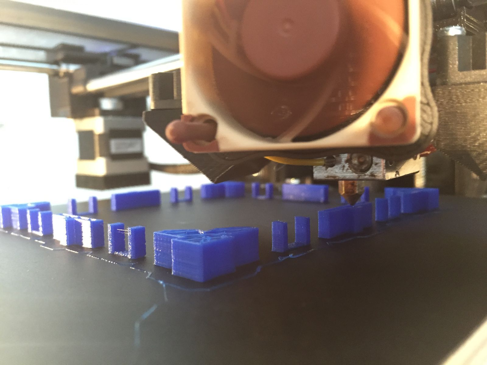

dusters Posté(e) Juin 4, 2016 Auteur Posté(e) Juin 4, 2016 Toujours en Médium. Réduction de la vitesse à 50%, car sinon ca emmène les petits pillier. Les détails fin arrivent plus haut sur la pièce dans 10h...
dusters Posté(e) Juin 4, 2016 Auteur Posté(e) Juin 4, 2016 Bon là je suis sur le c*l... Je pensais pas que ça allait passer aussi bien au niveau du bridge... La combinaison SmartCub et Simplify c'est royal 2
biostrike Posté(e) Juin 4, 2016 Posté(e) Juin 4, 2016 Effectivement, ils sont nickel ces bridges. Elle tourne super bien ta bécane

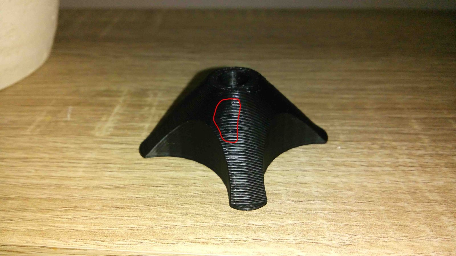

micka24 Posté(e) Juin 16, 2016 Posté(e) Juin 16, 2016 Merci pour le profil S3D je ne peut plus revenir a repetier maintenant ce logiciel est excellent. Voici mes impressions : J'ai une sur-extrusion je pense qui provoque un chevauchement de matière à la fin de chaque périmètre externe. Je ne sais pas qu'elle paramètre modifier pour l'enlever.
biostrike Posté(e) Juin 16, 2016 Posté(e) Juin 16, 2016 Deux solutions : Directement dans le panneau de contrôle ->override setting ->Extrusion (95% par exemple) Ou dans le profil -> onglet [EXTRUDER] -> paramètre "Extrusion multiplier" (0.95 par exemple) ;-)

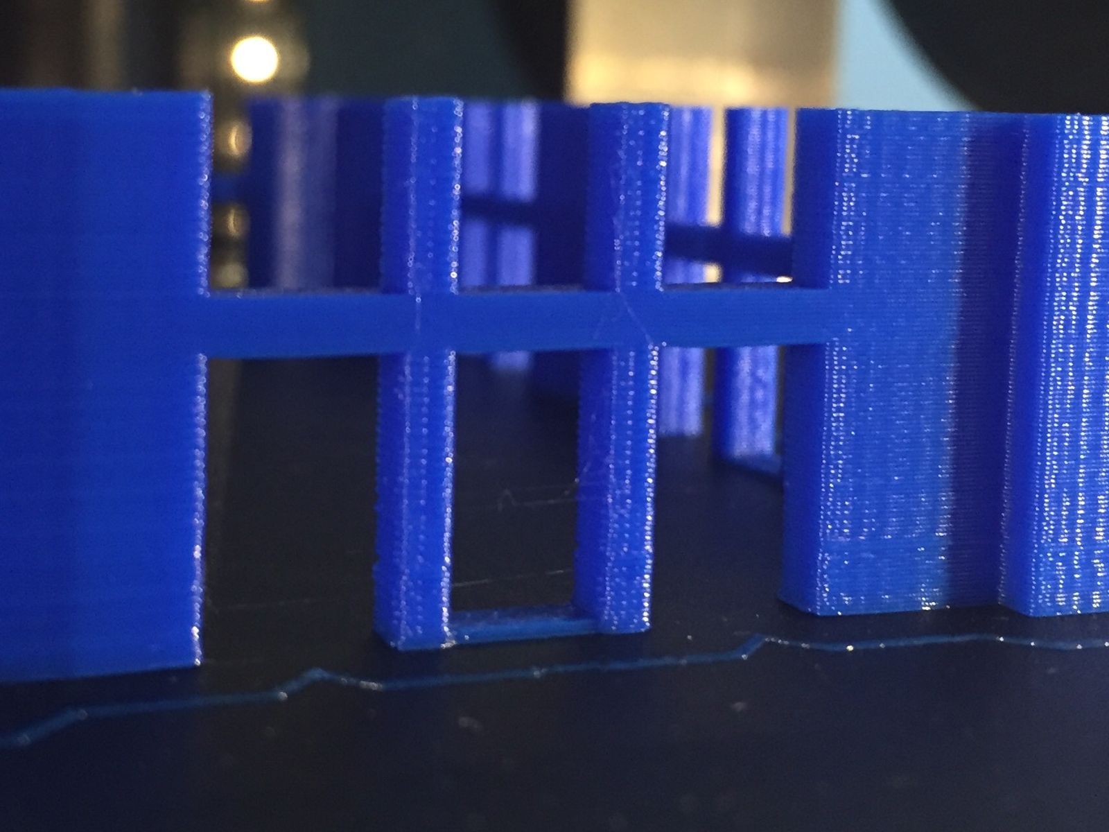

biostrike Posté(e) Juillet 18, 2016 Posté(e) Juillet 18, 2016 (modifié) Pour faciliter la mise en place et l'orientation des objets, voici le modèle du plateau a télécharger et a installer. Téléchargement : plateau.stl Pour l'installer : [Tools] [Option] puis onglet [Machine]. Dans Printer Model, [Add] puis sélectionner le model "plateau.stl" ça donne ça une fois installé plateau.stl Modifié (le) Juillet 22, 2016 par biostrike Nouvelle version du plateau 2

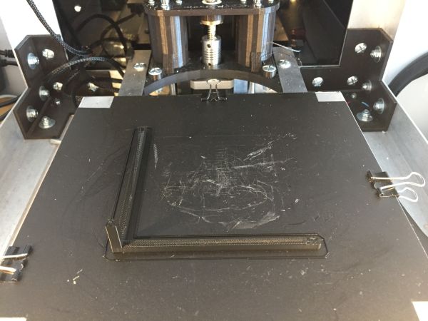

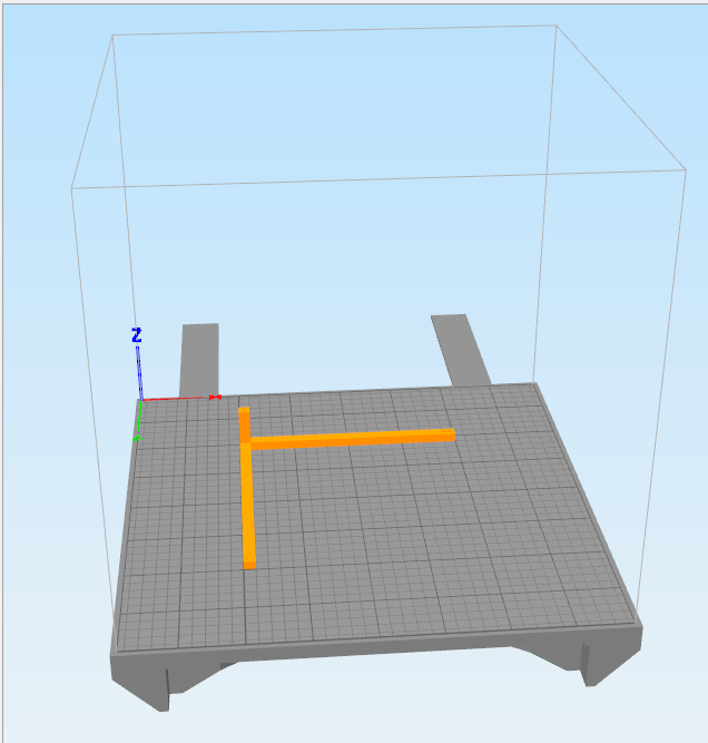

dusters Posté(e) Juillet 21, 2016 Auteur Posté(e) Juillet 21, 2016 @biostrike, j'ai du louper un truc ou faire une erreur quelque part : L'affichage dans S3D : La sortie sur l'imprimante : C'est inversé sur l'axe Y... Tu n'as pas ce problème ? PS : Ne pas faire gaffe à l'état du BuildTak, il a bien vécu
dusters Posté(e) Juillet 21, 2016 Auteur Posté(e) Juillet 21, 2016 Hello, Non, le R est à l'envers dans S3D et à l'endroit lors de l'impression... Donc ça ne viens pas de l'imprimante. Si dans S3D, je demande à faire un "Flip build table axis" sur le Y, ça corrige le problème. Mais le modèle de plateau est à l'envers... Dans les utilisateurs de S3D personne d'autre n'a ce problème ?
dusters Posté(e) Juillet 22, 2016 Auteur Posté(e) Juillet 22, 2016 Bon avec le "Flip build table axis" sur le Y et une rotation à 180° du plateau fourni par @biostrike, maintenant S3D affiche vraiment les mêmes mouvements que l'imprimante.

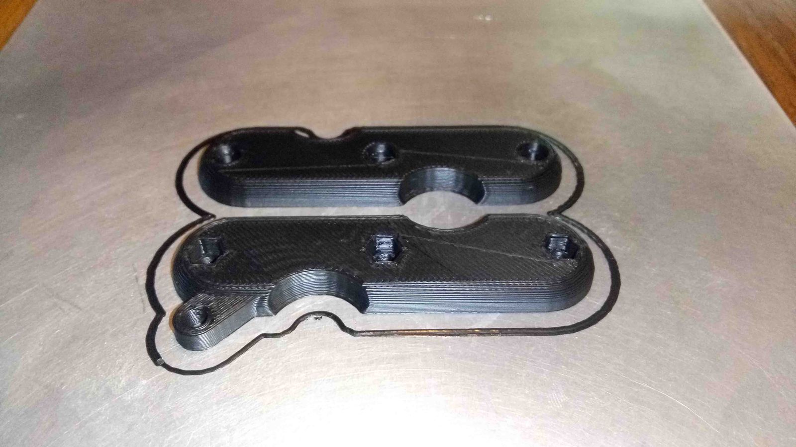

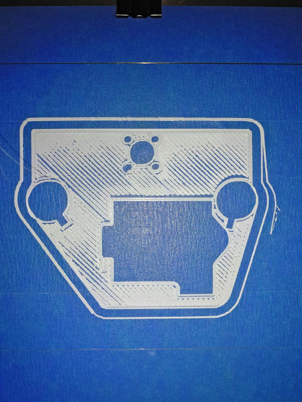

Furtys Posté(e) Juillet 22, 2016 Posté(e) Juillet 22, 2016 Coucou … Bon moi j'ai quelques problèmes … des ronds pas ronds et des remplissage qui ne touchent pas les murs … (le problème d'irrégularité en largeur à été réglé)
