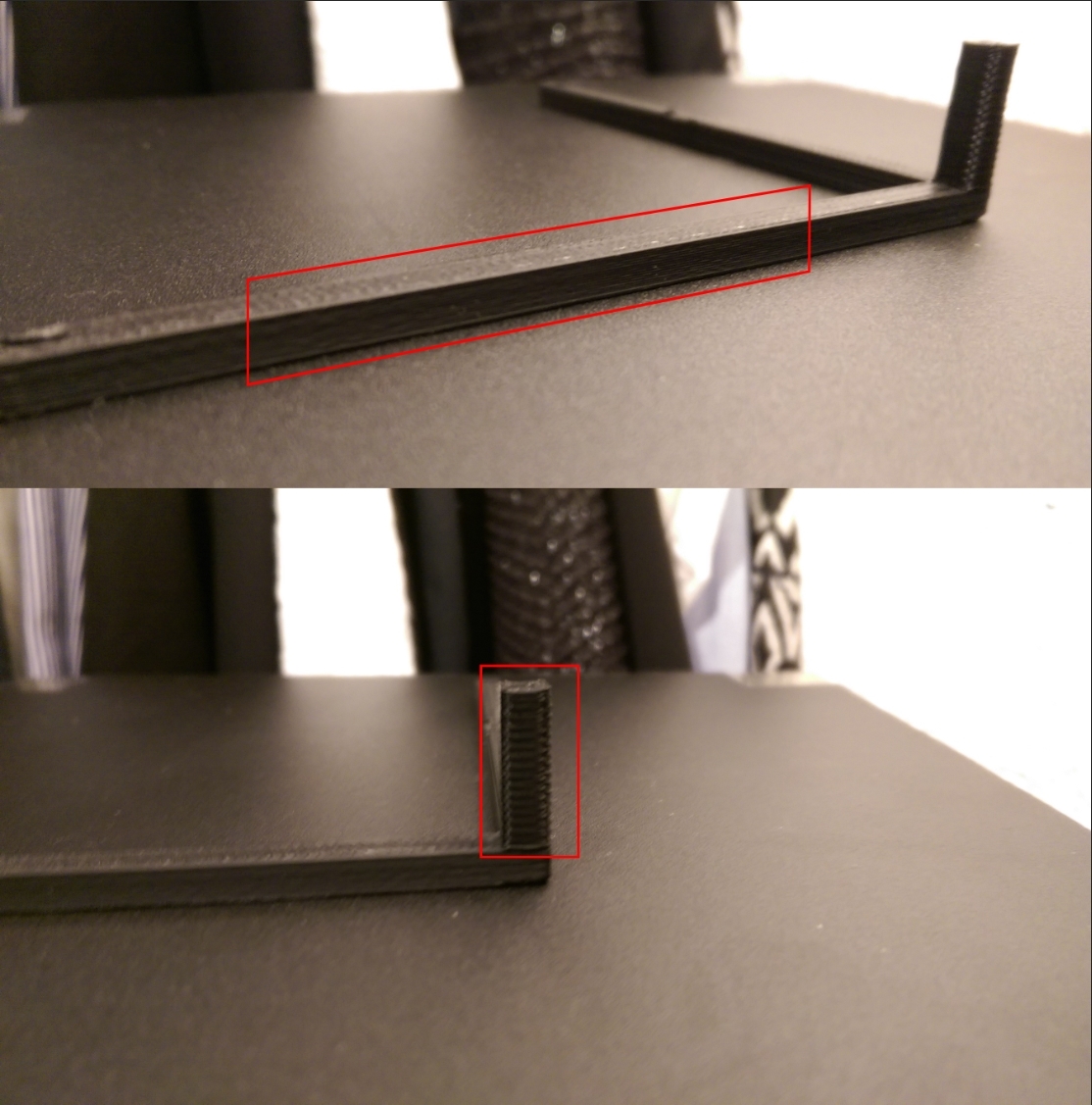

kenshimdev Posté(e) Janvier 11, 2017 Posté(e) Janvier 11, 2017 Bonsoir, Je suis très occupé cette semaine, je n'ai donc pas pu tester avant. J'ai donc réussi à mettre le firmware à jour en version 2.2 Maintenant, j'ai tenté d'imprimer la pièce d'étalonnage, mais les couches deviennent bizarres dès qu'il commence à monter... une image vaut mille mots Alors, est-ce normal ? Si non, une idée ? Est-ce grave ? Merci Cdlt, Kenshim
dusters Posté(e) Janvier 12, 2017 Auteur Posté(e) Janvier 12, 2017 @Furtys non j'ai pas ce problème, sûrement un problème dans ton profile, je crois déjà avoir eux ce problème j'avais décocher un parametre. Une histoire de plafond je crois.

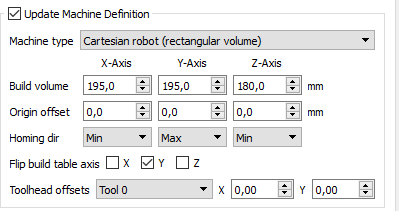

kenshimdev Posté(e) Janvier 12, 2017 Posté(e) Janvier 12, 2017 (modifié) Bonsoir, Je me demandais si il n'y avait pas un problème dans le profil simplify3D. Si je regarde les paramètres de la zone d'impression dans le sujet "Firmeware", on retrouve ceci : Hors... j'ai ceci personnellement Dois-je mettre à jour ces paramètres ou je suis à côté de la plaque ? Merci Cdlt, Kenshim Modifié (le) Janvier 12, 2017 par kenshimdev
