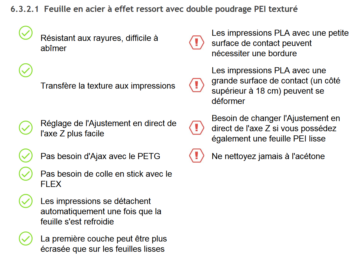

J'en ai utilisé trois différents et toujours avec les réglages préconisés 85° et 90° et j'ai été obligé de passer au plateau structuré car avec le plateau lisse j'ai réussi à arracher le PEI (comme les collègues).
Attention sur le plateau structuré il faut écraser nettement plus la première couche qui doit combler les creux  donc en surface tu dois avoir une largeur de dépose du double par rapport à la normale (c'est écrit sur le guide d'utilisation). As-tu respecté cela ?

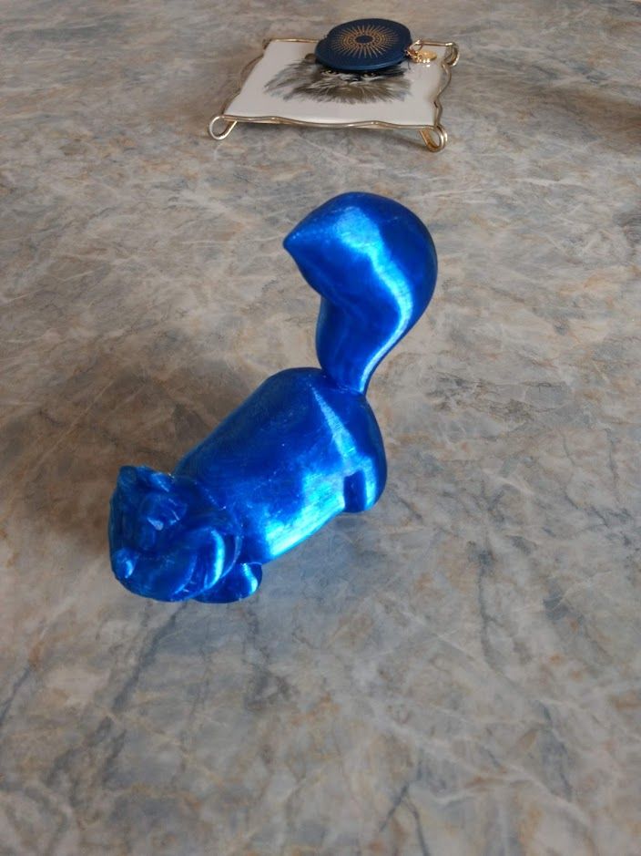

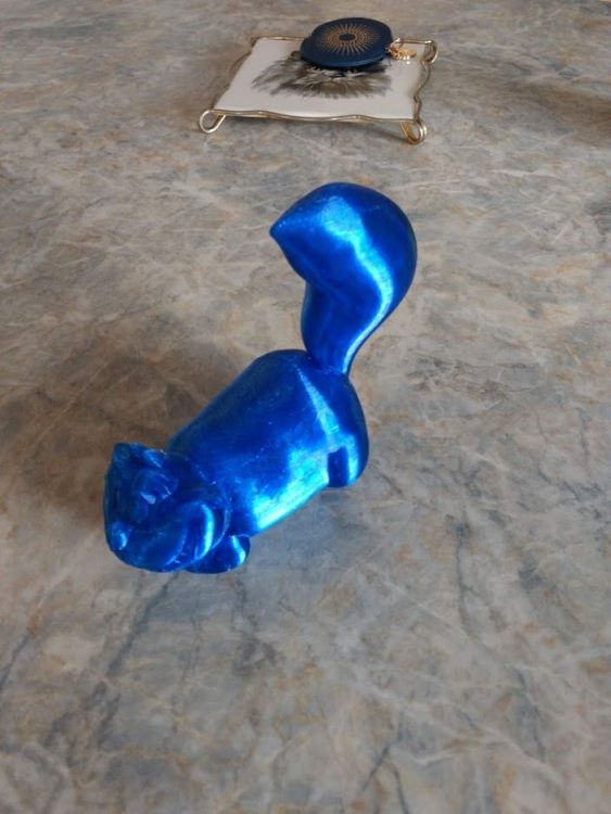

je viens de passer une bobine complète de PETG de 800g rosa 3d  franchement c'est un autre monde je le préfère  au PLA mes réglage 235 /80/ 60mm/s rétract 1.5 direct drive / vitesse rétract 45mm/s super adhésion sur plateau verre micro perforé . Pour le plateau je mesure la chaleur réel car c'est loin de ce que la sonde annonce .
