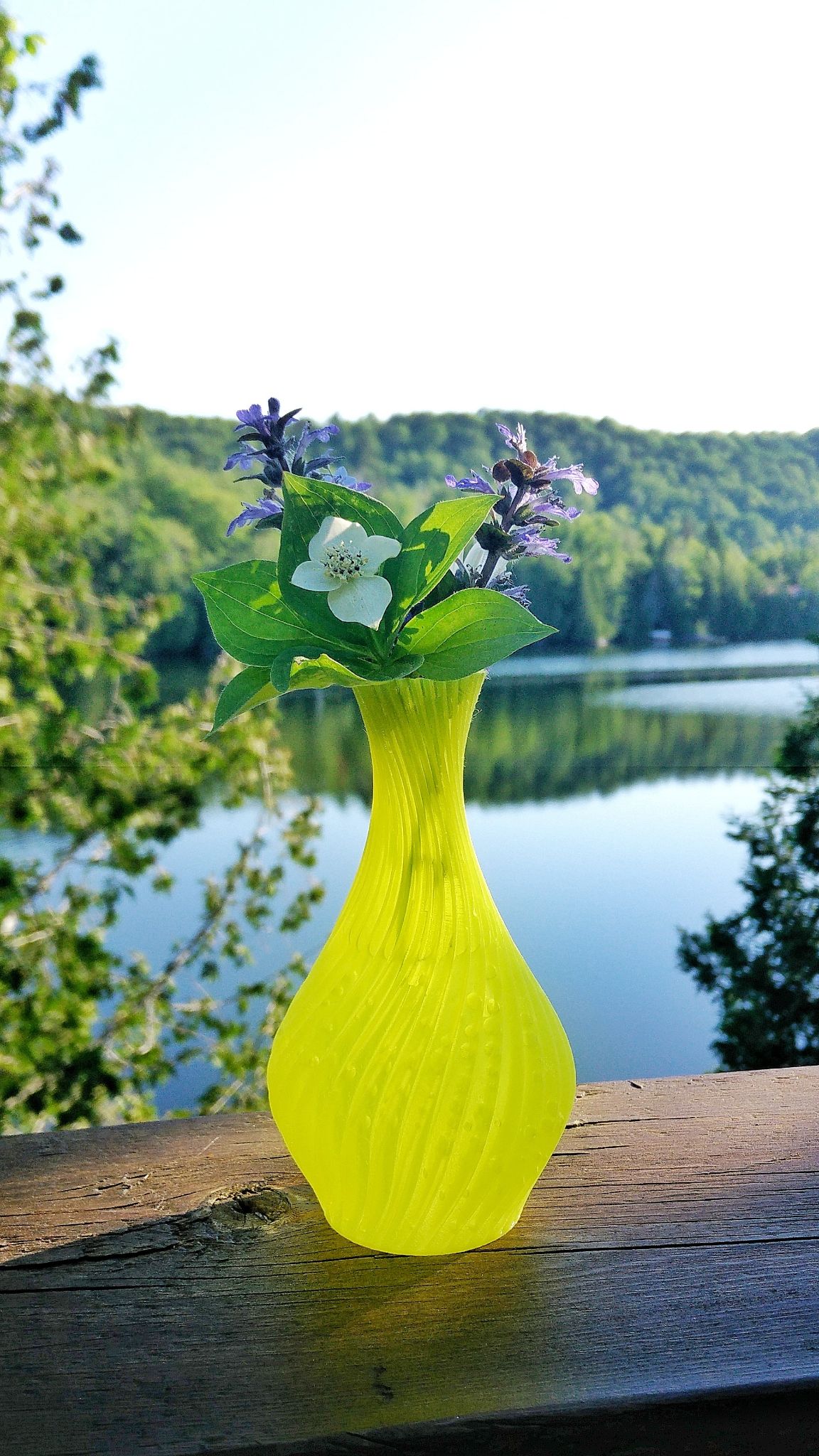

Kachidoki Posté(e) Novembre 18, 2020 Posté(e) Novembre 18, 2020 Ca dépend des slicers, ça ne s'appelle pas toujours vase, mais parfois spiral, qui est plus juste à mon sens. Ca reflète seulement la manière dont va se déplacer la buse, en une spirale continue. Ce n'est pas du tout un mode fait pour faire des vases, mais comme il se prête bien à ce genre de formes, il a hérité du nom. Il n'y a rien de spécial qui puisse garantir une étanchéité. C'est bien pour faire des caches pots par exemple, des boites à crayons, des casiers en tout genre, encore faut-il que le modèle 3D s'y prête. Sur une impression en mode "vase", la paroi sera relativement bien étanche, mais souvent fine, à moins de travailler avec une grosse largeur d'extrusion. Là où ça pêche ce sont les premières couches, qui ferment le vase par le dessous. Si les lignes d'extrusion ne sont pas bien jointives, ou l'overlap infill/perimètre trop petit, ça va fuir.
Jpk Posté(e) Novembre 18, 2020 Posté(e) Novembre 18, 2020 Donc ce type de modèle est pour des fleurs artificielles ou juste de la déco sur une étagère. https://www.thingiverse.com/thing:550604
Kachidoki Posté(e) Novembre 18, 2020 Posté(e) Novembre 18, 2020 Ce n'est pas ce que j'ai dit. J'ai dit que le mode "vase" des slicers ne garanti pas une étanchéité seulement parce qu'il s'appelle vase. Ce n'est pas un mode conçu spécialement pour produire ce type d'objet, c'est pour ça que je préfère le terme spiral, qui montre bien le parcours de la buse sans couture, et sans sous-entendu botanique. Mais il peut tout à faire produire une impression étanche, c'est plus l'expérience du maker et les réglages qui vont jouer, que le mode en lui-même. La preuve, l'un des makes du modèle que tu as proposé, rempli d'eau :
