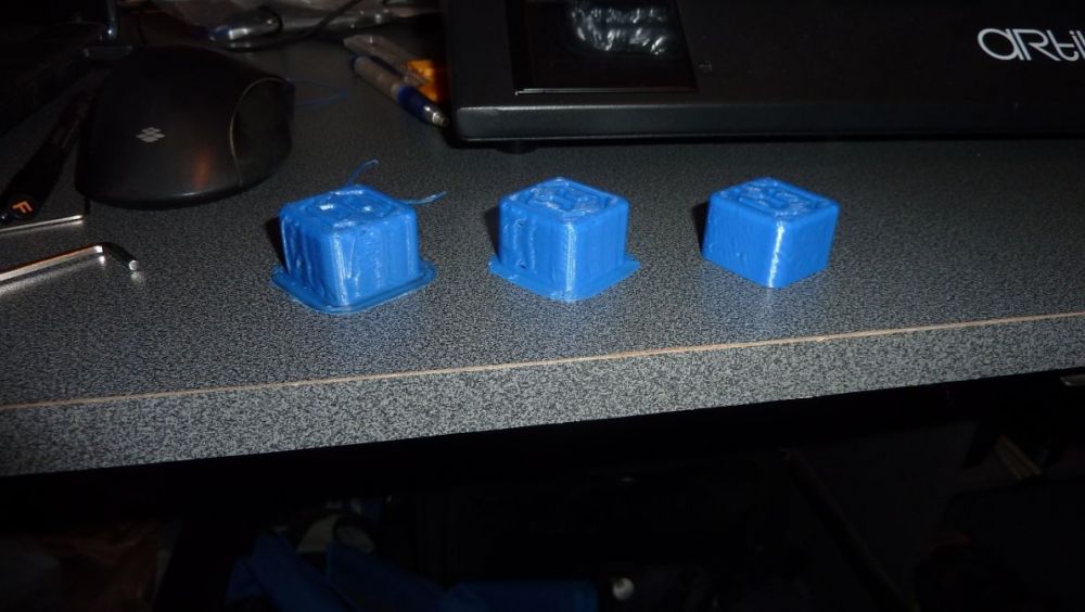

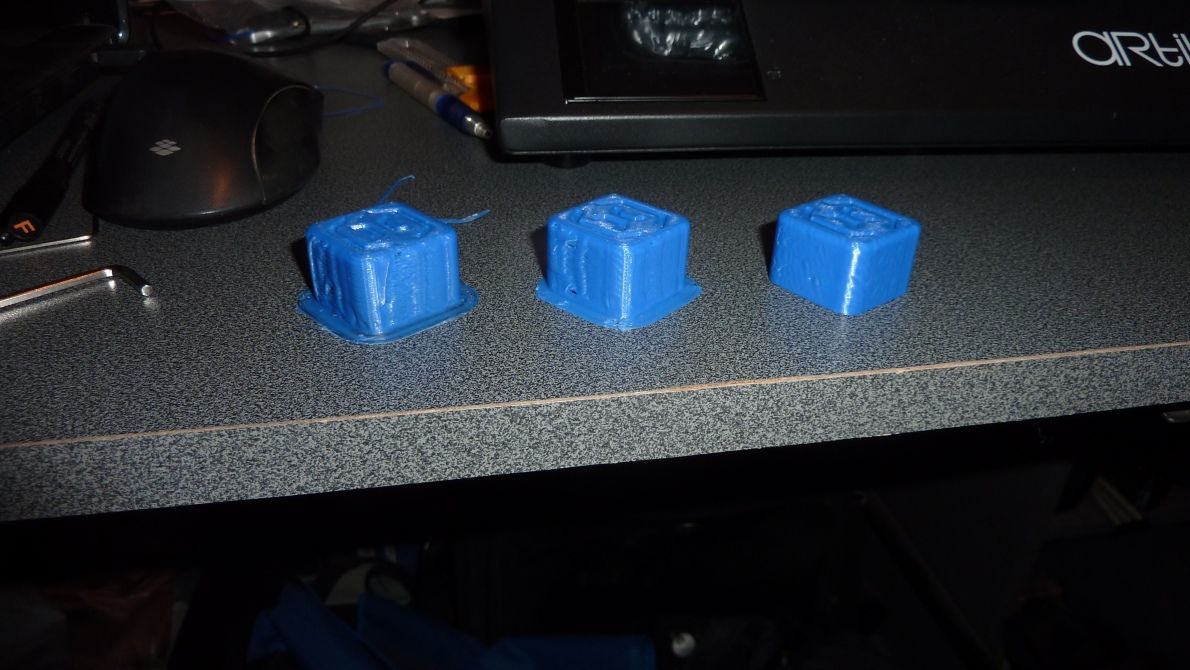

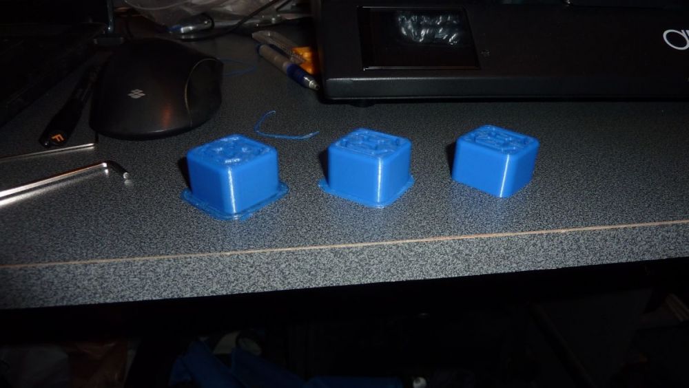

Francoisz Posté(e) Novembre 22, 2020 Partager Posté(e) Novembre 22, 2020 Bonjour, J'ai reçu la X1 la semaine passée et mes premiers essais, bêtement du cube de test, ne sont pas concluant : j'ai 2 côtés du cube (gauche et avant) OK et deux de mauvaise qualité (droit et arrière) Les 2 cubes de gauche sont fait avec le fichier gcode de la clé USB et celui de droite avec le cube.stl passé par CURA 4.8 en prenant le profil par défaut. Je ne comprends pas pourquoi, il n'y a le problème que sur la moitié du cube...Il y aurait un mauvais réglage, mais lequel ? Si vous avez des idées, elles sont les bienvenues pour un néophyte comme moi François Lien vers le commentaire Partager sur d’autres sites More sharing options...

Francoisz Posté(e) Novembre 29, 2020 Auteur Partager Posté(e) Novembre 29, 2020 Bonjour Je me réponds à moi-même ... J'ai trouvé le problème : c'est la chaussette en silicone qui était trop basse et touchait la pièce en cours d'impression. Même après l'avoir remise en place à froid, quand l'extrudeur chauffait elle redescendait. En démontant le cache de la tête, j'ai vu que c'était les 2 fils de la sonde de température qui forçaient. Après avoir croisé les fils du capteur de température et du chauffage de l'extrudeur différement, la chaussette reste bien en place. François 1 Lien vers le commentaire Partager sur d’autres sites More sharing options...
