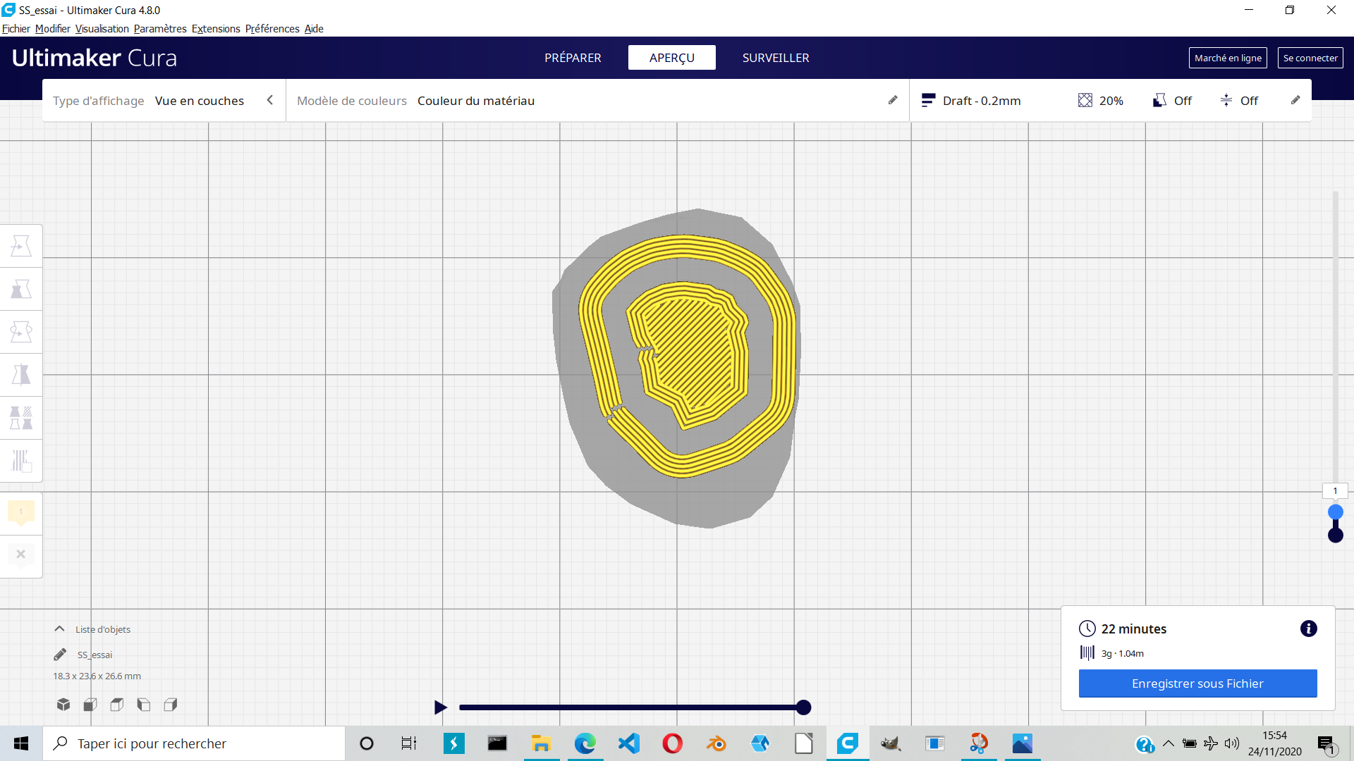

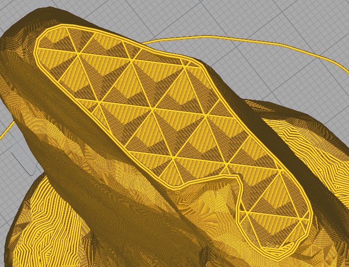

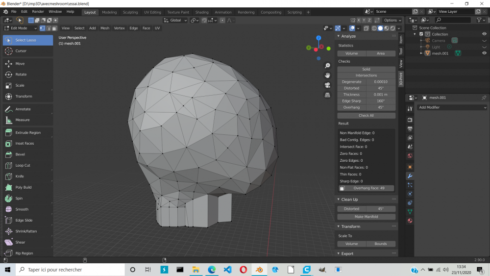

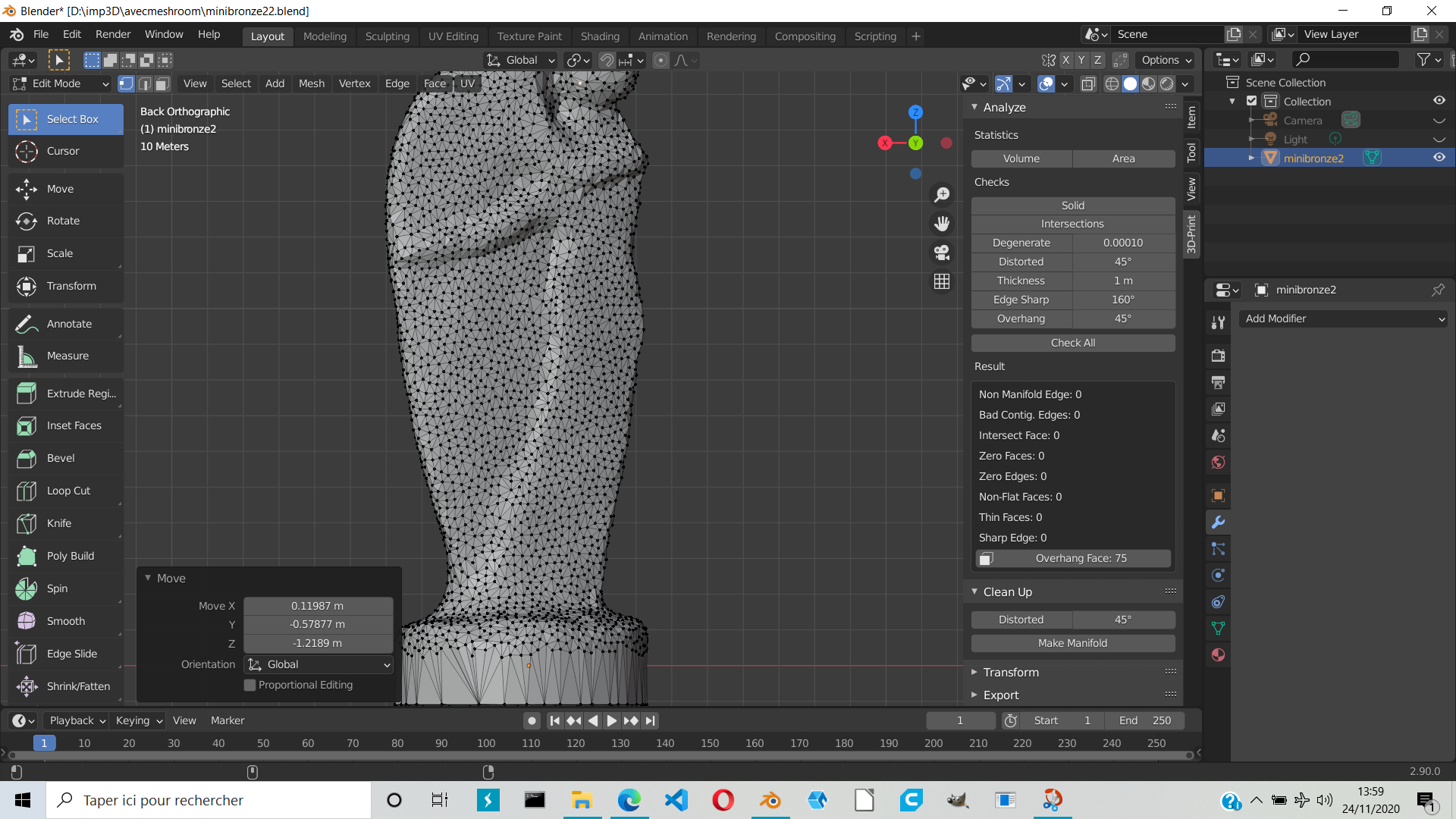

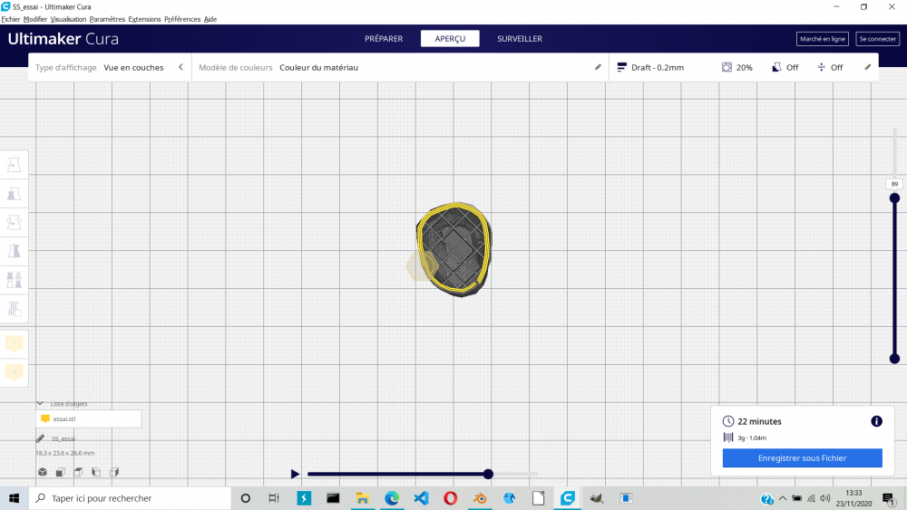

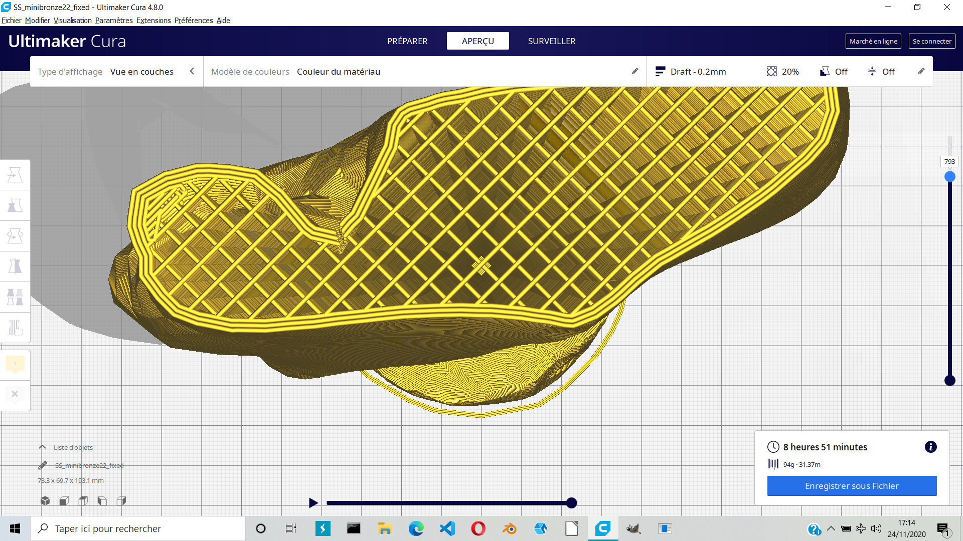

manie Posté(e) Novembre 24, 2020 Partager Posté(e) Novembre 24, 2020 Bonjour, A partir d'un mesh cree par meshroom d une statue, plus beaucoup de travail sur blender 2.90.0 jusqu a obtenir un modele decalaré sans erreur par l'addon 3DPrint, Cura 4.8.0 cree une fissure tout le long de la face avant. J ai un probleme semblable de plein de petits trous dans une "tete" d'essai toute simple. Je prends les reglages cura standards pour la sovol sv02. Qu est ce qui peut creer cela? Une erreur de ma part? un probleme avec la nouveau cura? Lien vers le commentaire Partager sur d’autres sites More sharing options...

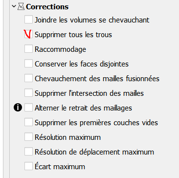

Yellow T-pot Posté(e) Novembre 24, 2020 Partager Posté(e) Novembre 24, 2020 Salut @manie, ta num ne doit pas être propre. Tu as fait une vérif sous fusion360, freecad, sketchp ou autre pour vérifier la qualité de ton stl ? Sinon, sous Cura, il y a ce menu: je n'ai pas essayé mais c'est peut-être l'occaz Lien vers le commentaire Partager sur d’autres sites More sharing options...
manie Posté(e) Novembre 24, 2020 Auteur Partager Posté(e) Novembre 24, 2020 Merci de ta reponse/ vu de blender les facettes et les vertices sont correctes; je suppose que c est cela la num (excuse moi je suis nouvelle dans l impression 3D) Je ne connais ni fusion360, ni freecad, ni sketchp je vais aller voir dans cura . Lien vers le commentaire Partager sur d’autres sites More sharing options...
manie Posté(e) Novembre 24, 2020 Auteur Partager Posté(e) Novembre 24, 2020 cela n a rien changé de modifier plein de trucs dans "corrigér" de cura. Et je me suis rendu compte que cette "fissure" existe aussi dans la jupe de la couche 1, qui ne depend pas vraiment de la correction de mon modele. Lien vers le commentaire Partager sur d’autres sites More sharing options...
Yellow T-pot Posté(e) Novembre 24, 2020 Partager Posté(e) Novembre 24, 2020 Donc c'est ton STL. Tu n'as rien en dehors de Blender ? Lien vers le commentaire Partager sur d’autres sites More sharing options...
manie Posté(e) Novembre 24, 2020 Auteur Partager Posté(e) Novembre 24, 2020 Merci mais je ne comprends pas, la jupe est generee par cura, elle ne fait pas partie du stl; Je n ai que des logiciels libres, Meshroom, Blender et Cura. Lien vers le commentaire Partager sur d’autres sites More sharing options...

manie Posté(e) Novembre 24, 2020 Auteur Partager Posté(e) Novembre 24, 2020 merci fan6p, j ai fait reparer mon stl par netffab, et cura a le meme comportement avec le stl réparé. Lien vers le commentaire Partager sur d’autres sites More sharing options...
Yellow T-pot Posté(e) Novembre 24, 2020 Partager Posté(e) Novembre 24, 2020 Si pas trop volumineux, tu peux mettre ton .stl en pièce jointe ? Lien vers le commentaire Partager sur d’autres sites More sharing options...
manie Posté(e) Novembre 24, 2020 Auteur Partager Posté(e) Novembre 24, 2020 oui pas de soucis pour partager cet essai. minibronze22_fixed.stl Lien vers le commentaire Partager sur d’autres sites More sharing options...
Yellow T-pot Posté(e) Novembre 24, 2020 Partager Posté(e) Novembre 24, 2020 il y a 40 minutes, manie a dit : oui pas de soucis pour partager cet essai. pas de gros problème chez moi. Lien vers le commentaire Partager sur d’autres sites More sharing options...
manie Posté(e) Novembre 24, 2020 Auteur Partager Posté(e) Novembre 24, 2020 c'est avec cura 4.8.0? Cela vient alors de mes reglages cura? Lien vers le commentaire Partager sur d’autres sites More sharing options...
Yellow T-pot Posté(e) Novembre 24, 2020 Partager Posté(e) Novembre 24, 2020 oui Cura 4.8. Bien possible. Lien vers le commentaire Partager sur d’autres sites More sharing options...
manie Posté(e) Novembre 24, 2020 Auteur Partager Posté(e) Novembre 24, 2020 j ai essaye avec la configuration CURA de la sovolSV01, cela se passe bien. avec la configuration CURA de la sovolSV02, cela fissure. comment comparer facilement ces 2 configurations? Lien vers le commentaire Partager sur d’autres sites More sharing options...
manie Posté(e) Novembre 25, 2020 Auteur Partager Posté(e) Novembre 25, 2020 Le probleme a disparu en changeant la dimension de la piece a imprimer. Il doit y avoir un soucis d'arrondi. Lien vers le commentaire Partager sur d’autres sites More sharing options...
Yellow T-pot Posté(e) Novembre 25, 2020 Partager Posté(e) Novembre 25, 2020 (modifié) Ça reste zarbi ce problème...j'ai eu sous Cura des cas de lignes manquantes horizontales mais en général il y a toujours un problème dans la num (faces inversées le plus souvent) mais une fissure verticale sur toute la pièce ??? Modifié (le) Novembre 25, 2020 par Yellow T-pot Lien vers le commentaire Partager sur d’autres sites More sharing options...
Idealnight Posté(e) Novembre 25, 2020 Partager Posté(e) Novembre 25, 2020 j'ai remarqué ce problème quand j'ai joué avec les distances d'essuyage paroi/remplissage Lien vers le commentaire Partager sur d’autres sites More sharing options...
manie Posté(e) Décembre 2, 2020 Auteur Partager Posté(e) Décembre 2, 2020 En fait la fissure se crée a l endroit ou la buse commence un niveau. Lien vers le commentaire Partager sur d’autres sites More sharing options...
