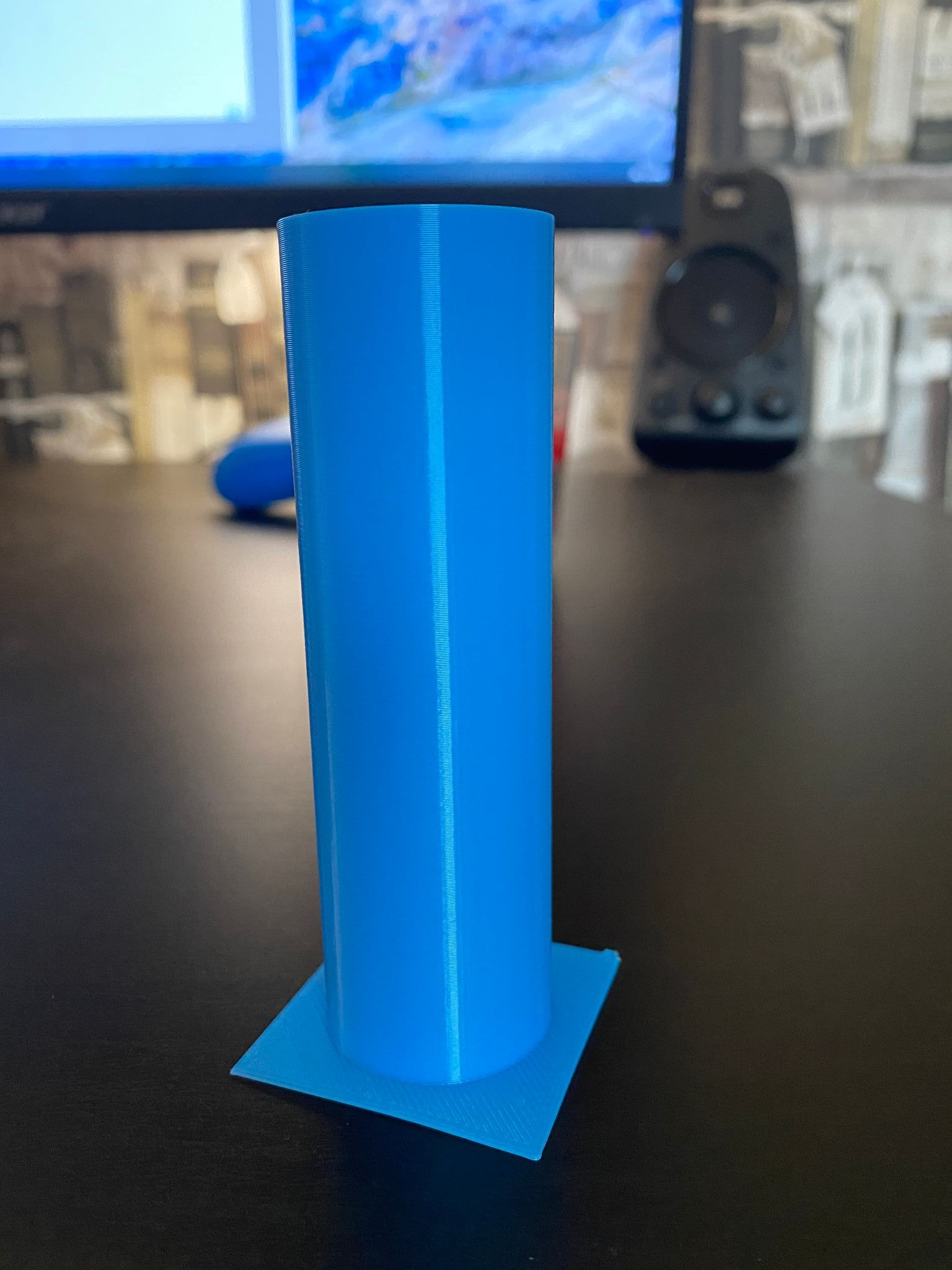

Zaz Posté(e) Décembre 28, 2020 Auteur Partager Posté(e) Décembre 28, 2020 Bonjour ! Depuis le litige, c'est marrant le vendeur est beaucoup plus actif dans la résolution de mes soucis, comme c'est étonnant Sinon, je ne veux pas trop m'avancer, mais je crois qu'on a trouvé toutes les sources de mes soucis. Le vendeur m'a demandé de faire un print sans le capteur de filament. J'en ai profité pour faire une tour de wobble. Je vous laisse voir le résultat, c'est tout simplement presque parfait même en couche de 0.2. Je vais réimprimer la tour avec le capteur pour être certain que ça vient bien du capteur de filament mais je ne comprends pas comment ce dernier me créait toutes ces décalage de couches. Après c'est un print très simple, toujours le même motif, à voir ce que ça donnerait sur un print beaucoup plus complexe. Je vous tiens au courant. Lien vers le commentaire Partager sur d’autres sites More sharing options...
M1K3D0 Posté(e) Décembre 28, 2020 Partager Posté(e) Décembre 28, 2020 Sacré différence. Peut être qu'il gène le passage du filament et du coup l'extrudeur galère. Lien vers le commentaire Partager sur d’autres sites More sharing options...
MrMagounet Posté(e) Décembre 28, 2020 Partager Posté(e) Décembre 28, 2020 Cool enfin sa avance de ton côté Zaz. Tu pourrais faire aussi le test de placé le filament dans le capteur mais le laisser débranché, cela permettrait d'être sur si le problème viens de la de savoir si si la détection déconne et reviens régulièrement ce qui créerait des saccades ou si le capteur accroche le filament. Dans sa position il ne doit pas gêner normalement. Lien vers le commentaire Partager sur d’autres sites More sharing options...
M1K3D0 Posté(e) Décembre 28, 2020 Partager Posté(e) Décembre 28, 2020 Le mien par moment se met dans des positions improbable et ça coince un peu. Je comprends que certains même si il fonctionne le mettent en position fixe ou le chuntent carrément. Mais la comme ça il me serait pas venu à l'idée qu'il pouvait être le coupable... Lien vers le commentaire Partager sur d’autres sites More sharing options...

Doc2b Posté(e) Janvier 4, 2021 Partager Posté(e) Janvier 4, 2021 Bon courage, dommage car la dernière image que tu avais posté le résultat était vraiment pas mal ! Pas bête d'essayer de shunter le capteur de filament. Lien vers le commentaire Partager sur d’autres sites More sharing options...
