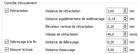

Par contre j'aimerais bien savoir ce que vous avez pour l'équivalent de S3D en options de rétractation ?
Pour moi cela varie légèrement suivant le filament que j'utilise sur le Chromatik Glitter de mémoire je suis 2mm de distance de rétractation et 45mm/s, mais sur le SunLu j'ai 2.5mm et 40mm/s (mais faut que je les ajustes j'ai quelques imperfection lié a la rétractation je pense).

Pour les paramètres de rétractation je suis plus vers 0.8 - 1.2, 1.7 max 40mm/s avec du pla filant et PETG je tourne max à 2mm avec le direct Drive plus de 2 mm et il y a risque de boucher le heatbreak. Même si ça ne m'est jamais arrivé.

Je vais encore baissé ma distance de rétractation alors pour essayer. Avant j'étais à 6, hier je suis passé à 3. Et là je passerais à 2 pour le prochain essai.

Fais le test du lien de teachingtech que j'ai mis un peu plus haut. Ça  t'imprime 2 petites tours et tu sauras de suite quelle valeur il te faut. Fais un premier test entre 0 et 1 à 40 mm par seconde comme par défaut sur la page et tu verras vite.

Sur une directe Drive e générale on dépasse jamais les 3mm de rétractation, par défaut j'etais à 2,5mm , je suis passer a 2mm sur le Chromatik et le Geeetech aussi (et il est même possible que je le passe à 1.5mm pour voir).

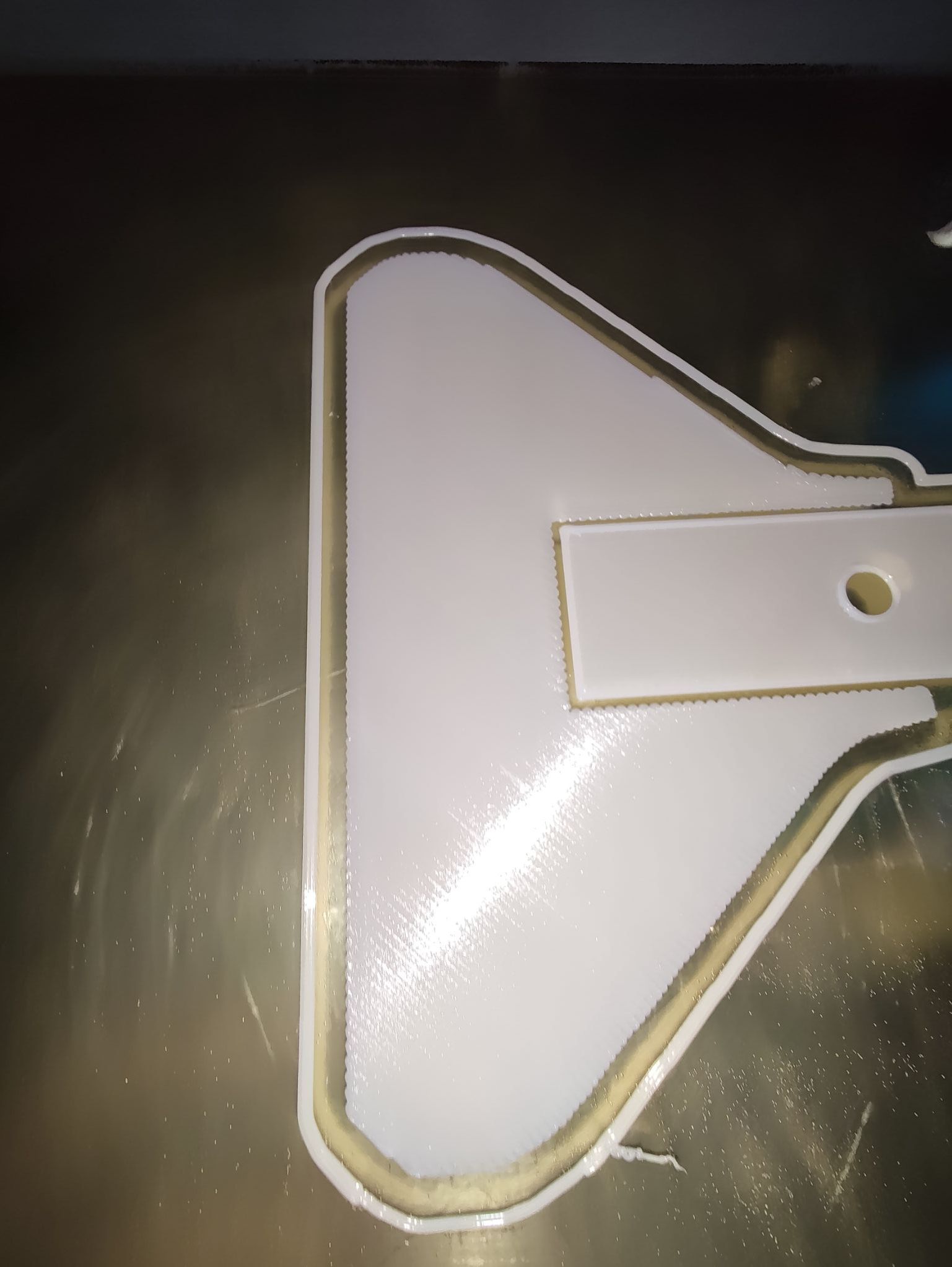

En tout cas, depuis que j'ai baissé la rétractation j'ai moins de "paquet" sur le côté des pièces. Par contre j'ai toujours ces impressions de strie, c'est pas encore assez lisse à mon gout. Et j'ai l'impression que mon bed bouge légèrement de gauche à droite. je sais pas si chez vous c'est pareil ?

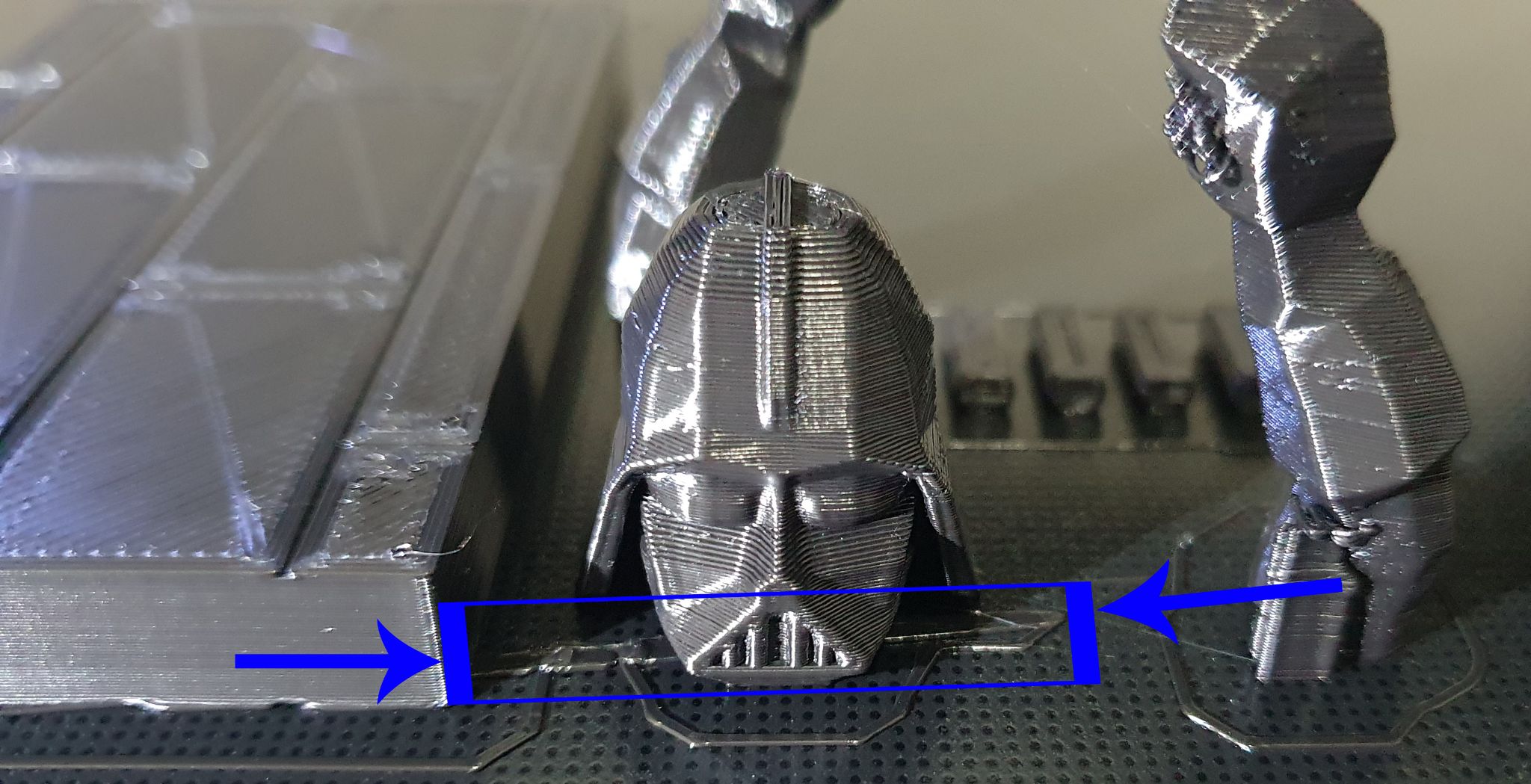

J'ai fait un petit Dark Vador porte stylo, il faut encore que je le colle.. Et bon ok, les photos accentuent les défauts, mais on voit bien ces foutues stries !! Et les quelques boulettes comme sur la jambe (à gauche de l'image).

La jupe doit sembler hyper plate (plus écrasée que ta première couche) peut être ta buse encore trop haute ?
Elle se décolle de l'endroit où elle se fini? A quoi ressemble ta première couche ?
Je te met un exemple de ce que ça donne chez moi (c'est pas parfait certainement mais ça me convient)
Trop de rétractation me faisait la même chose chez moi. Les boulettes doivent venir de la aussi.
C'est du pla? "Pla+"?  Si tu rétracte trop ça colle à la buse et ça se dépose où on veut pas souvent.
Tu devrais mettre un peu de Z hop sur les couches de dessus/dessous ça t'enlèvera les traces de passage de ta buse qu'on voit en diagonale sur le socle.
C'est quoi ta hauteur et largeur de ligne?

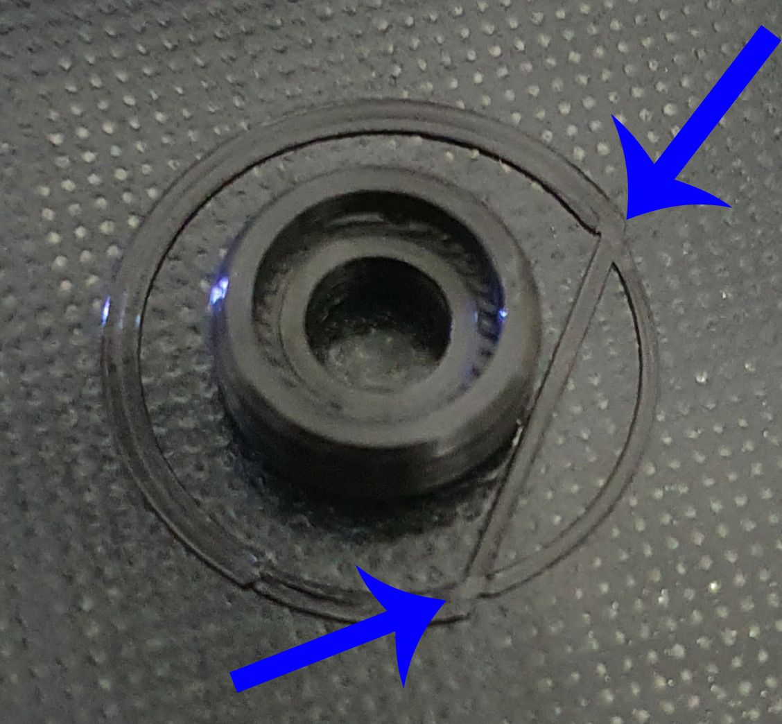

Je viens de regarder en voulant imprimer des chats jumeaux, en fait sur la 2nd ligne de la jupe, quand il a fait je dirais 70% du taff, il trace une ligne droite jus 'au point du début....
Sauf que forcement ça se retrouve dessous la pièce à imprimer en question !!
Je vais l'enlever juste pour cette fois-ci.
Mais je comprends pas pourquoi il trace une ligne droite alors que dans le slicer ça fait pas ça du tout !!

Ce problème est donc lié au fichier GCode, tu as beaucoup de galère avec S3D je trouve essaie Cura 4.8 juste pour voir, laisse le profile d'imprimante Artillery par défaut et ajuste juste le profile de filament et d'impression en fonction de tes besoin et dit nous.
