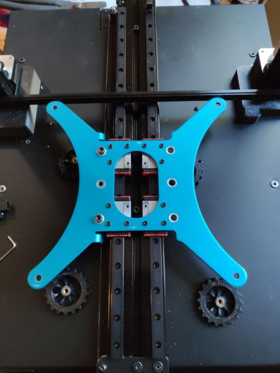

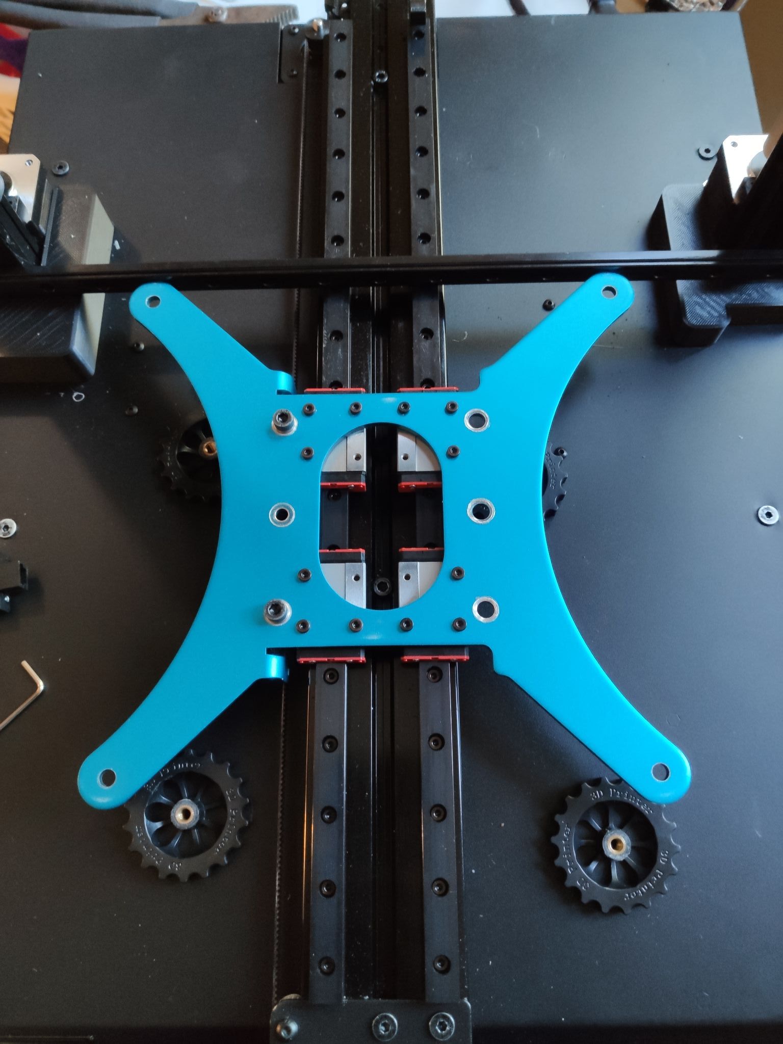

M1K3D0 Posté(e) Décembre 18, 2020 Partager Posté(e) Décembre 18, 2020 Pour les régler tes 6 V-wheels commence par desserrer celle du milieu. Après tu règles celles des extrémités et après tu rapproches celle du milieu. Pour le kit de rail tout prêt. Je suis pas fan car ils n'y a qu'un seul chariot pour le plateau et honnêtement c'est pas assez stable même avec un rail de 15mm (j'ai testé). J'ai testé 1 chariot sur 1 rail, 2 chariots sur un rail, 2 chariots sur 2 rails, 3 chariots sur 2 rails ( c'etait mieux) et finalement je suis sur 4 chariots sur 2 rails. Moi j'ai fait ça en DIY pour le prix des rails + une courroie et quelques vis (je compte pas le wd40 et l'huile PTFE Pour le X avec leur kit tu décales la carte sur le X et la nappe je suis pas trop trop sûr que c'est une bonne chose. Pour le support du plateau en version 2 rails de 12 ou 15mm le site allemand ou j'ai commandé mon bed alu en fait un maintenant tout percé et tout si faire du DIY est pas ton truc mais vraiment 4 chariots c'est le top même si c'est galère à régler un peu. Pour le Z ça à l'air pas mal mais pour ma part j'ai pas encore fait et je vais le faire avec une impression en PETG 100%. Mais ça sera pour le mois prochain ou celui d'après lol J'avoue que le vocabulaire est à apprendre en anglais et en français car selon ce que tu cherches et où tu cherches ça devient vite compliqué de trouver ton bonheur. Dès que je trouve un peu de temps @Daniel71je fait un sujet sur les rails et les modifications que j'ai fait si ça peut aider quelqu'un. J'ai juste pas envie de commentaires moisis comme quoi on a beau installer ce qu'on veut c'est de l'argent gaspillé que l'imprimante est parfaite comme elle est, que les rails chinois c'est de la m**** et que ça sert à rien, que d'un âne on en fera pas un cheval de course ou autre comme j'ai pu lire très souvent en anglais. Parceque depuis que je suis gamin j'ai appris grâce à Disney que d'une VW Coccinelle on peut en faire une voiture de course J'ai vu une interview sur youtube d'un importateur français qui dit bien que c'est de l'imprimante premier prix. Mais je pense que c'est une bonne base pour dans mon cas petit à petit en faire une chouette imprimante que j'espère garder très longtemps (la prochaine je la ferai moi-même sur mesure) Lien vers le commentaire Partager sur d’autres sites More sharing options...

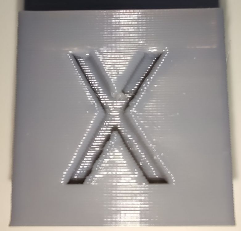

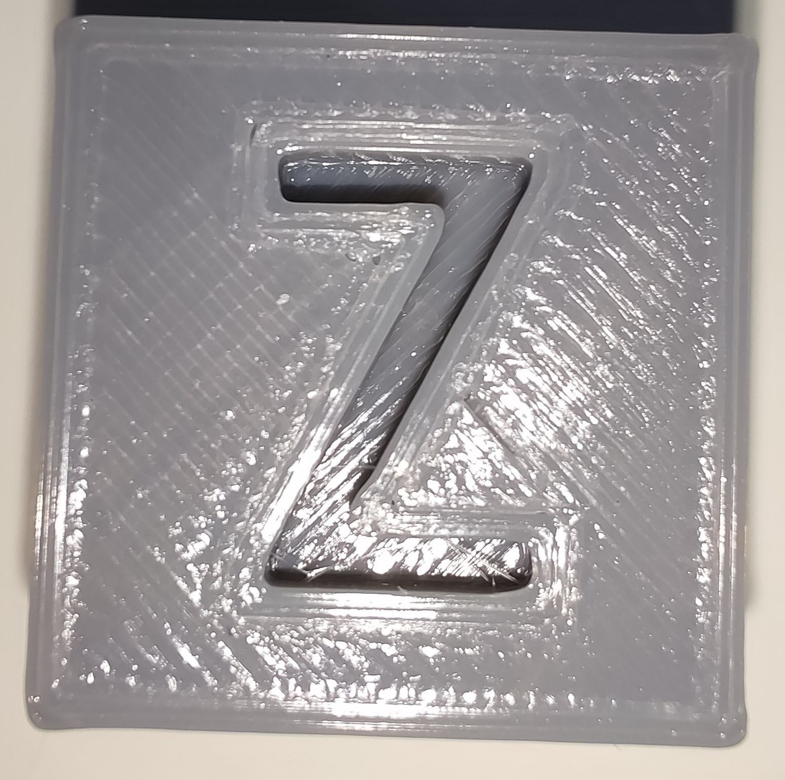

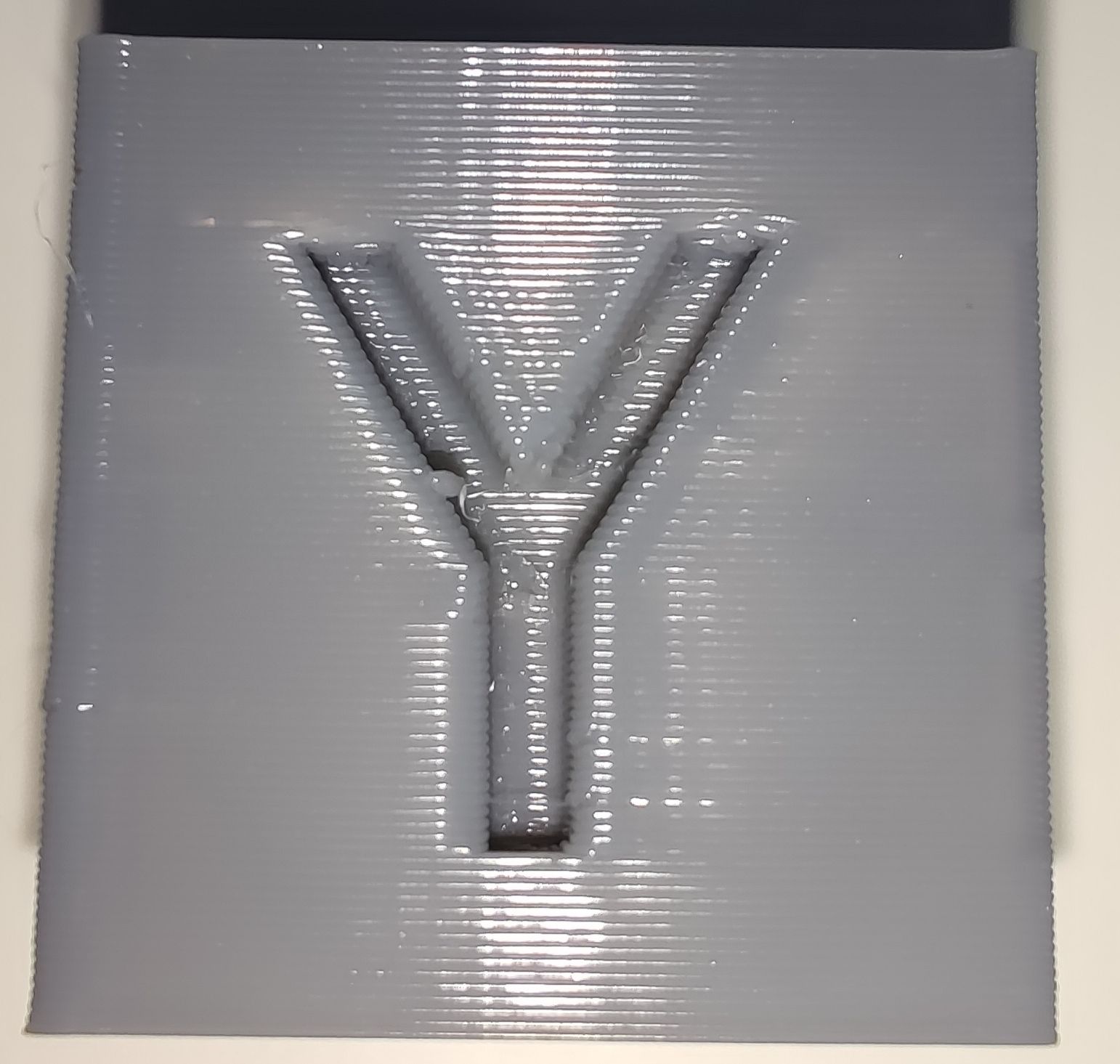

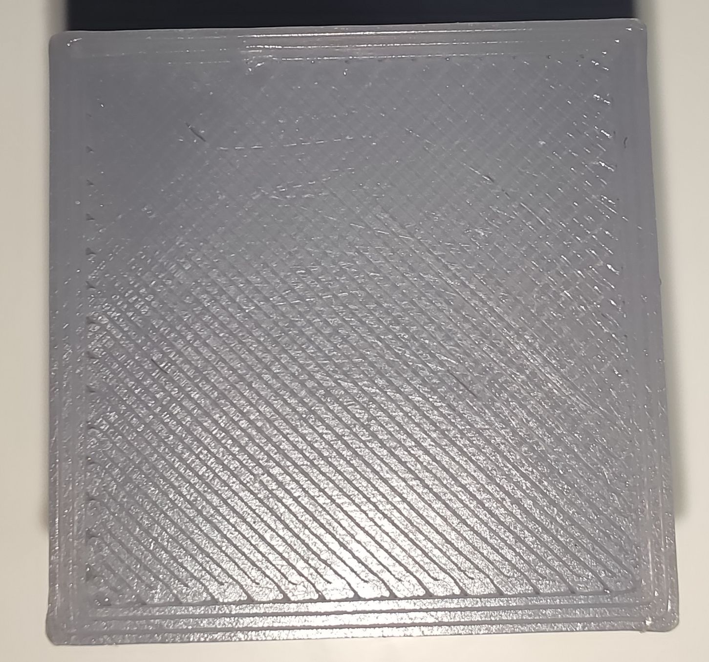

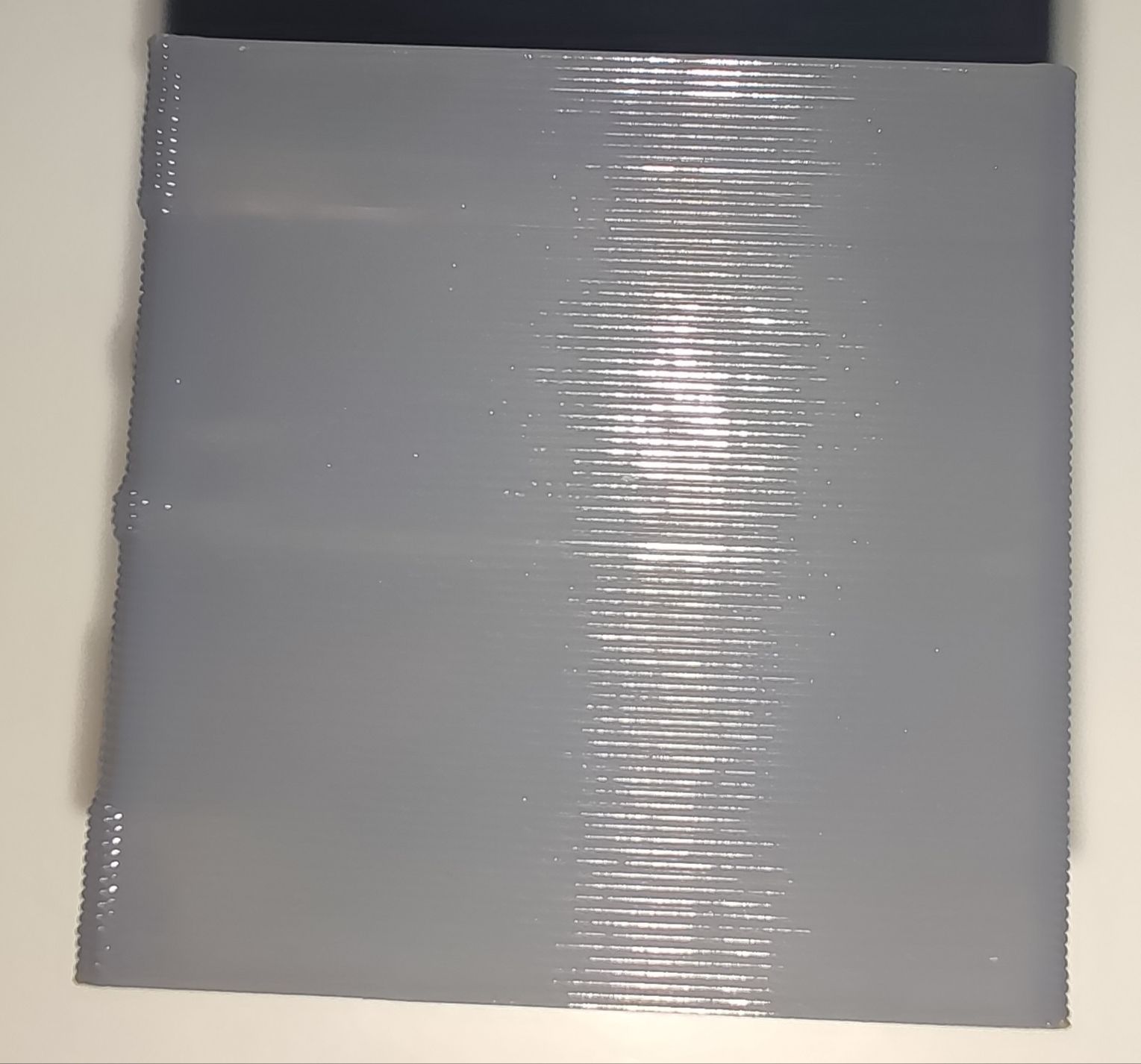

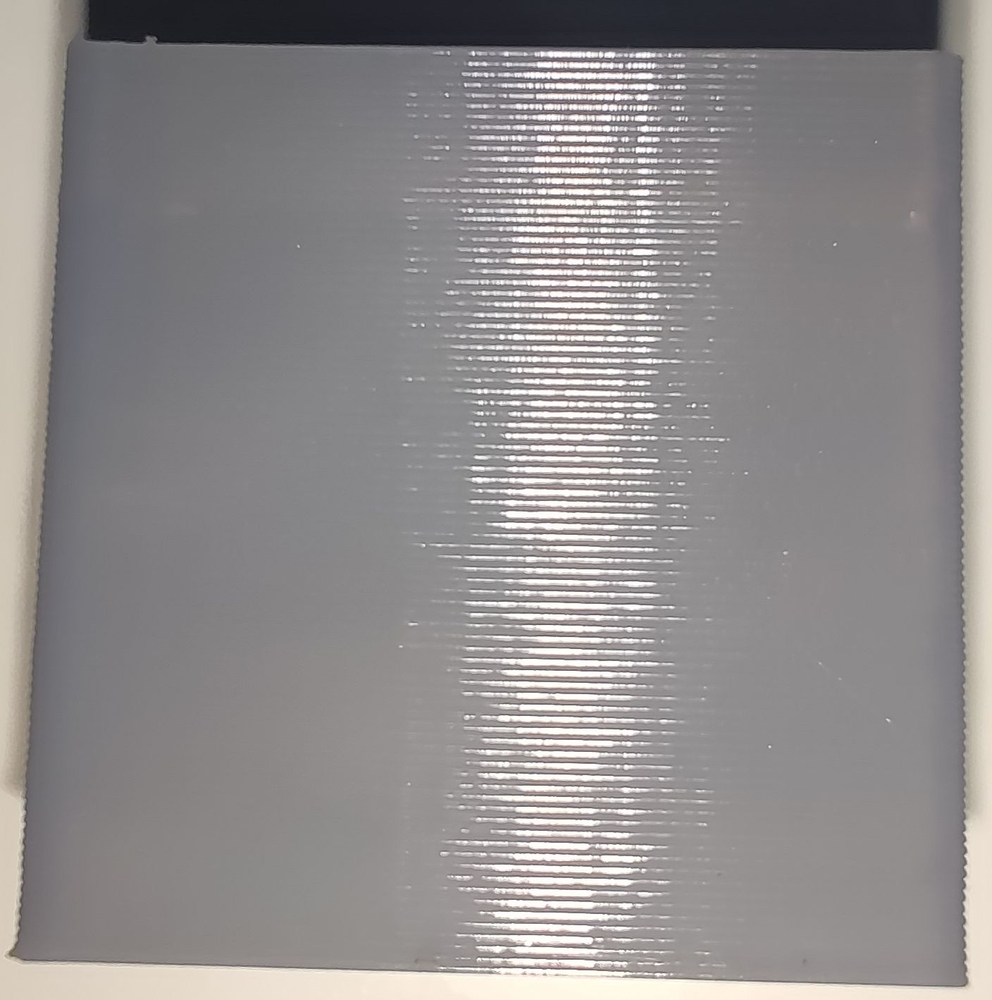

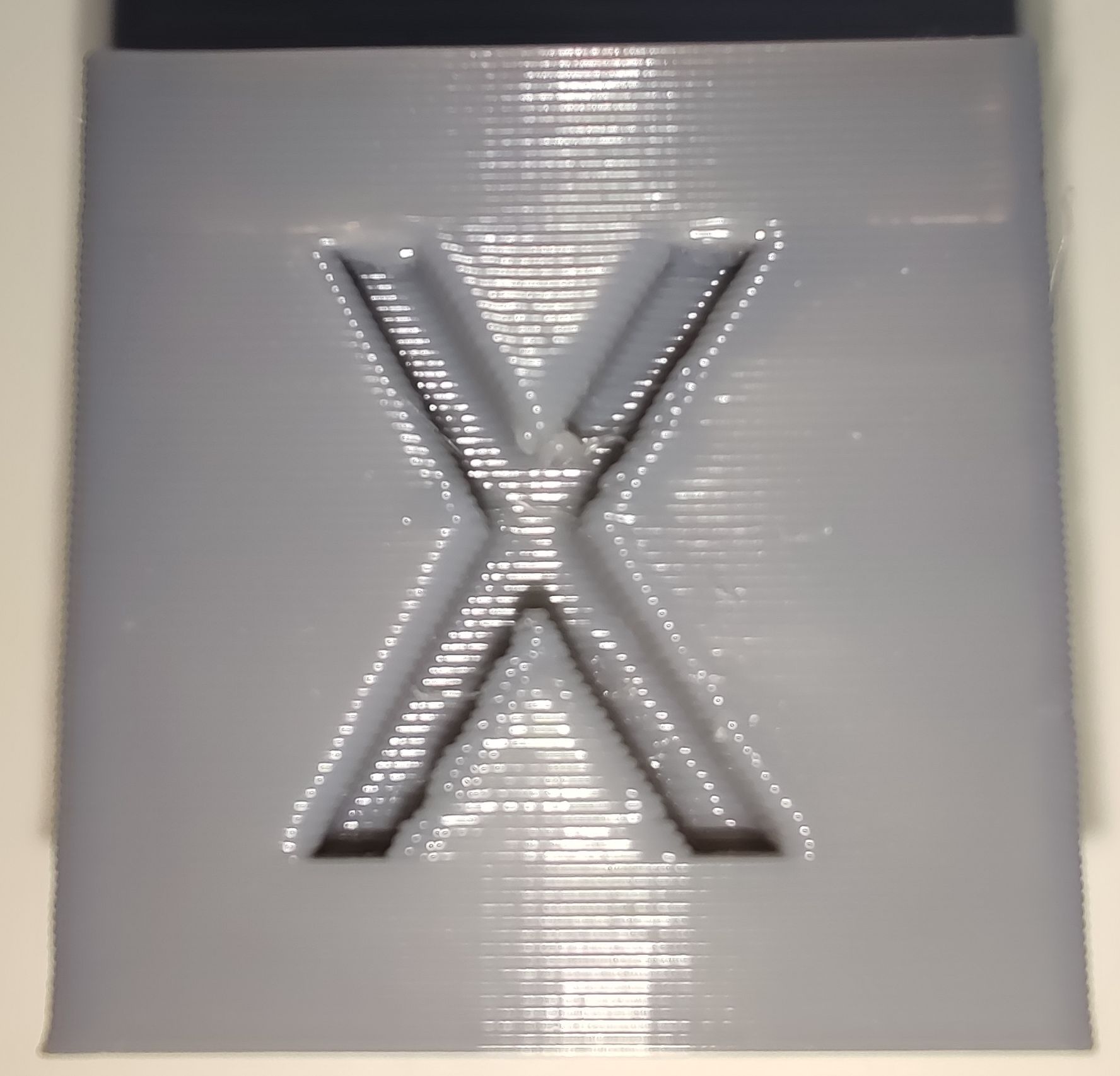

M1K3D0 Posté(e) Décembre 18, 2020 Partager Posté(e) Décembre 18, 2020 J'ai fini par recevoir mon ventilateur cassé et monter ma nouvelle extrudeuse. J'ai enfin pu tester mes coupleurs souples et l'impact des barres de stabilisation du portique. J'ai calibré l'imprimante un peu vite mais je m'y pencherai plus en détail un peu plus tard je vois joins les photos macro du cube X Y Z standard en couches de 0.2 , 2 coques à 60 mm/s pour l'interne et 30 pour l'externe avec une accélération de 300 pour les coques. Aucun post traitement. Lien vers le commentaire Partager sur d’autres sites More sharing options...
MrMagounet Posté(e) Décembre 18, 2020 Partager Posté(e) Décembre 18, 2020 Je suis aussi de ton avis ce sont de bonne machine pour leur prix et qui sont de beau print une fois réglé. Pour ce qui est des rails chinois d'expérience (pas sur un imprimante 3D par contre) ce n'est pas toujours les rail qui pose soucis mais parfois la qualité des roulements a billes (des chariots) j'en ai fait l'expérience. Après si cela t'apporte plus de confort et t'apporte ce que tu cherche moi je dit . (moi j'en ai pas besoin mais la Genius présente pas certain des soucis de la X1 en parti du a sa plus petite taille de plateau) En tout cas c'est propre ton installation. Par contre ton impression la buse gratte un peux non et c'est quoi ce décalage de couche que l'on voit sur la 4 eme photo ? Lien vers le commentaire Partager sur d’autres sites More sharing options...
M1K3D0 Posté(e) Décembre 18, 2020 Partager Posté(e) Décembre 18, 2020 Suis d'accord @MrMagounetles premiers chariots que j'avais pris pour tester avaient du jeu et au bout d'un 50aine d'heures de print ils se sont bloqués sur place !!! Visiblement les retours sur les robotdig (les nouveaux que j'ai mis) sont plutôt très bons et de toute façon je prévois des hiwin un jour où je trouve un bon prix ou de gain au loto . Pour l'instant le vendeur m'a envoyé des chariots en spare donc j'ai le temps de voir venir. La buse à pas l'air de gratter par contre se sont des espèces d'artefacts à l'angle à droite de la face Y. A chaque fois que j'ai vu des print montrés pour le résultat de tuto de calibration on les voyait aussi. J'aimerais bien les estomper mais j'ai pas trouvé comment. en même temps j'ai utilisé Cura (réinstaller pour les supports three) et je le testerai sûrement avec mon bon vieil Ideamaker. Cura et moi on s'aime pas trop. mais je prends tout amélioration possible Lien vers le commentaire Partager sur d’autres sites More sharing options...
M1K3D0 Posté(e) Décembre 18, 2020 Partager Posté(e) Décembre 18, 2020 J'en ai moins à donc j'attends l'accélération mais par contre j'ai plus de ghosting je viens de regarder sur les cubes d'avant donc je pense qu'il va falloir que je fasse un compromis entre ghosting ses angles un peu foireux et que je joue peut-être un peu sur le jerk Lien vers le commentaire Partager sur d’autres sites More sharing options...

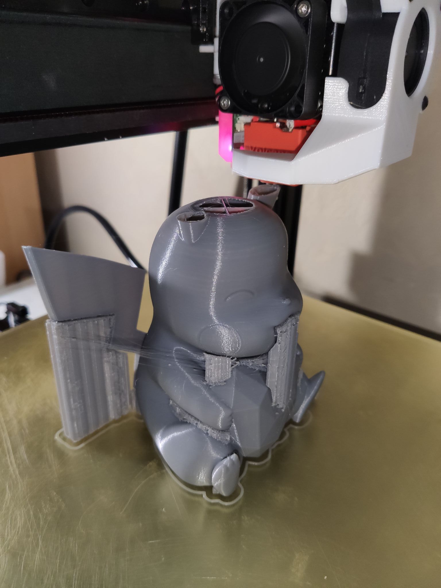

MrMagounet Posté(e) Décembre 18, 2020 Partager Posté(e) Décembre 18, 2020 Tu l'as imprimer en .12 le Pikachu il est vraiment propre a voir comme cela. Lien vers le commentaire Partager sur d’autres sites More sharing options...
M1K3D0 Posté(e) Décembre 18, 2020 Partager Posté(e) Décembre 18, 2020 Bon achat en perspective le texturé ça a de très bons côtés j'aimais pas au début mais avec un chouilla de sur extrusion sur la première couche la première couche est vraiment très belle on détecte plus aucune ligne. Le Pikachu est en 0.15, première couche 0.15 vu qu'il fait 15cm ça fait un nombre de couches pile. J'ai installé la 4.8 cura mais par exemple il a pas voulu me prendre ce fichier... https://www.thingiverse.com/thing:440959 Ideamaker me l'a converti en mm et hop c'est parti mon kiki. J'ai pas cherché plus pour cura y a peut-être une astuce. Mais maintenant que l'imprimante a repris du service elle a du taf! Lien vers le commentaire Partager sur d’autres sites More sharing options...

Daniel71 Posté(e) Décembre 18, 2020 Partager Posté(e) Décembre 18, 2020 @M1K3D0 Une chose que je ne comprends : Tu avais posté des photo du cube en première page, qui était vraiment très très bien par rapport à tes dernière photos. Est ce que c'est le rendu des photos qui donne cette impression, ou tes derniers cubes sont réellement moins bien imprimés ? Parce que avec tout ce que tu as changé entre ces impressions, je suis surpris si tu as perdu en qualité Lien vers le commentaire Partager sur d’autres sites More sharing options...

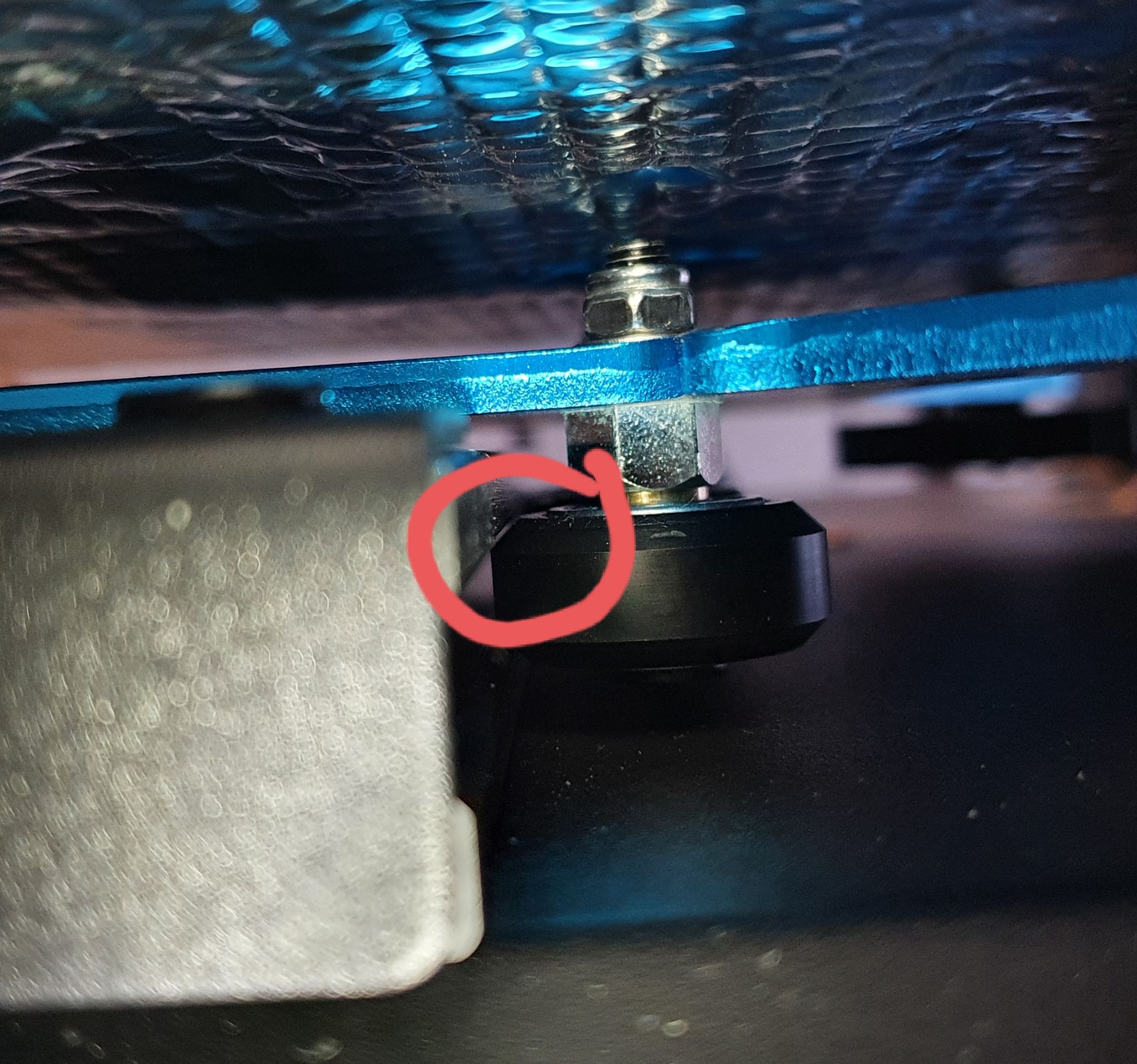

Doc2b Posté(e) Décembre 18, 2020 Auteur Partager Posté(e) Décembre 18, 2020 (modifié) Pour en revenir à moi. Je comprends pas pourquoi mais y a comme un jeu entre la roulette v slot, et le rail sur le cote, comme dans la photo. Y a un espace je pense qu'on le voit pas trop trop car pas facile de faire une photo correct.. J'ai beau tourner l'excentrique ça corrige rien d tout, j'ai même desserrer les autres et ça reste toujours pareil, aurait pas moyen de faire "remonter" cette roue-ci ? edit: et maintenant à cause de ces conneries il bouge d'avant en arrière en diagonale, du coin droit avant vers le coin gauche arrière BORDEL Modifié (le) Décembre 18, 2020 par Doc2b Lien vers le commentaire Partager sur d’autres sites More sharing options...
M1K3D0 Posté(e) Décembre 18, 2020 Partager Posté(e) Décembre 18, 2020 Non la qualité est bien meilleure mais c'est pas le même cube j'ai juste tenter de réduire le ghosting et changer de slicer je pense que c'est pour ça je referai le même cube d'origine artillery pour avoir une vraie comparaison @Daniel71 Lien vers le commentaire Partager sur d’autres sites More sharing options...

M1K3D0 Posté(e) Décembre 18, 2020 Partager Posté(e) Décembre 18, 2020 il y a 4 minutes, Doc2b a dit : Pour en revenir à moi. Je comprends pas pourquoi mais y a comme un jeu entre la roulette v slot, et le rail sur le cote, comme dans la photo. Y a un espace je pense qu'on le voit pas trop trop car pas facile de faire une photo correct.. J'ai beau tourner l'excentrique ça corrige rien d tout, j'ai meme desserer les autres et ça reste toujours pareil, aurait pas moyen de faire "remonter" cette roue-ci ? Enleve le plateau et peut être même sort le chariot bleu et vérifie que toute les vis sont bien serrées (pas comme un boeuf non plus) après remonte le chariot avec les excentriques desserés et serré celle du milieu en dernier. A démonter le chariot vérifie qu'il est plat ( le mien était plié...) Lien vers le commentaire Partager sur d’autres sites More sharing options...
Doc2b Posté(e) Décembre 18, 2020 Auteur Partager Posté(e) Décembre 18, 2020 Comment on démonte le bed lol Je suis plutôt bricoleur du dimanche que bricoleur amateur ou expérimenté en plus lol Lien vers le commentaire Partager sur d’autres sites More sharing options...
MrMagounet Posté(e) Décembre 18, 2020 Partager Posté(e) Décembre 18, 2020 Le bed tu retire les 4 roue de reglage du bed et tu le sort fait juste gaffe au cable d'alimentation et bien sur débranche l'imprimante avant. Lien vers le commentaire Partager sur d’autres sites More sharing options...
M1K3D0 Posté(e) Décembre 18, 2020 Partager Posté(e) Décembre 18, 2020 Et pour sortir le chariot bleu tu enlèves le pseudo tendeur de la courroie Lien vers le commentaire Partager sur d’autres sites More sharing options...
