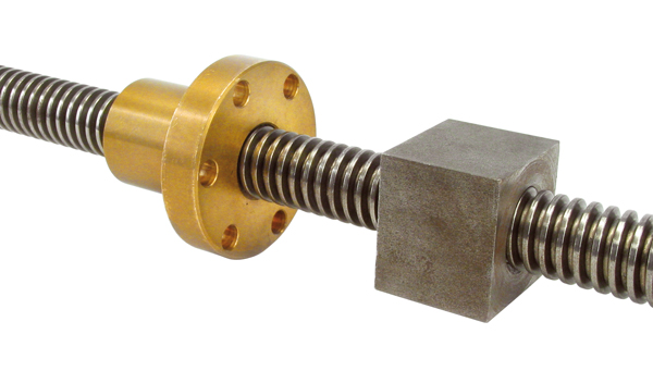

- j'ai remarqué que les tiges filetés de l'axe z ne sont pas parallèles elles dévient légèrement au sommet. Je comptais imprimer une pièce que j'ai vu sur le net pour améliorer ça mais je vous laisse lire la suite.
- je pense que ces mêmes tiges bloquent les moteurs un peu quand elles veulent. Du genre, pendant 20min pas de soucis, puis d'un coup Z ne monte plus. Par contre descente pas de soucis. Pendant l'auto nivellement les différences sur Z sont assez conséquente je trouve. Je les ai pas en tête mais c'était du genre 0.04, 0.1, 0.3, 0.25. Histoire de dire que le côté droit est plus haut. "baisse le!", si je le fais les moteurs bloquent et ne montent plus. Pas assez de jus ?

Je pense que les distances de la notice d'assemblage sont mauvaises donc je vais forcer encore un peu pour faire entrer un peu plus les tiges lisses de X!
Ca peut venir que de là! Quand je tiens les tiges filtées de Z y'a aucun problème.
La carte n'a pas de soucis avec la première alim tout fonctionnait niquel...
Je pense que c'est l'alim pc finalement... possible ?
Je viens de taper un peu l'axe X, il manquait finalement 2/3 mm, les tiges filetées sont parfaitement alignées dans les amortisseurs (les trucs gris je crois que c'est ce nom?) ce qui n'était pas le cas au démontage, elles ne dévient plus non plus au sommet. A la main ça a l'air plus fluide, je vais tester tout ça....
