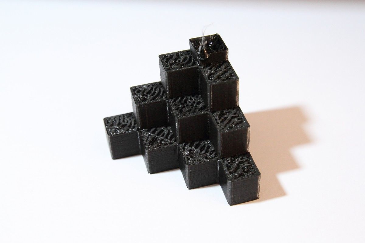

Silverglade Posté(e) Juin 4, 2016 Auteur Partager Posté(e) Juin 4, 2016 (modifié) Je vais commander plus tôt que prévu alors ^^ Pour la pièce je la trouve correcte à part les couches du dessus qui sont vraiment dégueu: Modifié (le) Juin 4, 2016 par Silverglade Lien vers le commentaire Partager sur d’autres sites More sharing options...
legired Posté(e) Juin 4, 2016 Partager Posté(e) Juin 4, 2016 (modifié) Re, surement une calibration de l'extruder a revoir, car vus la couche du haut, tu l'as remplis a au moins 30% non ? tu as mis combien en Solid layers dans Slic3r ? Modifié (le) Juin 4, 2016 par legired Lien vers le commentaire Partager sur d’autres sites More sharing options...
Silverglade Posté(e) Juin 4, 2016 Auteur Partager Posté(e) Juin 4, 2016 @legired Non j'étais à 20% et solid layer top:3 et bottom: 2 Lien vers le commentaire Partager sur d’autres sites More sharing options...
legired Posté(e) Juin 4, 2016 Partager Posté(e) Juin 4, 2016 Re, okay, bah faut que tu regarde le calibrage de ton extruder alors, car ça devrais être bon, en tous cas pour moi comme ça c'est bon Lien vers le commentaire Partager sur d’autres sites More sharing options...
Silverglade Posté(e) Juin 4, 2016 Auteur Partager Posté(e) Juin 4, 2016 Le calibrage c'est à dire ? Le délire de la feuille/palpage/m500 etc ? Encore ? lol Lien vers le commentaire Partager sur d’autres sites More sharing options...
Morpheus Posté(e) Juin 4, 2016 Partager Posté(e) Juin 4, 2016 Le calibrage de l'extruder c'est le filament que tu envoi dans celui-ci, c'est à dire que si tu demande d'extruder 100 mm, il faut que tu extrude 100 mm. Pour voir si c'est bon tu fais: Faire un repère du haut de l'extruder à 100 mm sur le filament. tu ouvre repetitier, tu connecte, fais une chauffe manuel de ton extruder 190° pour du pla à droite sur la commande extruder tu demande d'extruder 100 mm. quand c'est fait >>>> ton repère doit être pile poil à ton extruder. Si c'est bon >>>> OK. Fait déjà ça et on reviens vers toi si ce n'est pas bon. Philippe Lien vers le commentaire Partager sur d’autres sites More sharing options...
Silverglade Posté(e) Juin 4, 2016 Auteur Partager Posté(e) Juin 4, 2016 C'est déjà fait avec le tuto de @J-Max.fr et c'est tout bon ^^ Lien vers le commentaire Partager sur d’autres sites More sharing options...
Morpheus Posté(e) Juin 4, 2016 Partager Posté(e) Juin 4, 2016 Donc pas un problème d'extrusion Tu vas dans slic3r, dans filament setting >>>>> filament>>> extrusion multiplier tu doit avoir un chiffre ? Philippe Lien vers le commentaire Partager sur d’autres sites More sharing options...
Silverglade Posté(e) Juin 4, 2016 Auteur Partager Posté(e) Juin 4, 2016 0.65, ajusté avec le tuto justement. Ce qui me donne si je me trompe pas 0.4 (buse) + 10% 0.44mm à l'impression Lien vers le commentaire Partager sur d’autres sites More sharing options...
Morpheus Posté(e) Juin 4, 2016 Partager Posté(e) Juin 4, 2016 Désolé je mettais des impressions en route. 0.65 me semble faible ! par défaut c'est à 1. C'est toi qui la mis à .65? ou c'était avec les fichiers emotiontech? Lien vers le commentaire Partager sur d’autres sites More sharing options...
Silverglade Posté(e) Juin 4, 2016 Auteur Partager Posté(e) Juin 4, 2016 Non c'est moi en suivant les tutos. Le B https://www.lesimprimantes3d.fr/forum/topic/3395-tuto-calibrer-son-extrudeur-aux-petits-oignons/ Lien vers le commentaire Partager sur d’autres sites More sharing options...
Morpheus Posté(e) Juin 4, 2016 Partager Posté(e) Juin 4, 2016 Je pense que tu as mal interprété les chiffres donné. Le flow c'est le paramètre que je t'ai demandé = multiplier extruder. Dans ton cas tu demande des couches de 0.2 x (multiplier extruder) 0.65 = 0.13. Trop trop peu. tu peux descendre un peu au-dessous de 1 ou monter au-dessus de 1, mais là tu est vraiment bas. Lien vers le commentaire Partager sur d’autres sites More sharing options...
Silverglade Posté(e) Juin 4, 2016 Auteur Partager Posté(e) Juin 4, 2016 (modifié) Je comprends pas, le réglage du flow pour le thin wall c'était pourtant bien le produit en croix donc 0.44 pour ma buse (x1 par défaut) divisé par ce que j'avais, soit 0.7mm en épaisseur. Bon ben du coup je remets 1 Ce paramètre est à utiliser uniquement pour les pièces type thin wall ? Je pensais que ça faisait partie du réglage de l'épaisseur de la couche ? Modifié (le) Juin 4, 2016 par Silverglade Lien vers le commentaire Partager sur d’autres sites More sharing options...
