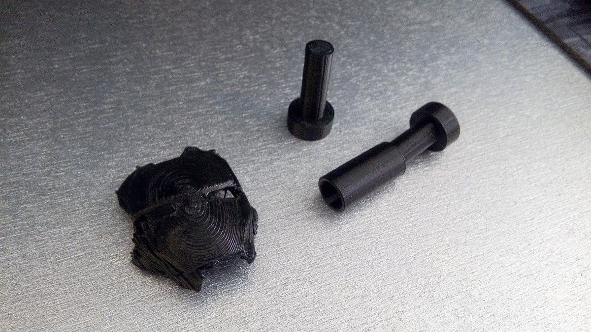

Silverglade Posté(e) Juin 4, 2016 Auteur Posté(e) Juin 4, 2016 (modifié) Bon iron man c'est prit un bon missile dans la tronche quand même... x) On m'avait averti pour les supports de slicer mais je pensais pas à ce point. Celui à l'intérieur est impossible à retirer, et les autres étaient instables provoquant un effet coulant sur 2 points. On m'a conseillé Cura ou forge-quelque chose pour l'utilisation des supports, mais du coup je perds tout mes paramètres d'impression non ? Sinon les autres pièces étaient destinées à voir la précision par rapport à 3dsmax, et quelle précision! J'ai été large en mettant 1.5mm de jeu pensant que ça rentrerait en forçant un peu et ben non, il y a 1.5mm de jeu Y'a tellement de possibilité d'utilisation que j'en ai oublié tous mes projets avant de recevoir l'imprimante Modifié (le) Juin 4, 2016 par Silverglade
Morpheus Posté(e) Juin 4, 2016 Posté(e) Juin 4, 2016 Pour les supports il ne faut pas trop titiller les réglages par défauts, et tu en aura juste assez! Je viens de faire une pièce pour ma fille avec des supports, hé bien elle les as enlever seule.
Silverglade Posté(e) Juin 4, 2016 Auteur Posté(e) Juin 4, 2016 Ben j'ai rien touché du tout je sais même pas ou on gère ça lol. Celui qui se retire pas fait 1cm sur la plus grosse largeur et 1.5 en longeur, c'est gros je trouve.

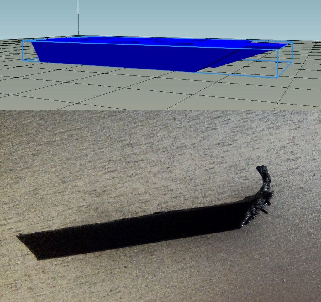

Silverglade Posté(e) Juin 6, 2016 Auteur Posté(e) Juin 6, 2016 (modifié) Hellooo je reviens vous embêter avec mes soucis Le petit warping qui était résolu ne l'est pas sur des "grosses" pièces qui ont des pentes qui devrait normalement être correctes, du moins je pense que s'en ai ? Ici la partie c'est carrément relevée et a fait sauter le plateau ou l'extrudeur au passage du capteur, décalant tout le travail sur les pièces à côté. Pour le détail, il n'y avait pas de brim, plateau à 62 buse à 190 ventilo à 70/80 en moyenne et les paramètres sont plus bas. Modifié (le) Juin 6, 2016 par Silverglade
Morpheus Posté(e) Juin 6, 2016 Posté(e) Juin 6, 2016 Bonjour, il faut mettre des supports pour ce genre de pièces
Silverglade Posté(e) Juin 6, 2016 Auteur Posté(e) Juin 6, 2016 Même si il est dit "sans support" dans le .txt fourni avec la pièce ?

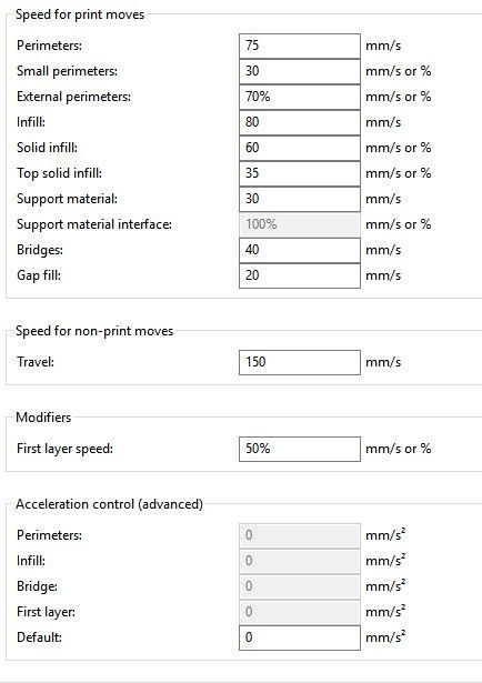

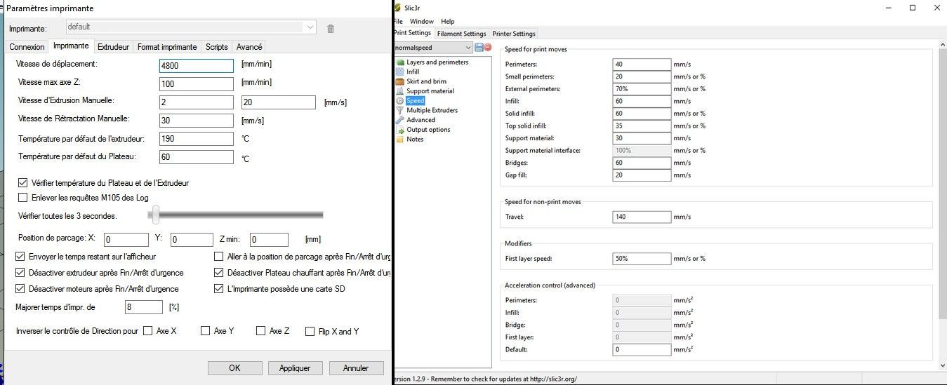

Morpheus Posté(e) Juin 6, 2016 Posté(e) Juin 6, 2016 Pour l'avoir déjà faite, pas eu ce problème, il va falloir réduire les vitesses à mon avis, car en PLA normalement tu n'as quasiment pas de warping. Tu va dans repetitier >>>> configuration en haut>> réglages imprimante >> onglet imprimante en vitesse tu as quoi? Ensuite dans slic3r >>> print setting >>>> speed la aussi les paramètres sont à combiens?

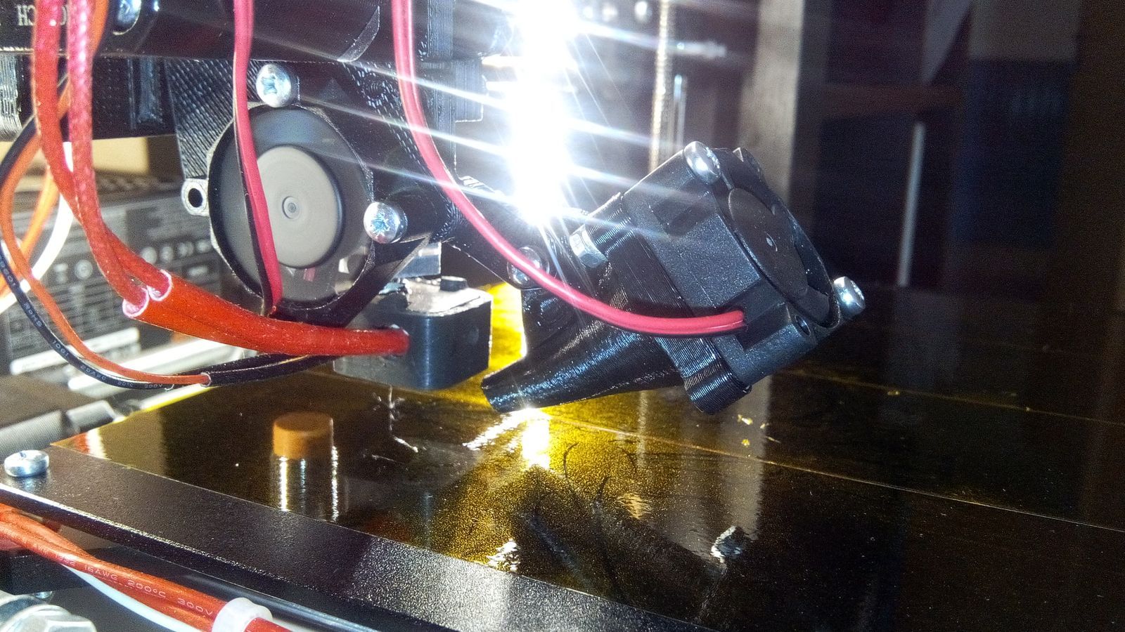

Silverglade Posté(e) Juin 6, 2016 Auteur Posté(e) Juin 6, 2016 (modifié) Je me demande si c'est pas aussi le fait que mon flux d'air soit en partie dévié par le bloc de chauffe et que la partie qui c'est relevée est opposée à celui ci (fond du plateau) ? Modifié (le) Juin 6, 2016 par Silverglade
Morpheus Posté(e) Juin 6, 2016 Posté(e) Juin 6, 2016 C'est bon avec ce genre de système tu ne devrait pas avoir de problème, il démarre au bout de combien de couche? Par défaut c'est 5, tu peut essayer de réduire
Silverglade Posté(e) Juin 6, 2016 Auteur Posté(e) Juin 6, 2016 (modifié) Je viens d'essayer en changeant l'orientation de la pièce, ajout d'un brim et ventilation + élevée et toujours la même chose Edit: A la 2e couche Modifié (le) Juin 6, 2016 par Silverglade
Morpheus Posté(e) Juin 6, 2016 Posté(e) Juin 6, 2016 Donc c'est pas du warping, c'est une accroche de la pièce soit par le ventilo soit par la buse ou soit par le capteur. L'un des 3 et trop bas
Silverglade Posté(e) Juin 6, 2016 Auteur Posté(e) Juin 6, 2016 Bah le ventilo et le capteur sont plus haut que la buse donc reste la buse. Pourtant le test de la feuille est déjà limite, elle résiste vraiment très très légèrement quand je calibre. C'est encore trop bas ? Ou c'est le capteur qui est peut-être pas à la bonne hauteur ?
