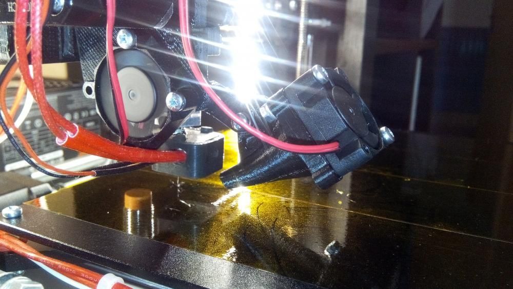

J-Max.fr Posté(e) Juin 3, 2016 Posté(e) Juin 3, 2016 Bonjour, Peut-on avoir quelques photos de la machine, notamment la hotend montée et l'extrudeur, s'il te plait. Essaie de prendre la machine un peu sous tous les angles, un détail anodin peut se révéler utile ++JM
Silverglade Posté(e) Juin 3, 2016 Auteur Posté(e) Juin 3, 2016 (modifié) Voici (Dernière photo illustre l'absence de couche au delà de la première qui elle même n'est pas complète): http://strangeparadise.free.fr/1.jpg http://strangeparadise.free.fr/2.jpg http://strangeparadise.free.fr/3.jpg http://strangeparadise.free.fr/4.jpg http://strangeparadise.free.fr/5.jpg http://strangeparadise.free.fr/6.jpg http://strangeparadise.free.fr/7.jpg http://strangeparadise.free.fr/8.jpg http://strangeparadise.free.fr/naze.jpg Modifié (le) Juin 3, 2016 par Silverglade

Morpheus Posté(e) Juin 3, 2016 Posté(e) Juin 3, 2016 Démonte ta buse à chaud, tu envoie ton filament la il devrait sortir en diamètre nominal. si oui ta buse est bouché, sinon c'est le corps qui à une merde dedans, autre possibilité une bavure sur la pièce imprimé, le trou de passage du filament n'est pas au bon diamètre. Philippe
Silverglade Posté(e) Juin 3, 2016 Auteur Posté(e) Juin 3, 2016 Ca n'imprime pas donc ça ne vient pas de ce que ça imprime. J'ai pas compris la démarche du démontage ?
Silverglade Posté(e) Juin 3, 2016 Auteur Posté(e) Juin 3, 2016 A chaud j'ai mis directement le fil dans la buse, ca passe bien dans le corps et ca bloque une fois à la tête, ça sort avec insistance.
