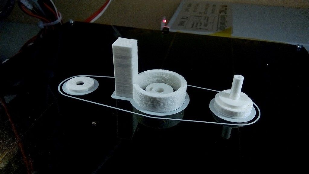

Hellooo!
Les soucis reviennent à mon grand désespoir!
Je pense que la photo dit tout ou presque (jusqu'à maintenant c'était pas aussi dégueu!)
J'ai déjà tenté de diminuer la température de la buse, modifié le Z offset en plus et en moins, l'extrusion en plus et en moins, le refroidissement en plus et en moins, rien ne s'améliore :|

Bonsoir @Silverglade,
J'ai fait un tuto sur les problèmes rencontrés avec des photos lors d'impression, A mon avis tu as peut-être un soucis d'humidité de ton filament.
Quelle temps as-tu depuis ces derniers jours?
Ton imprimante se trouve dans quelle pièce?
Bonsoir et merci pour ta réponse,
Elle est dans le salon, sur Lyon on a eu 4 jours alternant pluie et chaleur (35°)
J'ai de base un petit soucis d'humidité mais ça fait bien 1 mois que j'imprime et je n'avais jamais eu ça. J'ai des déshumidificateurs dont 1 juste à côté de la bobine qui s'occupent du soucis, quand je fais sécher le linge les fenêtres sont grandes ouvertes donc je sais pas. L'humidité peut vraiment faire ce genre de défauts ?
Pour info je viens de refaire une mesure 3 points sur le filament, respectivement 1.76, 1.78 et 1.75.
J'ai descendu à nouveau l'Extruder Multiplier à 0.95 et mis le filement à 1.77 au lieu de 1 et 1.75 habituels, la pièce la plus grosse est déjà bien plus propre mais je garde une boursoufflure en infill bizarre pendant l'impression.
Je vais chercher les tutos en attendant.
L'humidité dans le filament ne se fait pas ressentir dés le début, c'est quand elle as imprégner le filament, mais je peut aussi me tromper sur tes impressions, on ne s'en rends pas bien compte sur tes photos, mais ce genre de bulles est souvent dus à l'humidité

Donc en résumé j'ai déjà eu un blocage sur le même filament à cause d'une surépaisseur l'empêchant de rentrer dans l'extrudeur, j'ai du sortir et couper.
Modestement je pense que c'est le débit irrégulier du fil qui me met en excès d'extrusion, surtout quand je règle à cause d'insuffisance de matière ¬¬, après est ce que l'humidité peut changer le diamètre du fil ? Ce serait bien relou pour mes bobines!

J'ai cherché un peu partout à l'instant, ça pourrait autant être l'épaisseur du fil que l'humidité qui le rend plus fluide donc bon. Ca me soul. C'est peut être l'heure de passer à ma bobine abs haha ?!
Est ce qu'une "boite" de plexi autour de la bobine réduirait les problèmes d'humidité ?
