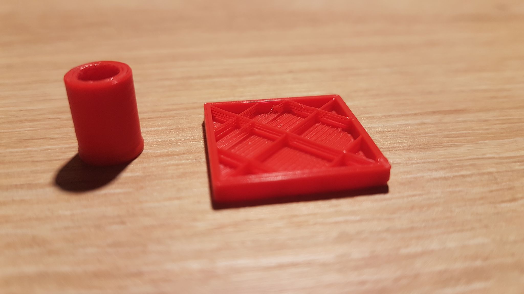

idirss Posté(e) Décembre 5, 2020 Partager Posté(e) Décembre 5, 2020 Bonjour je possède une ender 3 et récemment j'ai rencontré un problème plutôt embêtant dans mes impressions les lignes de remplissages étaient écartées entre elles je décris: la couche de remplissage n'est pas pressionnée sur la précédente elle est déposée. tout d'abord je sais que ce n'est pas au niveau de l'imprimante car les couches de la coque étaient bien soudés entre elles par exemple le remplissage des supports eux n'avaient aucun problème donc j'en ai déduit que ce problème venait de cura (la dernière version en tout cas au moment ou j'écris cet article ) et sur cura j'ai identifié le paramètre qui pouvait régler ce problème et il s'appelle "distance d'écartement de ligne de remplissage" d'abord quand je clique sur le paramètre il est cité "ce paramètre est normalement calculé pour votre imprimante bin en fait non du coup 1er problème quand je modifie ce paramètre la densité du remplissage devient grisé et plus possible de cliquer dessus et pour pouvoir cliquer dessus il faut remettre la "distance d'écartement de ligne de remplissage " a la valeur calculée par défaut mais ça ne constitue pas vraiment un problème le vrai problème c'est que la distance d'écartement de ligne de remplissage s'adapte selon la densité du remplissage et donc il faudrait que je fasse les tests pour toutes les densités de remplissage que j'utilise ce serait quand même assez long a faire et j'aimerai éviter ce calver avez vous une solution? MERCI !!!!! Lien vers le commentaire Partager sur d’autres sites More sharing options...

Adheraq777 Posté(e) Décembre 5, 2020 Partager Posté(e) Décembre 5, 2020 Ue et une photos.... xD Lien vers le commentaire Partager sur d’autres sites More sharing options...
idirss Posté(e) Décembre 5, 2020 Auteur Partager Posté(e) Décembre 5, 2020 Il y a 18 heures, Adheraq777 a dit : Ue et une photos.... xD voila! Lien vers le commentaire Partager sur d’autres sites More sharing options...
Maya35 Posté(e) Décembre 7, 2020 Partager Posté(e) Décembre 7, 2020 (modifié) Hum je pense "distance d'écartement de ligne de remplissage" et la distance horizontale entre 2 ligne, normal qu'elle soit calculé en fonction du type de remplissage et de la densité choisie. Rien à voir avec ton pb je pense Quel est ton paramétrage sur le remplissage ? (vitesse, ...) A mon avis ton problème venait plus de la vitesse de remplissage Modifié (le) Décembre 7, 2020 par Maya35 1 Lien vers le commentaire Partager sur d’autres sites More sharing options...
Solution idirss Posté(e) Décembre 7, 2020 Auteur Solution Partager Posté(e) Décembre 7, 2020 Il y a 5 heures, Maya35 a dit : Hum je pense "distance d'écartement de ligne de remplissage" et la distance horizontale entre 2 ligne, normal qu'elle soit calculé en fonction du type de remplissage et de la densité choisie. Rien à voir avec ton pb je pense Quel est ton paramétrage sur le remplissage ? (vitesse, ...) En fait si c'est bien mon problème mais j'ai réussi a le régler en faisant des tests pour une seule valeur de remplissage (20*) , (Cura me disait que cette valeur était normalement calculée pour l'imprimante seulement non donc je l'ai quand même changé seulement ça serait beaucoup trop long pour toutes les valeurs de remplissage donc je ne l'ai fait que pour 20*). Lien vers le commentaire Partager sur d’autres sites More sharing options...

idirss Posté(e) Décembre 10, 2020 Auteur Partager Posté(e) Décembre 10, 2020 Dsl je me suis un peu emporté mais merci a vous tous j'ai réussi a régler ce problème en installant la version 4.8.1 de cura. Lien vers le commentaire Partager sur d’autres sites More sharing options...
