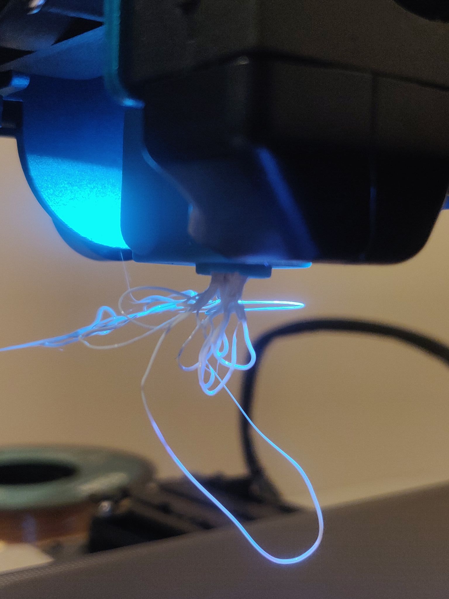

hiobo Posté(e) Décembre 6, 2020 Auteur Partager Posté(e) Décembre 6, 2020 (modifié) Et voilà ce que que je retrouve sous ma tête en 30sec ! Ça n'adhère pas au plateau et ça se colle dessous direct ! Modifié (le) Décembre 6, 2020 par hiobo Lien vers le commentaire Partager sur d’autres sites More sharing options...
hiobo Posté(e) Décembre 6, 2020 Auteur Partager Posté(e) Décembre 6, 2020 Je poste la première couche d'une pièce, pour peut être avoir d'autres pistes.-dès le début, la bordure n'accroche pas, mais au bout de quelque seconde ça mord et ça se passe mieux, le temps du périmètre et de retrouver les merdouille de début d'impression.-Le remplissage de la première couche, on peut observer 3 zones complètement dépouillées. Le fil d'un coup à du mal à accrocher, puis adhère de nouveau.-Le contour extérieur de la pièce à l'air propre, puis le remplissage de la seconde couche aussi. J'arrête bien évidement l'impression car à la vue de la première couche...Ça fait 48h que je planche... Mon week-end quoi ^^Je n'aime pas ne pas comprendre, et je suis persuadé qu'il n'y a pas besoin de SAV pour ça !Envoyé de mon ONEPLUS A6003 en utilisant Tapatalk Lien vers le commentaire Partager sur d’autres sites More sharing options...

Maya35 Posté(e) Décembre 7, 2020 Partager Posté(e) Décembre 7, 2020 Difficile a voir mais ta première couche n'a vraiment pas l'air aplatie... buse de o.4 ,? Quelle hauteur de première couche ? Vitesse lente ? Temp a au moins 200 et lit a 70/80 ?Envoyé de mon SM-N960F en utilisant Tapatalk Lien vers le commentaire Partager sur d’autres sites More sharing options...
Adheraq777 Posté(e) Décembre 7, 2020 Partager Posté(e) Décembre 7, 2020 (modifié) Problème classique auquelle les Tutos n'insiste pas assez : la 1ère couche dois etre regler avec le Z-ADJUST au centième.... Dans ton cas faut descendre la buse en Z-, c'est pas assez écrasé... xD J'ai galerer comme toi pds une semaine entière, -0.1 ou +0.1mm ca passait pas mais 0.05 c'était parfait... xD Tes pièce sont TOTALEMENT IDENTIQUE aux miennes y'a 3j quand ma buse était trop haute de 0.05 xD Modifié (le) Décembre 7, 2020 par Adheraq777 Lien vers le commentaire Partager sur d’autres sites More sharing options...
Maya35 Posté(e) Décembre 7, 2020 Partager Posté(e) Décembre 7, 2020 C'est surtout que la première couche ne doit pas dépasser 0.2 voir 0.1 avec une buse de 0.4 surtout si le bed a un creux au milieu de 1.5...Pourquoi d'anciens stl qui passaient ne colent plus avec une buse neuve, un bed réglé et un flow réglé,... a part un mauvais positionnement du z, un filament pourrit ou un bed hs je vois pasEnvoyé de mon SM-N960F en utilisant Tapatalk Lien vers le commentaire Partager sur d’autres sites More sharing options...

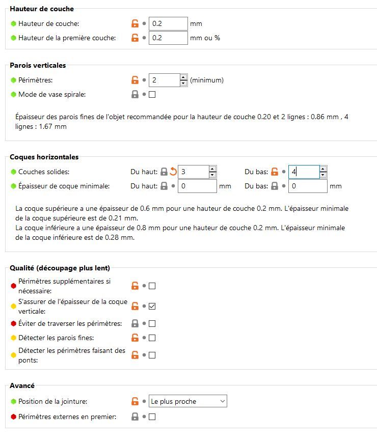

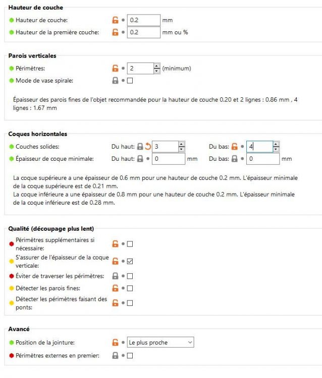

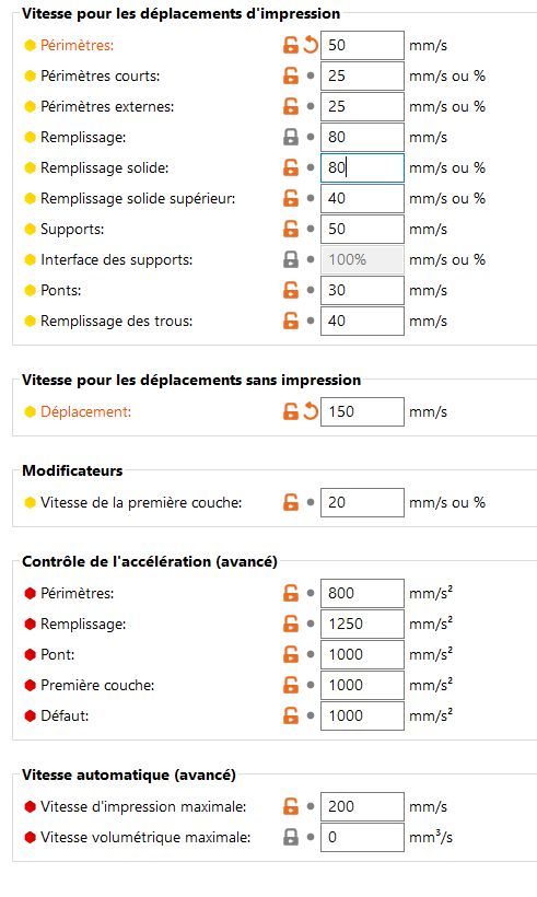

Maya35 Posté(e) Décembre 8, 2020 Partager Posté(e) Décembre 8, 2020 Au dela de 0.2 maxi de creux, il faut s'inquiéter. On va rester sur prusaslicer, si tu veux bien et éliminer les problèmes 1 par 1. - Peux tu me mettre une copie d'écran du paramétrage des vitesses et apaisseur et de ce qui concerne la première couche ? - Re-vérifier ton bed au centre (2 feuille A4 grand maximum gui gratte bien en position 0) et autour du centre (axe X bien réglé ?) - Vérifier le flux (10cm demandé = 10 cm consommé) - tu imprimes une jupe ou autre autour de ton objet ? - Plateau c'est perso en PLA : 80 premiere couche, 50 les suivantes Lien vers le commentaire Partager sur d’autres sites More sharing options...

hiobo Posté(e) Décembre 8, 2020 Auteur Partager Posté(e) Décembre 8, 2020 il y a 14 minutes, Maya35 a dit : - Re-vérifier ton bed au centre (2 feuille A4 grand maximum gui gratte bien en position 0) et autour du centre (axe X bien réglé ?) Je n'arrête pas de le peaufiner... 2 feuille A4 80gr accroche bien au centre, et légèrement dans les 4 coins - Vérifier le flux (10cm demandé = 10 cm consommé) L'autre jour (avant hier) sur 100mm demandé, il y avait 96mm consommé. - tu imprimes une jupe ou autre autour de ton objet ? comme sur mes précédentes photos, très souvent une jupe oui. parfois je met bordure. Mes captures ci-dessous : Lien vers le commentaire Partager sur d’autres sites More sharing options...
hiobo Posté(e) Décembre 8, 2020 Auteur Partager Posté(e) Décembre 8, 2020 il y a 15 minutes, Adheraq777 a dit : On lui à dis la solution c'est le Z-AJUST tous simplement à ajuster au centième... Par rapport à ta photo précédemment postée, je pense que ça ressemble à du too high à chaque fois ! En gros je démonte mes 2 axe Z et je remonte tout correctement? Si c'est ça, je ne suis peut-être pas équipé pour le faire correctement Lien vers le commentaire Partager sur d’autres sites More sharing options...
Maya35 Posté(e) Décembre 8, 2020 Partager Posté(e) Décembre 8, 2020 @hiobo tout cela m'a l'air bien Ta buse est-elle propre ? (pas de présence de filament fondu), lors du controle du flux, avais-tu un beau filament bien droit à sortir ? Lien vers le commentaire Partager sur d’autres sites More sharing options...
