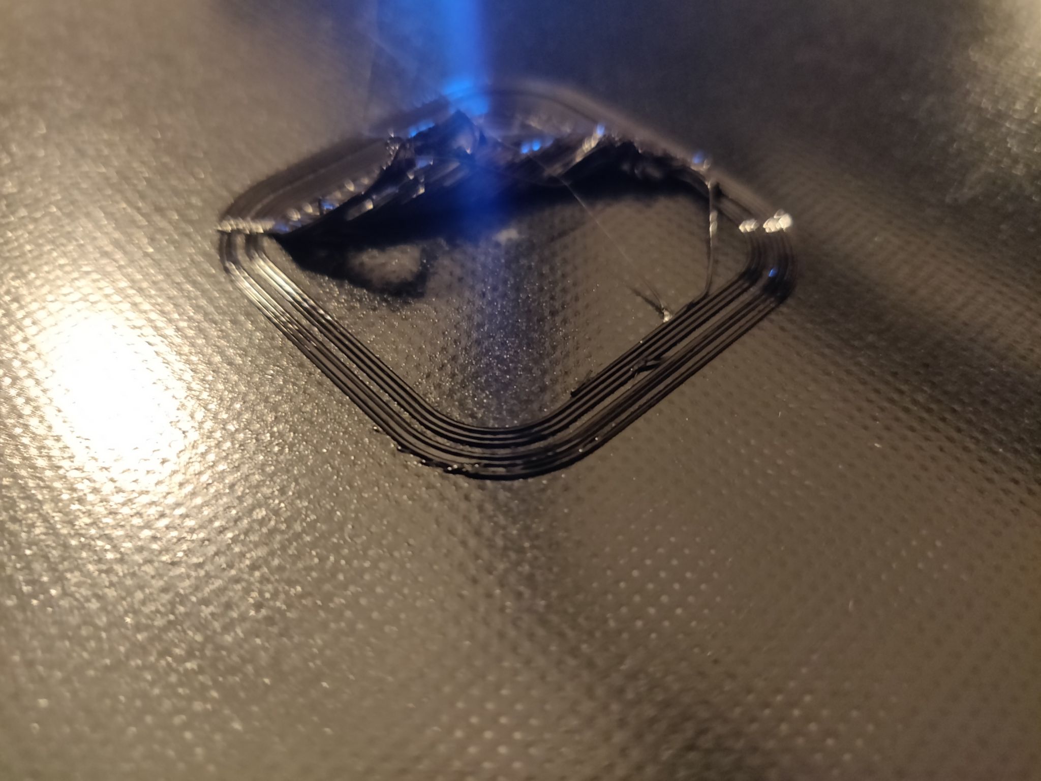

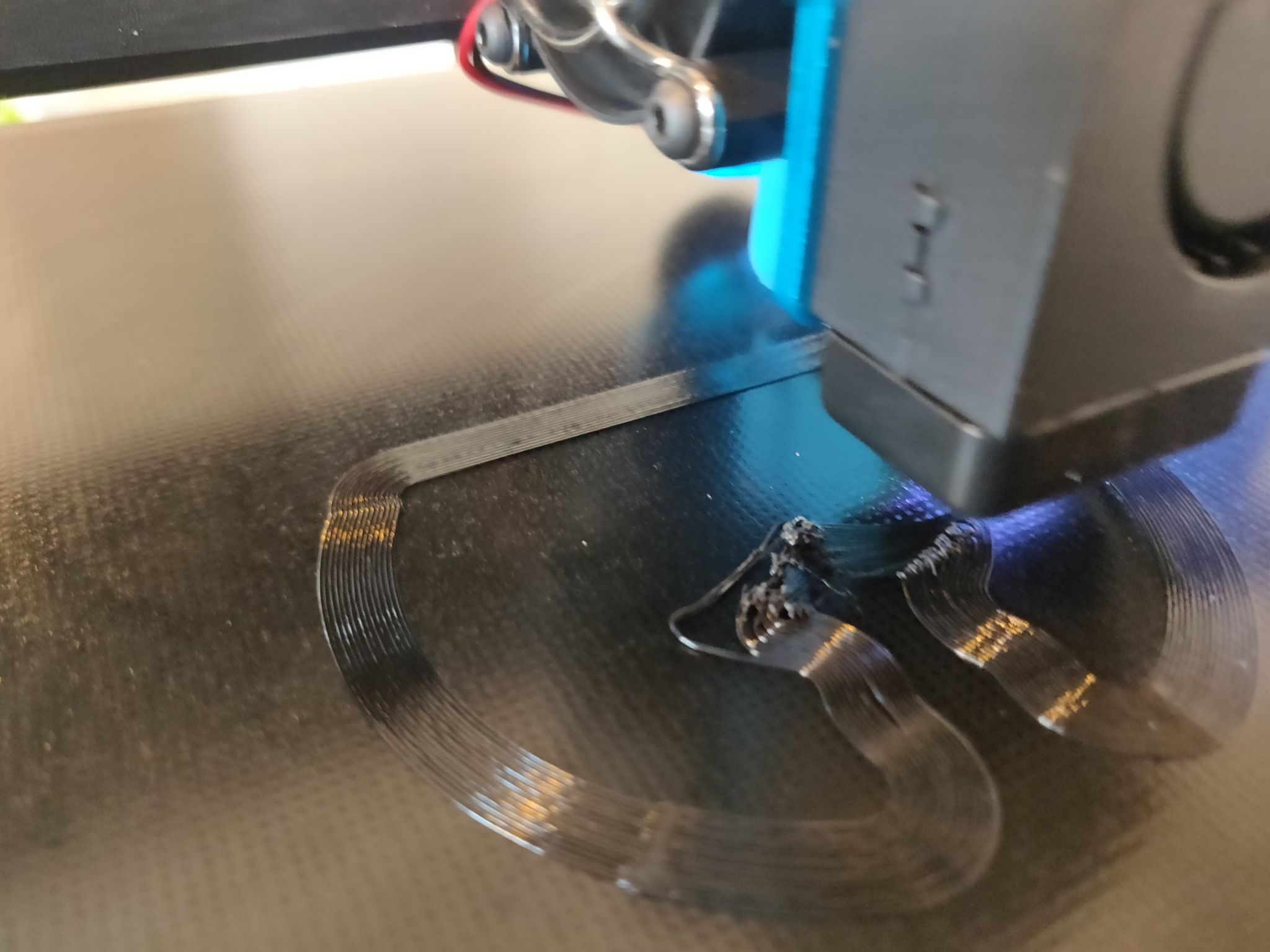

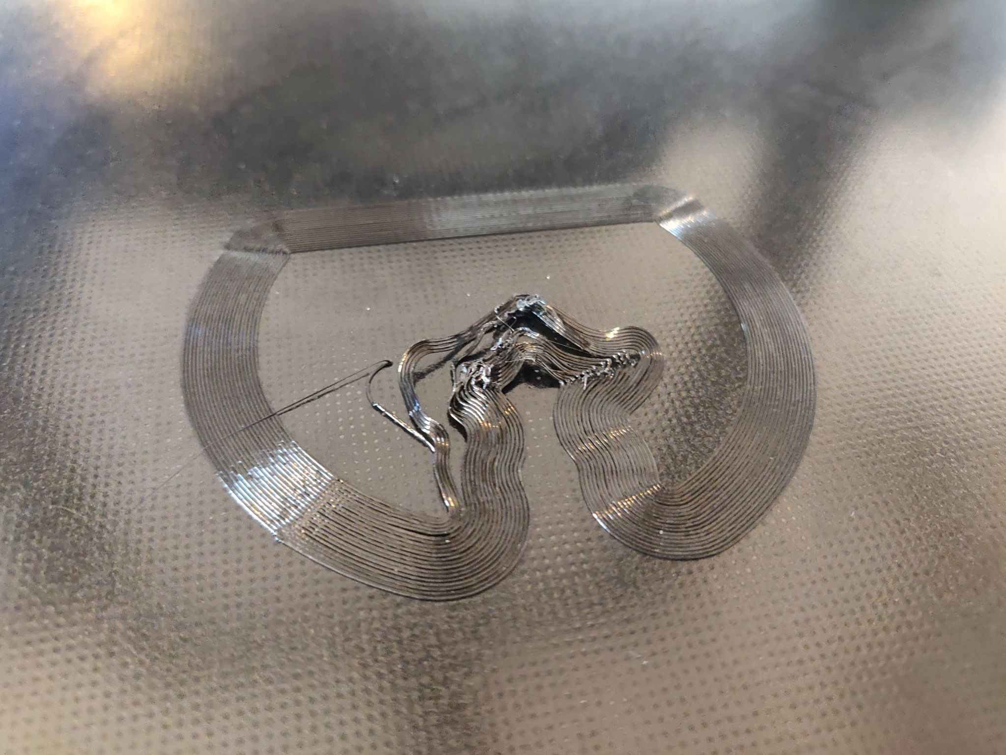

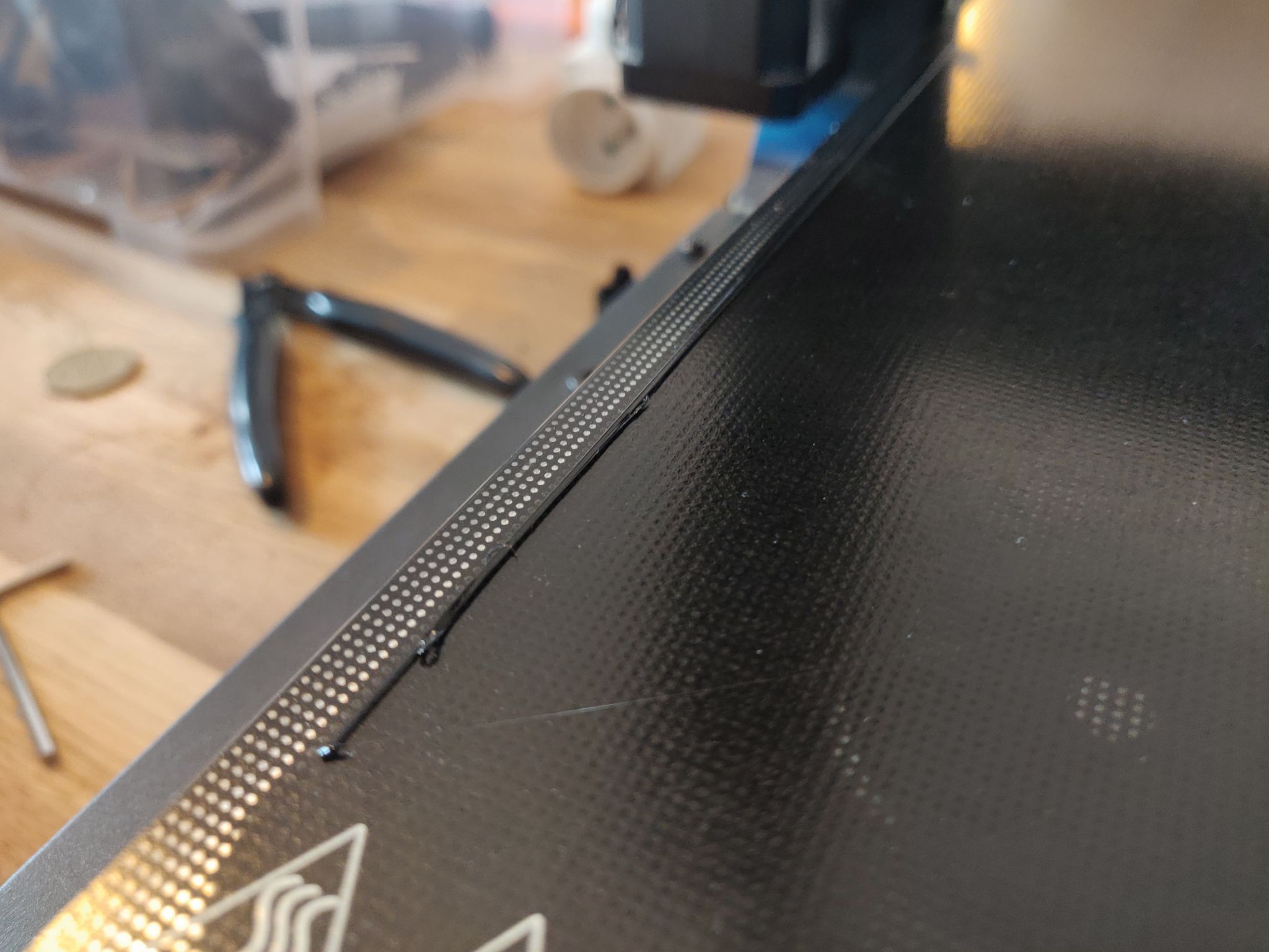

hiobo Posté(e) Décembre 6, 2020 Posté(e) Décembre 6, 2020 (modifié) Bonjour à tous ! Depuis mon dernier passage, où je prenais un max d'infos sur quelques modèles d'imprimantes, je me suis lancé en faisant l'acquisition de 2 machines. Une Artillery X1 et une Artillery Genius. La machine qui a subit le plus de prints TEST, est la X1. Que ce soit des tests de faisabilité, des tests de filaments, avec différents slicers... Le but était de très rapidement comprendre les limites de ces deux machines. La genius elle, n'a imprimé que des commandes. Depuis 2-3 jours, impossible de lancer un print sur la x1. Pour cause, la première couche part de suite en "sucette" (et même pas une belle sucette ^^) ! Je vais vous lister ci-dessous, ce que j'ai déjà fais pour essayer de solutionner le problème, ça vous permettra de peut être vous orienter sur la bonne piste. -level du plateau : plusieurs fois; -nettoyage de la buse, curetage à l'aiguille; -nettoyage du plateau; -changement de filaments : j'en ai une dizaine, j'ai dû tous les essayer (sun pla+ et esilk, eMotion Tech draftplast, Formfutura Matt pla...); -changer de slicer : slicer principal cura, puis prusaslicer, et ideamaker; -essais de différents paramètre de chauffe de la buse; -démontage complet de la tête d'impression, nettoyage, remontage soigneux... Rien n'améliore la tenue ! Donc si vous avez des idées, je suis super preneur ! Merci d'avance à tous ! Dès le premier débit de filament, on peut voir que le fil n'accroche pas bien du tout ! Là un seul tour du d'impression de la bordure du print... Ici la partie centrale ne collait pas bien, et dès que la tête c'est déplacé au dessus, elle a tout arraché... Modifié (le) Décembre 6, 2020 par hiobo

Rlv Posté(e) Décembre 6, 2020 Posté(e) Décembre 6, 2020 Salut, Comme dis @Eev : nettoie bien ton bed déjà. L'alcool isopropylique marche super bien. Ensuite, tu peux essayer d'augmenter un peu la température du bed. 60° pour du PLA ca marche bien. Si ça ne colle vraiment pas, c'est qu'il y a un autre soucis. La laque fonctionne bien pour avoir une belle accroche. Vu que ta ligne de purge semble bien accrochée et que le problème ne semble concerner que la partie centrale du plateau, après nettoyage et laque ça devrait passer crême.
hiobo Posté(e) Décembre 6, 2020 Auteur Posté(e) Décembre 6, 2020 il y a 39 minutes, Maya35 a dit : Tu verifies qu'il ne reste que 5cm. Il reste 54mm ! C'est grave docteur ? Bonjour à tous les deux Eev et Rlv. il y a 9 minutes, Rlv a dit : Vu que ta ligne de purge semble bien accrochée Justement, j'ai posté une photo de la première ligne, on ne voit pas bien, mais dès le début elle n'accroche pas ! il y a 17 minutes, Eev a dit : et un coup d'alcool iso pour dégraisser le plateau. c'est clairement pas un problème de buse. edit: et si ton first layer c'est du 0.1 en couche, passe le en 0.2 Je vais essayer les deux de suite... Ça permet d'avancer, merci.
Eev Posté(e) Décembre 6, 2020 Posté(e) Décembre 6, 2020 pour ta ligne de purge c'est pas bien grave, t'es vraiment au bord de plateau, donc soit elle sera super écraser soit pas du tout (en fonction de la déformation de ton plateau) fie toi plutôt a ton print, normalement tes lignes doivent être fusionné et pas ce délaminer comme sur ta photo. écrase un peu plus ton firstlayer, un coup de nettoyage, plateau à 60° et hopla ça ira tout seul
hiobo Posté(e) Décembre 6, 2020 Auteur Posté(e) Décembre 6, 2020 Il y a 3 heures, Eev a dit : écrase un peu plus ton firstlayer, un coup de nettoyage, plateau à 60° et hopla ça ira tout seul Alors... j'ai fais tout ça... C'est de pire en pire ! Il y a 4 heures, Eev a dit : edit: et si ton first layer c'est du 0.1 en couche, passe le en 0.2 pour le first layer j'ai fais des tests avec +0.1 et -0.1 mm... Même souci ! Je ne comprends vraiment pas ce qui a pu se passer ! Pour info, j'ai un des filament, le esilk, qui lorsque je le fais sortir de la buse, fait comme une grosse goutte d'eau au lieu de faire un fil fluide ! C'est le seul qui me fait ça, mais même problème d'adhérence ! Je suis complètement pommé...

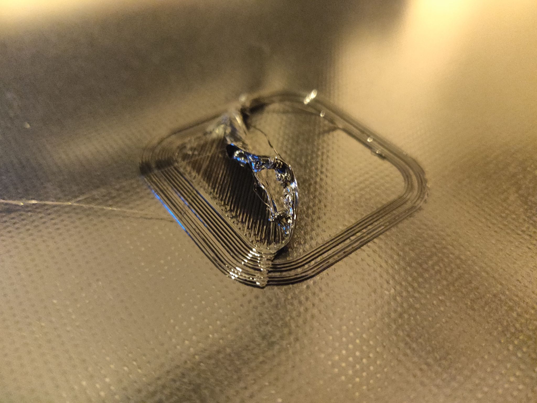

Maya35 Posté(e) Décembre 6, 2020 Posté(e) Décembre 6, 2020 Je pense qu'il ne faut pas essayer de tout changer a la fois. Utilise 1 slicer pas 3. Chauffe a 80 les premiers couches puis 50 pour les autre. Température première couche 200. Le kube de test sur ta clef usb devrait meme fonctionner. Perso c'est first layer 0.3mm les autre 0.2mmEn premier test le cube le clef en direct. Utiliser des slicer peut d'introduire un mauvais paramétrage au moins tu sauras si c'est un pb imprimante ou slicerEnvoyé de mon SM-N960F en utilisant Tapatalk
hiobo Posté(e) Décembre 6, 2020 Auteur Posté(e) Décembre 6, 2020 il y a 14 minutes, Maya35 a dit : En premier test le cube le clef en direct. Utiliser des slicer peut d'introduire un mauvais paramétrage au moins tu sauras si c'est un pb imprimante ou slicer Voilà le résultat... Je vais essayer avec un autre filament le cube test. Car j'ai vu qu'il imprimait à 230° plateau à 80°. (le draftplast a comme plage 190/210°)

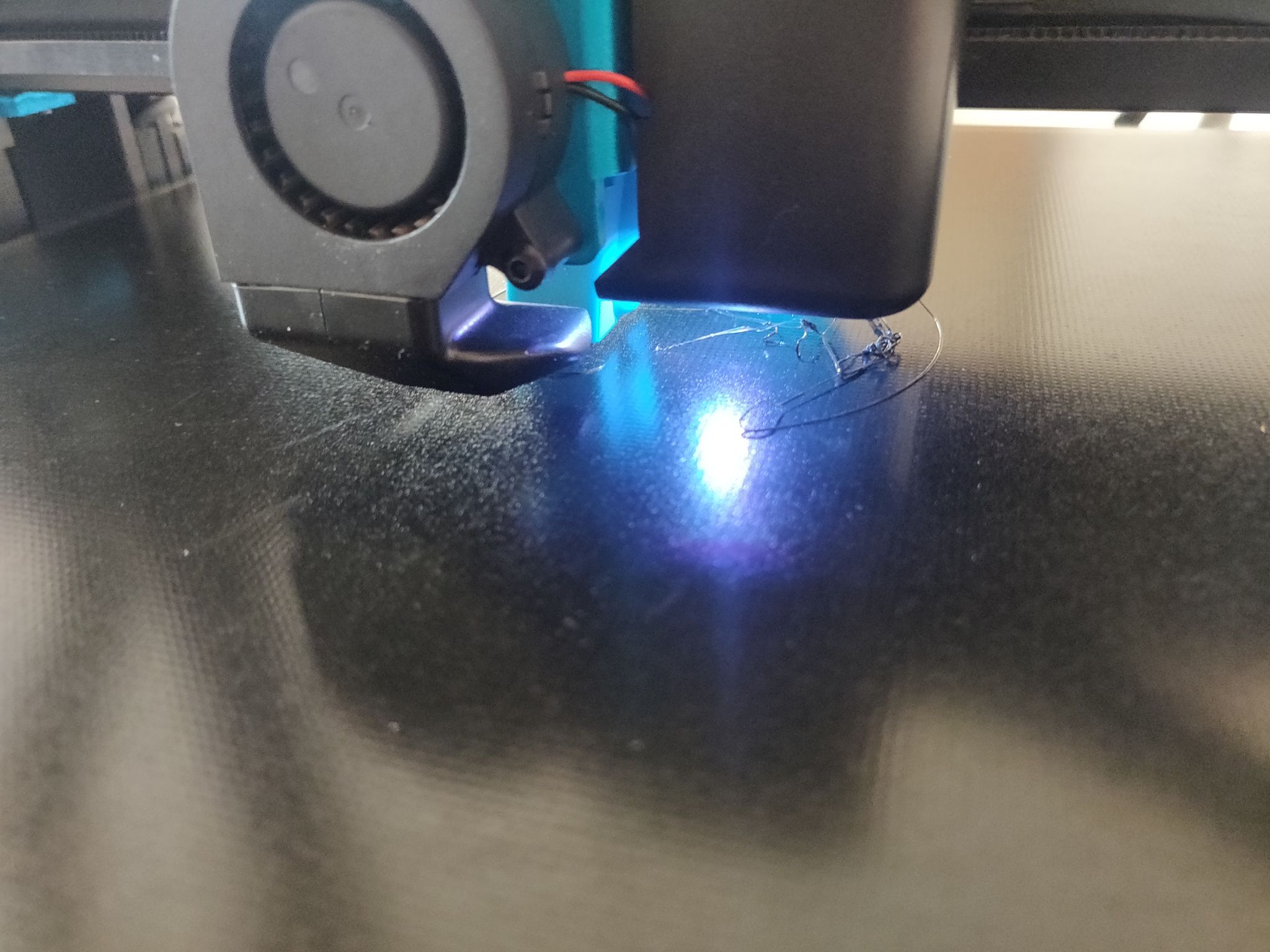

hiobo Posté(e) Décembre 6, 2020 Auteur Posté(e) Décembre 6, 2020 Il y a 2 heures, hiobo a dit : Pour info, j'ai un des filament, le esilk, qui lorsque je le fais sortir de la buse, fait comme une grosse goutte d'eau au lieu de faire un fil fluide ! Voilà à quoi ça ressemble. Et ça, je ne l'avais jamais avant avec le esilk ! Comme si il avait du mal à l'expulser !

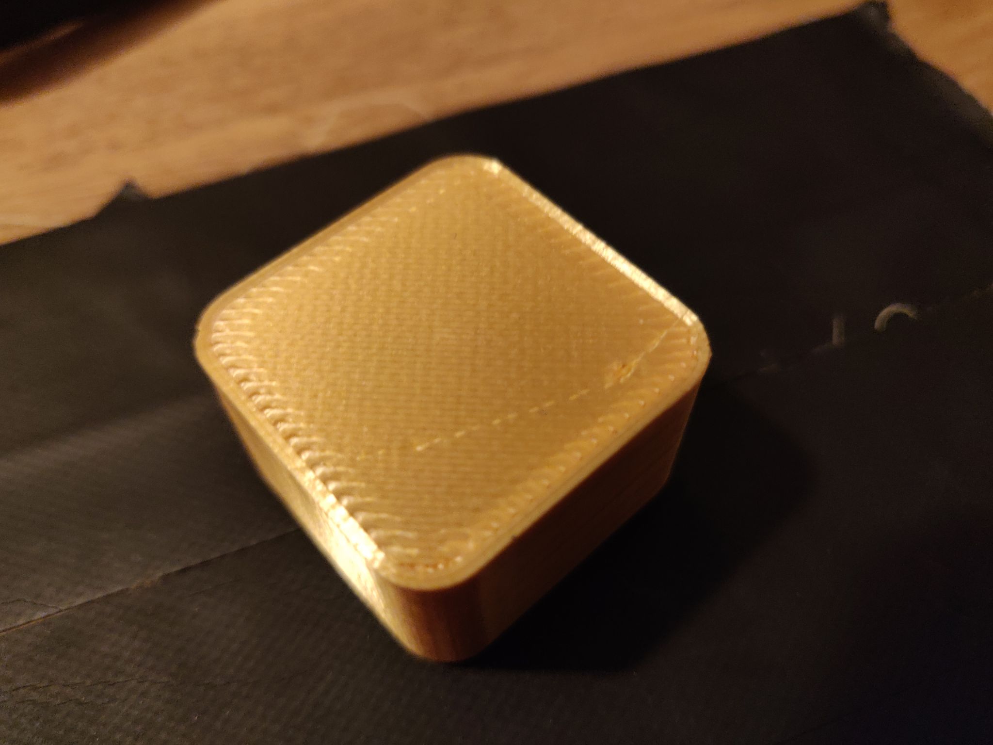

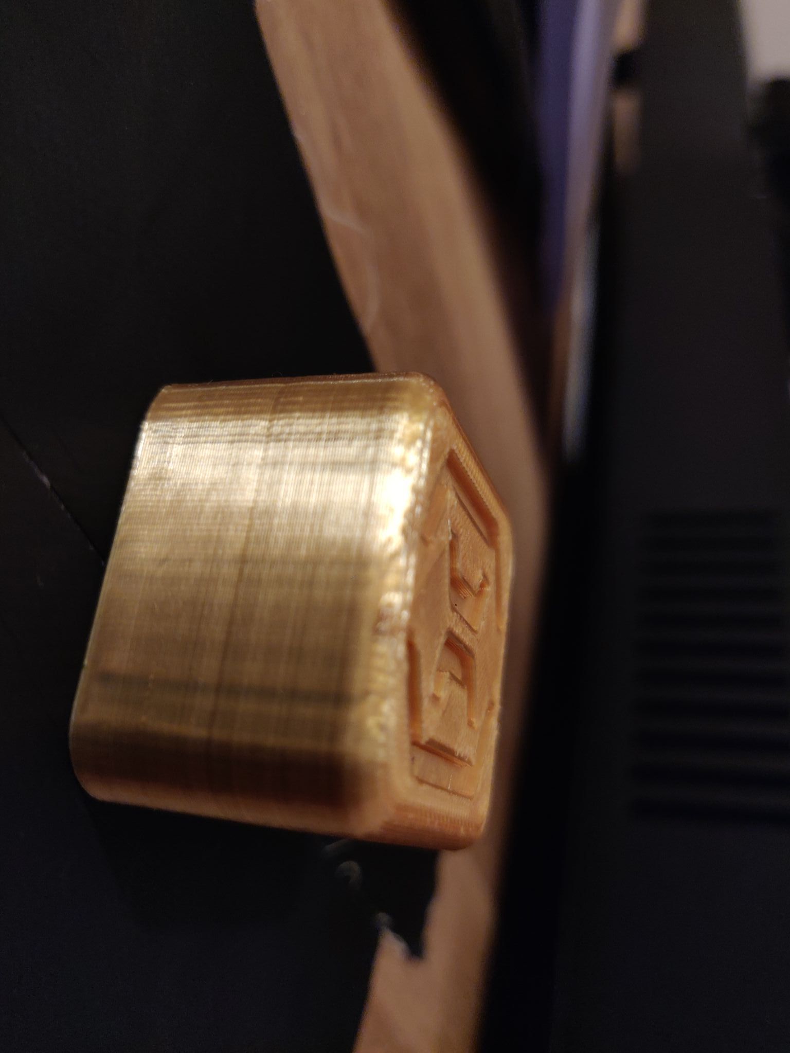

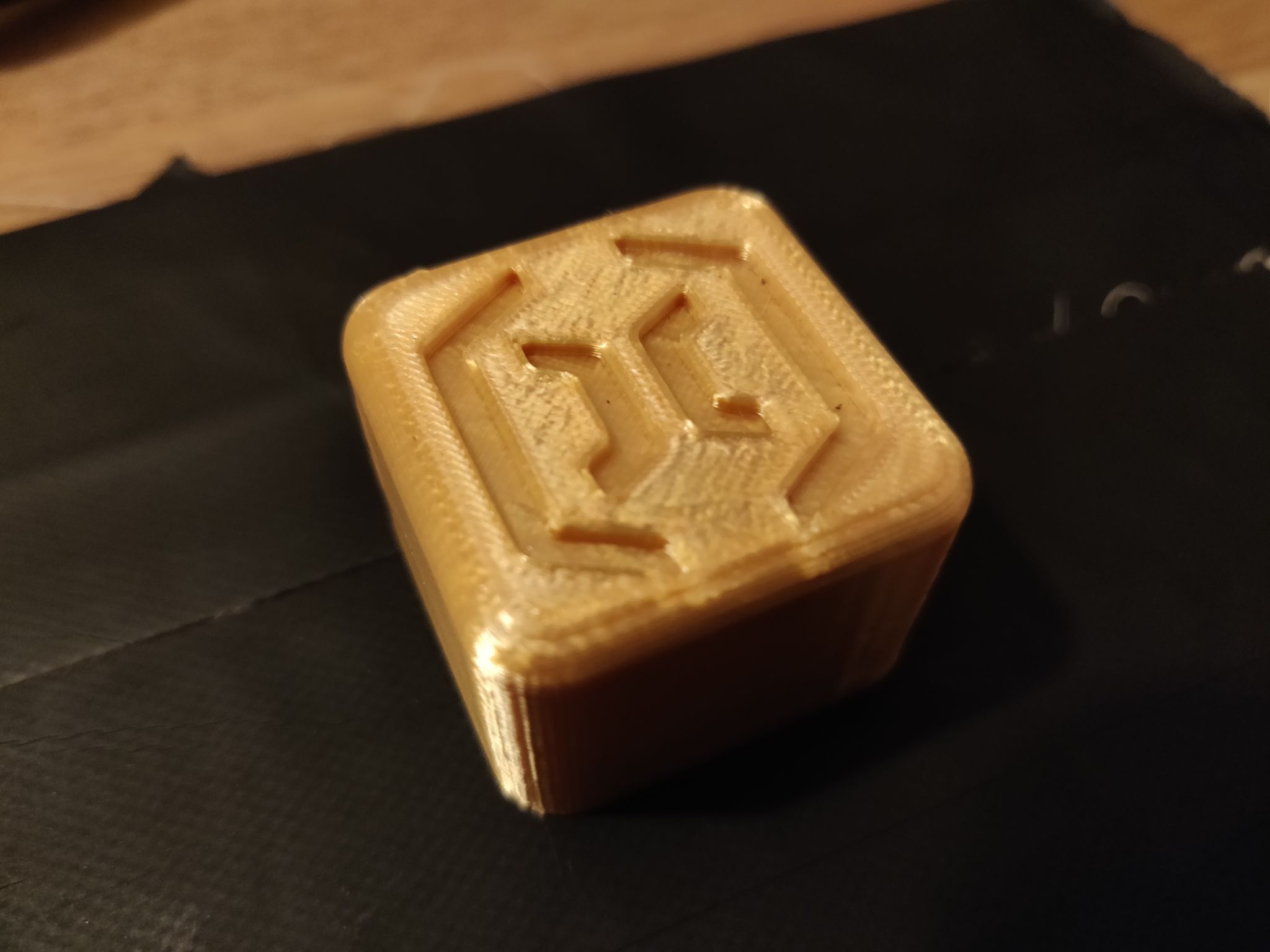

hiobo Posté(e) Décembre 6, 2020 Auteur Posté(e) Décembre 6, 2020 Pas terrible dès le début, mais j'ai réussi à sortir le cube ! Quelques photos : Le dessous est très lisse, malgré un petit trou à un endroit. Les côtés ça va. Le dessus cracra je trouve.
hiobo Posté(e) Décembre 6, 2020 Auteur Posté(e) Décembre 6, 2020 il y a 3 minutes, Maya35 a dit : Et la buse changée ? Oui je l'ai changée avant le cube. Buse neuve ! Quand je l'ai devisée, le corps de chauffe s'est devisé avant ! J'ai l'impression qu'il n'était pas bien serré... Du coup re démontage et remontage ! Je vais essayer une pièce tranchée par mes soins ! 1
Maya35 Posté(e) Décembre 6, 2020 Posté(e) Décembre 6, 2020 Donc cela venait de ta buse. Reverifi bien tout pas de point dur ni jeu dans aucun des axes, etc... si la mécanique n'est pas bonne le slicer fera des emplatres temporaire Envoyé de mon SM-N960F en utilisant Tapatalk
