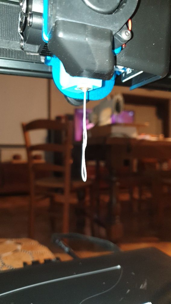

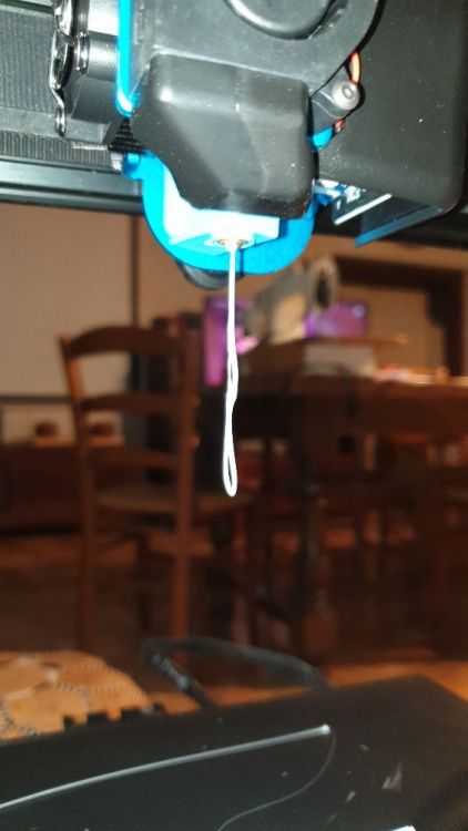

Écoulement du fil pour commencer...
Photo (vidéo ile dit qu'elle est trop lourde lol) e6b0631c4ce3b6e6b6897ecc5cab9d03.jpg
Envoyé de mon ONEPLUS A6003 en utilisant Tapatalk
Il faudrait un pro, mais il ne m'a pas l'air bien fondu en sortie (pas facile de voir) ta température du buse reste bien constante à l'écran ? En tout cas la buse n'a pas l'air obstruée
