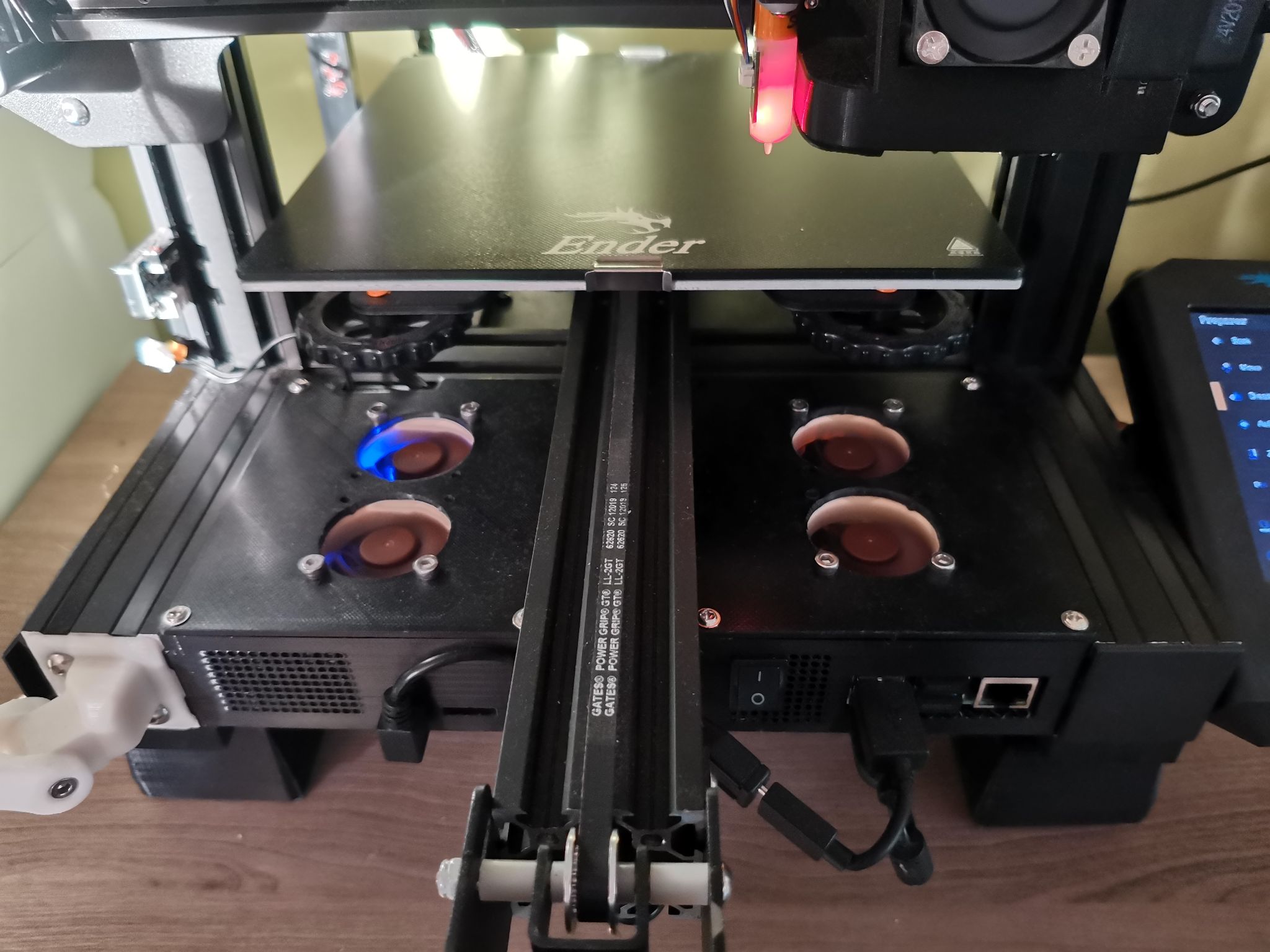

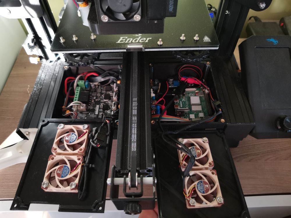

nico378 Posté(e) Mars 20, 2021 Partager Posté(e) Mars 20, 2021 (modifié) moi imprimante allumée, en impression, température intérieur 36degres Modifié (le) Mars 20, 2021 par nico378 Lien vers le commentaire Partager sur d’autres sites More sharing options...
Pr_Geek Posté(e) Mars 20, 2021 Partager Posté(e) Mars 20, 2021 @nico378 tu partagerais les fichiers STL de tes améliorations de ventilation ? Je suis un peu perdu dans tous les fichiers proposés sur thingverse. Lien vers le commentaire Partager sur d’autres sites More sharing options...
nico378 Posté(e) Mars 20, 2021 Partager Posté(e) Mars 20, 2021 avec plaisir: je ne suis pas l'auteur de la base, extrait d'un model sur https://www.thingiverse.com/ moi j'ai jsute rajouté ma sauce et surtout l'adaptation CM 4.2.7 ou 4.2.2 voici: E3V2_boitier_gauche_CM427.STL E3V2_couvercle_gauche.STL E3V2_boitier_droit_RPI4.STL E3V2_couvercle_droit.STL 2 Lien vers le commentaire Partager sur d’autres sites More sharing options...
Pr_Geek Posté(e) Mars 20, 2021 Partager Posté(e) Mars 20, 2021 (modifié) Trop bien merci !!! Du coup, on peut mettre avec ce boitier la carte mère "à l'endroit" et le raspi à la place du tiroir ? le mien est un Pi2 retrouvé au fond d'un tiroir qui fait bien le taf, mais je dois pouvoir l'adapter. Une toute petite question subsidiaire : c'est quelle taille de ventilateurs ? Modifié (le) Mars 20, 2021 par Pr_Geek Lien vers le commentaire Partager sur d’autres sites More sharing options...
nico378 Posté(e) Mars 20, 2021 Partager Posté(e) Mars 20, 2021 si tu veux une autre version pour retravailler la parti RPI,s'est du solidworks. sinon tu me donne les cotes et je te fais la modif Lien vers le commentaire Partager sur d’autres sites More sharing options...

Guyo Posté(e) Mars 21, 2021 Partager Posté(e) Mars 21, 2021 (modifié) Il y a 23 heures, nico378 a dit : moi imprimante allumée, en impression, température intérieur 36degres Salut Nico378, Je te parlais de la température des moteurs (et surtout dû Y) et non de l'intérieur du boitier où se trouve la carte mère Mais vu les 2 ventilateurs que tu as placés, pas étonnant que ça soit froid. (pas contre le sur cout commence à explosé) Personnellement je n'investirais plus rien dans ma machine, je suis déjà full Noctua, et à ce rythme, si on souhaite vraiment l’améliorer, le prix des upgrades va commencer à attendre le prix de l'imprimante. Autant partir sur autre chose, c'est plus sage. Modifié (le) Mars 21, 2021 par Guyo Lien vers le commentaire Partager sur d’autres sites More sharing options...

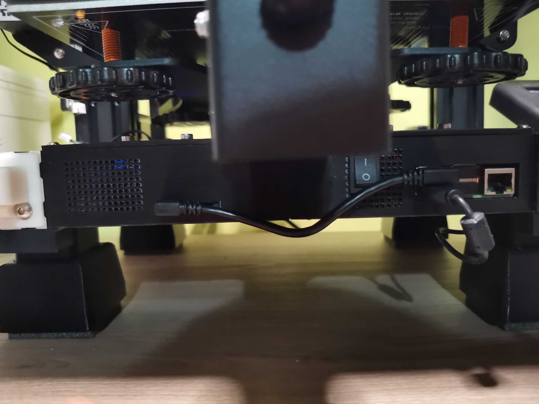

nico378 Posté(e) Mars 22, 2021 Partager Posté(e) Mars 22, 2021 Pour ceux qui cherche un petit câble pour la liaison ender / octo USB 2.0 à B Micro USB à angle droit par câble plaqué or de synchronisation de données et câble de charge (10cm, Noir) https://www.amazon.fr/dp/B01FPOXKQG/ref=cm_sw_r_sm_apa_i_C65ZCR8C5F11MYB8MKQ9?_encoding=UTF8&psc=1 Reçu aujourd'hui, taille parfaite, et semble être de bonne qualité. Aucun problème de coupure sur plusieurs petites pièces pour le moment Lien vers le commentaire Partager sur d’autres sites More sharing options...
