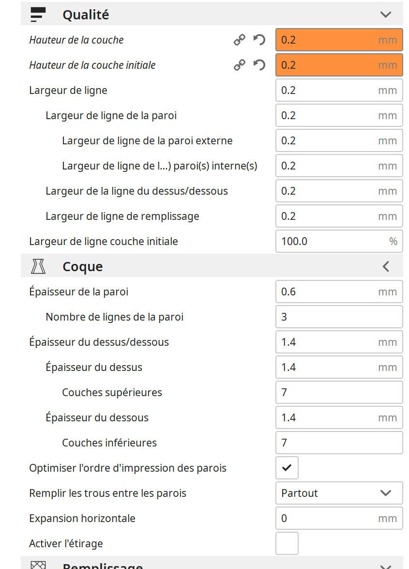

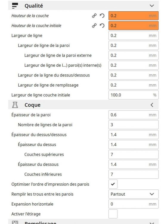

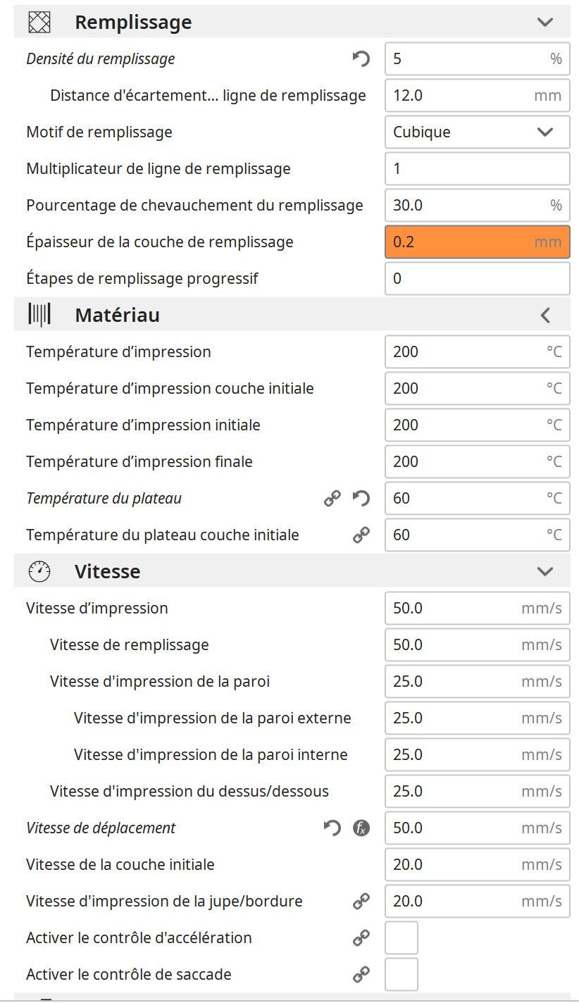

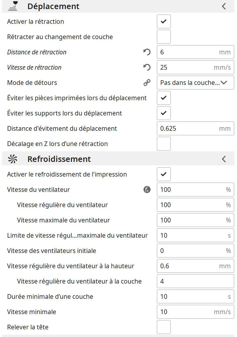

J'utilise Cura avec ces paramètres :
Dans Cura, j'ai choisi les paramètres déjà en mémoire pour la Ender 3.
Initialement, la vitesse de déplacement était à 150 mm/s mais en cherchant sur internet, j'ai vu que ça pouvait être la cause des couches décalées, et j'ai réduit à 50 mm/s. Rien n'a changé.
J'avais lu aussi qu'il fallait tendre les courroies pour régler le problème de décalage des couches. Mais là non plus, ça n'a pas résolu le problème.
J'utilise du PLA.

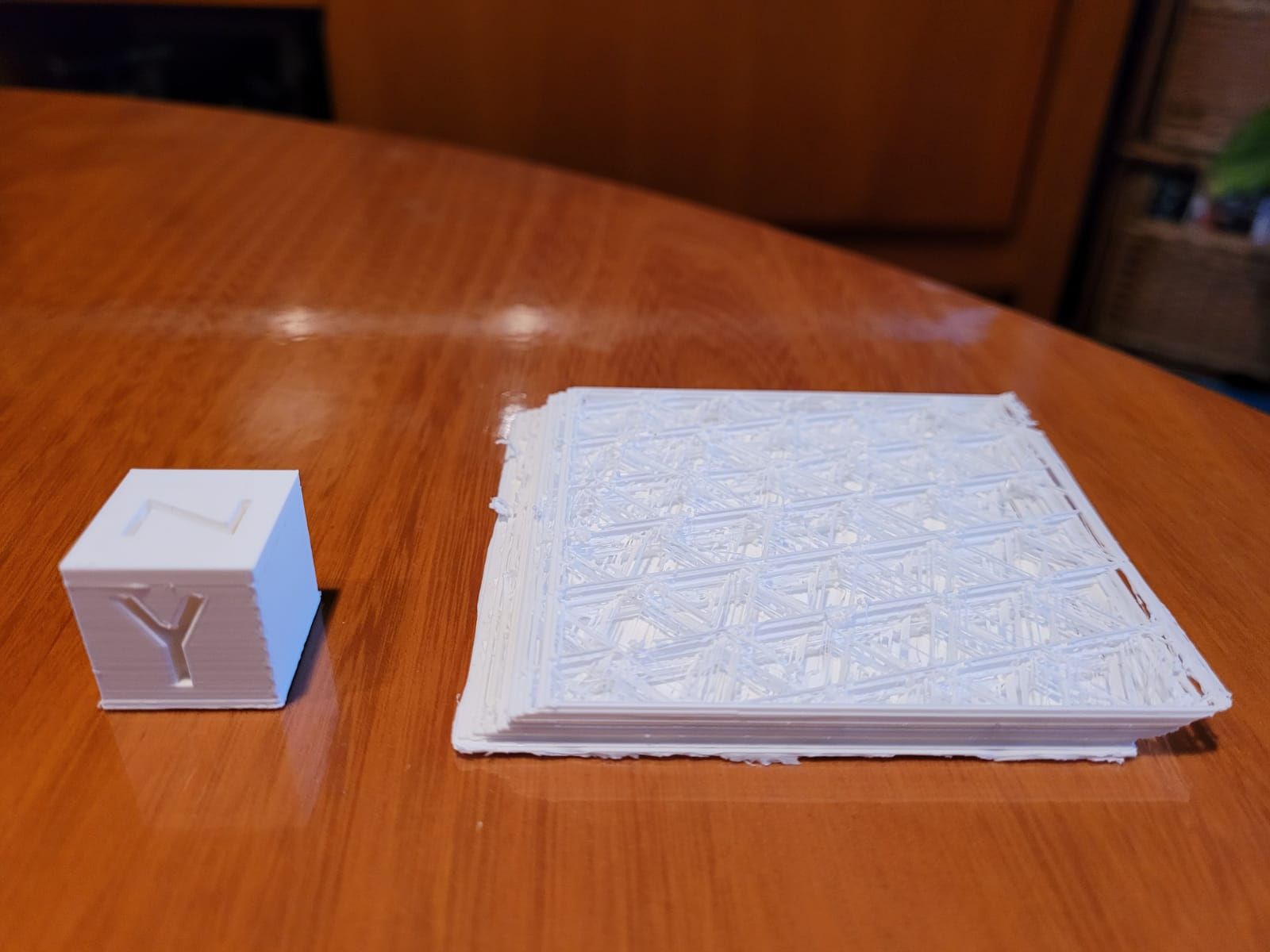

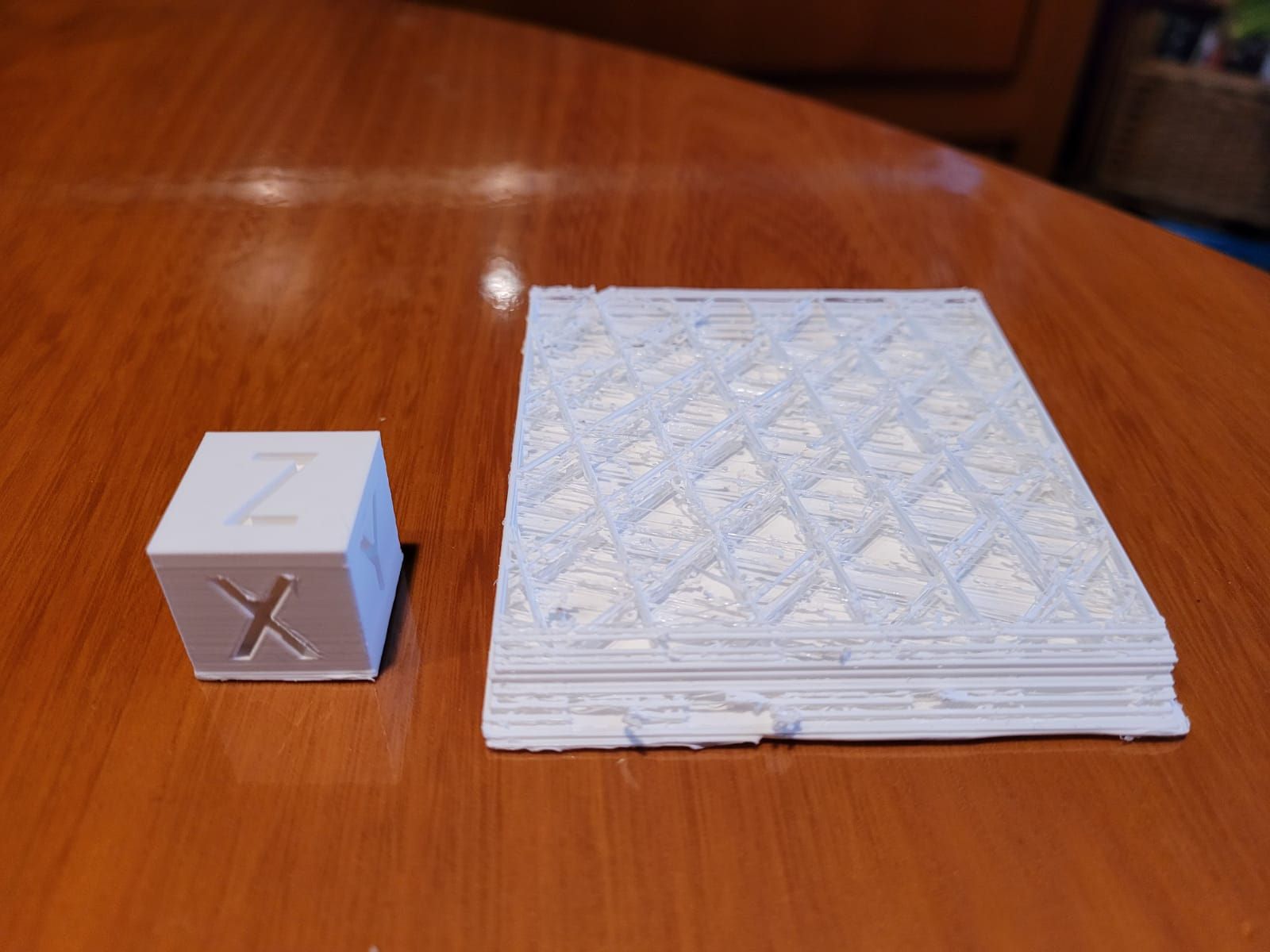

Voici quelques photos qui illustrent mon problème :

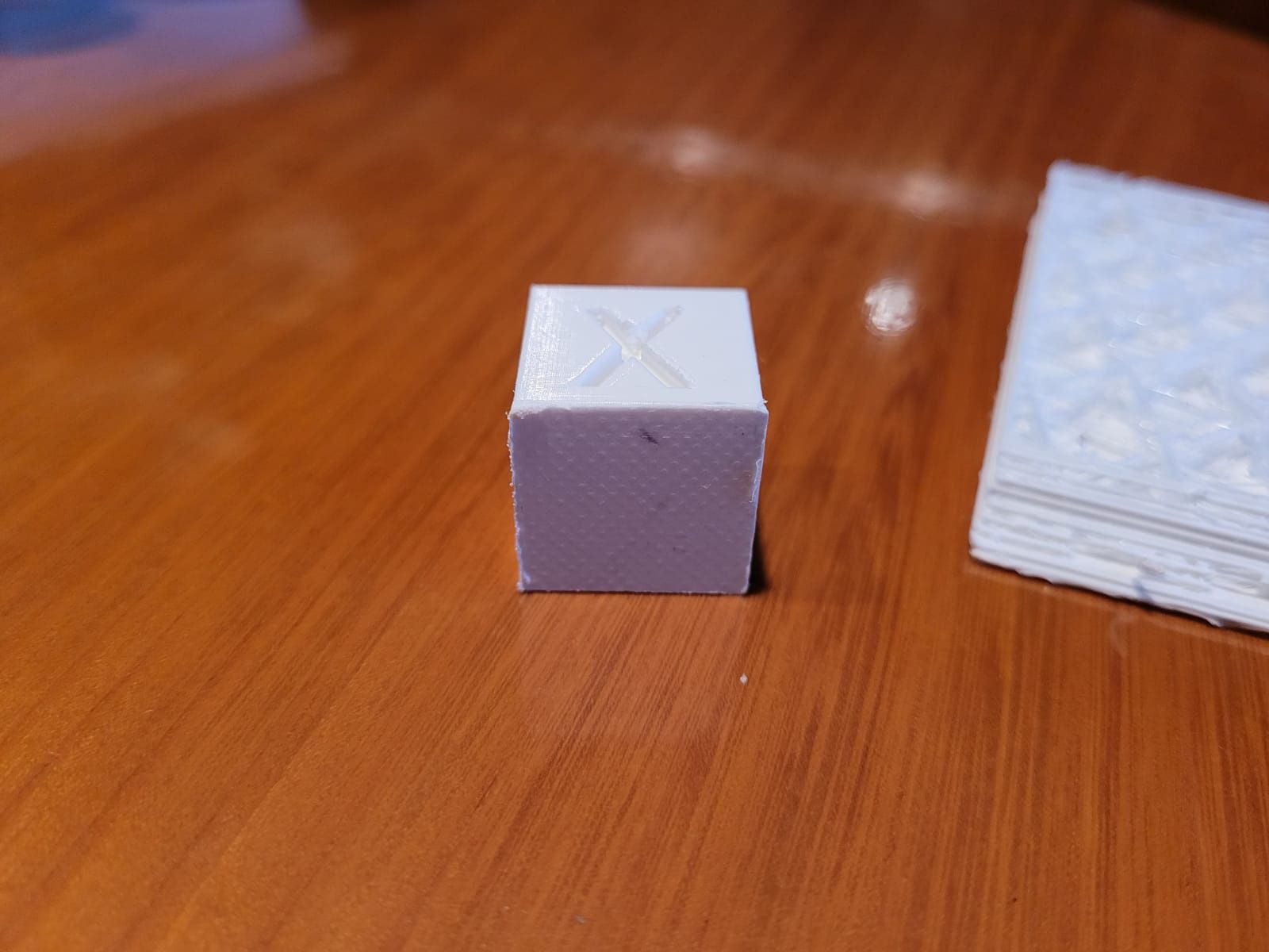

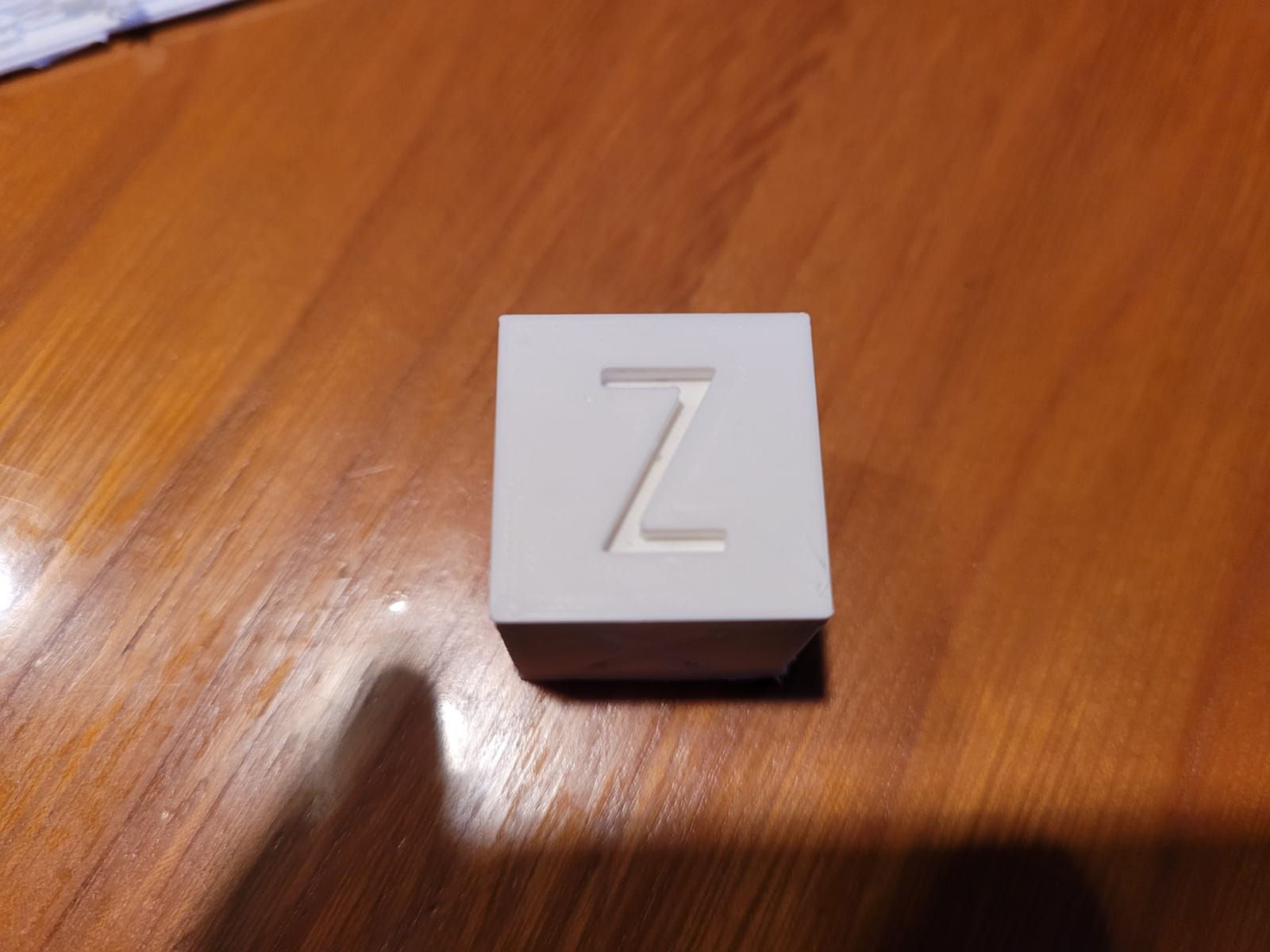

Le cube test est loin d'être parfait, mais il n'y a aucun problème de décalage. Je l'ai imprimé parce que quelqu'un l'avait demandé au posteur du sujet que je n'ai finalement pas repris.
La grosse pièce, c'est un cube de 80 mm de côté fait sur fusion360 avec remplissage à 5% que j'ai stoppé en voyant le massacre pour ne pas gâcher de plastique.

J'ai exactement le même problème avec la même machine. J'ai fait aussi tout ce que tu viens d'énumérer :
- Imprimer le dé (qui est nikel)

Salut @Tokup,
Tu as "l'honneur" de faire partie du groupe qui a reçu une carte-mère bugguée. Il y a beaucoup de sujets qui en parle notamment ici et sur Reddit. Le problème est connu au niveau mondial mais pas par Creality visiblement. Seule solution, la remplacer par une V4.2.7.

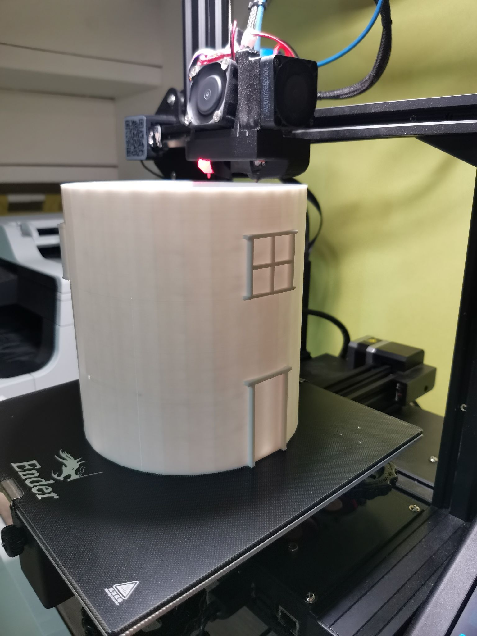

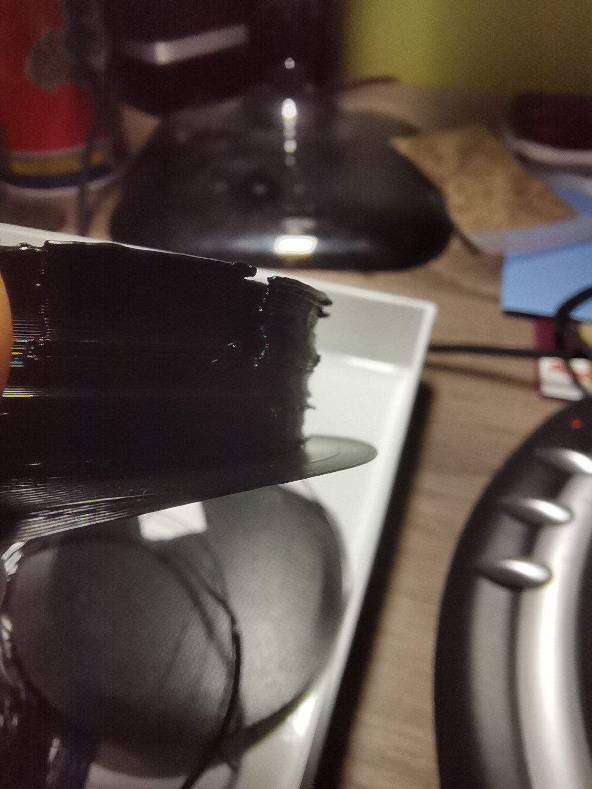

Bonsoir,
+1 je crois bien...
Je viens de m'inscrire sur le forum, et en 3 minutes j'ai trouvé ce sujet qui décrit exactement mon problème.
Ender 3 V2 avec une carte mère V4.2.2, achetée un peu avant Noël.
Tout fonctionnait parfaitement bien et depuis quelques semaines, j'ai des décalages en X et Y après quelques couches. Ça concerne les grandes pièces.
Les petites comme le cube de calibrage par exemple sortent parfaitement.
J'ai essayé plusieurs tensions de courroies, réglé mes excentriques, vérifié qu'il n'y a aucun point dur sur les axes...
Voilà ce que ça donne :
 CqflGqXfgSMOmbdEm_SiK9BVy1cGr0Fo-YLLaPridCaLd-VS1PCZx0ZCQ6s4EJM0Kx4X6Cmsb06HHjBv3NJ1oIZR7Ds1YiE-eZzAxXzca7u2caFqGXvGCYvODrbZr3K81vu4_mF_OUOFwAfxJ-m4-iX44C6tlXHvkyM0cSkTxzdwYR_2LEF44igOEhw1V78E6NilVv2E9VkgBtDwkK4gBiGj3KmZQarO7SXgUV_-FARqHuAkhns5Uww7Ey2ydSM5Cah9IwBWQPA3Z4AnqGntDe5mZk3p0enzMS-c-7So_PGIu6gtdycT_MIxxJkmGXYDu2PSbwG7DSO49zJE9YD4KJRwPQ7Ry218M29XiB_bjG2EP9YaIs-OgkE4WTsWdQzGM4r9JEk472XyZJv2HgTBENjYfJazqNYrdKhOG8lcJaHFRHtVKmOHn1fHoBgncRZ6PmPwFzPHoJH7UKGFD7NTCuffyDNyzSek91kjYLl9XDEWwekEHjdCSdcz8DtldxCgtfHFqdRQYHoM9IHDw6RcC-3whgpvyZZD546YTPOlckInGzIj3v-lmg09onCk39lYjqD1ORIK3VXSym-zhJhvgV12znh5vGtPawKSpWyYBXkWLqvGLQzuSdp8TkRiglgyuMauZ5WhL3m3OvFeF5EV7uOoPkr94mbhAltAJRrDIMbgMuHH3qMfoN4_hh9_tEd3sQhVPhCUbGvHddElHeCrAkjiGw=w1250-h937-no?authuser=0
Il faut donc changer la carte mère et installer une V4.2.7 ?
