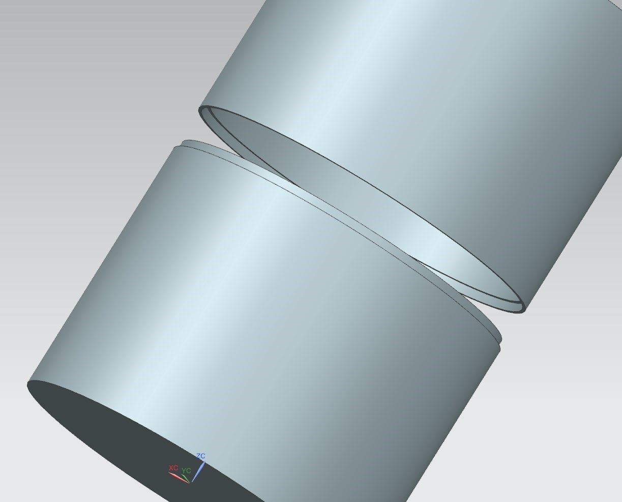

papajds Posté(e) Décembre 14, 2020 Posté(e) Décembre 14, 2020 Bonjour, un petit dessin , emboitage l'un dans l'autre et on imprime chaque portion le fond en bas , ce qui évite les supports.
papajds Posté(e) Décembre 14, 2020 Posté(e) Décembre 14, 2020 Re, vu l'emploi , on met ce que l'on veut... on peut même les coller avec une résine.
