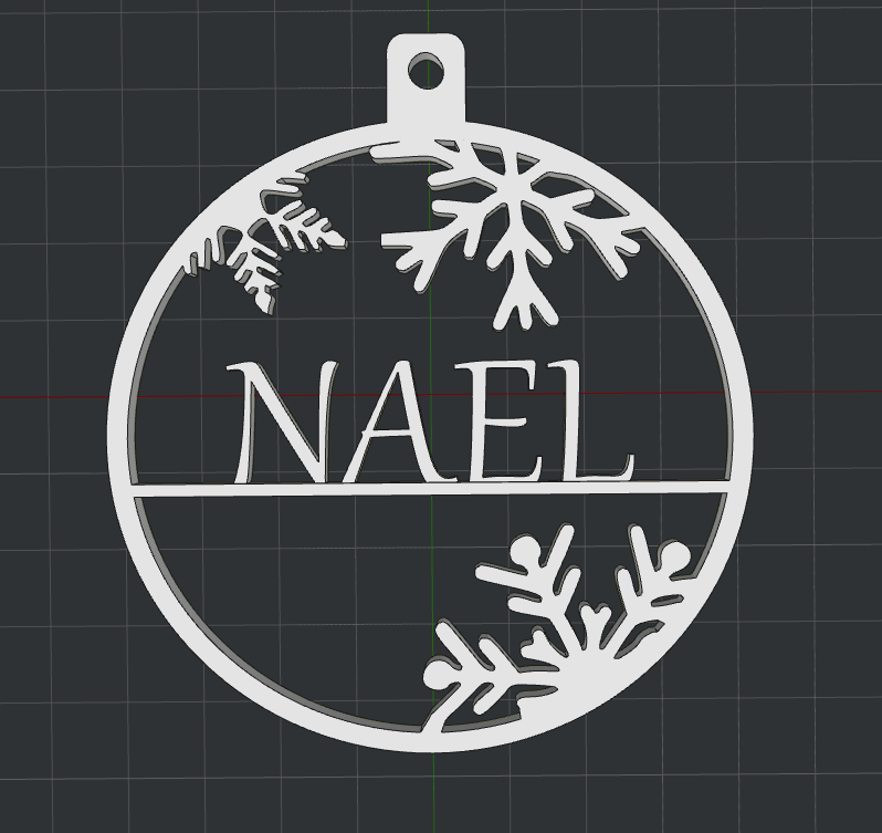

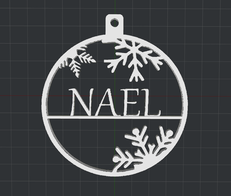

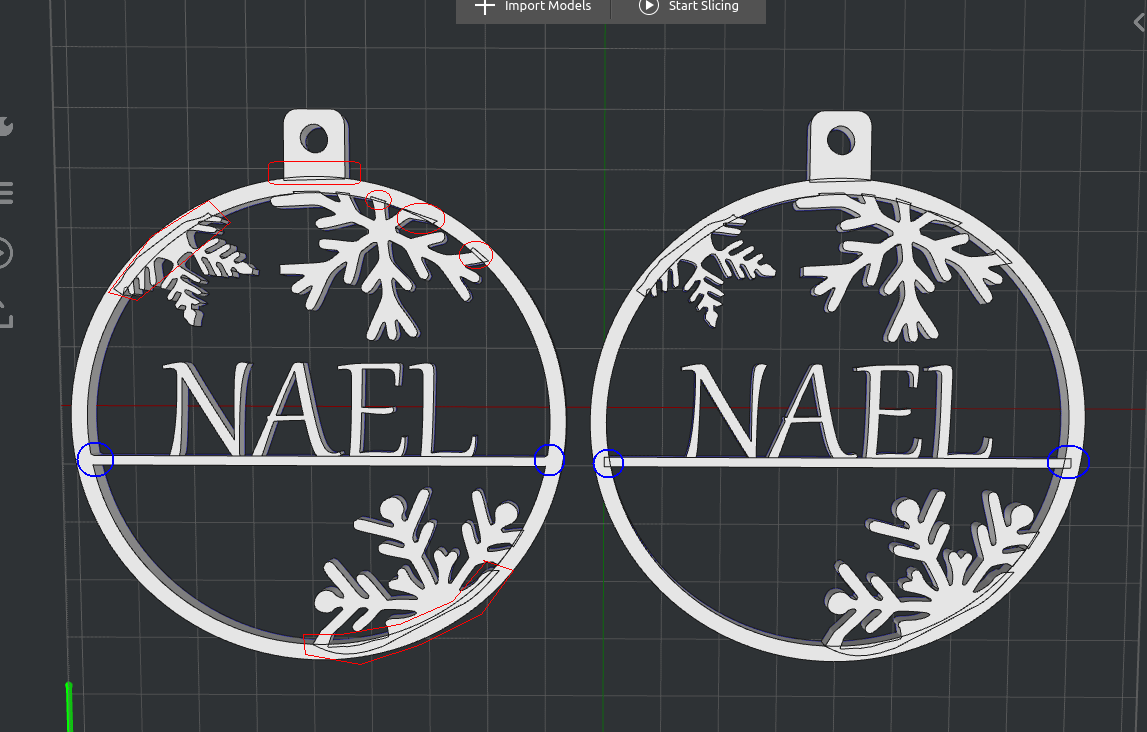

Hello,
J'ai testé une des décorations de Noël avec le prénom, qui sont très belles.
Le soucis, c'est que c'est une concaténation de plusieurs éléments 3D.
Lorsque je l'ai tranché avec IDEAMAKER, les éléments n'étaient pas attaché entre eux.
Avec CURA 🤢, ça ne semble pas poser de problème.
Si quelqu'un connaît l'astuce dans IDEAMAKER pour prendre le STL comme un seul et unique objet, je suis preneur.

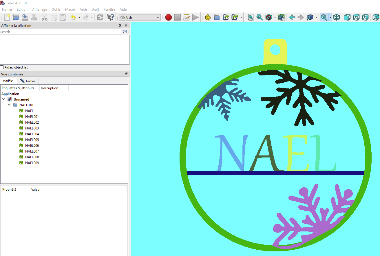

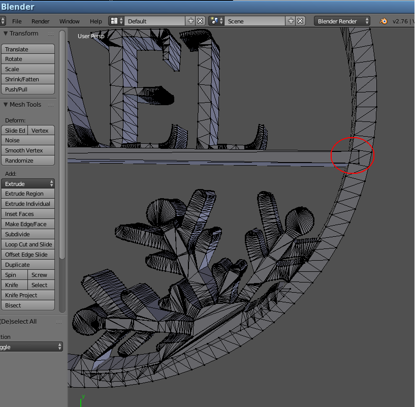

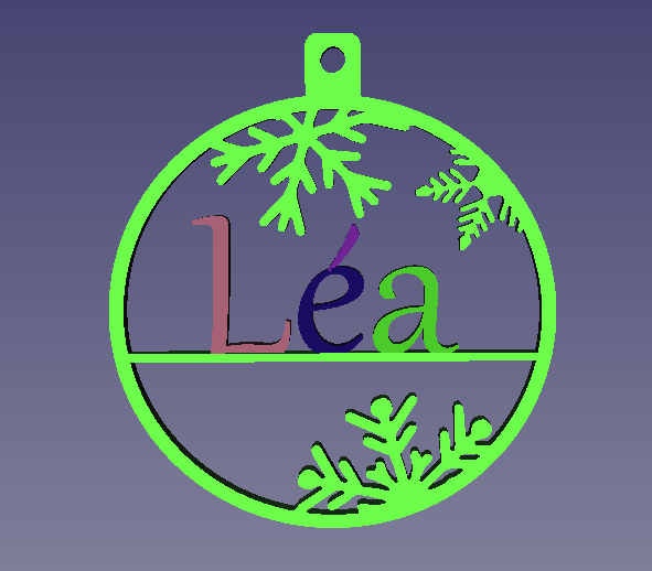

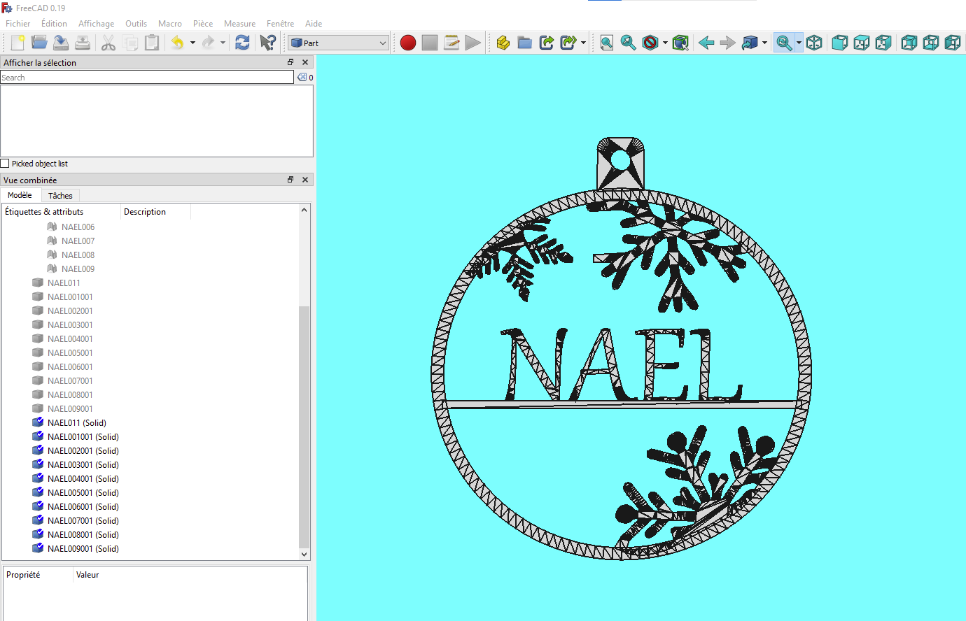

J'ai cogiter au problème de @Yo', je vois mieux de quoi il s'agit, j'ai déjà eu ce problème sur une pièce de @Ericsitges.

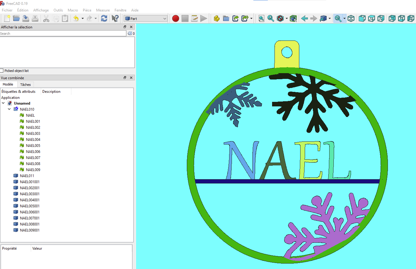

Avec FreeCAD on voit mieux : Il y a 5 composants surfaciques.
Je suis arrivé à convertir tout ça en un seul avec FreeCAD.

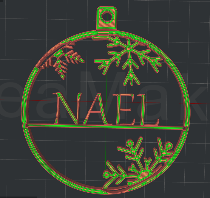

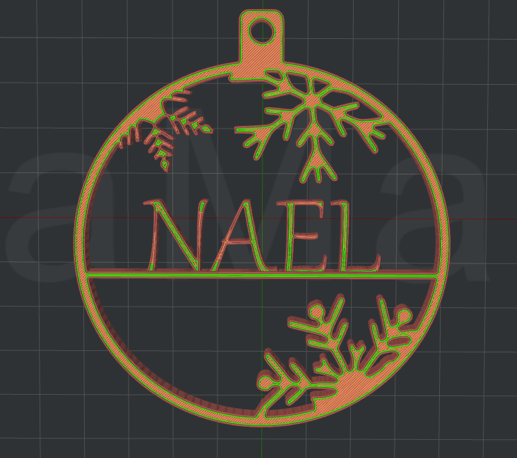

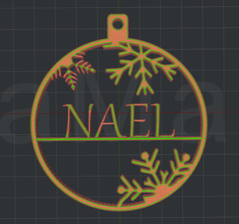

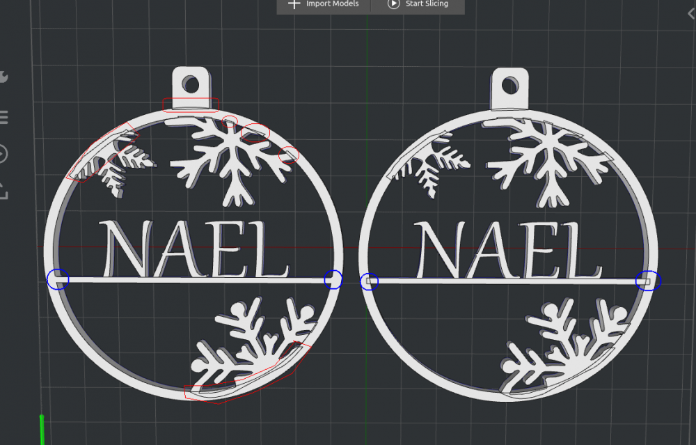

@Vector

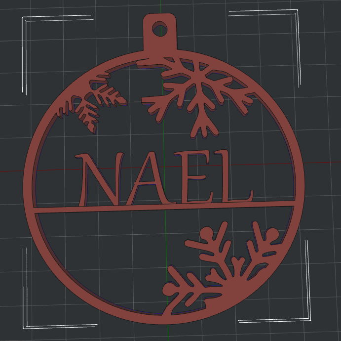

Je peux le voir avec IDEAMAKER lors de la présentation de la pièce avant tranchage.
En rouge, les défauts.
En bleu à gauche les défauts que j'ai corrigé (c'est long à faire).
En bleu à droite les défauts avant modifications du fichier.
J'ai l'impression que la pièce est constituée de 10 pièces indépendantes (dont 4 lettres) placées à proximité les unes des autres.
J'ai regardé 4 prénoms, ça le fait sur 4.
Je pense que ça a été fait via un script.
Après tranchage, les jonctions entre les pièces superposées sont purement et simplement supprimées.

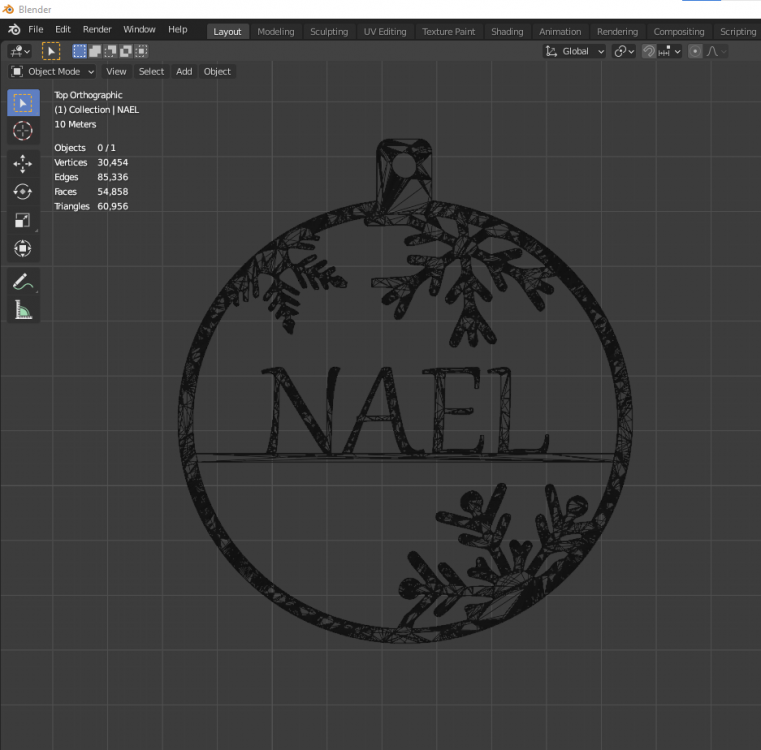

A l'impression, ça sort pareil et c'est très fragile (et moche).

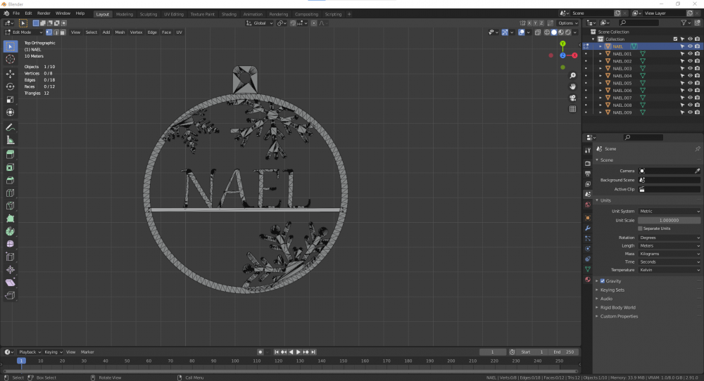

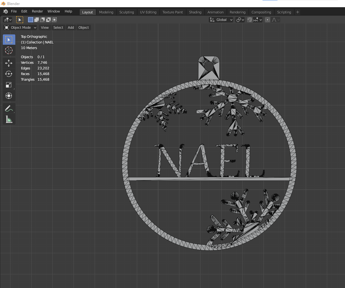

Dans blender, il se voit clairement qu'il y a 2 pièces l'une dans l'autre qui ne sont pas liées ensemble

1re solution, avec FreeCAD.
Après avoir ouvert le fichier STL dans FreeCAD.
Sélectionner l'atelier Arch.
Sélectionner le fichier de maillage.
Menu Arch > Utilities > Diviser une maille
Les composants (ici 10) du fichier sont séparés.
Sélectionner l'atelier Part.
Sélectionner tous les composants.
Menu Pièce > Créer la forme à partir d'un maillage
Sélectionner toutes les formes.
Menu Pièce > Convertir en solide

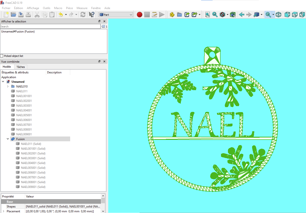

Sélectionner tous les solides.
Menu Pièce > Opération booléenne > Union
Pour finir, sélectionner Fusion et ensuite Menu Fichier > Exporter, en STL.

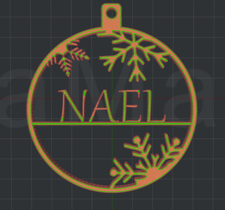

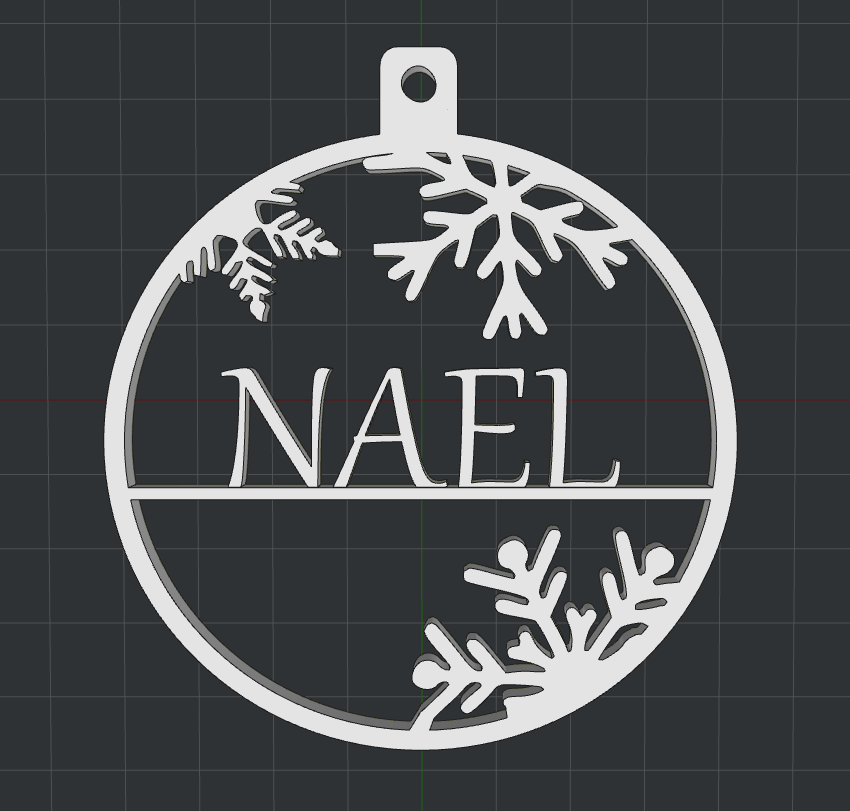

Résultats dans IdeaMaker

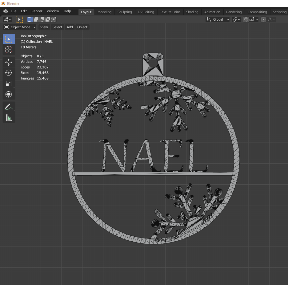

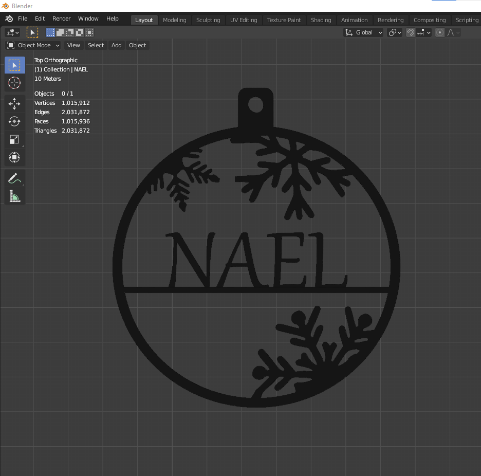

2de solution (pas parfaite), avec Blender v2.90.
Après avoir importé le fichier STL dans Blender.
En Mode Object > Add Mofifier > Remesh Voxel Size 0.1m
Gare aux plantages avec Remesh !!!
On passe de 15468 faces à 1015936 faces.
On réduit tout ça.
Add Modifier > Decimate Collapse 0.03
On passe de 1015936 faces à 54858 faces.
Appliquer le modificateur.
Pour finir,  Menu File > Export, en STL
Résultats dans IdeaMaker.

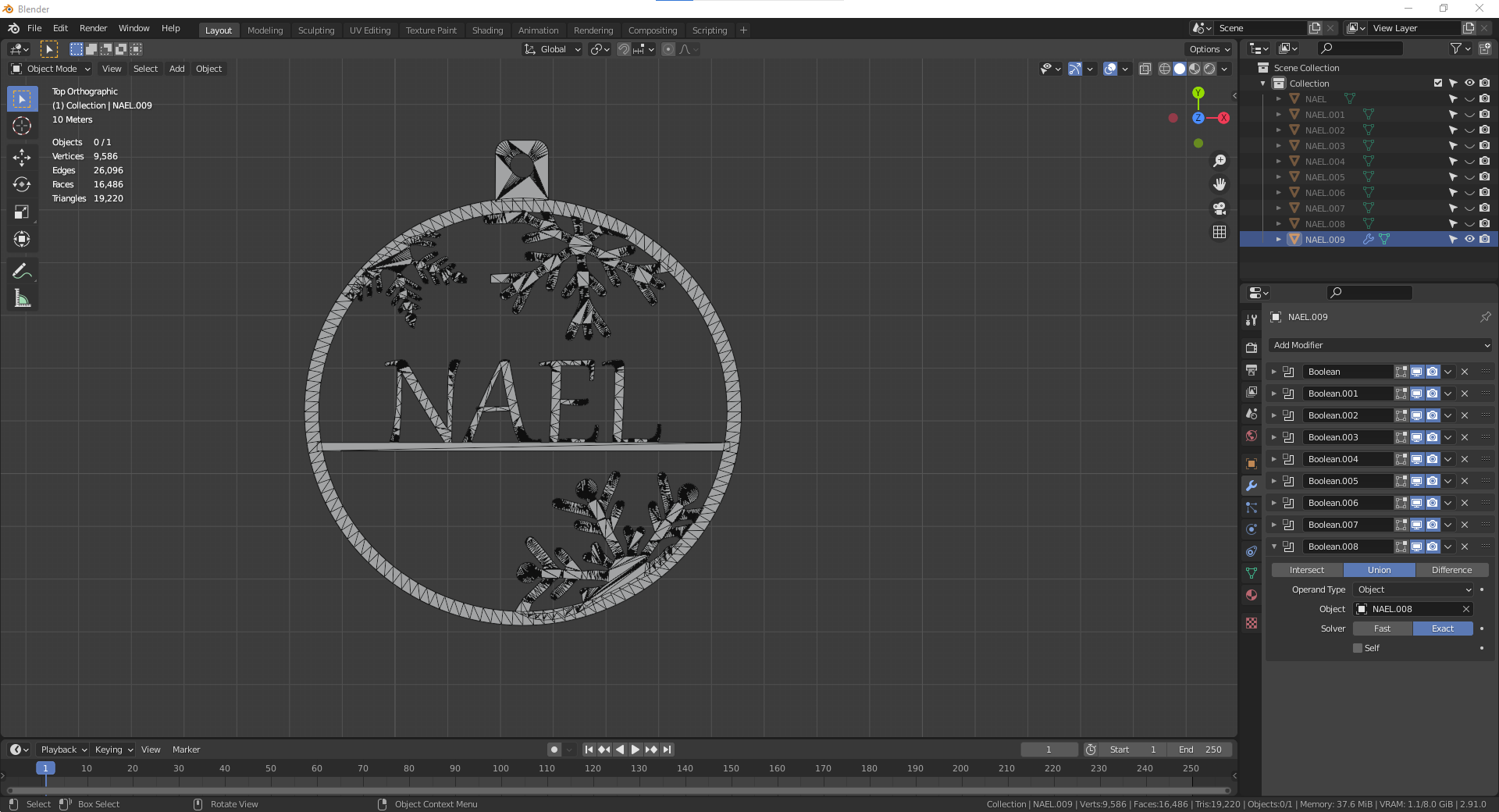

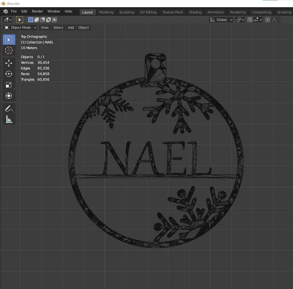

3e solution (parfaite), avec Blender v2.91.

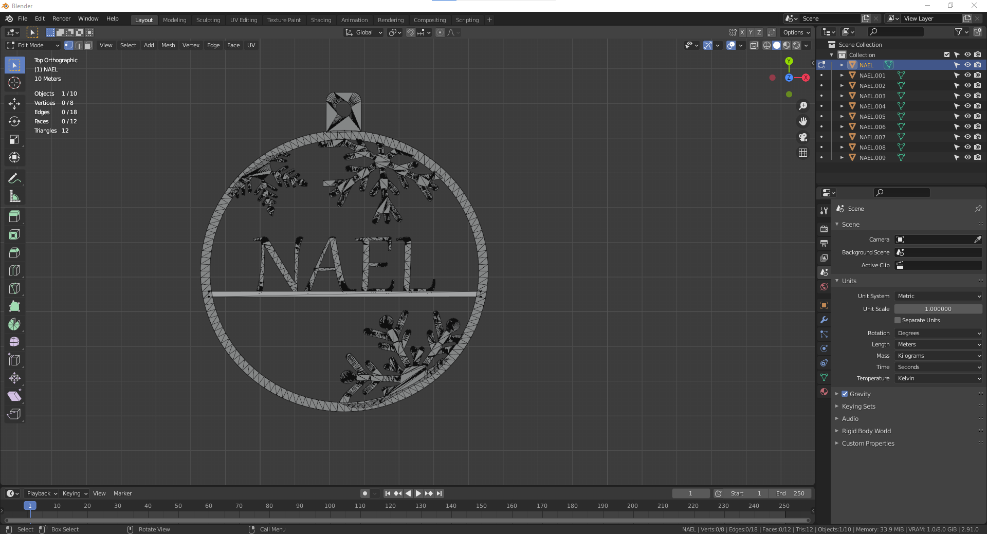

On sépare tous les objets.
On passe donc en Mode Edit > Touche P (Separate by Loose Parts)
On repasse en Mode Object et pour chaque objets, on ajoute un modificateur Boolean.
Add Modifier > Boolean Union Exact
1561170498_zz-BlenderBooleanUnionExact.thumb.png.57951b5256d9081fa3006d53e53afc95.png
Pour finir, on applique les modificateurs et on exporte, soit à l'export du fichier en STL on coche Geometry > Apply Modifiers.
