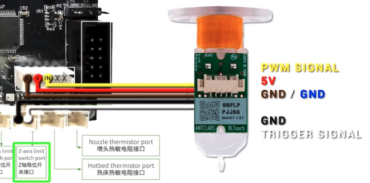

fran6p Posté(e) Décembre 19, 2020 Posté(e) Décembre 19, 2020 @djbouns Ton Bltouch, c'est un original de Antclabs ou un clone ? Si clone, lequel (Trianglelabs, …) ? Il y a 18 heures, djbouns a dit : J'ai connecter le BL touch conformement a la notice ci dessous, mon Zmin etant lui aussi sur sa connection Donc tu ne veux pas utiliser le BLT pour qu'il détecte la mise à zéro de l'axe Z ? C'est une configuration que je n'ai jamais testé. Habituellement on déconnecte le détecteur de fin de course du Z et on utilise celui du BLT mais dans ce cas, il faut activer une option dans le configuration.h ) option qui n'est pas activée dans ton conf.h fourni plus haut : Citation /** * Enable this option for a probe connected to the Z-MIN pin. * The probe replaces the Z-MIN endstop and is used for Z homing. * (Automatically enables USE_PROBE_FOR_Z_HOMING.) *///#define Z_MIN_PROBE_USES_Z_MIN_ENDSTOP_PIN // Force the use of the probe for Z-axis homing //#define USE_PROBE_FOR_Z_HOMING /** * Z_MIN_PROBE_PIN * * Define this pin if the probe is not connected to Z_MIN_PIN. * If not defined the default pin for the selected MOTHERBOARD * will be used. Most of the time the default is what you want. * * - The simplest option is to use a free endstop connector. * - Use 5V for powered (usually inductive) sensors. * * - RAMPS 1.3/1.4 boards may use the 5V, GND, and Aux4->D32 pin: * - For simple switches connect... * - normally-closed switches to GND and D32. * - normally-open switches to 5V and D32. * */ //#define Z_MIN_PROBE_PIN 32 // Pin 32 is the RAMPS default Le Z_MIN_PROBE_PIN est défini dans le fichiers des «pins» donc inutile de le déclarer ici.
djbouns Posté(e) Décembre 19, 2020 Auteur Posté(e) Décembre 19, 2020 mon bl touch est identique a celui ci https://www.amazon.fr/gp/product/B07PCRDFBP/ref=ppx_yo_dt_b_search_asin_title?ie=UTF8&psc=1 si je veux bien utiliser le bl touche comme Zmin, ce sera surement mieux. Donc je doit deconecter le Zmin et connecter le BLtouch a la place (noir et jaune ?) ensuite j'active la commande #define Z_MIN_PROBE_USES_Z_MIN_ENDSTOP_PIN et le bl est opperationel en Zmin
fran6p Posté(e) Décembre 19, 2020 Posté(e) Décembre 19, 2020 Il y a 2 heures, djbouns a dit : Donc je doit deconecter le Zmin et connecter le BLtouch a la place (noir et jaune ?) ensuite j'active la commande #define Z_MIN_PROBE_USES_Z_MIN_ENDSTOP_PIN et le bl est opperationel en Zmin Oui. Le câble à connecter sur le Zmin est le noir/blanc . Sur la SKR14, le connecteur Zmin possède trois pins, il faut connecter sur GND et 1.27 (pas sur le +5V!) comme sur l'image ci-dessous (ce n'est pas une carte SKR mais l'idée est là) : Ou tu peux laisser comme tu as connecté (les deux câbles sur la prise dédiée) mais dans ce cas, il ne faut pas activer Z_MIN_PROBE_USES_Z_MIN_ENDSTOP_PIN, dans ce cas la détection du Z0 se fera via la broche de la SKR14 0.10 . Par contre, lors des premiers tests bien garder le doigt sur l'interrupteur d'alimentation au cas où Le comportement de ton BLT est tout de même very strange. Normalement après l'auto-test à l'allumage, soit il reste en rouge fixe soit en rouge clignotant si une erreur est détectée mais pas en bleu fixe Une question: après avoir flashé ton firmware, tu fais bien un «reset» EEPROM (via l'éccran si l'option est disponible Initialize EEPROM / Restore settings ou via un M502 puis M500) ?
djbouns Posté(e) Décembre 19, 2020 Auteur Posté(e) Décembre 19, 2020 ok pour la connection pour la couleur, il est etaint quans deployer en bleu rentre, je l'ai deja vu clignoter bleu lorsque probleme. npn je n'est jamais fait M500 ou M502 par contre ... YESSSSSS !!! Le bl touch fait bien son taf de Zmin et bizarrement le G 29 fonctionne maintenant !!! 25 points sondé sur le plateau fini sans erreur !!! Merci bcp !!! 1 semaine sur ce probleme Maintenant je continu la programation et j'ai deja un nouveau probleme mais cette fois du a mon manque de connaissance total de platformio ... j'ai installer un esp01 et je voudrait l'activer, je suppose que c'est avec la ligne //#define WIFISUPPORT Mais quand je l'active, j'ai une erreur a la compilation xcrun: error: invalid active developer path (/Library/Developer/CommandLineTools), missing xcrun at: /Library/Developer/CommandLineTools/usr/bin/xcrun UserSideException: Please install Git client from https://git-scm.com/downloads: File "/Users/djbouns/.platformio/penv/lib/python3.8/site-packages/platformio/builder/main.py", line 170: env.SConscript("$BUILD_SCRIPT") File "/Users/djbouns/.platformio/packages/tool-scons/scons-local-4.0.1/SCons/Script/SConscript.py", line 598: return _SConscript(self.fs, *files, **subst_kw) File "/Users/djbouns/.platformio/packages/tool-scons/scons-local-4.0.1/SCons/Script/SConscript.py", line 287: exec(compile(scriptdata, scriptname, 'exec'), call_stack[-1].globals) File "/Users/djbouns/.platformio/platforms/nxplpc-arduino-lpc176x/builder/main.py", line 148: target_elf = env.BuildProgram() File "/Users/djbouns/.platformio/packages/tool-scons/scons-local-4.0.1/SCons/Environment.py", line 219: return self.method(*nargs, **kwargs) File "/Users/djbouns/.platformio/penv/lib/python3.8/site-packages/platformio/builder/tools/platformio.py", line 62: env.ProcessProjectDeps() File "/Users/djbouns/.platformio/packages/tool-scons/scons-local-4.0.1/SCons/Environment.py", line 219: return self.method(*nargs, **kwargs) File "/Users/djbouns/.platformio/penv/lib/python3.8/site-packages/platformio/builder/tools/platformio.py", line 140: project_lib_builder = env.ConfigureProjectLibBuilder() File "/Users/djbouns/.platformio/packages/tool-scons/scons-local-4.0.1/SCons/Environment.py", line 219: return self.method(*nargs, **kwargs) File "/Users/djbouns/.platformio/penv/lib/python3.8/site-packages/platformio/builder/tools/piolib.py", line 1062: project.install_dependencies() File "/Users/djbouns/.platformio/penv/lib/python3.8/site-packages/platformio/builder/tools/piolib.py", line 898: lm.install(spec) File "/Users/djbouns/.platformio/penv/lib/python3.8/site-packages/platformio/package/manager/_install.py", line 48: pkg = self._install( File "/Users/djbouns/.platformio/penv/lib/python3.8/site-packages/platformio/package/manager/library.py", line 81: return super(LibraryPackageManager, self)._install( File "/Users/djbouns/.platformio/penv/lib/python3.8/site-packages/platformio/package/manager/_install.py", line 97: pkg = self.install_from_url(spec.url, spec, silent=silent) File "/Users/djbouns/.platformio/penv/lib/python3.8/site-packages/platformio/package/manager/_install.py", line 141: vcs = VCSClientFactory.new(tmp_dir, url) File "/Users/djbouns/.platformio/penv/lib/python3.8/site-packages/platformio/package/vcsclient.py", line 54: obj = getattr(modules[__name__], "%sClient" % type_.title())( File "/Users/djbouns/.platformio/penv/lib/python3.8/site-packages/platformio/package/vcsclient.py", line 72: self.check_client() File "/Users/djbouns/.platformio/penv/lib/python3.8/site-packages/platformio/package/vcsclient.py", line 137: raise UserSideException( Je ne sait pas si je peux vous en faire part ici ou si il faut mieux ouviri un autre post
