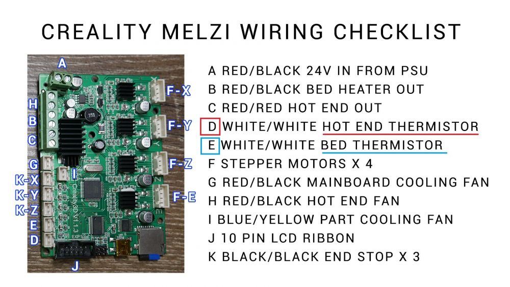

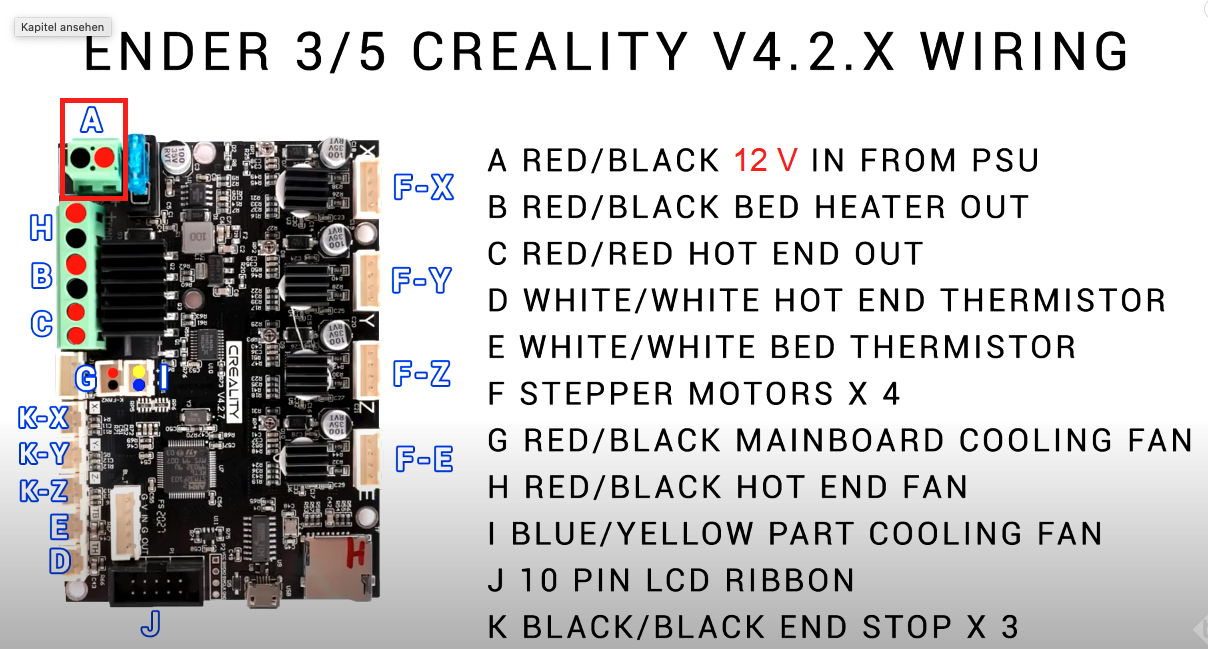

fran6p Posté(e) Décembre 24, 2020 Posté(e) Décembre 24, 2020 Si tu as une autre thermistance, ce serait bien de tester avant de passer par l'étape remplacement de la carte. Sinon le lien que tu donnes est un remplacement direct mais Creality fait une carte un peu plus évoluée (la v4.2.7) qui bien que prévue pour les Ender3 fonctionne avec une CR10. Il faut juste installer le firmware qui va bien (on peut t'aider à le faire), son avantage est qu'elle permet des évolutions plus faciles que la v1.1.4, elle est «silencieuse» (les pilotes moteurs sont des TMC2208 / 2225), et d'autres améliorations (plus de mémoire, processeur plus puissant, …), le tout pour un prix à peu près identique. Dans les deux cas, c'est un remplacement à l'identique: même format / dimensions, même passage de vis pour le maintien dans le boitier, mêmes prises pour connecter les câbles, …

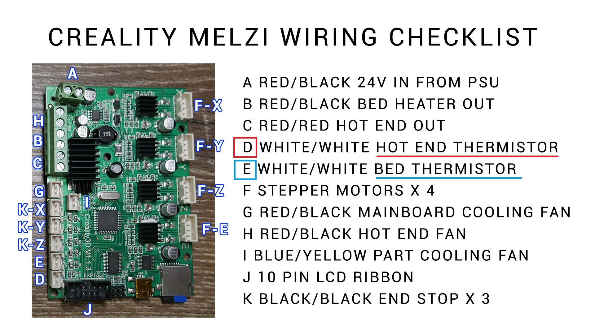

poulpe69 Posté(e) Décembre 24, 2020 Auteur Posté(e) Décembre 24, 2020 (modifié) j'ai essayé une autre thermistance et pas d'amélioration. Pas de souci pour prendre plutôt la CM que tu indique, mais crois moi tu sous estimes a quelle point je n'y capte rien. Il y a un moyen simple pour tester la CM? Modifié (le) Décembre 24, 2020 par poulpe69
fran6p Posté(e) Décembre 24, 2020 Posté(e) Décembre 24, 2020 il y a 6 minutes, poulpe69 a dit : Il y a un moyen simple pour tester la CM? Les tests qu'on a déjà essayés. Éventuellement, permuter la thermistance du lit chauffant et celle de la tête (tous ces essais sont à faire alimentation éteinte ). Les thermistances sur ta carte sont les emplacements D et E (D pour la tête et E pour le lit chauffant ) : Si après avoir permuté les deux thermistances, la température de la tête et / ou du lit chauffant est toujours élevée alors la carte est probablement HS et vu les compétences que tu dis avoir ça me semble difficilement réparable (même moi qui me débrouille en électronique / soudure, je ne m'y risquerais pas).
poulpe69 Posté(e) Décembre 24, 2020 Auteur Posté(e) Décembre 24, 2020 je regarde ça demain. C'est clair que je vais pas essayer de refaire des soudure sur la CM. Si je dois changer de CM je me ferai aider mais il me faudra un guidage c'est sur. Merci a toi. Passe un joyeux noël. @fran6p Je viens de regarder sur amaz la CM que tu me conseil et dans les commentaire j'ai vu. "Malheureusement, la carte n'est pas adaptée pour cela car elle n'est pas compatible avec l'écran" Il semble également qu'elle soit en 24V, celle que j'ai n'est pas en 12V? Si c'est le cas cela pose t'il des problème pour faire le changement? Bon je viens d'intervertir les thermistance sur la CM et les valeurs reste les même. Donc a priori la CM est HS si je comprends bien. je vas avoir besoin d'aide là lol

remibora Posté(e) Décembre 26, 2020 Posté(e) Décembre 26, 2020 Salut, La carte V4.2.7 est bien compatible avec la CR10 comme l'a indiqué @fran6p et les nombreux commentaires dans le lien amazon fourni. Pour info, elle fonctionne aussi bien en 24V qu'en 12V.
poulpe69 Posté(e) Décembre 26, 2020 Auteur Posté(e) Décembre 26, 2020 (modifié) Merci, il y a une manip pour être en 12v ou ç se fait automatiquement? Et pas de souci pour l'écran de la cr10 qui n'a qu'une seule nappe? J'avais prévenus que j'y pige rien lol Modifié (le) Décembre 26, 2020 par poulpe69
remibora Posté(e) Décembre 26, 2020 Posté(e) Décembre 26, 2020 il y a 25 minutes, poulpe69 a dit : Merci, il y a une manip pour être en 12v ou ç se fait automatiquement? c'est automatique, il n'y a rien à faire. il y a 29 minutes, poulpe69 a dit : pas de souci pour l'écran de la cr10 qui n'a qu'une seule nappe? Ça tombe bien, il n'y a qu'un seul connecteur sur la carte !

fran6p Posté(e) Décembre 26, 2020 Posté(e) Décembre 26, 2020 (modifié) La carte Arduino n'est d'aucune utilité avec la «nouvelle» carte mère (32 bits). Comme l'a dit @remibora, la CM 4.2.7 est compatible 12/24V, il suffit de mettre les deux fils d'alimentation (rouge (positif), noir (masse) ) dans l'emplacement prévu (A) : Pour flasher le firmware, ça se passe en déposant celui-ci (une fois compilé) sur la carte SD. Machine éteinte, on met la carte SD dans son emplacement. On allume la machine et le téléversement du firmware se fait (et pis c'est tout ). Le remplacement de l'ancienne par la nouvelle n'est pas hyper compliqué: débrancher toutes les connexions de l'ancienne (enlever évidemment les «plots» de colle qui maintiennent les connecteurs, ce sera plus facile ) . Il y a longtemps que je n'ai pas ouvert les entrailles de ma CR10 mais il me semble que les connecteurs possèdent un étiquetage. Une fois les connecteurs débranchés, Enlever l'ancienne carte après avoir dévissé les vis qui la maintiennent dans le boitier. Monter la nouvelle carte qui possède les mêmes dimensions et mêmes espacements. Rebrancher les connecteurs en se basant sur la photo ci-dessus (c'est vrai que c'est écrit en anglais mais quand même c'est compréhensible). Revérifier que tout est bien connecté aux bons endroits. Respirer bien fort et allumer la machine. Telle que reçue, le firmware de cette nouvelle carte mère est prévu pour une Ender3, donc les dimensions sont plus petites que ta CR10. Il faudra donc «flasher» un firmware qui possède les paramètres de la CR10. Si tu ne sais pas faire ou veux pas ou que ça te sembles au-delà de tes capacités, no problème : je peux te le préparer pour que tu n'aies plus qu'à le mettre sur la carte SD afin de flasher celui-ci. Modifié (le) Décembre 26, 2020 par fran6p
