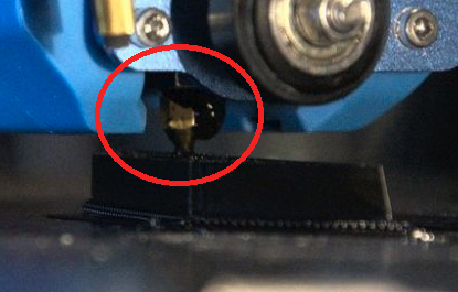

À 30% d'impression de la pièce, du plastique dégouline entre la buse et le bloque de chauffe, formant un blob. Naturellement, ça se bloque... La buse peut-elle être réutilisé après ça?
C'était pourtant bien partie (avant je n'arrivais jamais à 5% ou 6%), cependant vers la 3éme ou 4éme couche, ça commençait un peu à se décoller. je me doutais que ça allait partir en vrille, mais je me suis dit que j'allais tenter quand même. Here we are...

Comme on te le souligne ce blob n'est pas du a un réglage de buse/plateau mais à la procédure de Titi mal appliquée.
Si c'était le réglage, le blob remonterait sur la pointe de la buse.
Là il s'accumule entre la buse et le PTFE puis finit par dégouliner -> ce qui signifie que la jonction des 2 n'est pas bien faite.
Dans la procédure il faut bien respecter le fait que le PTFE doit être enfoncé par le dernier petit coup de clé donné à la buse ce qui doit donné au final à l'intérieur un PTFE légèrement écrasé sur la buse garantissant la jonction des 2 (on en le voit pas donc on espère, cette astuce je ne l'ai pas acquise au premier coup soit mon PTFE était trop poussé soit pas assez ^^
