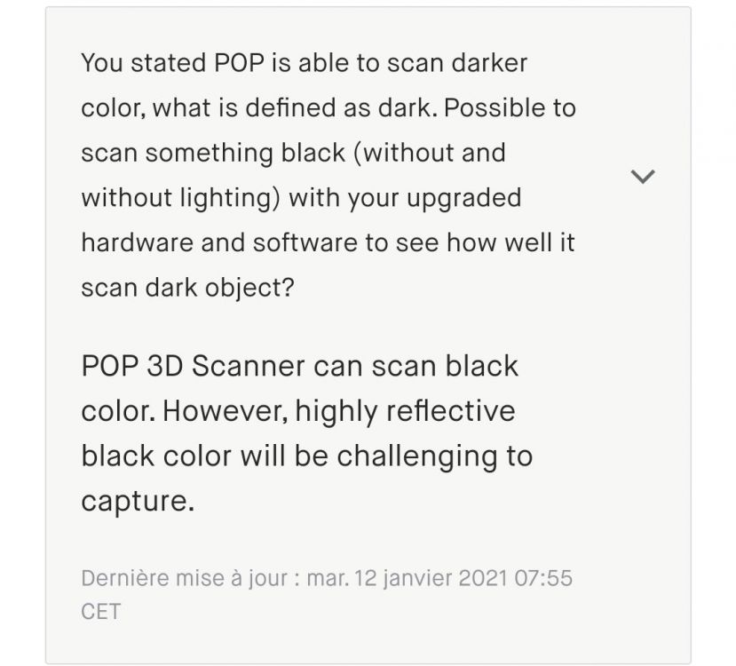

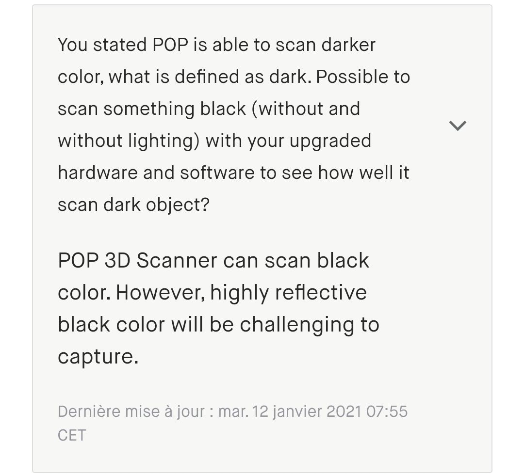

Jpk Posté(e) Janvier 30, 2021 Auteur Partager Posté(e) Janvier 30, 2021 (modifié) La FAQ s'enrichit, il semble que maintenant le scanner soit capable scanner des surfaces noires non brillantes plus facilement. C'était un reproche de certains testeurs. Modifié (le) Janvier 30, 2021 par Jpk Lien vers le commentaire Partager sur d’autres sites More sharing options...
