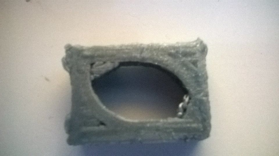

Bonjour, voila je suis a la recherche d'une aide précieuse ma discovery 200 pète un cable :
- Mauvais calibrage (2 coins / 4)
-forme bizard comme un rond qui se transforme en ovale, carre en rectangle ....
Merci de me repondre au plus vite j'ai vraiment besoin d'aide :'(

salut tous dabord j'ai verifier que tout colisé bien et que ct parallèle tout va mais une fois que je lance une impression tous dabord la buse chauffe (normale) puis le calibrage se lance mais le plateau par en arriere et au lieu de faire le calibrage habituel (les 4 coins du plateau) il en fait que 2 puis vient le pire quand la buse commence a imprimer elle imprime mais au bord du plateau '(sinon c'est pas drole ...) et voila le resulta :)  :'(
et j'ai voulus faire un coeur la catastrophe ! on aurait dit le logo de superman ...

Pour récapituler l'impression se fait mais au bord du plateau et la calibrage se fait qu'a moitié et l'impression est a ce suicidé !

mewee j'ai essayer de faire l'objet de base (une sorte de medaille) mais alors la c cerize sur le gateaux

Tu mets ta machine en mode manuel, tu déplace tes axes 1 par 1, tu les dépalce de 10 mm par exemple et tu vérifie qu'il se déplace de 10 mm, là je serais pas étonné que ton Y ou ton X se déplace de beaucoup moins au vue de la pièce 6 ou 7 mm.

voila trouver un probleme mais je c'est pas comment le regler ?
la cause est le plateau il peyt reculer mais pour l'avancé impossible
le plateau par dans le mauvais sens mais que dois je faire ?
