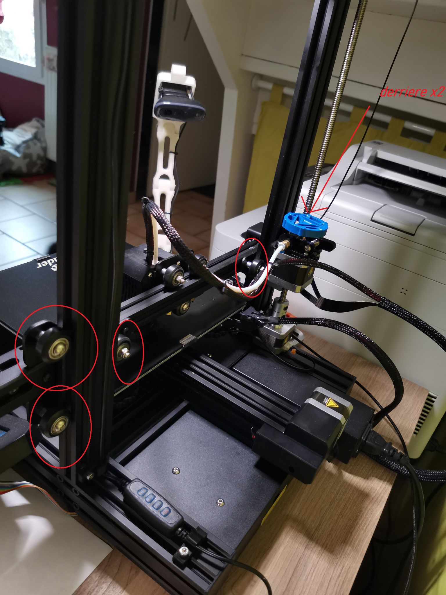

Bonjours sur mon ender 3v2 j'ai des décalages en X de manières aléatoire.
Tension de courroies vérifiée (et plusieurs tension testés)
Réglages du chariot contrôlé.
Je ne sais pas qu'elle piste explorer.

et la pièce d'on j'ai vraiment besoin impossible. 😭
La même le carré xyz n'a pas de décalage.
J'ai réussi à supprimer les décalage de couches en diminuant fortement la vitesse d'impression et l'accélération, cependant je pense que ce n'est pas LA solution car imprimer a 30mm/s et avec les accélérations a 1000mm/s2 c'est extrêmement long.
Une idée de contrôle ?

Ce défaut ressemble à la vis de l'axe Z qui serait peut être dans un fonctionnement excentré avec une contrainte axiale mécanique !
à vérifier si la vis du Z tourne librement, reprendre le centrage de l'écrou; il peut y avoir une effet excentré entre l’entrainement du coupleur et de l'écrou ?
Ce défaut est réplétif et assez similaire au pas de la vis du Z.

au contraire @nico378 le z, tu as la noix en laiton qui doit pouvoir se "mouver" au besoin, le coupleur et le parallélisme de la tige filetée avec la structure. une erreur dans cela et tu auras des décalages sur la hauteur comme le montre la photo.
Après rien ne dit qu'il n'y a pas un autre problème ou plus mais par expérience le Z est souvent mal maitrisé par les débutants 🙂 donc déjà écarter cette piste est un bon début

Comme je l'expliquai il faut que le coupleur  du moteur du Z et la noix doivent être concentriques.( pas de point dur à la rotation de la vis)
Toutes rotations patatoïde  entrainent un décalage de quelques dixièmes de millimètres dans les axes X et Y
Ce défaut est bien connu pour les X1 !
Il faut également vérifier sir les galets presseurs du chariot vertical est bien en appui dans la rainure. (pas trop serré sans jeux)
même procédure pour l'axe Y.
Quand c'est bien réglé le galet presseur se règle avec un excentrique pour juste un peu patiner au contact de la rainure.
Pour infos, en période de stock  les constructeurs ne serrent pas les galets presseurs pour les axes X Y et Z pour éviter que les galets prennent une déformation dans le temps.
Il faut à mon avis reprendre ces réglages des galets c'est primordial ! C'est la première chose à faire quand une imprimante est neuve.
Je parle d'expérience car c'est pas évident à diagnostiquer ces défauts pour un débutant...

Il ne faut rien démonter il suffit de comprendre que le réglage des galets se fait par une clé de 8mm fournie avec la machine !.
Chaque galet presseur en exemple pour l'axe Y il sont  situé à extérieur du rail, il sont pourvu d'un excentrique qui permet de rapprocher ou d'éloigner le galet presseur du guide en alu.
Il faut un réglage tangentiel il faut que le galet puisse rattraper les jeux sans forcer sur le mécanisme.
En principe je fais ce régalage sans difficulté il faut que le plateau coulisse en douceur sans jeux latéral.

Pour l'axe Z il ne faut pas de point dur le chariot doit normalement coulisser de haut en bas sans forcer !

d'apres toutes les dernières info j'ai vérifié mes axe seul le Z avait des petites points dur, j'ai rectifié
impression démarré, je croise les doigts......
Modifié (le) par nico378
Alors j'ai repris le réglage de l'axe Z après démontage de la noix et effectivement l'axe n'était pas aligné au trou. Par contre il est bien parallèle au montant donc calage du moteur avec deux rondelles et re-controle du réglage des chariot en Z. Je note un léger mieux, impression en cours avec les paramètres de vitesses par défaut (60mm/s)
