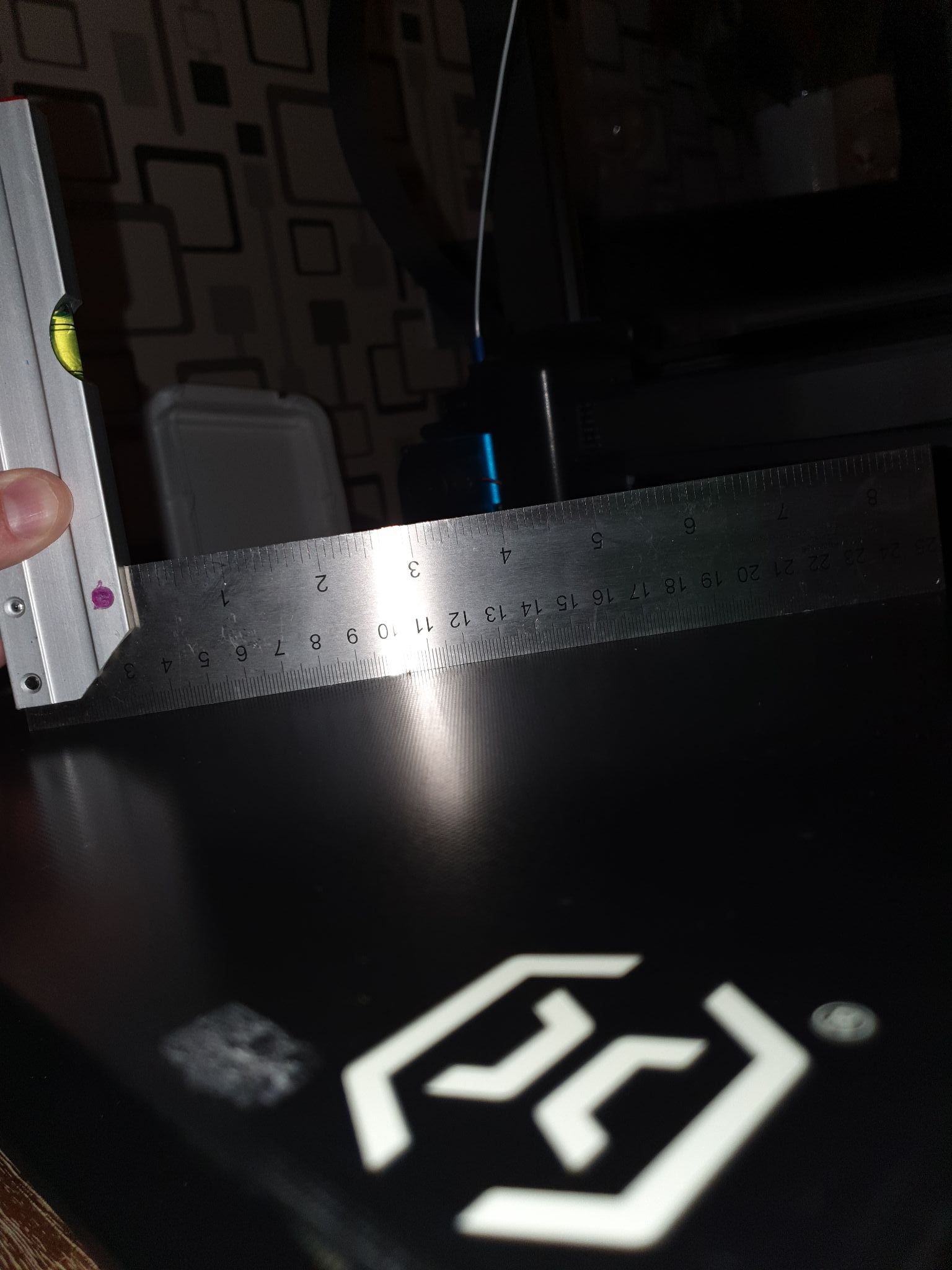

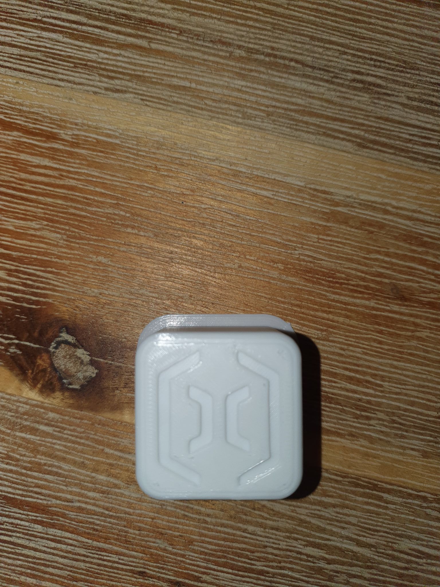

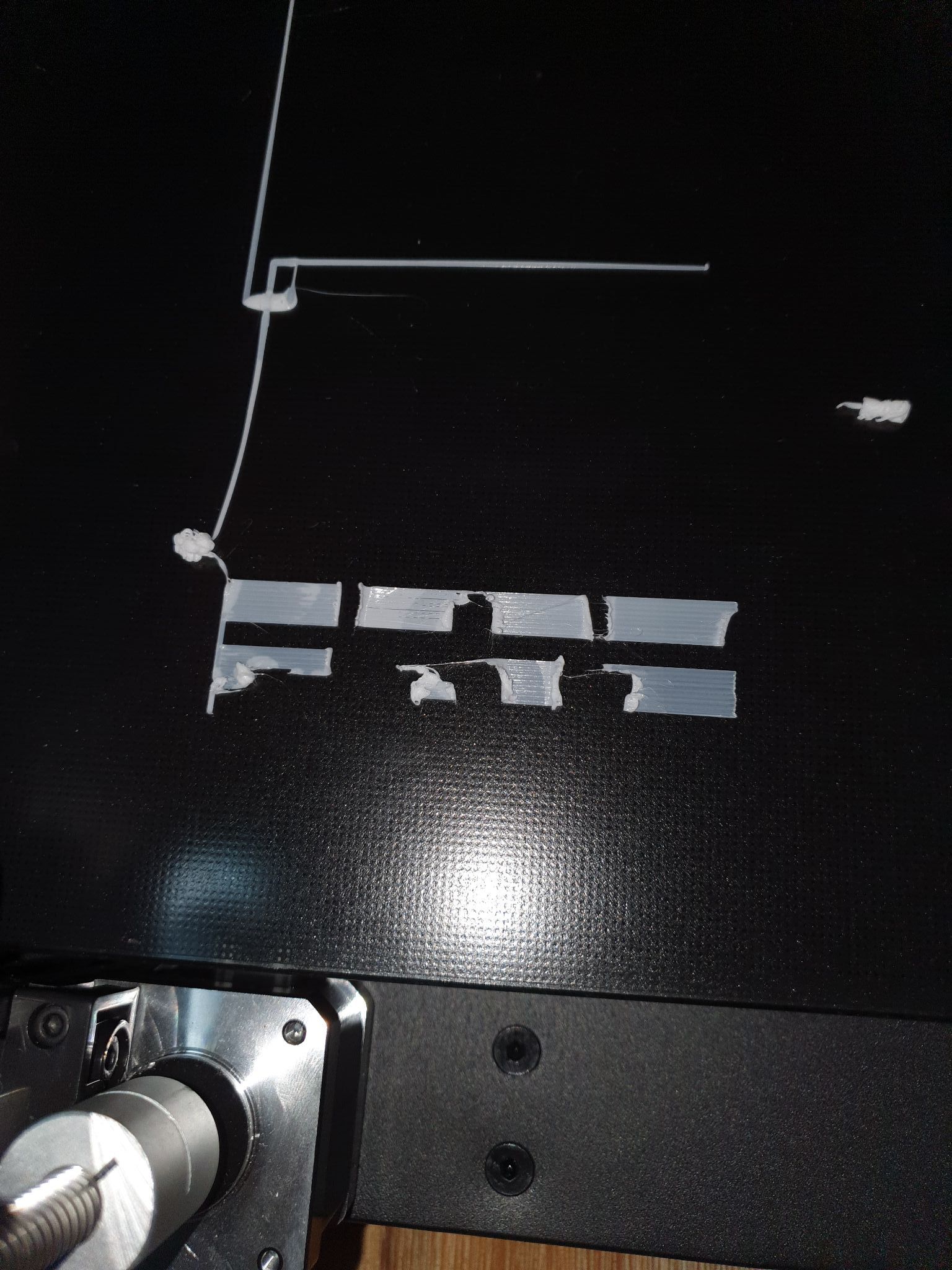

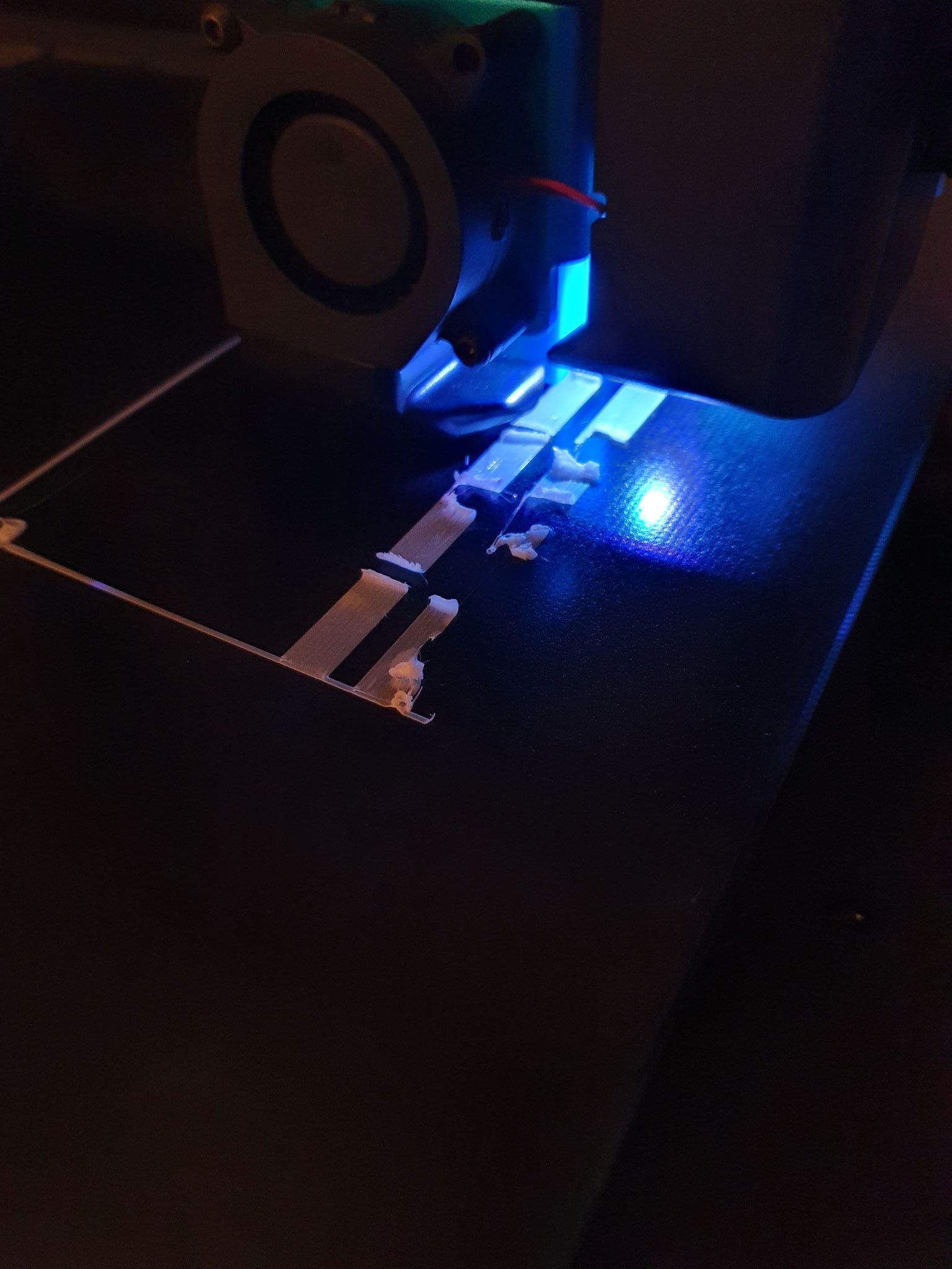

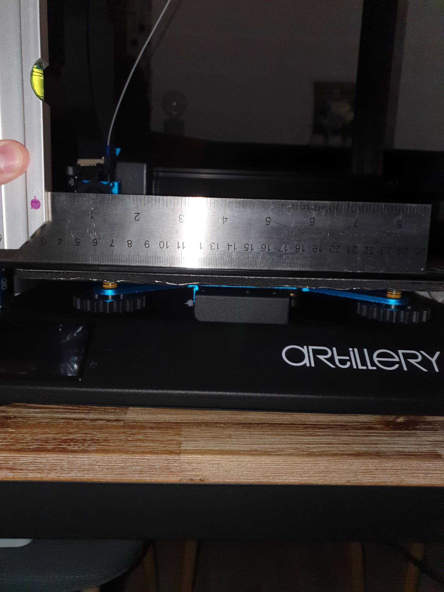

Daminoudu40 Posté(e) Janvier 2, 2021 Partager Posté(e) Janvier 2, 2021 Bonsoir à tous, désolé du dérangement mais voila je p... un câble, je viens d'avoir pour noël une artillery X1 et voila j'ai beau nettoyer le bed, le mettre à niveau (feuille de papier qui "gratouille" entre la buse et le bed), tenter des prints grâce à 3Doptimizer mais voila.... hormis le print du cube fournis avec la clef usb rien n'adhère ... Sniff HELPPPPPPPPP. Ps j'ai pas eu tout ces soucis sur ma LK4 pro que j'ai même pu modifier grâce à à ses prints. J'utilise du PLA qui d'habitude prend très bien à 204 degrés sur la Longer Lien vers le commentaire Partager sur d’autres sites More sharing options...

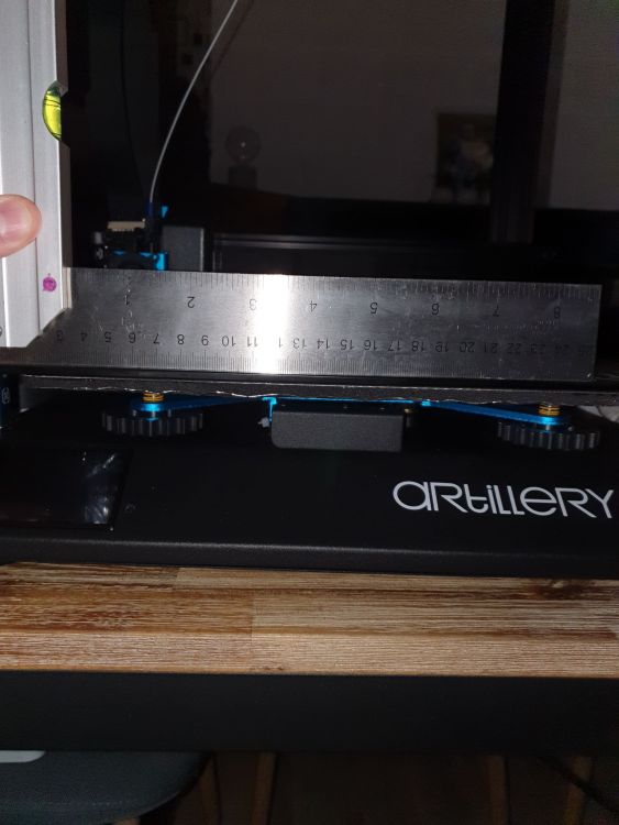

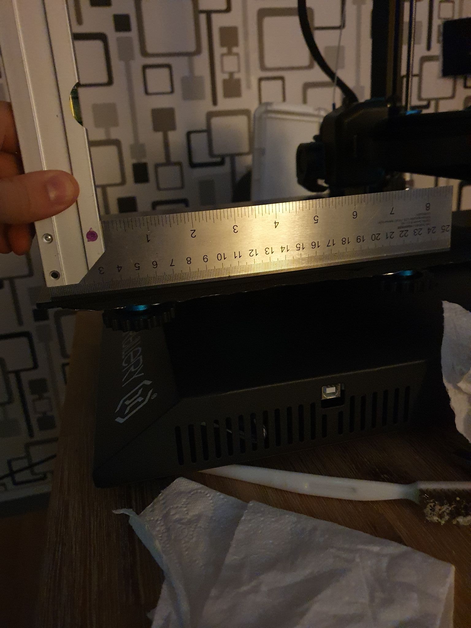

remibora Posté(e) Janvier 2, 2021 Partager Posté(e) Janvier 2, 2021 Salut, Tu le nettoies avec quel produit ton plateau? quelle est la température du plateau? As-tu une idée de la planéité de ton plateau? (test à faire avec une règle sur sa tranche et voir si il y a des creux). Quelle est la hauteur de la couche initiale du cube de la clé USB? tu peux communiquer le GCode du cube? Lien vers le commentaire Partager sur d’autres sites More sharing options...

Daminoudu40 Posté(e) Janvier 3, 2021 Auteur Partager Posté(e) Janvier 3, 2021 Merci à tous. J'ai nettoyé au produit à vitre et aussi au liquide vaisselle faute de mieux je vais prendre de l'alcool demain. J'utilise Cura et j'ai voulu utiliser le profil de ma LK4 mais ça ne fonctionnai pas puis j'ai utiliser le profil de chez artillery mais c'est pas mieux. Cube.gco Lien vers le commentaire Partager sur d’autres sites More sharing options...

remibora Posté(e) Janvier 3, 2021 Partager Posté(e) Janvier 3, 2021 (modifié) En regardant le Gcode fourni, on s'aperçoit que la hauteur de la couche initiale est de 0.3mm, que la vitesse d'impression de la couche initiale est de 40mm/s (surement le double ensuite) avec une vitesse de déplacement de 250mm/s! je comprends que tu sois surpris par ces vitesses. Habituellement, c'est plutôt la moitié. Du coup, est-ce que tu as la même hauteur de couche initiale? Ca dépend aussi du débit, mais il est très difficile de déterminer la valeur à partir du GCode... Pour les photos, c'est difficile de se faire une idée, il faudrait mettre une lampe derrière d'équerre pour voir si un filet de lumière apparait à certains endroits. Modifié (le) Janvier 3, 2021 par remibora Lien vers le commentaire Partager sur d’autres sites More sharing options...
Maya35 Posté(e) Janvier 3, 2021 Partager Posté(e) Janvier 3, 2021 J'ai eu le même soucis. Au départ obligé d'attendre plusieurs heures pour décoller puis plus rien qui n'accroche... j'ai résolu le problème en reprenant tous les réglages de l'extrudeur (pression surl e filament, pas/mm, flow adapté au filament) , en mettant le bed a 80 pour les premières couches ventilateur éteint et première couche a 0.35 et grattage fort aux 4 coin car j'ai un bon creux au centre du bed (j'attends un nouveau bed par le sav) Lien vers le commentaire Partager sur d’autres sites More sharing options...
MrMagounet Posté(e) Janvier 3, 2021 Partager Posté(e) Janvier 3, 2021 Oui @Daminoudu40 pour la couche initiale je te l'ai déjà expliquer aussi sur des impression de .16 ou .12 j'utilise .24 de première couche et .3 de première couche n'est pas déconnant. @Maya35 j'ai reçu un nouveau bed en verre de spare moi du SAV cela a mis 9 jours pour l'avoir (envoyé par un partenaire de Artillery en Allemagne), il est par contre livrer sans le pad chauffant et l'isolant. (faudra les décoller et recoller) en espérant que le 3M ce dégrade pas sinon faudra en prévoir un nouveau 3M. Lien vers le commentaire Partager sur d’autres sites More sharing options...
Maya35 Posté(e) Janvier 3, 2021 Partager Posté(e) Janvier 3, 2021 @MrMagounet je m'en doutais, je regarderai avant si il est bien droit... j'attends aussi un end stop pour l'axe X le mien a rendut l'âme, pas donné ces petites bête même si c'est un modele qui ne se fait plus (ils ont dû racheter les fin de séries pour les X1) Lien vers le commentaire Partager sur d’autres sites More sharing options...

Daminoudu40 Posté(e) Janvier 4, 2021 Auteur Partager Posté(e) Janvier 4, 2021 Enfin j'ai réussi la première couche....j'ai suivi tes conseils @Maya35à 80° pour le plateau à ba nikel et avec une impression rapide par contre pour la première couche. Je test maintenant l'impression et j'ai l'impression d'être en sous extrusion à voir..... je ne sais pas ce que c'est le PID désolé et M500 non plus lol désolé je suis un noob de l'impression mais j'apprends petit à petit^^ Lien vers le commentaire Partager sur d’autres sites More sharing options...
