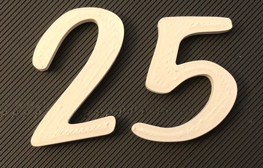

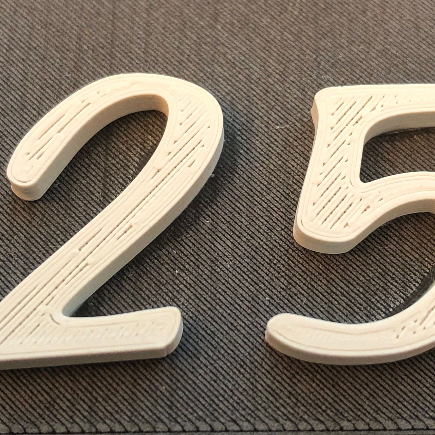

Bastan Posté(e) Janvier 3, 2021 Posté(e) Janvier 3, 2021 Bonjour, Que feriez vous pour améliorer l'état de surface final sur mes chiffres ? PLA buse de 0,4, j'ai imprimé en qualité "standard", épaisseur 0,2 remplissage 40 avec Cura, sur une Ender 3 Pro. Quel paramètre à changer en priorité pour corriger ça ? Merci
n.boitte Posté(e) Janvier 3, 2021 Posté(e) Janvier 3, 2021 Combien de hauteur de couche du dessus tu as mis dans cura

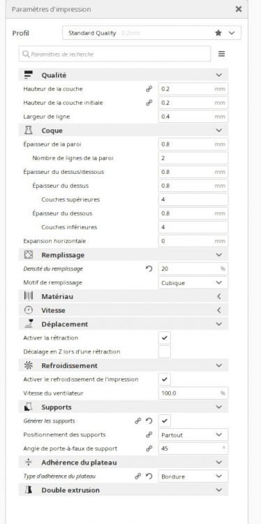

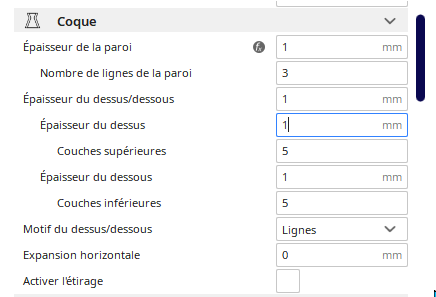

Invité Posté(e) Janvier 3, 2021 Posté(e) Janvier 3, 2021 Salut, jette un oeil du côté des paramètres de l'onglet 'coque' et montre nous Mes paramètres : Sur les pièces plates j'active parfois l'étirage. 3 couches supérieures et 3 couches inférieures peuvent suffire. Il faudra peut être activer la visibilité de ces paramètres dans les préférences ou en cliquant sur la roue crantée qui apparaît quand on passe la souris sur les paramètres :

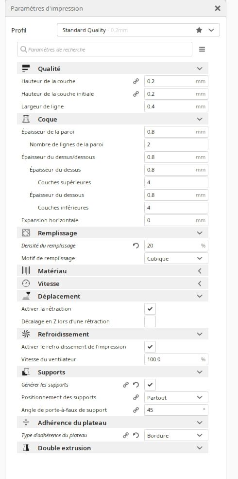

Bastan Posté(e) Janvier 3, 2021 Auteur Posté(e) Janvier 3, 2021 Voici en gros mes réglages. Je viens de faire 5 tests, et même les mieux réussis, s'ils sont mieux que la photo plus haut, ne me donnent pas vraiment satisfaction par rapport à mes premières impressions d'il y a 15 j lorsque j'ai reçu la machine.
Invité Posté(e) Janvier 3, 2021 Posté(e) Janvier 3, 2021 J'ai regardé et à priori tes paramètres collent bien avec le profil d'origine Cura. Sur ta photo on remarque que plus les lignes sont grandes et pire c'est. Tu peux essayer de régler ton linear line advance, dans tous les cas ça peut pas faire de mal ^^https://www.youtube.com/watch?v=f6fzJTsnpds Sinon à quelle vitesse tu imprimes ?

n.boitte Posté(e) Janvier 4, 2021 Posté(e) Janvier 4, 2021 Sur ta photo même le dessous en noir n'est pas top, il faut déjà vérifier le calibrage de ton extrudeur.

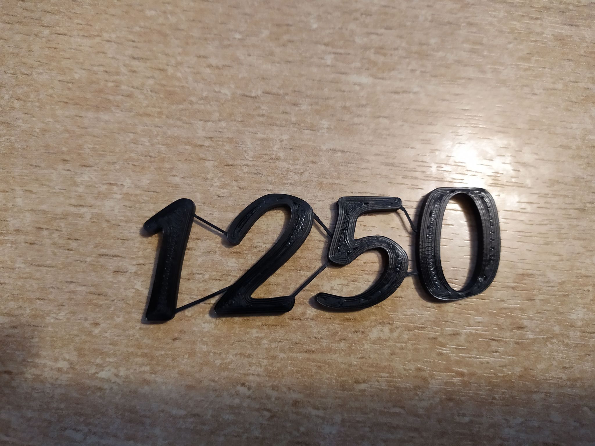

Bastan Posté(e) Janvier 4, 2021 Auteur Posté(e) Janvier 4, 2021 Il y a 9 heures, n.boitte a dit : Sur ta photo même le dessous en noir n'est pas top, il faut déjà vérifier le calibrage de ton extrudeur. Bonne idée que de vérifier le calibrage de l'extrudeur. Merci ! J'ai suivi ce tuto, et j'ai dû faire une correction assez importante. En suivant sa formule, j'ai dû passer à 104,5 au lieu de 93. Ça donne ça maintenant. Les puristes trouveront sûrement pas mal de défauts encore, mais moi je suis content
Idealnight Posté(e) Janvier 4, 2021 Posté(e) Janvier 4, 2021 Si tu es satisfait c'est le principal ;). Même si je pense que tes lettres sont très arrondies, je contrôlerai mes courroies à ta place qu'elles soient bien tendues. Et vérifier que les excentriques soient pas trop serrés
Bastan Posté(e) Janvier 4, 2021 Auteur Posté(e) Janvier 4, 2021 (modifié) il y a une heure, Idealnight a dit : Si tu es satisfait c'est le principal ;). Même si je pense que tes lettres sont très arrondies, je contrôlerai mes courroies à ta place qu'elles soient bien tendues. Et vérifier que les excentriques soient pas trop serrés Les lettres arrondies... Je ne vois pas de quel arrondi tu parles. Elle sont conformes à la police que j'ai choisie. Les courroies sont correctement tendues. Pas trop, mais suffisamment. Bon, ça roule alors Merci à tous pour vos conseils ! Modifié (le) Janvier 4, 2021 par Bastan

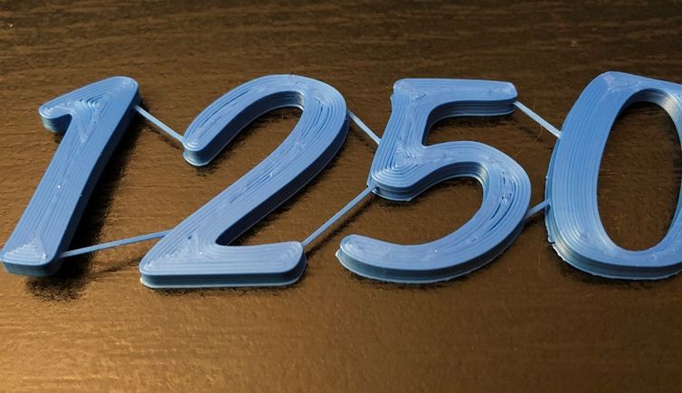

n.boitte Posté(e) Janvier 5, 2021 Posté(e) Janvier 5, 2021 Tu dois pouvoir avoir mieux juste en redimensionnant tes lettres pour n'avoir que des périmètres sans remplissage tu sera un peu plus long en impression mais le résultat devrai être cool

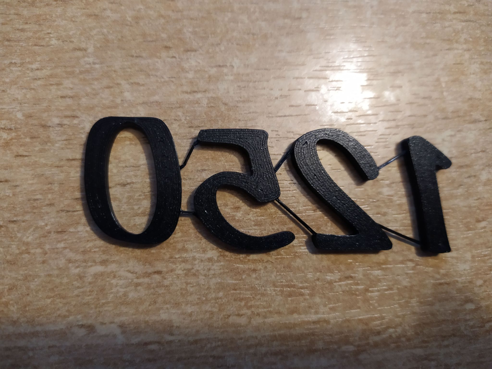

Bastan Posté(e) Janvier 5, 2021 Auteur Posté(e) Janvier 5, 2021 (modifié) il y a 43 minutes, n.boitte a dit : Tu dois pouvoir avoir mieux juste en redimensionnant tes lettres pour n'avoir que des périmètres sans remplissage tu sera un peu plus long en impression mais le résultat devrai être cool Je ne savais pas que c'était possible. Ce sont quand même des grandes lettres dont j'ai besoin. C'est pour une plaque sur ma moto. Voici un essai. Là je me suis raté avec la colle Modifié (le) Janvier 5, 2021 par Bastan
Bastan Posté(e) Janvier 6, 2021 Auteur Posté(e) Janvier 6, 2021 Il y a 12 heures, n.boitte a dit : Tu dois pouvoir avoir mieux juste en redimensionnant tes lettres pour n'avoir que des périmètres sans remplissage tu sera un peu plus long en impression mais le résultat devrai être cool Je n'ai mis que des couches, et j'ai supprimé le remplissage. C'est pas mal (vu de loin), mais j'ai l'impression que j'ai pas mal de choses à apprendre quand même
Idealnight Posté(e) Janvier 6, 2021 Posté(e) Janvier 6, 2021 ton réglage buse/plateau ne doit pas être bon, ta première couche m'a l'air trop écrasée. Ensuite je vérifierai la tension des courroies qui me semblent pas assez tendues. Enfin je ferai un contrôle de l'extrudeur test des 120mm
Bastan Posté(e) Janvier 6, 2021 Auteur Posté(e) Janvier 6, 2021 Il y a 2 heures, Idealnight a dit : Ton réglage buse/plateau ne doit pas être bon, ta première couche m'a l'air trop écrasée. Ensuite je vérifierai la tension des courroies qui me semblent pas assez tendues. Enfin je ferai un contrôle de l'extrudeur test des 120mm En fait ce n'est pas la première couche, mais des restes du plateau d'adhérence que je n'ai pas correctement ébavuré. Concernant les courroies, c'est déjà fait. Tendues fermement, mais à la main quand même. Je n'ai pas fait levier avec un tournevis par exemple... Et enfin, j'ai fait récemment le test des 120 mm. Et j'ai apporté une grosse correction. Ce qui a franchement amélioré l'impression(voir message plus haut). Mais je me demande ce qui n'est pas correct sur ma dernière photo. Je trouve l'état de surface du "1" et du "0" tout à fait corrects. pas toi ?
Idealnight Posté(e) Janvier 6, 2021 Posté(e) Janvier 6, 2021 tu mets un radeau ou autre ? Quelle est la température préconisée par le fabricant du filament ? La première couche parait bavée mais si c'est un reste de ton support ok. Les dernières couches paraissent débordées. Enfin il y'a des espaces entre les lignes. Tu peux nous fournir les détails des options cura: Installer ce plugin -> https://marketplace.ultimaker.com/app/cura/plugins/5axes/HTMLCuraSettings 1- aller dans enregistrer-> enregistrer (bouton en bas à droite) 2- sélectionner le type HTML et saisir un nom 3- valider
Bastan Posté(e) Janvier 6, 2021 Auteur Posté(e) Janvier 6, 2021 Ben en fait je serai bien incapable de te donner la config des impressions ci dessus, car je change, et je ne conserve pas les précédentes. Faut que je vois si c'est possible. Par rapport à la toute première photo, j'ai calibré l'extrudeur (120mm), et j'ai suivi le conseil de n.boitte en ne mettant que des périmètres sans remplissage sur la dernière. Sinon, plugin installé (non sans mal, mais maintenant je sais ;)) voici ce qu'il dit de ma config actuelle. CE3PRO_1250relie.html
Idealnight Posté(e) Janvier 6, 2021 Posté(e) Janvier 6, 2021 Peux tu poster ton stl ? Augmentes a 3 le nombre de lignes de la paroi et donc 1.2 en épaisseur paroi, augmentes a 205° la température d'impression. Surtout diminue la distance d'ecartement de ligne de rmeplissage a 2.0mm au lieu des 6. J'aime beaucoup travaillé avec les zigzag en motif, parfois les lignes se complètent mal tu peux essayer aussi de changer cela. Je préfère également imprimer l'exterieur avant l'interieur, pour le motif de remplissage je préfère lignes que cubique et j'active relier les lignes et polygones
