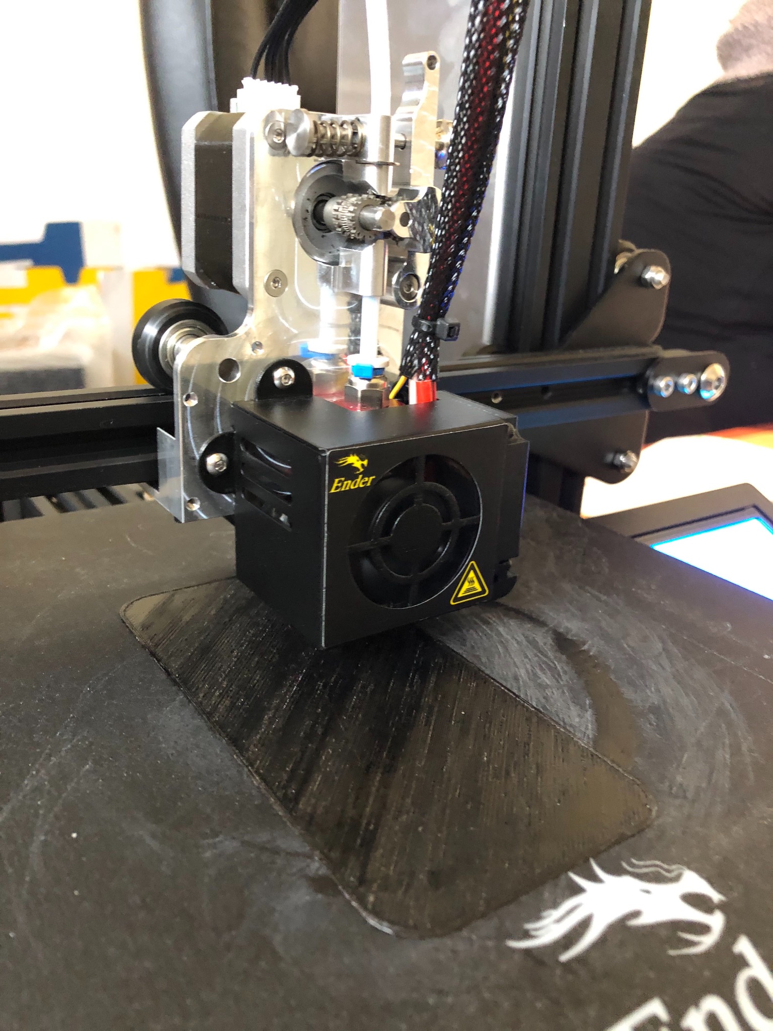

Quoi qu'il en soit, après avoir fait un réglage des steps / mm de l'extrudeur et modifié le Gcode de démarrage d'impression, j'arrive à imprimer de nouveau du PLA sans soucis.
J'ai voulu tester avec du TPU et c'est là que les soucis arrivent.
- Au premier test, le PTFE a bougé => bourrage sous les engrenages.
- Au second test, rien ne sort de la buse, température 230°, buse de 0,4, je retire le fil qui n'est pas fondu à l'extrémité et qui présente sa coupe nette de départ.
- Au dernier test, je suis monté à 245°, buse de 0,4 toujours, et ça a fonctionné un moment
Puis, en cours d'impression, ça a recommencé à ne plus sortir du tout de la buse :

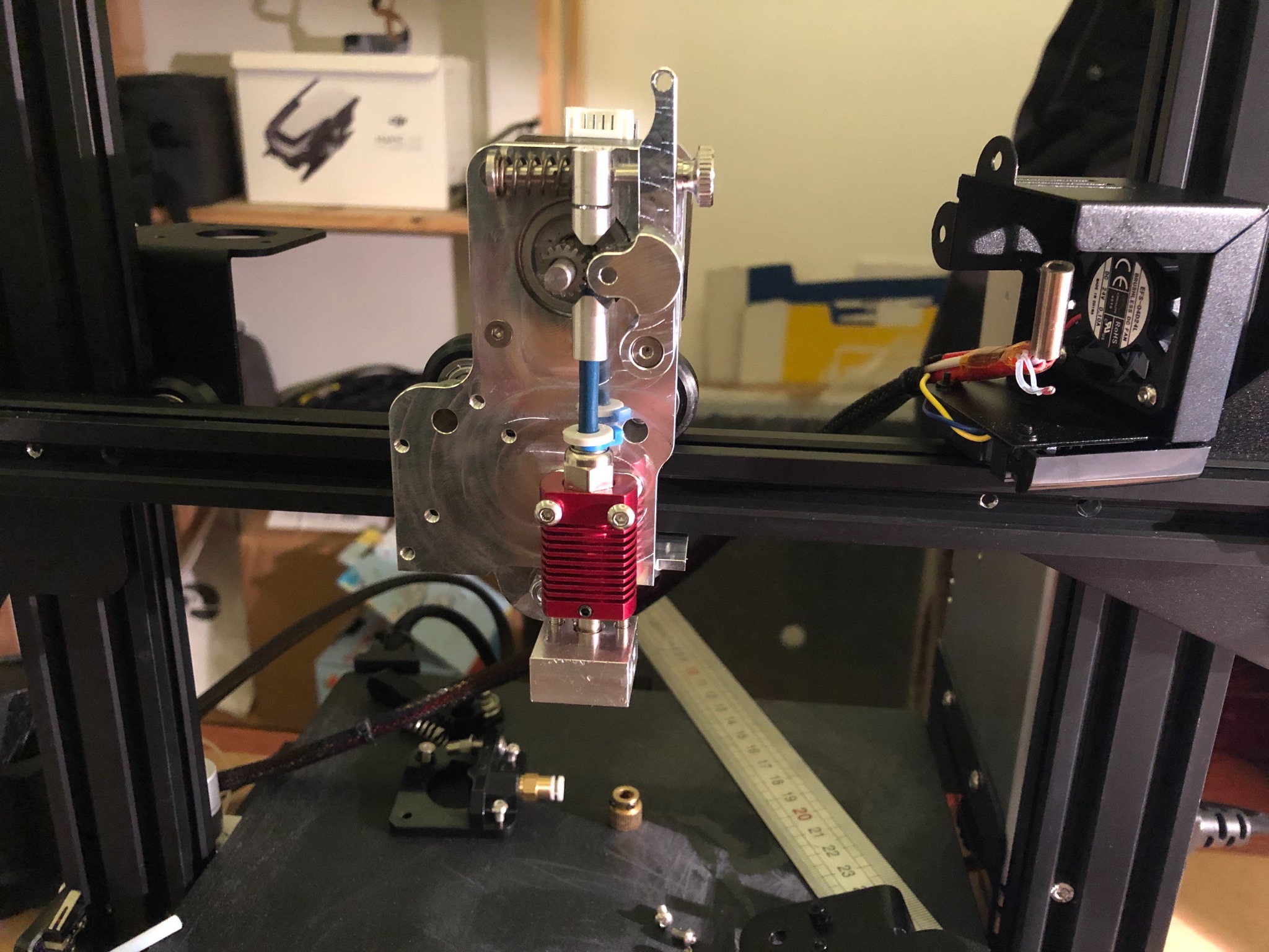

merci @Maya35 en effet il y a quelque chose qui cloche avec le PTFE, à mon avis qui n’est pas enfoncé jusque la buse. Car celui livré doit prendre en compte que j’ai aussi acheté un nouveau bloc de chauffe ce qui n’est pas mon cas. Sur ce nouveau bloc de chauffe peut être que le PTFE est remplacé par un trou dans le métal ajusté ...
Et en effet le pneufit ne verrouille que dans un sens...
j’ai déjà eu le soucis avec le pneufit de l’autre côté de l’extrader d’origine...
Bon, démontage, je crois qu’on y voit plus clair

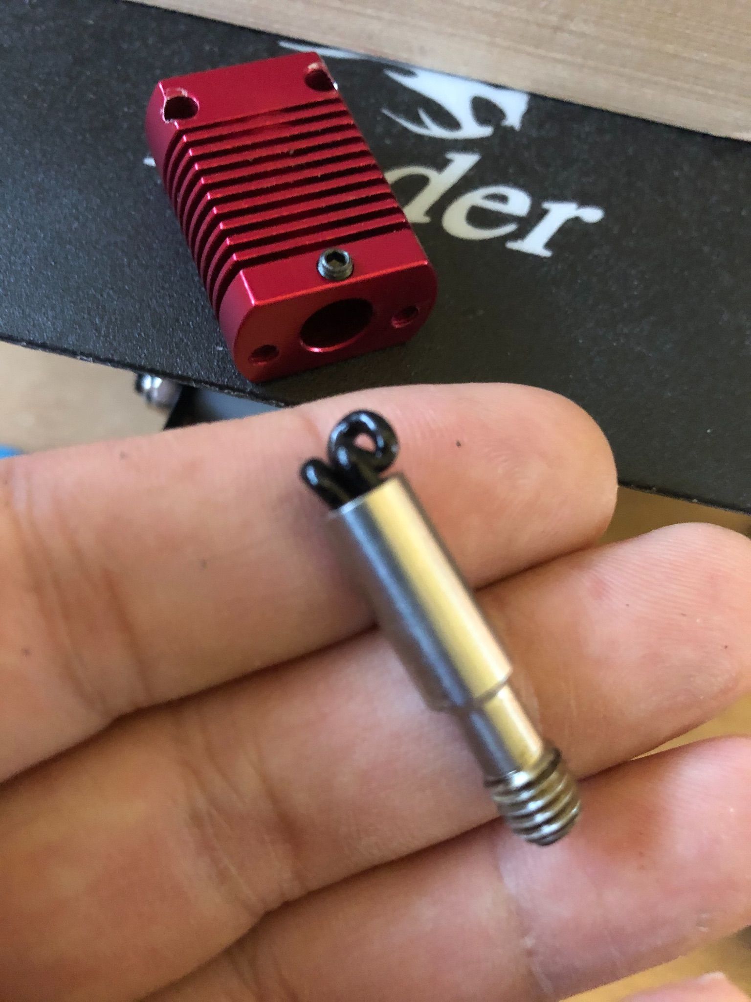

Allé c’est reparti.
Donc bon bah, le PTFE n’allant pas jusqu’à la buse évidemment ça bourrait au niveau du radiateur...
J’ai suivi la procédure Titi et tout remonté, lancé le second test, on va bien voir...

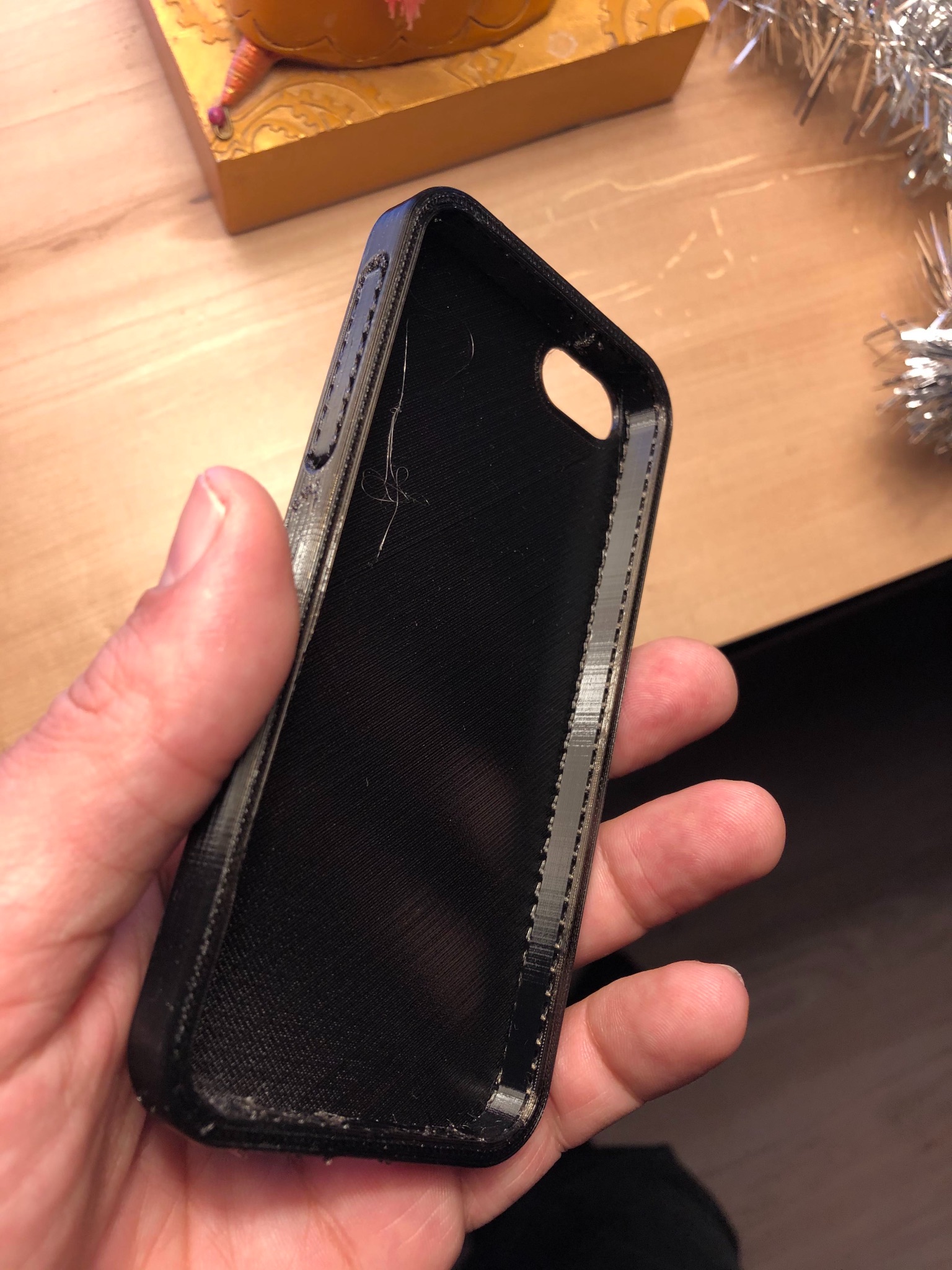

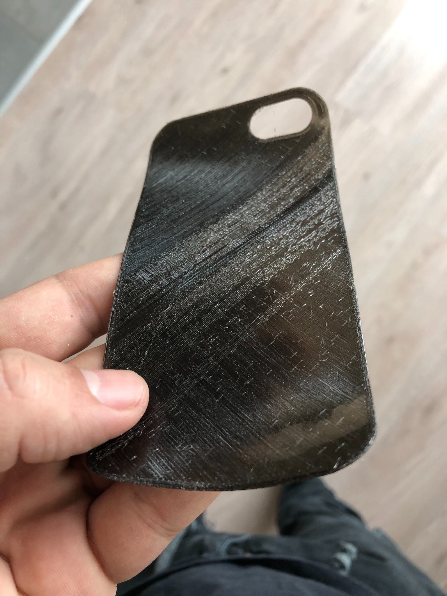

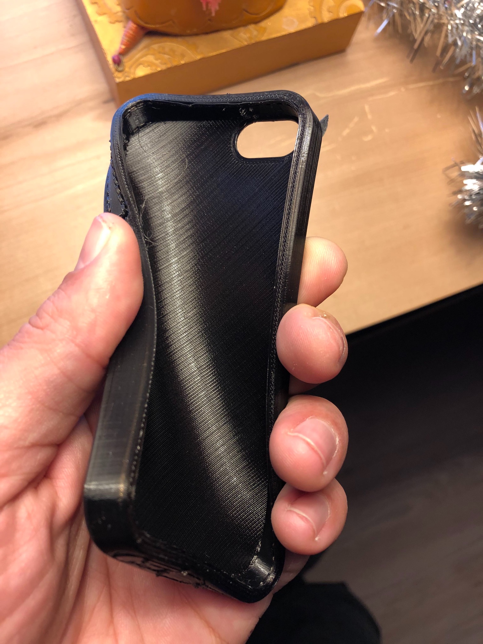

Suite et fin du sujet,
Tout s'est bien passé, voilà une belle coque pour le téléphone de la belle mère à qui j'en ai marre de refiler un téléphone tous les 6 mois parce qu'il glisse des mains :
IMG_5257.thumb.jpeg.93f2fbc7ba6fbb1edb011bc82292febe.jpegIMG_5256.thumb.jpeg.d6c8ee2a76d096647144cd4b4af26f43.jpeg
Pour ceux qui souhaitent monter le Micro Swiss extruder, quelques conseils tirés de cette expérience :
- Acheter la version AVEC metal hotend,
- Sinon, ne pas utiliser le tube PTFE bleu livré avec, trop court, lui préférer un tube ajusté en longueur (qui frôle les engrenages de l'extrudeur et qui descend jusqu'à la buse, cf procédure de titi citée plus haut) taillé dans votre ancien PTFE,
- Bien recalibrer la valeur E de l'extrudeur en steps/mm https://all3dp.com/fr/2/calibrer-extrudeur-imprimante-3d/
- Suivre les recommandations de température (pas trop chaud 210 / 220°), de flow (vers 90%), de vitesse (25 à 50mm/s).
Et pour conclure, j'ajouterais que le TPU, c'est fantastique !
